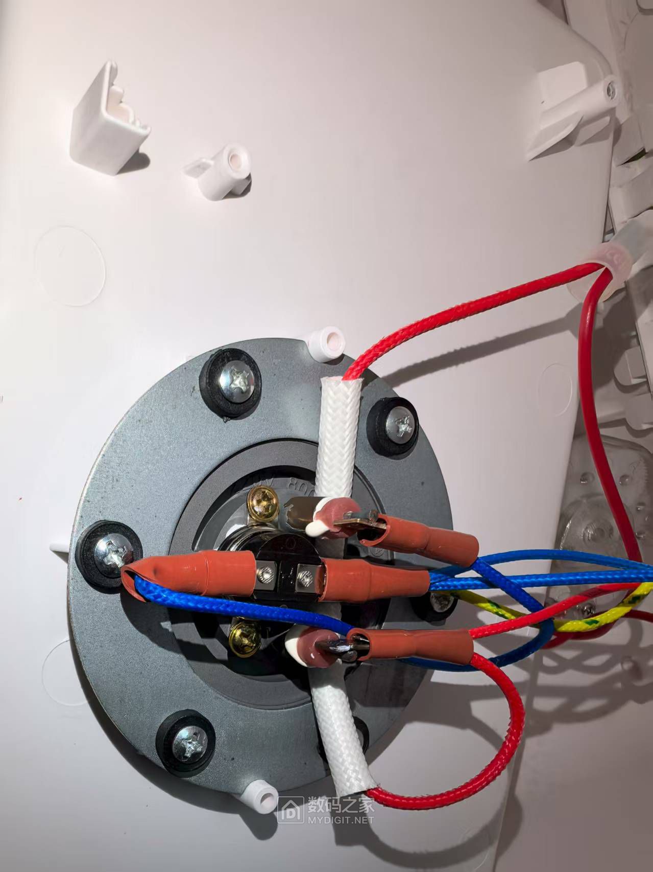

山水双层电蒸锅SZG10,定时器启动后,煮开水就停止加热(有哒一声),八九秒后才重新加热,没法产生连续的蒸汽。

可能是温控开关/温度控制器坏了

山水双层电蒸锅SZG10开水就停止加热,这是它的自动保护功能,可以不管它,它只要过那一会儿温度自动下降到锅的设定温度时,它就会又自动恢复加热直到再次到达水沸腾时又会停止加热的。

如果能煮开就没问题
 楼主| 发表于 7 天前 | 显示全部楼层
关键是不能提供连续的蒸汽是无法蒸东西的啊,最多拿来保温。在蒸的过程中排气孔都不会烫手。
发表于 7 天前 | 显示全部楼层
确实有可能是温控开关故障,可以直接换一个来排除嫌疑。

换个100度的常闭温控器

来一张电路板照片看看,看是否有继电器,感觉是继电器吸合的声音,不过看图没发现测温电阻
 楼主| 发表于 6 天前 | 显示全部楼层

还没拆,牛马事多!
 楼主| 发表于 5 天前 | 显示全部楼层
应该是这个温控器的启动值偏低,买了个125℃的,替换后再看看效果。
觉得有点低了,130度差不多了……

发热盘结水垢用白醋泡掉就可以了!
