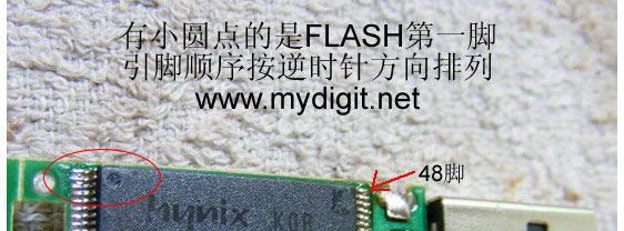

VID那的090C一般都是慧荣,后面PID2000量产时改掉了
短接闪存的数据脚可以重新认
 楼主| 发表于 2019-7-8 18:24:55 | 显示全部楼层
怎么短接呢?

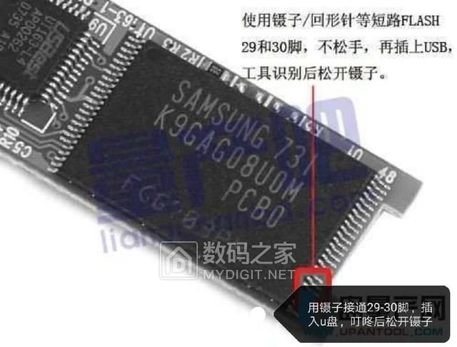

拆开了,是SM3281L主控,看不颗粒数据
发表于 2020-4-2 10:21:03 | 显示全部楼层
短接TSOP焊盘的29、30脚或者短接LED负极和地

注意针脚别搞错了 我用这个方法救活了我的 金士顿2g
