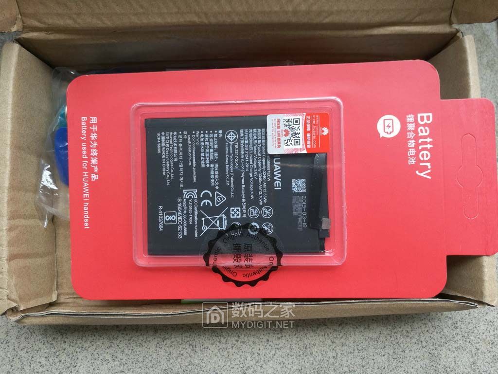

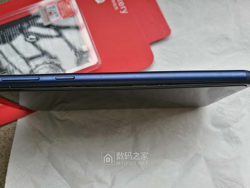

朋友的荣耀畅玩7X大约用了一年左右电池就有怀上了,把屏幕都顶起。。。

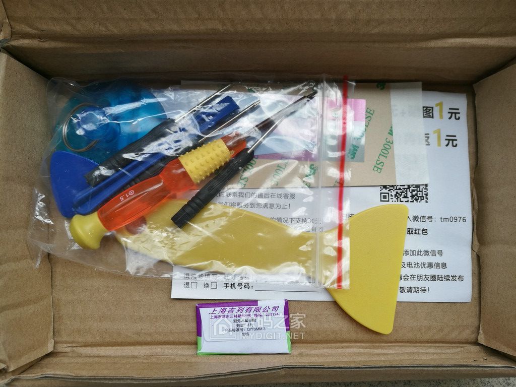

发现电池孕了后放上深水淘下单买电池,49大洋,还送一大堆工具,两天就到货。

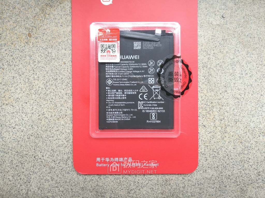

说电池是原装的,感觉正品标签有点虚,到底是不是就不清楚。
顶起的缝越来越大,真担心会顶坏屏幕,所以更换电池刻不容缓。

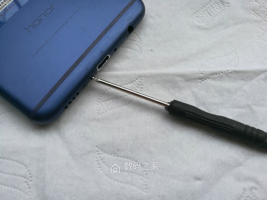

关机,拆出电话卡,拧出机底的两个螺丝。
由于没有专用工具,只有撬片,花了半小时才拆开手机。

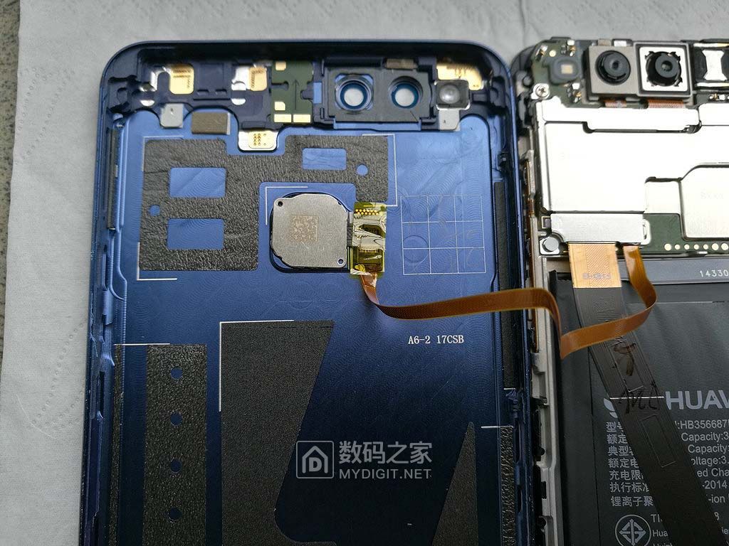

拆开的时候一定要注意指纹模块排线。
耳机孔处的标签红了,证明有水到过。
拆开两块档板,拆下喇叭模块,把主板连小板的排线扣下。
电池是用赠送的黄色铲板铲下来的,比用胶卡片好发力,所以还算好拆。
左边新电池,右边旧电池,觉得有点懵,说好的原装电池,怎字的颜色不一样??
真的不清楚这是否原装电池,只希望能耐用点吧。
