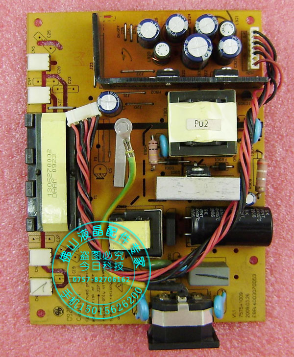

偶的一台用了多年的现代k228w22吋液晶显示器突然开始闪烁,拆开看到电源板温度挺高几颗电容鼓了,更换以后装上测试故障照旧,用表量供电板12V和5V供电正常,难道是高压还是什么出问题了?请有经验的网友指导一下。谢谢!

 楼主| 发表于 2019-7-14 08:32:18 | 显示全部楼层
iamzzl 发表于 2019-7-13 22:38
看着就是高压部分的高压线圈老化打火了,换一个新线圈上去吧,而且高压输入的电容也老化了该换了 ...
因有显示器用着不太着急,没配件网上找了个一摸一样的电源板,不行就淘个换上试试。~

发表于 2019-7-14 17:04:02 | 显示全部楼层
看了这个图我更加确定是高压线圈的问题了,换个线圈就好了
参与人数 1家元 +18 收起 理由
nancyz + 18 谢谢!我这没高压线圈,板子不贵准备淘块换.
发表于 2019-7-14 18:38:15 | 显示全部楼层
变压器上面的电容 ,鼓包是明显坏了,还有的容量也不足了,应该是边上的二极管烤的 ,那几个电容都测试一下容量 ,不行的更换 。

发表于 2019-7-15 11:38:26 | 显示全部楼层
明显是输出电容怀孕了

发表于 2019-7-16 10:19:09 | 显示全部楼层
就是输出电容坏了 这不就是LED驱动坏电容闪缩一样样的吗
