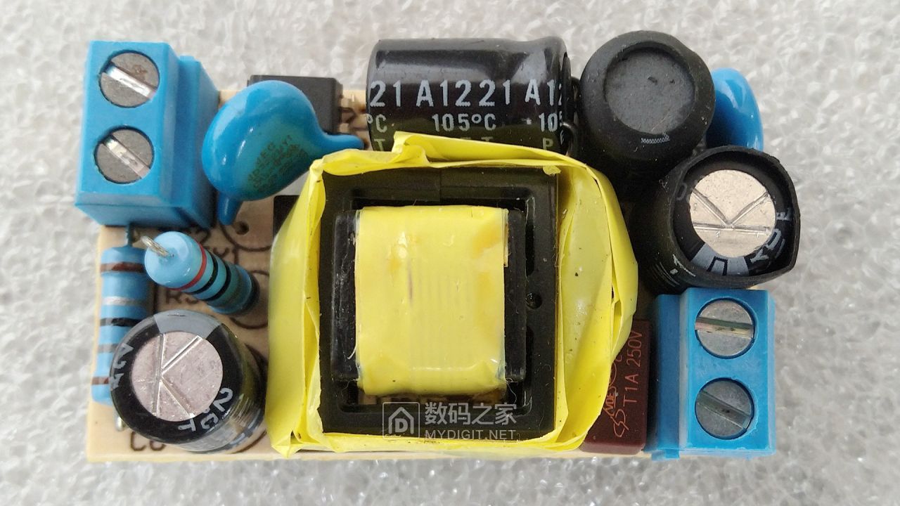

收到的套件:
两个可调电位器:
220变12V的辅助电源:

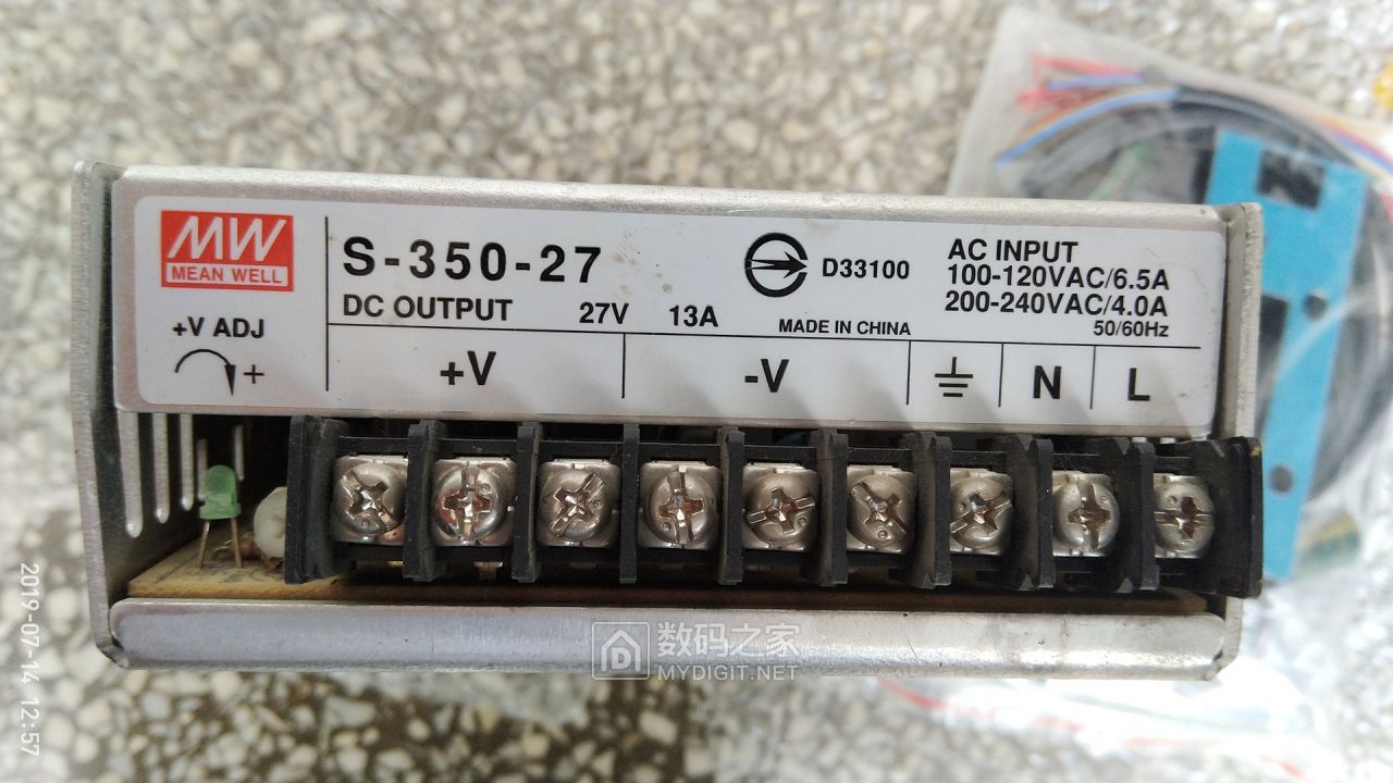

明纬S35027开关电源

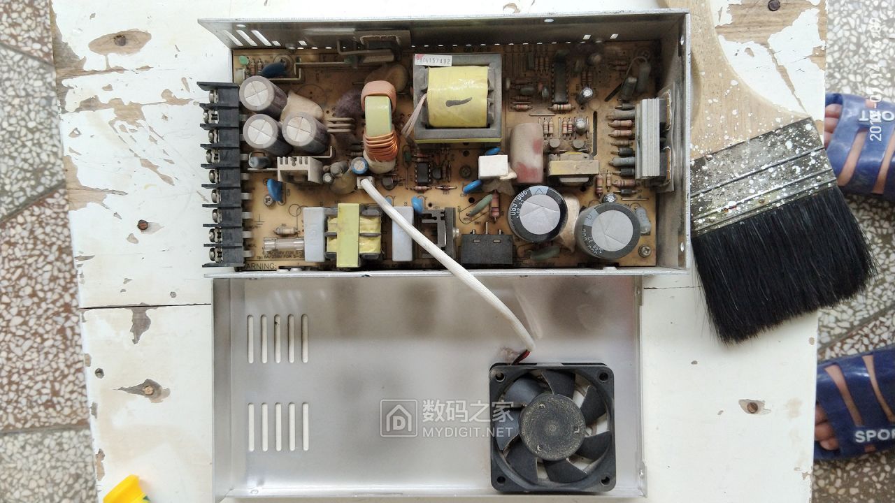

先上电带载测试下开关电源正常不,测试正常没问题:
开拆、里面有些灰:
二手开关电源、里面有点灰也正常啦:
拆下主板、清灰、清理干净后看着舒服多啦:

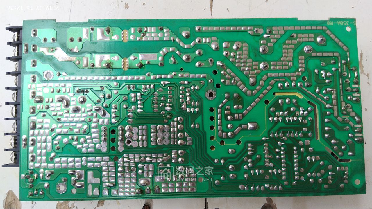

板子背面:

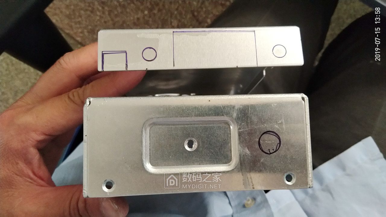

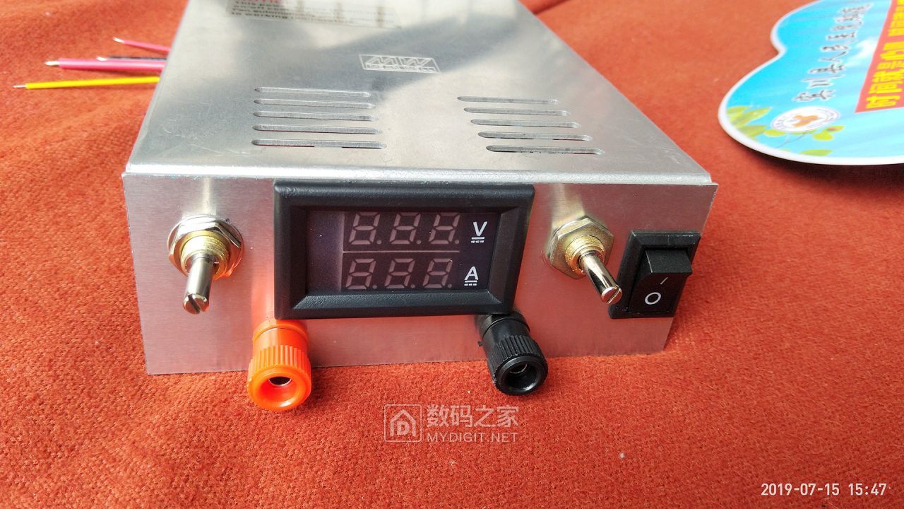

先来改一下外壳、用记号笔划好要打孔切割的部分:
上电钻、电磨、这个孔开了穿电源的:
前面板开好孔位、装上两个可调电位器和开关、及表头:

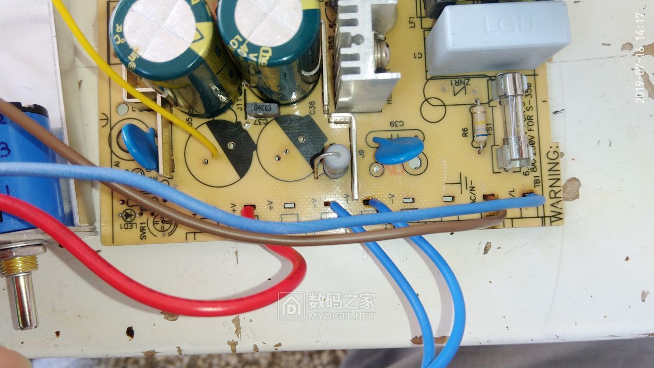

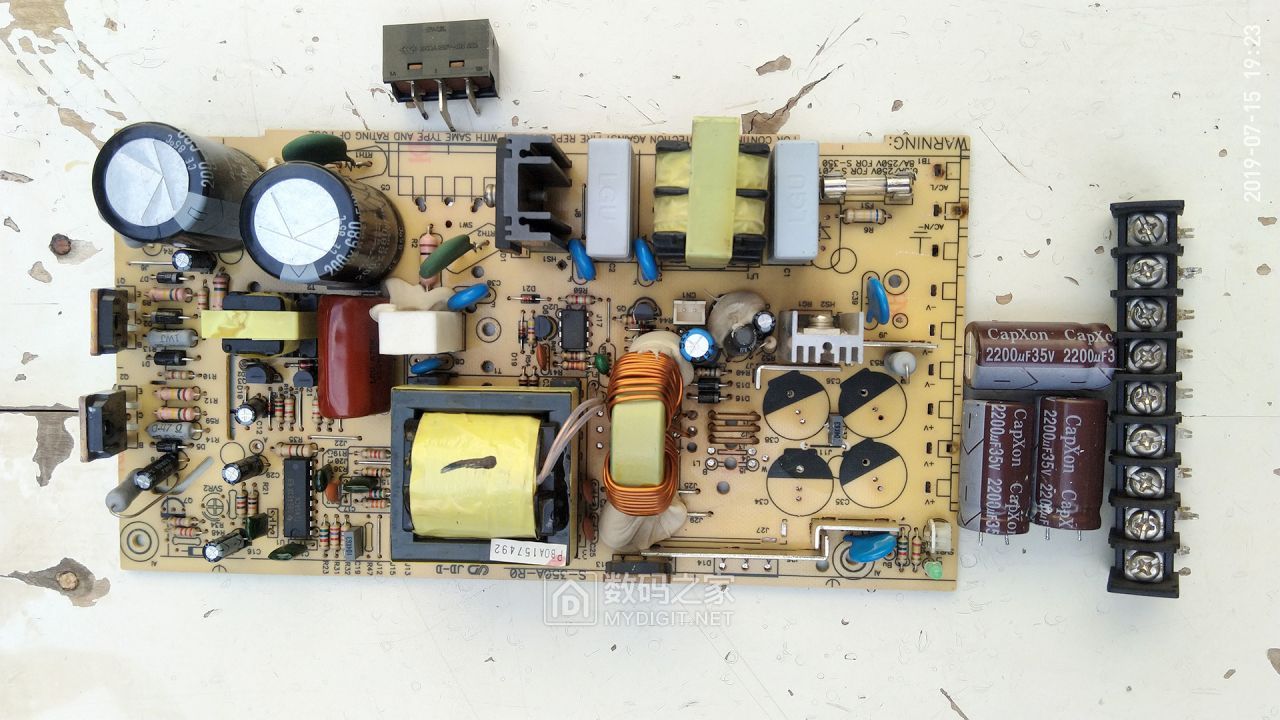

拆掉电源除主板上的输出输入插排、拆除220/110电压选择开关、
拆除下列电阻:R12(150K)、R59(150K)、R9(150K)、R58(150K)、R40(5欧)、ZD1(IN4750N高压保护二极管)
R25电阻拆下移到J12跳线位、J12跳线拆除,J15跳线拆除换上20K电阻、、、按要求焊好各连接电线
拆除C35、C36、C38电容、换上2200uf/63V的两只电容;拆除LED1、SVR1、R61:
焊接好辅助电源的输入输出线、接上辅助电源、用热缩套管包扎好:
焊接输入输出电源线:

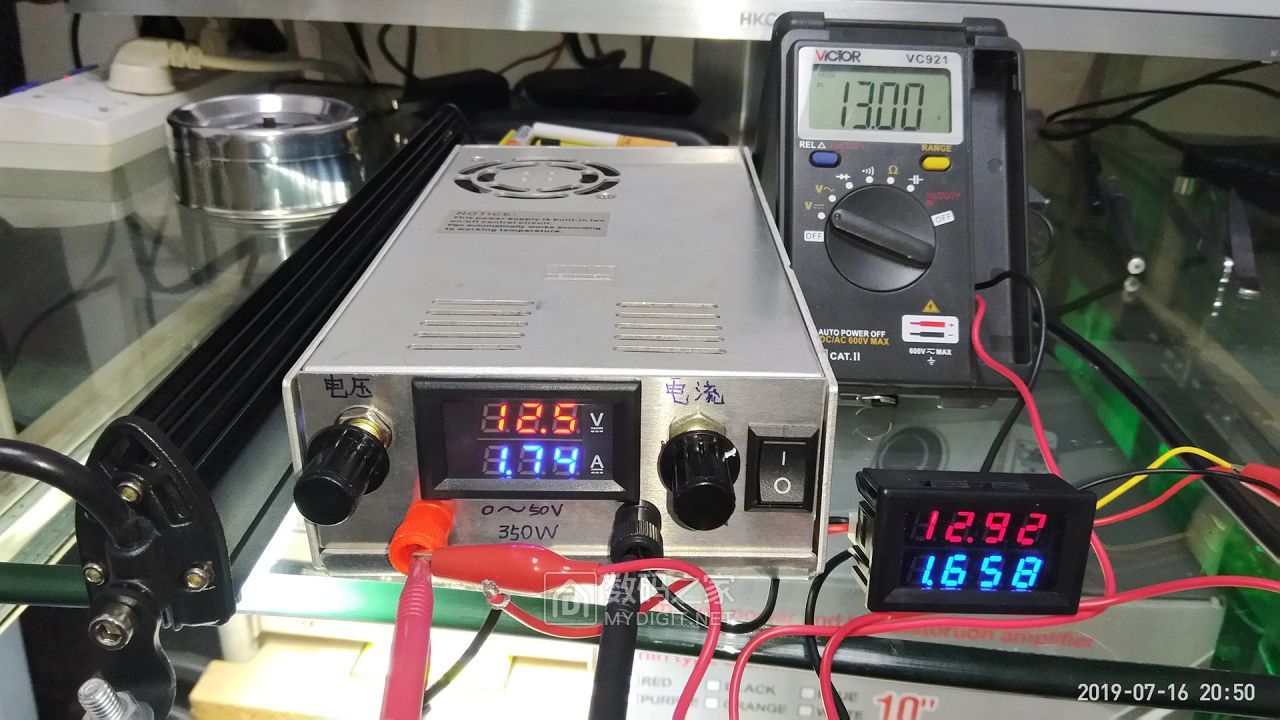

改装完成、取掉保险管、串上一个60--100W的白炽灯试下改装正确无误了没、
装上保险管、上电试机、
试机中、、、
试机中、、、发现显示表头有误差、调节表头两个微调电位器、误差小一些了,还是有误差、看来得另整个高精度电流电压表头换上(电源旁那个4位表头只有10A量程):

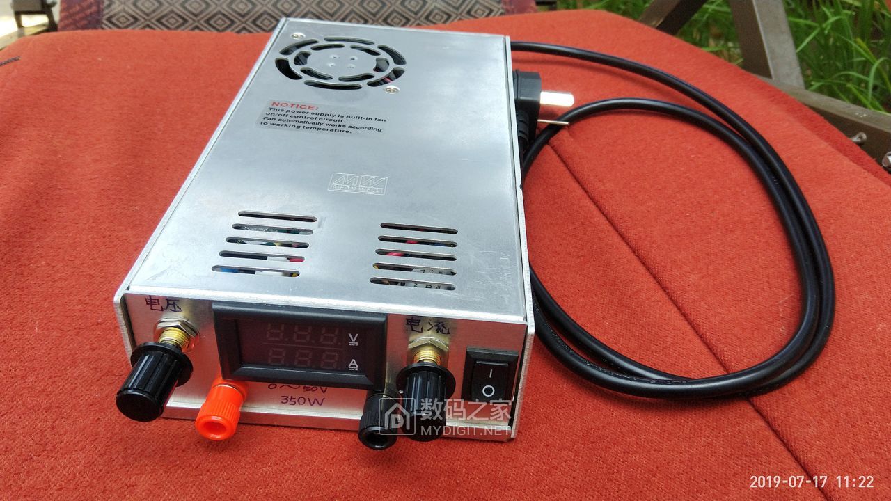

总体来说还是值得折腾的、几十块钱就可以有一个350W的大功率可调电源、0--50V电压电流可调,改装简单、细心一点就成。
