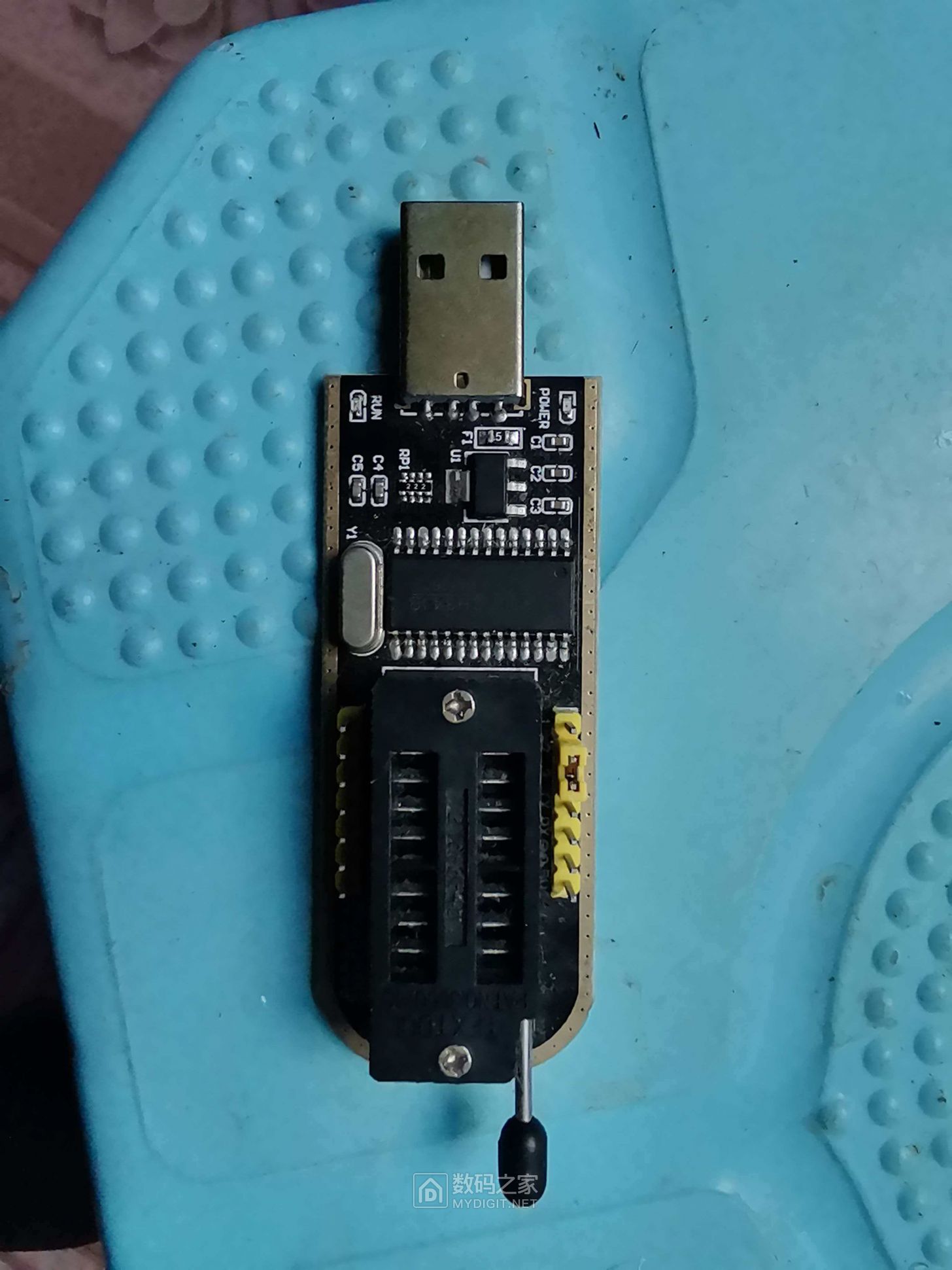

是一款 CH341A 多功能编程器,也叫土豪金CH341编程器,是电子维修和开发中很实用的工具。
主要功能
SPI/I2C 存储芯片读写:可读写主板 BIOS、路由器、液晶设备里的 24/25 系列 SPI Flash EEPROM 芯片。你可以用它备份或刷写固件,修复主板或路由器的故障。
TTL 串口功能:它支持 TTL 电平的串口通信,可以用来给单片机、机顶盒等设备刷固件,或者作为调试串口使用。
多模式切换:板上的1-2 编程”和“2-3 TTL 刷机”切换点,可以让你在编程模式和 TTL 串口模式之间切换,适配不同的使用场景。

??? 一、SPI 编程模式(刷写 24/25 系列 BIOS/Flash 芯片)
1. 硬件连接
芯片与编程器的引脚对应:
CH341A 板上标识存储芯片引脚说明CSCS# / SS片选信号CLKSCK时钟信号MOSIDI / SI主机发、从机收MISODO / SO主机收、从机发3.3VVCC供电(大部分芯片用 3.3V,少数老芯片用 5VGNDGND地线
模式切换:将板上的短路帽插在 1-2 编程 位置。
重要提示:24 系列是 I2C 协议,25 系列是 SPI 协议,连接引脚和软件设置都要对应。
2. 软件操作(以 AsProgrammer 为例)
下载并打开 AsProgrammer 软件,在“硬件”中选择 CH341A
“芯片”中选择你要操作的型号(如 W25Q64FV),然后点击“检测”。
检测成功后,点击“读取”可备份芯片内容,点击“擦除”后再点击“编程”即可刷入新固件。
操作完成后,点击“校验”确保写入数据与原文件一致。

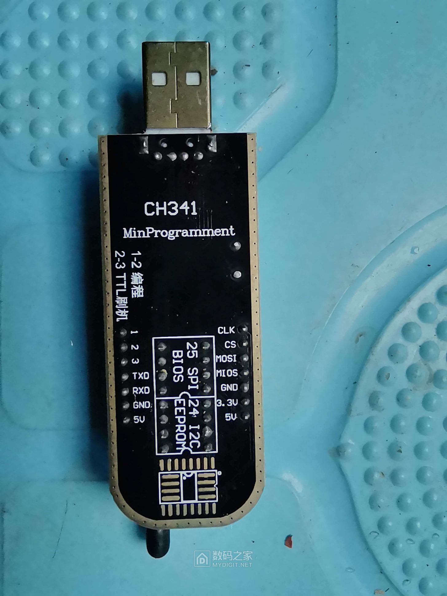

?? 二、TTL 串口模式(单片机/机顶盒刷机调试)
1. 硬件连接
模式切换:将板上的短路帽插在 2-3 TTL 刷机 位置。
TTL 引脚对应:
CH341A 板上标识目标设备引脚说明TXRX编程器发送 → 设备接收(交叉连接)RXTX编程器接收 → 设备发送(交叉连接)GNDGND地线(必须接,否则可能乱码)5V / 3.3VVCC给设备供电(根据设备电压选择)
注意:务必确认设备的电平是 3.3V 还是 5V,避免烧板。
2. 软件操作(以 串口调试助手 为例)
打开电脑设备管理器,找到 CH341A 对应的 COM 端口(如 COM3)。
打开串口调试助手,选择对应的 COM 口,设置波特率(如 115200)、数据位 8、停止位 1、无校验。
点击“打开串口”,设备上电后即可看到调试日志;若要发送指令,直接在发送框输入内容并点击“发送”。

二、CH341A 切到 TTL 串口模式
找到 CH341A 上的跳线帽:
标着:1-2 编程 / 2-3 TTL 刷机
把跳线帽插到 2-3 TTL 刷机 这一侧。
这一步是关键:切到串口模式,不是编程模式。
