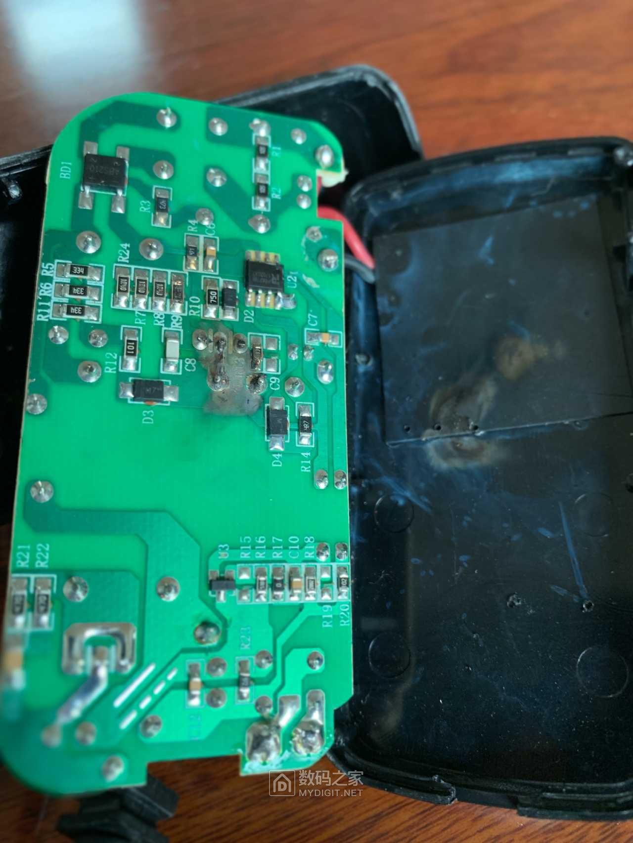

下面开拆的是航嘉ADP036-123B电源;原用在老式模拟监控主机上的,可谓辛苦无间断运行了9年多,至今依然坚挺,国货也有精品啊:funk:
用磁铁吸引了验证是磁环,不是现在好多电源上的塑料块;
相比其它合资厂的开关电源,少了屏蔽罩;
厚实的外壳,艰难用暴力打开的
感觉这货用料,输出12V3A足足有余
细节写真:
开关管一脚居然套了磁珠:lol:
粗大的电容和线圈,为超频而设计:lol:
整流管,被油遮挡住了,看不精参数
两颗台湾智宝16v 1000U电解电容,长期运行还没爆浆哦:loveliness:
光耦
粗大的输出线,标着耐压600V  125度耐温
背面,做工还算规矩。
OB2269是一个高度集成PWM控制集成电路设计为AC / DC开关模式电源应用。
丝印EA1=TL431器件功能,精密可调并联稳压器。
没对比没相害,
以下是现在市面上12V3A的货色;
给我一个不买剪线电源的理由:dizzy:

只要售价到位,用料价格设计都没问题。
