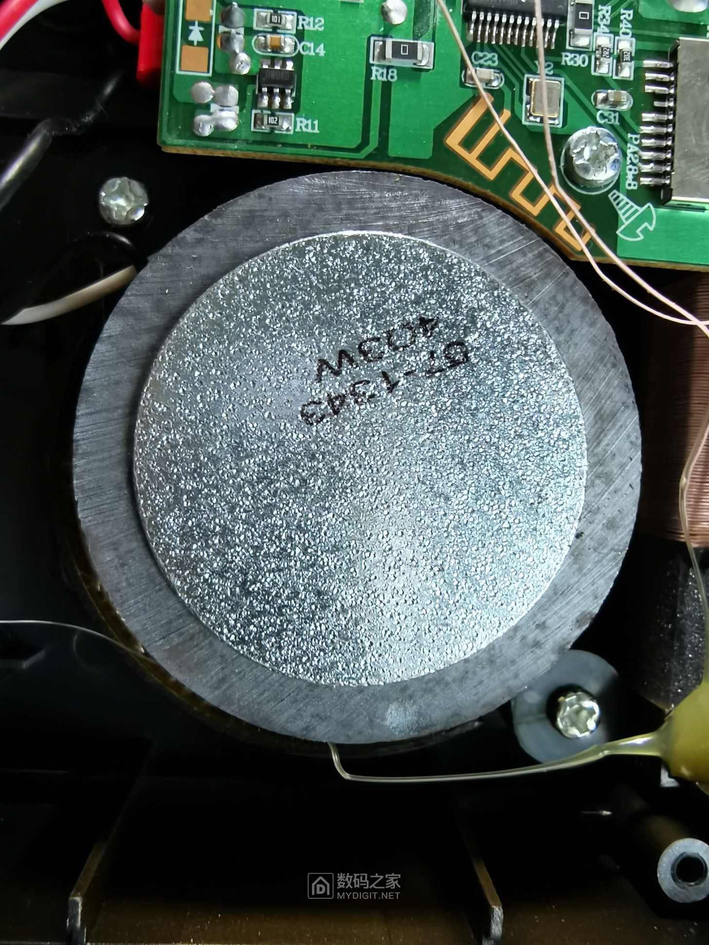

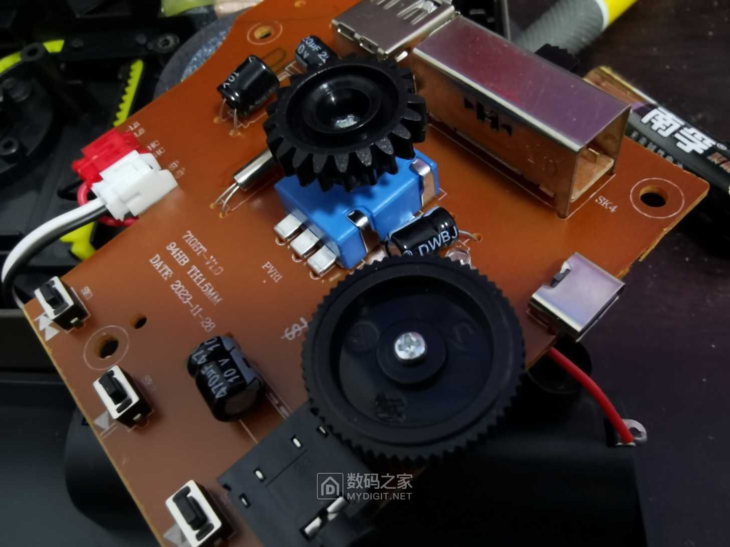

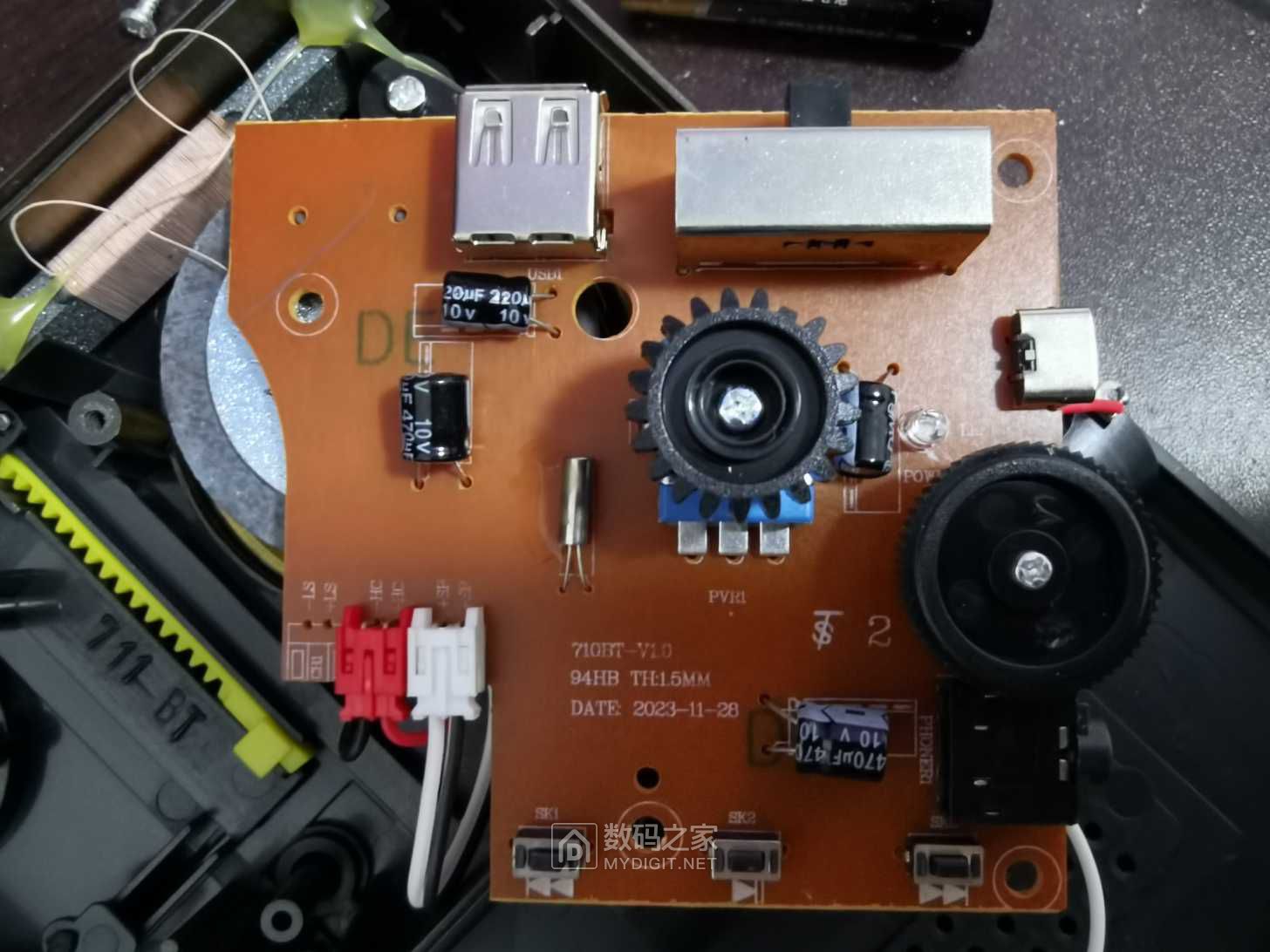

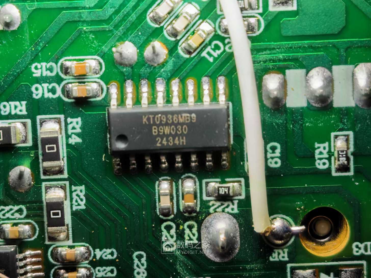

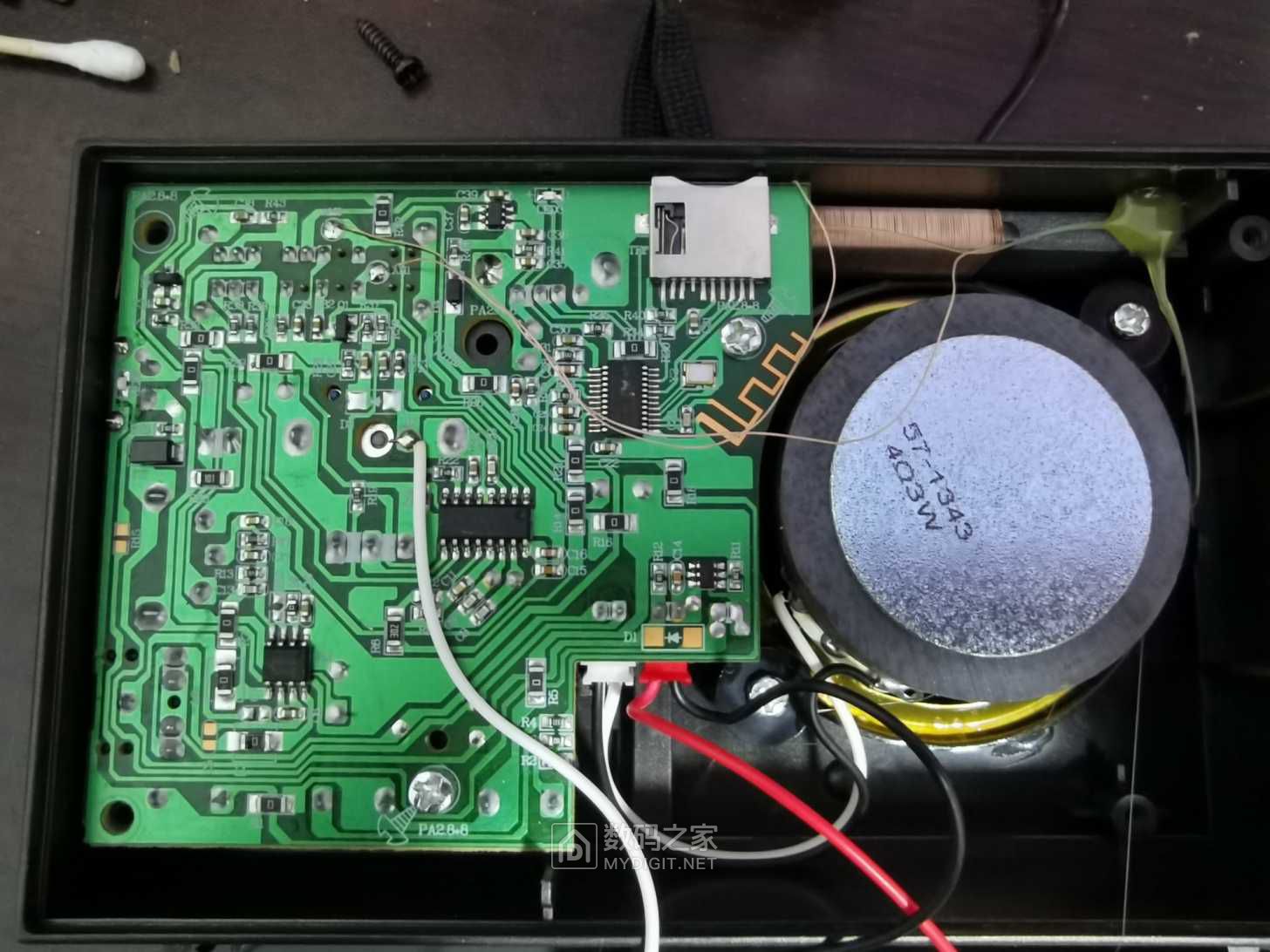

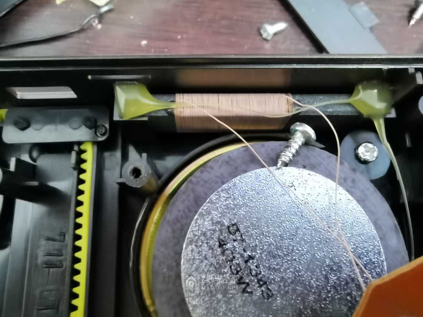

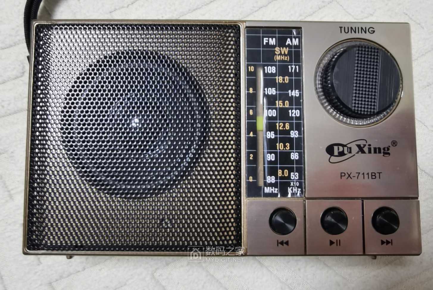

这款收音机造型很大气,收音机老玩家会觉得眼熟,不错,就是索尼S30。这收音机到手问题是调音电位器松动,卖家说不通电,直接拿下。拆机,此款带蓝牙功能,调幅为编码器非封闭连,中波天线很短,芯片为昆腾KT0936,音质属于小蓝牙音箱级别,玩玩可以,没有太大的使用价值,支持TF卡。
