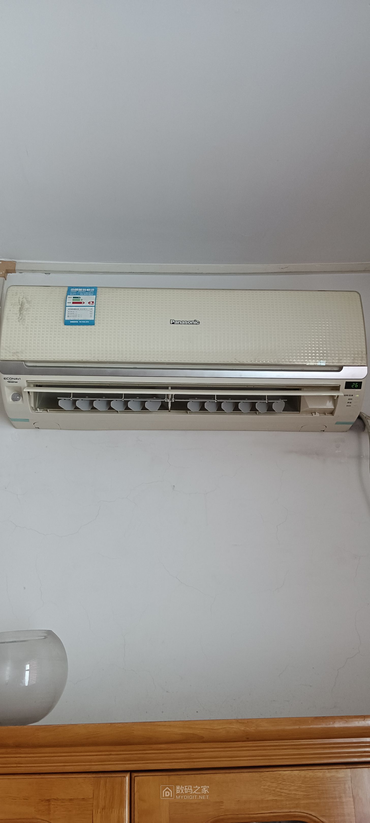

孩子放假在家整天躲房间里开空调玩游戏,24小时不停机,今天测了一下空调的运转电流,KF26大一匹,大概是2011年左右在本地苏宁卖场买的,是早期的交流变频空调,设定26度,房间13平方左右,平稳后运转电流钳形表实测1.88A左右,当然测出来的是视在电流,包含有功和无功的,夜晚估计电流会低一点点,电压225V,晚上会高一点点,应该超过230V,1.88X225X24=10152W,如果有功按0.8算的话,一天开24小时不停机有功耗电量估计是8.1度电左右,比现在的全直流变频空调耗电量要大
