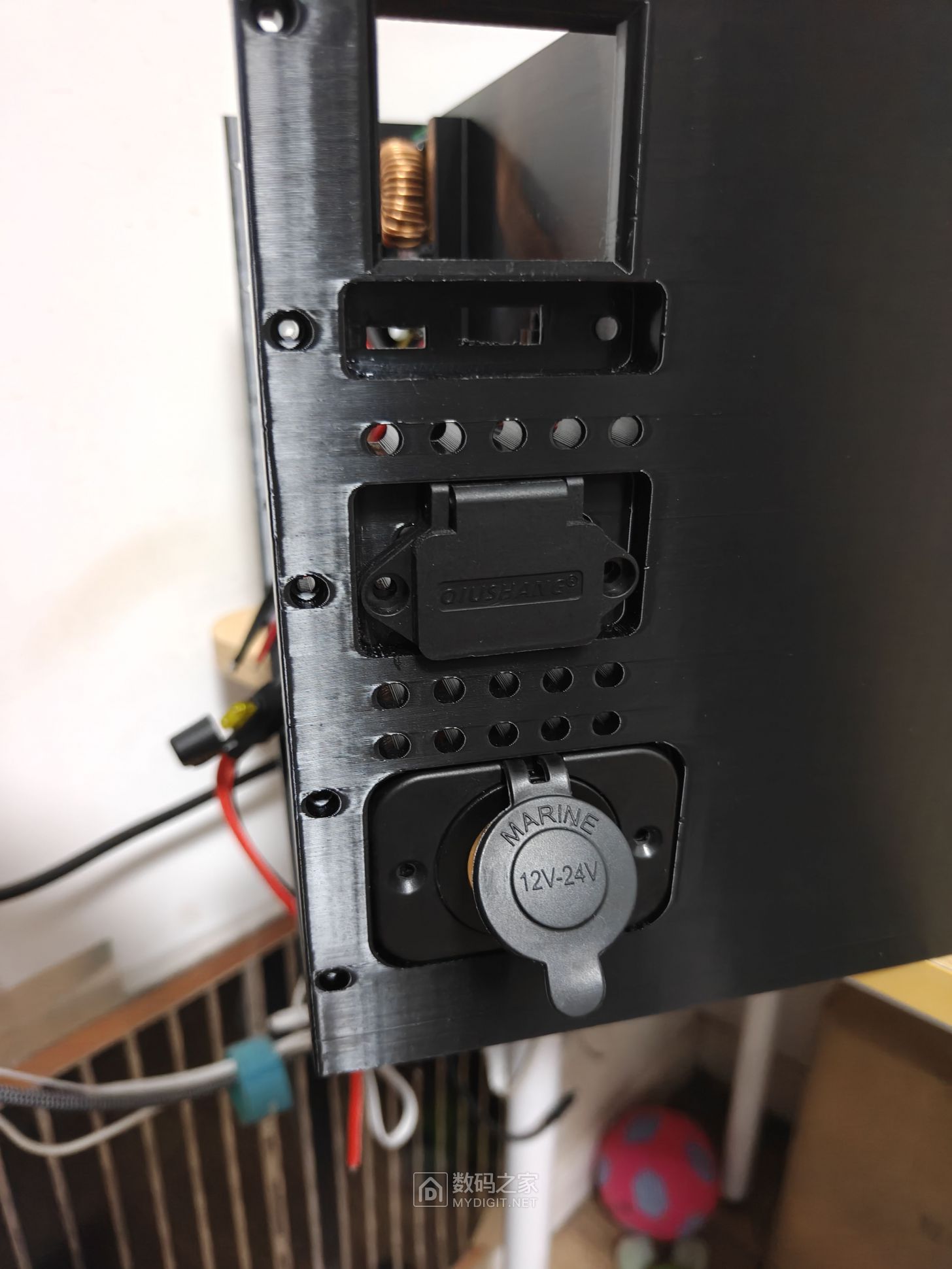

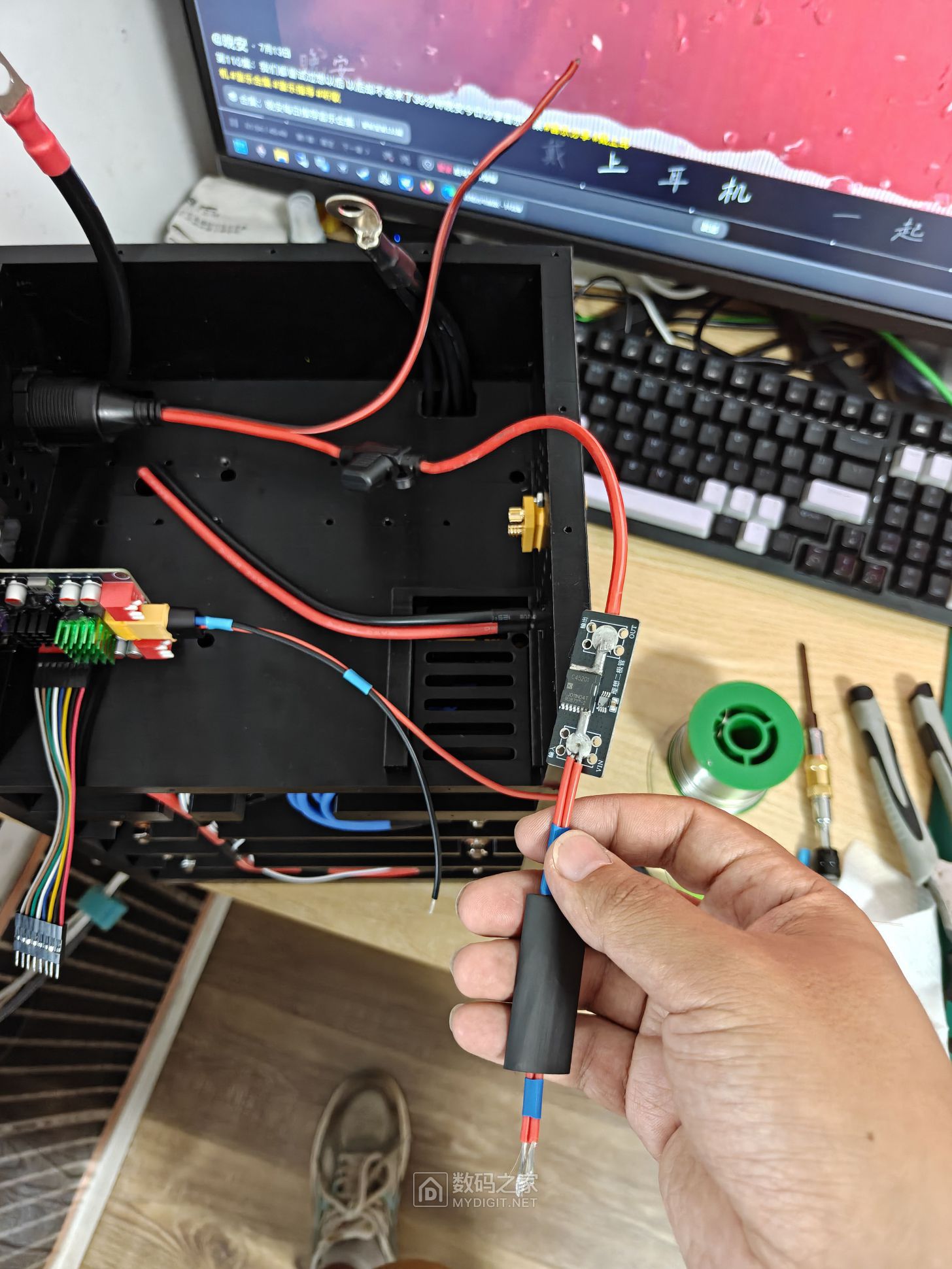

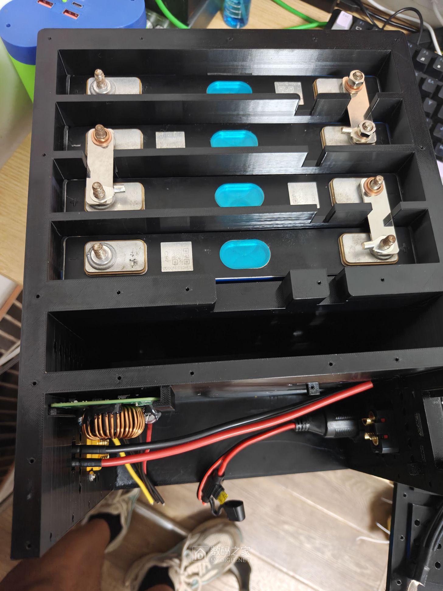

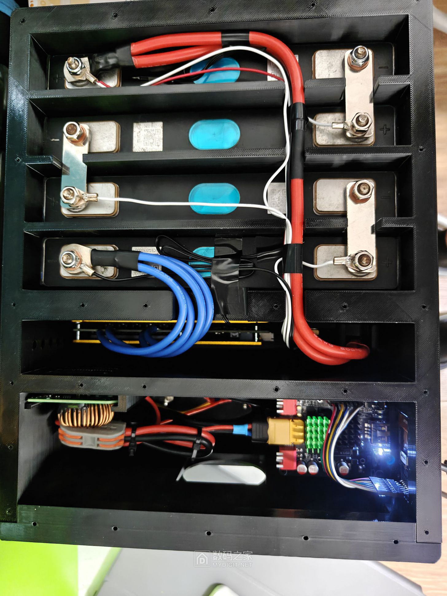

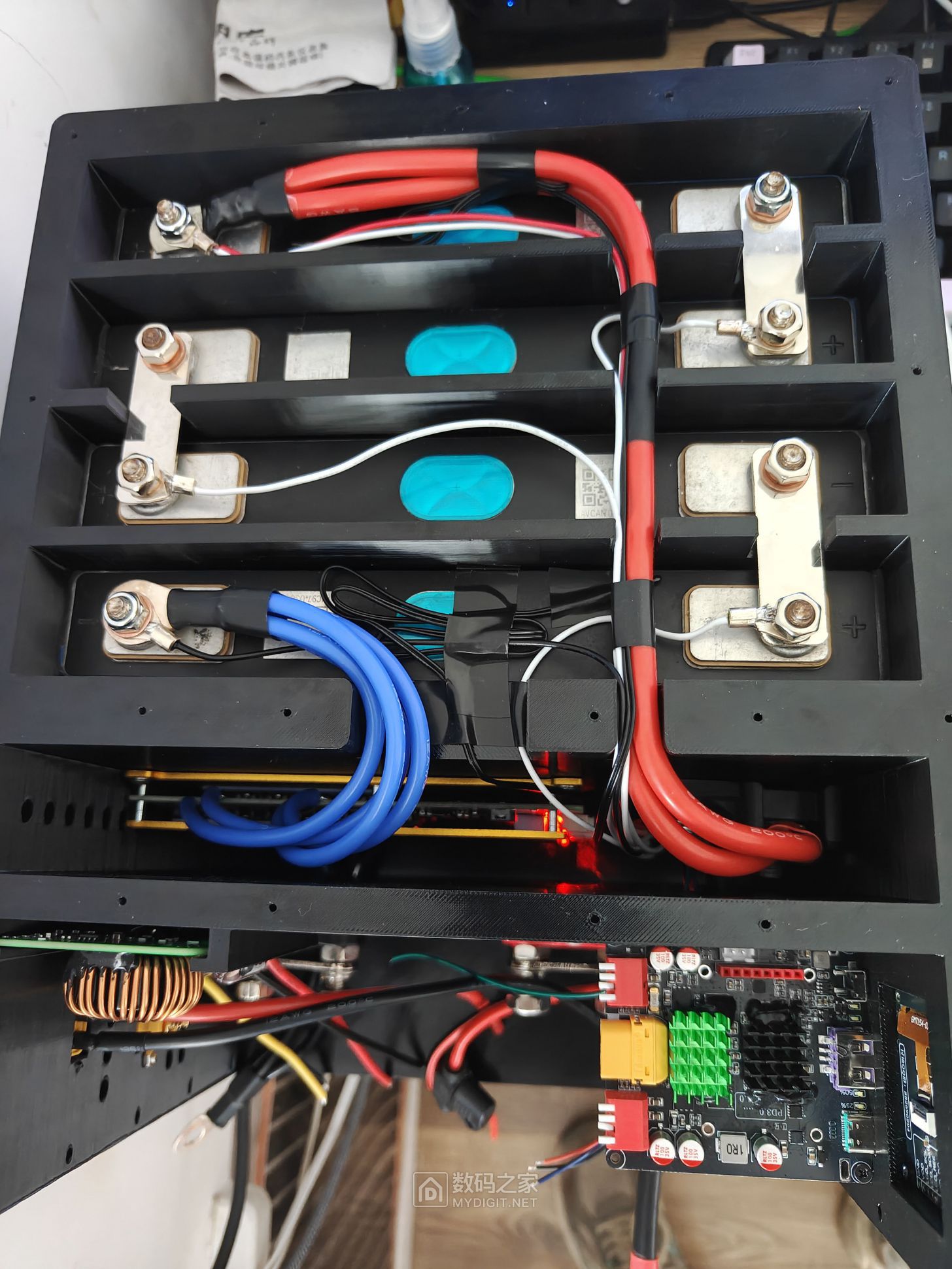

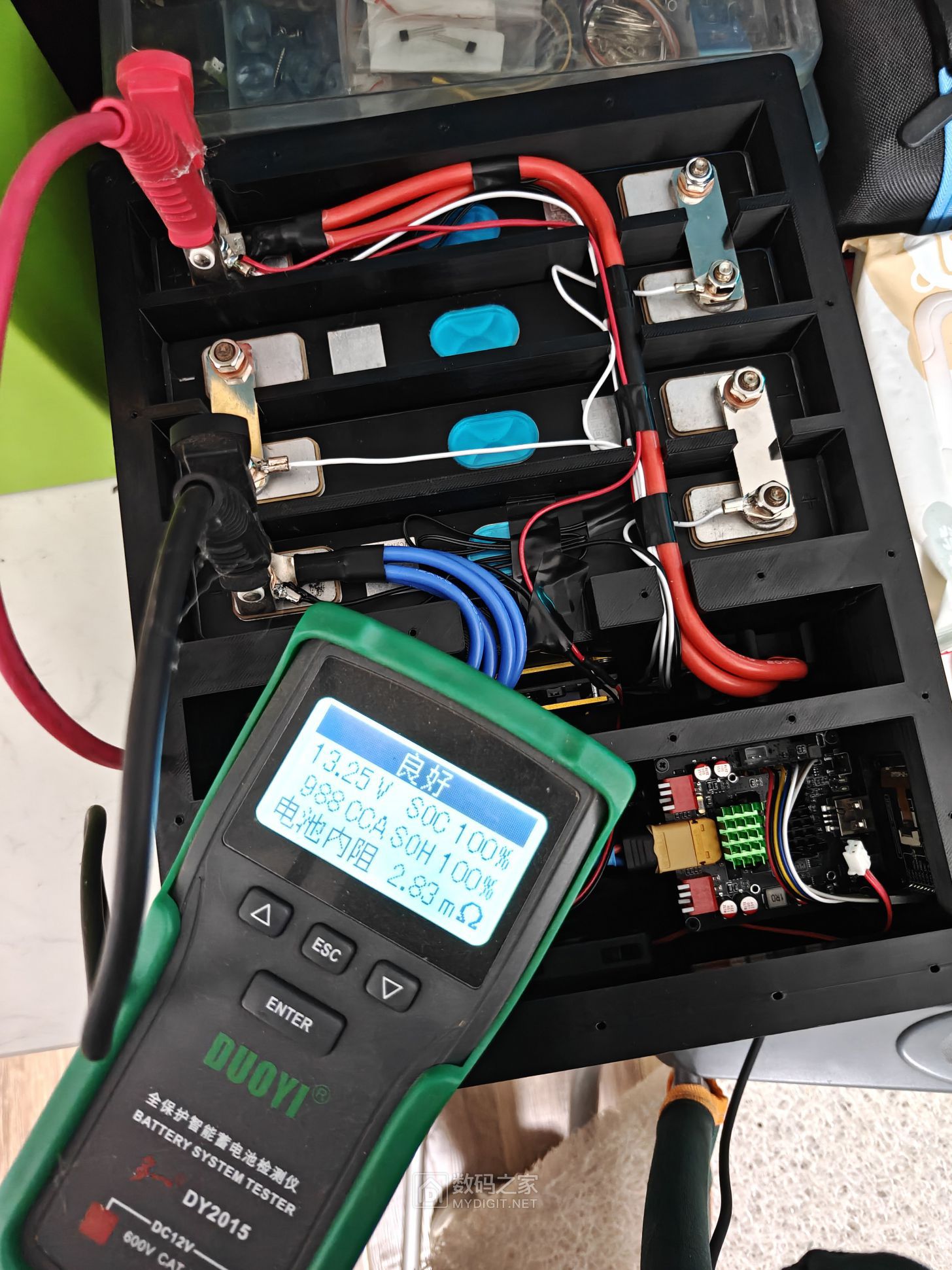

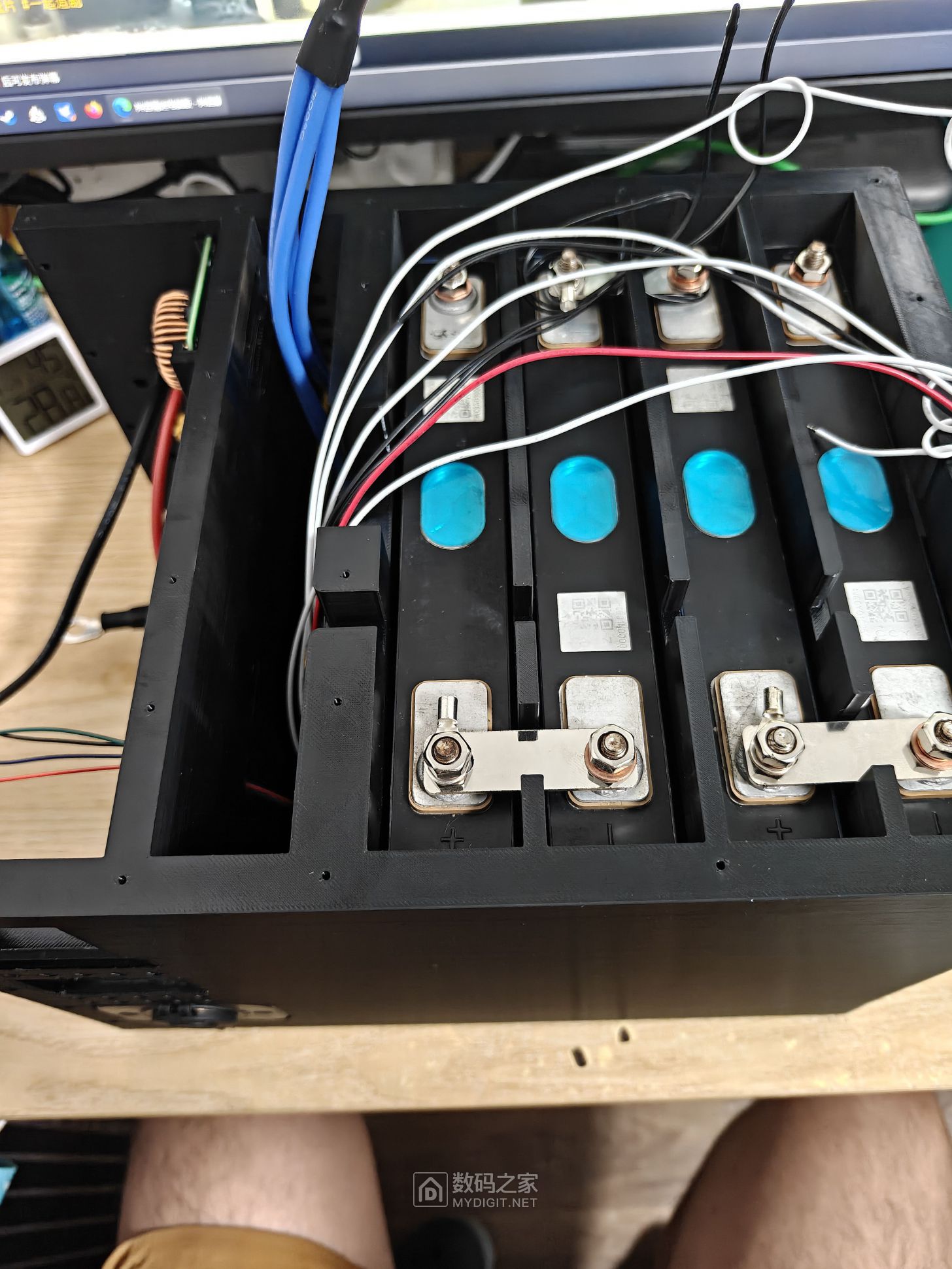

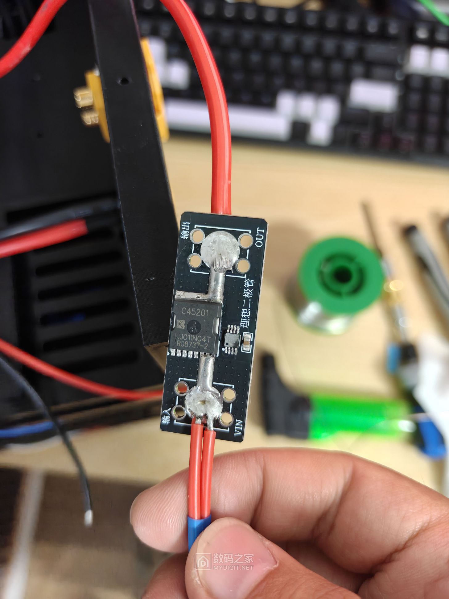

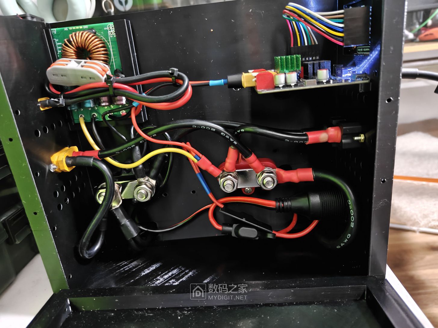

去年为了给车做个磷酸铁锂电瓶,买了4块120ah电芯,买错尺寸了一直放着。这两天有空,刚好被公司裁了,闲了,就装起来了,可以放车上给车载冰箱供电。

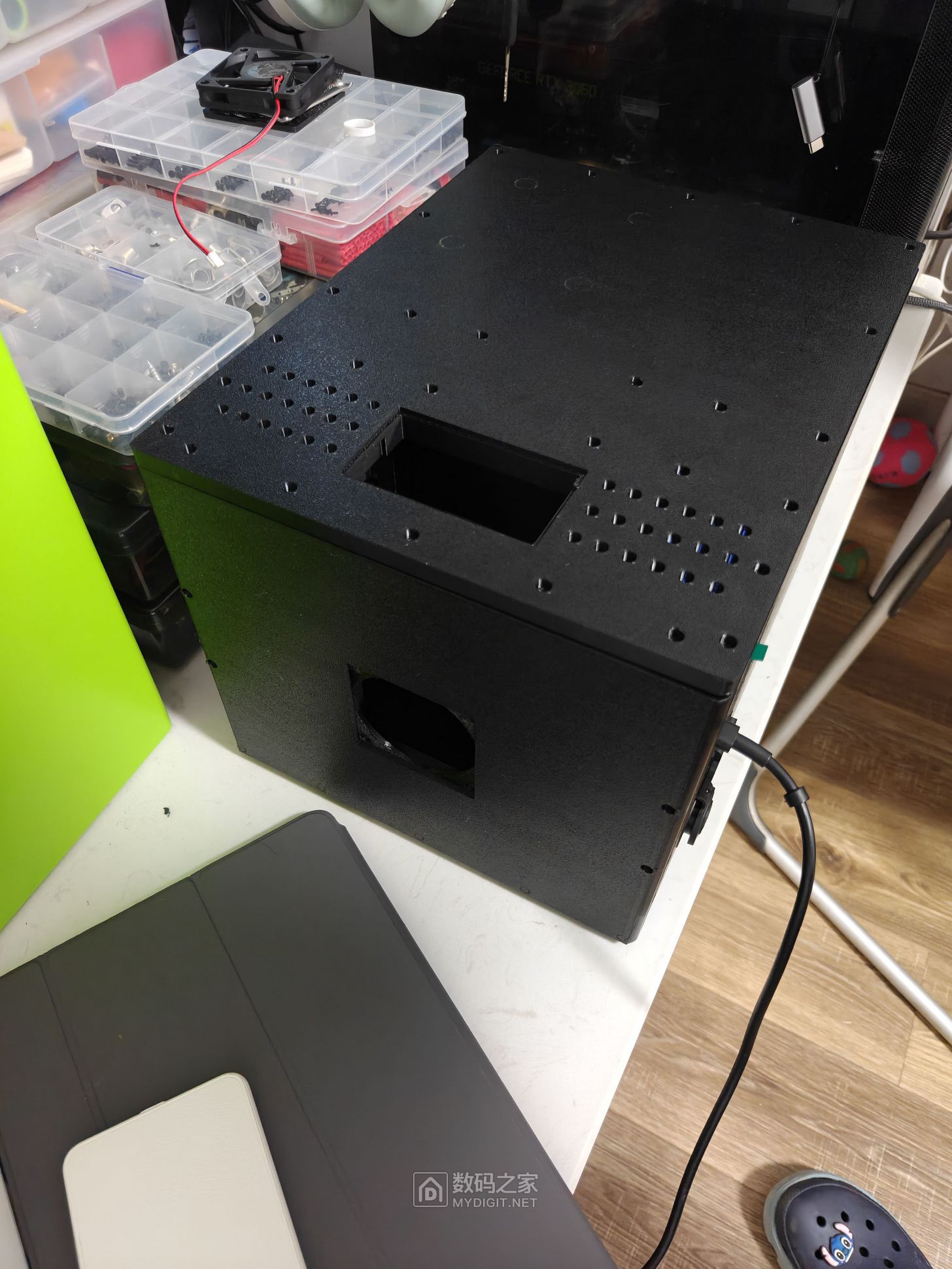

壳子是3D打印的,没心思搞了就随便画了下,能用就成。

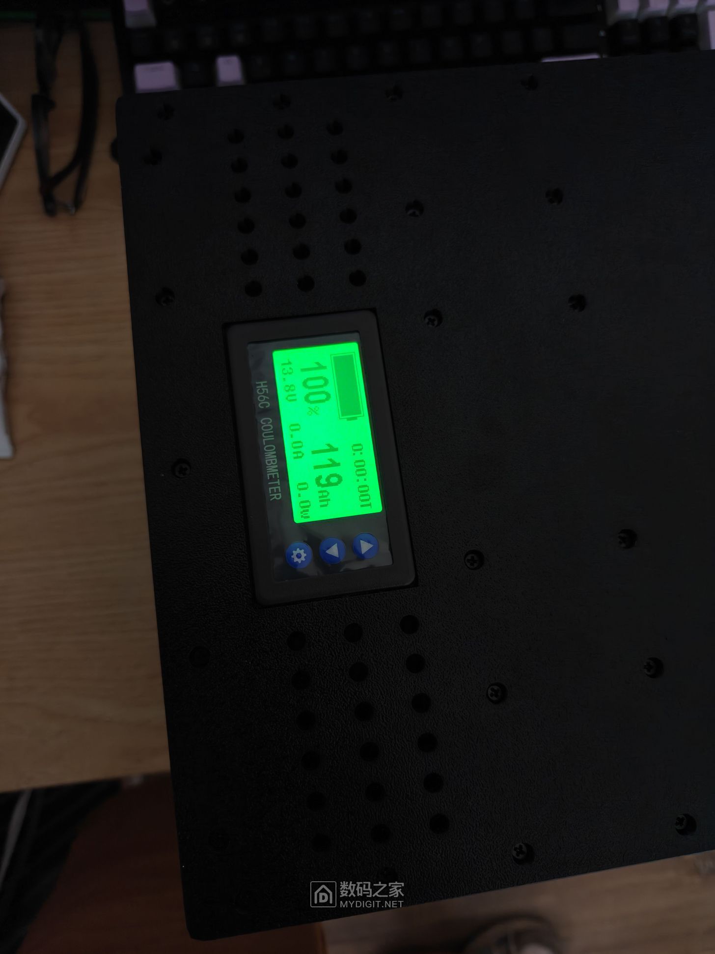

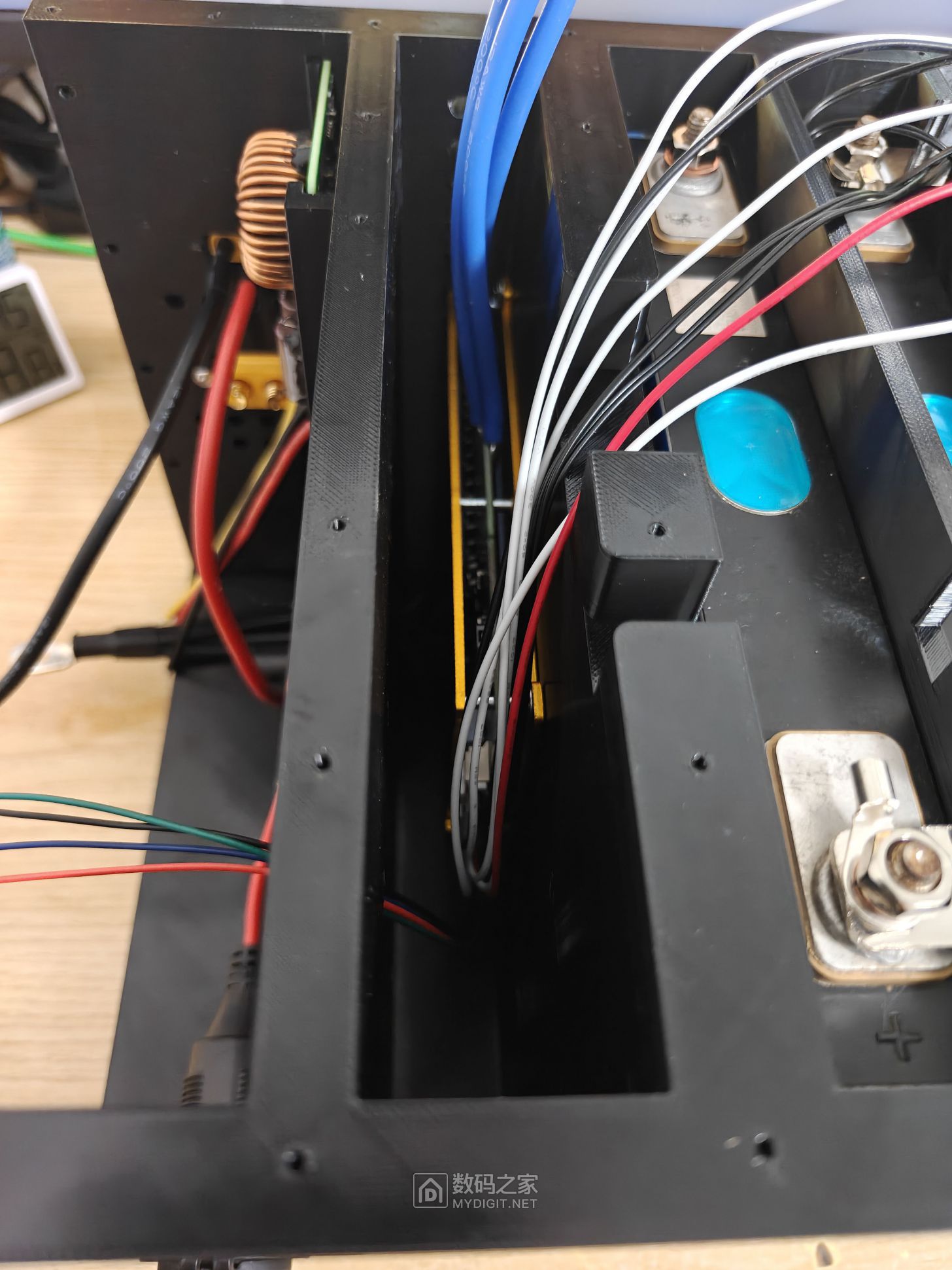

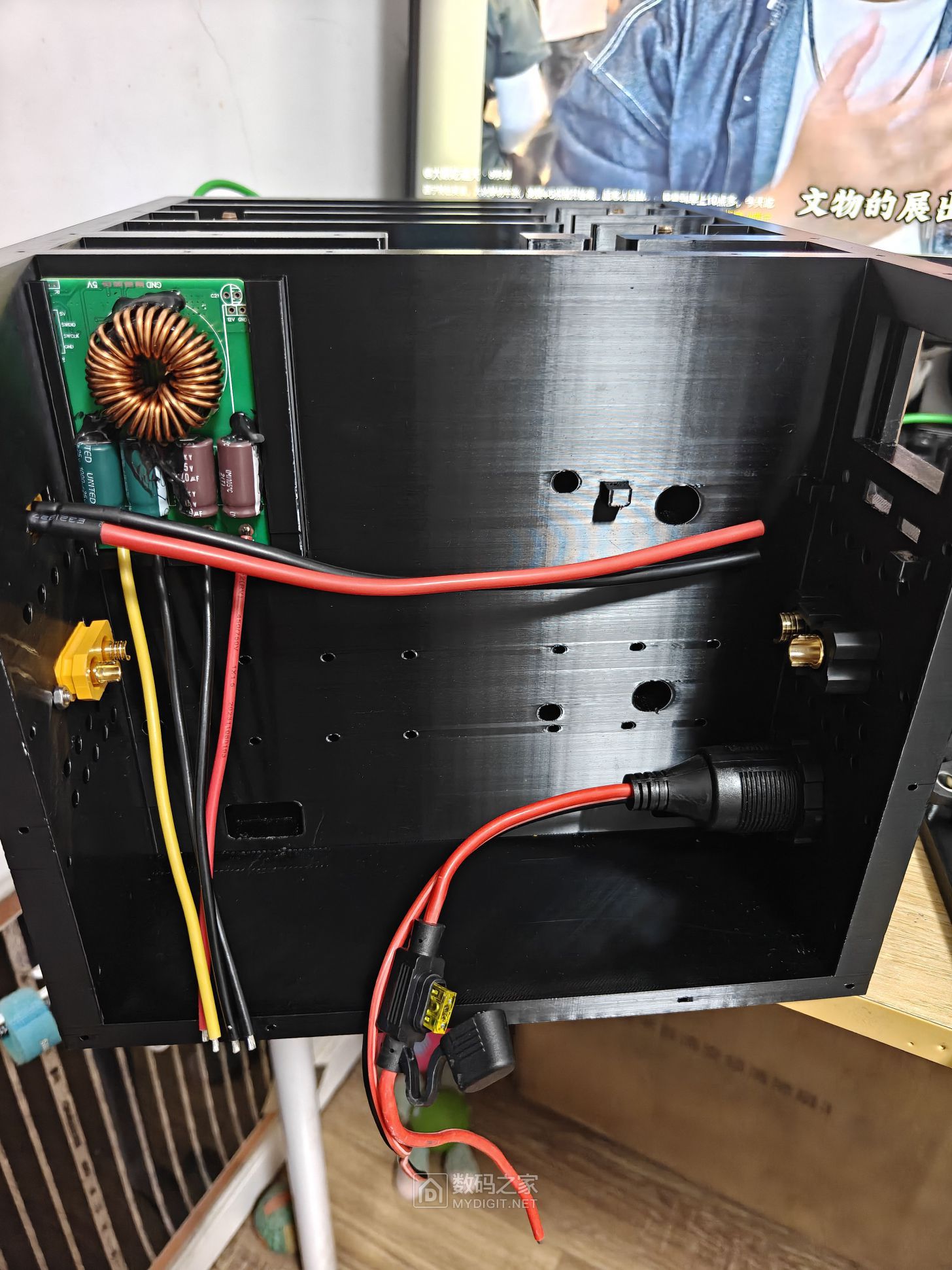

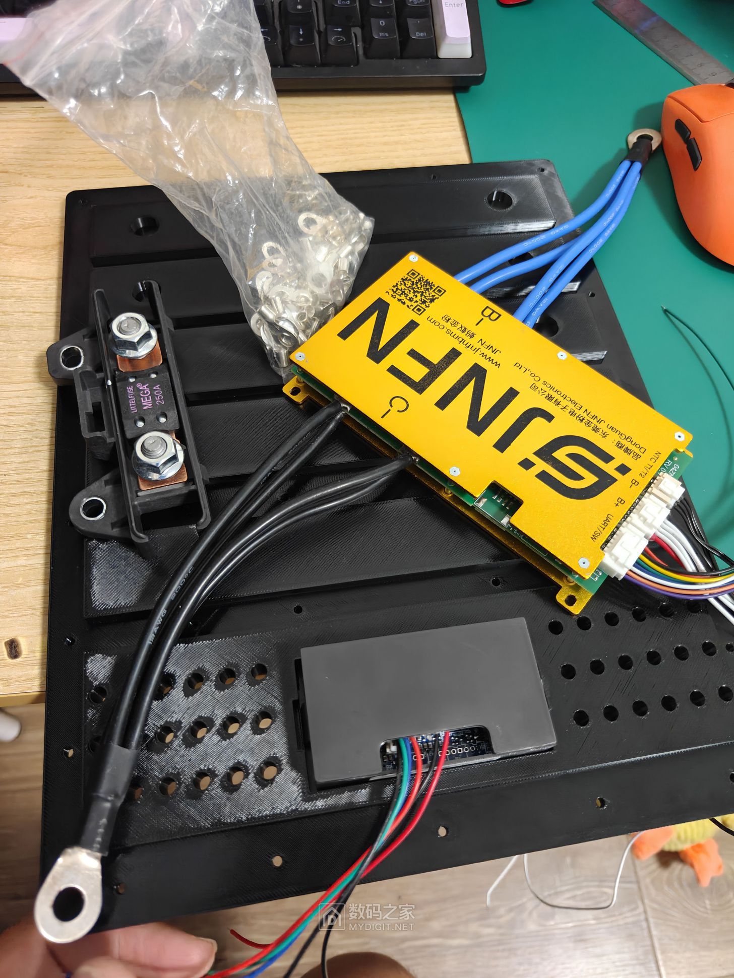

主要没啥说的,就4串,负极走蚂蚁保护板,正极有个250A的保险丝。正负极过了保护板和保险丝后,接到接线柱上。

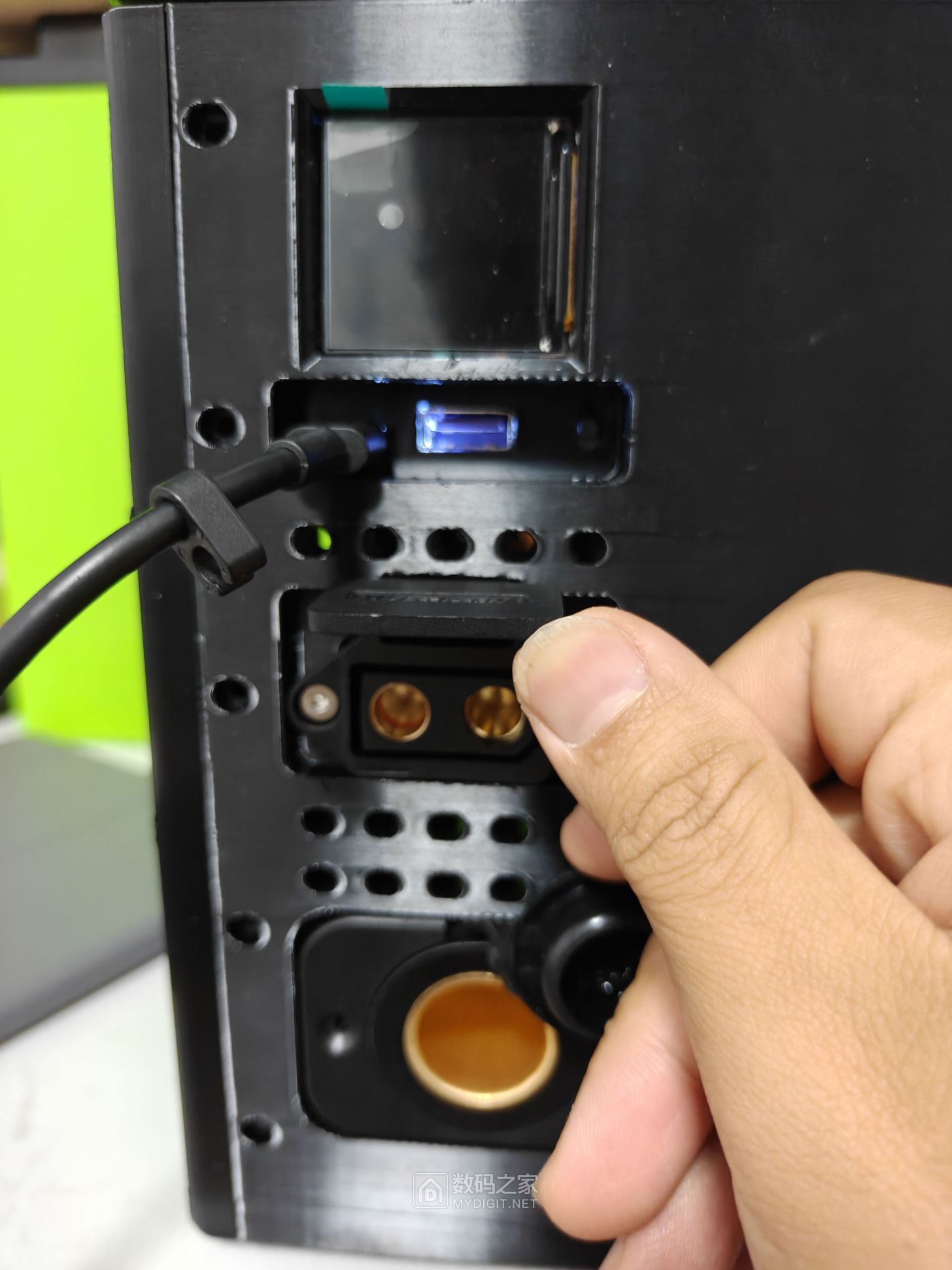

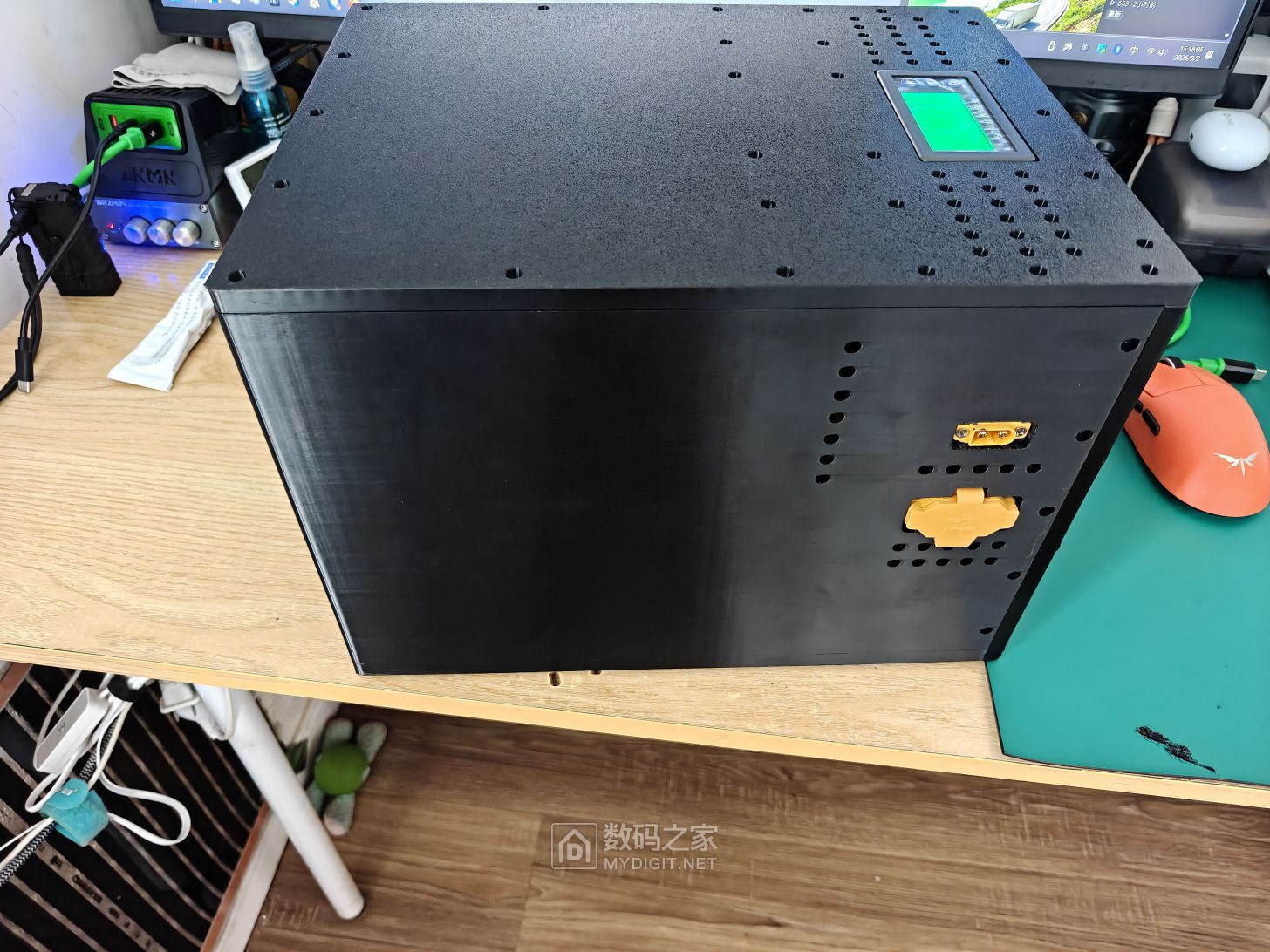

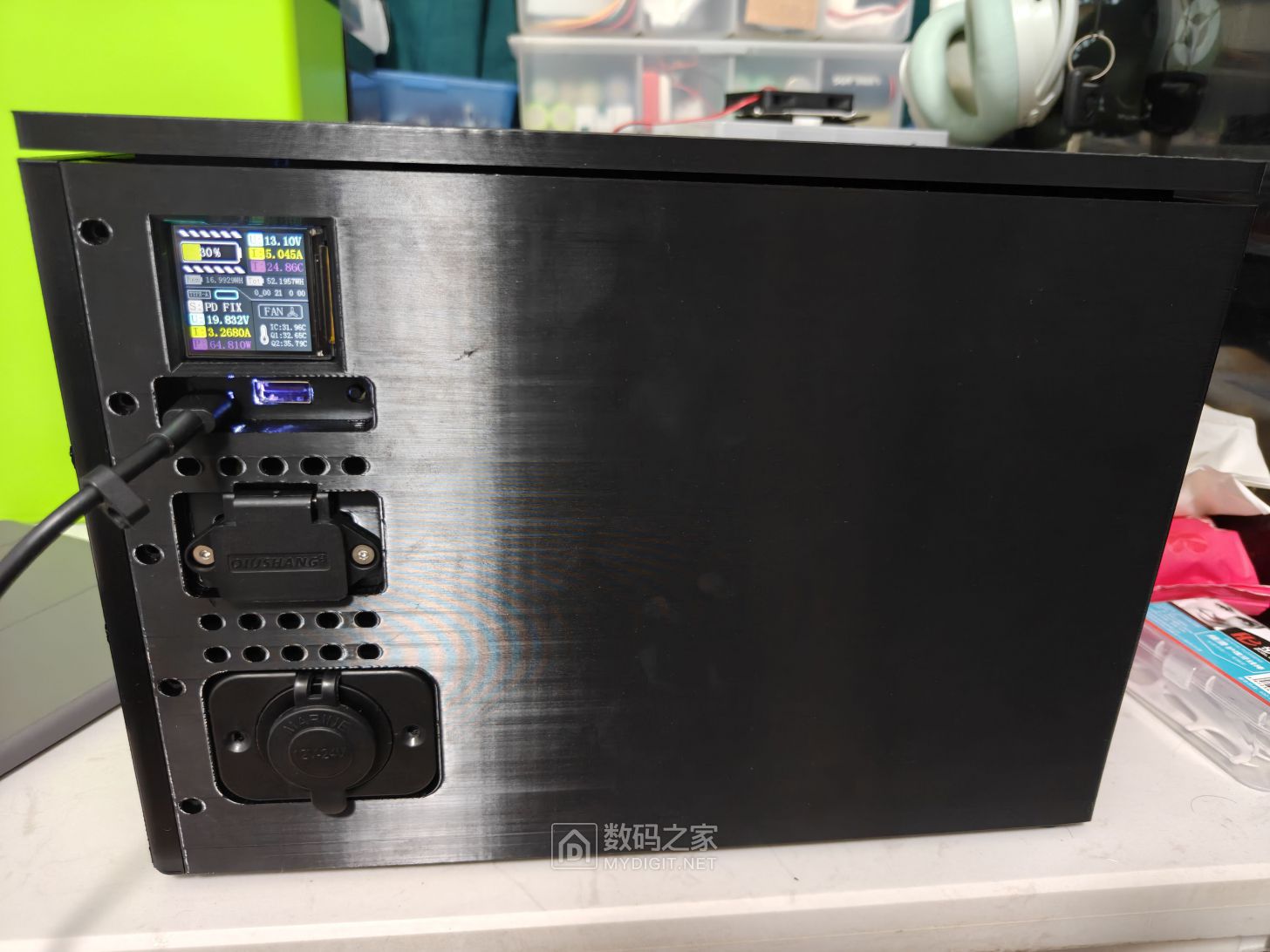

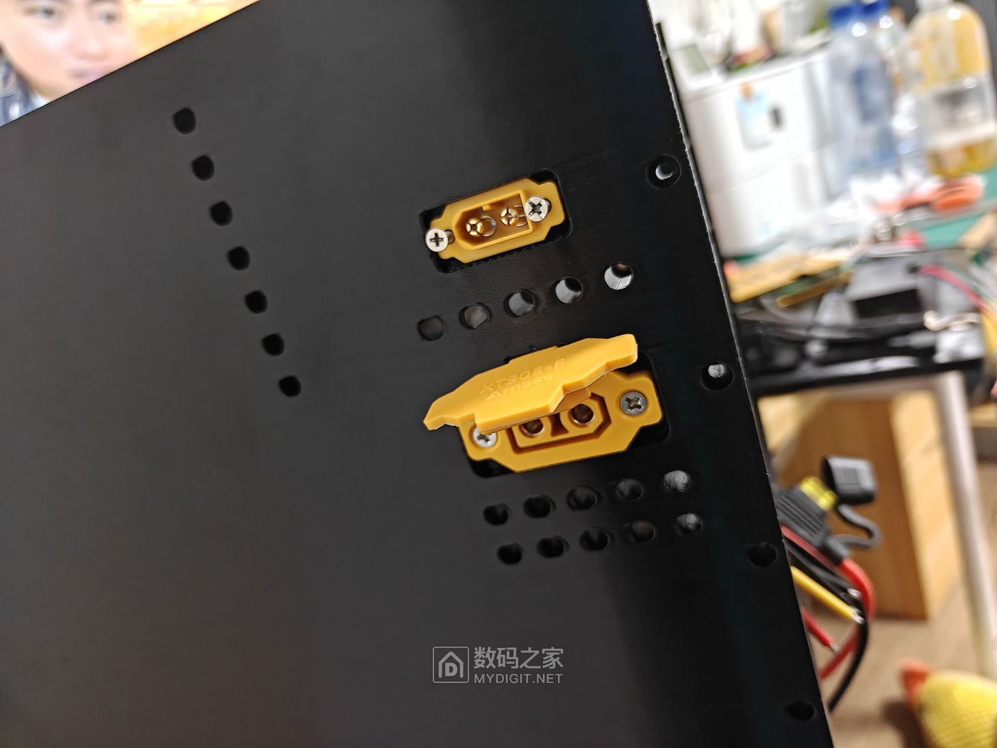

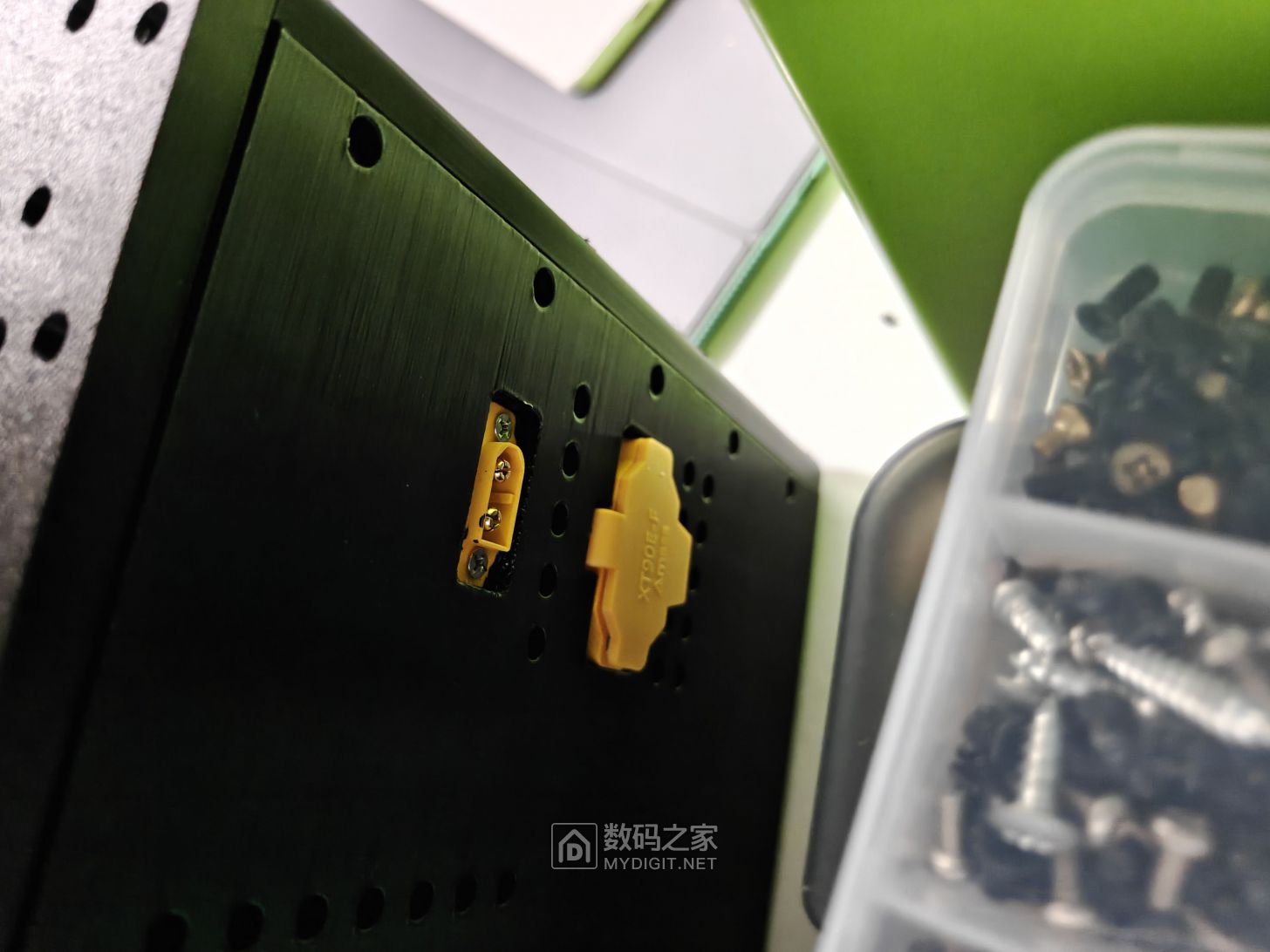

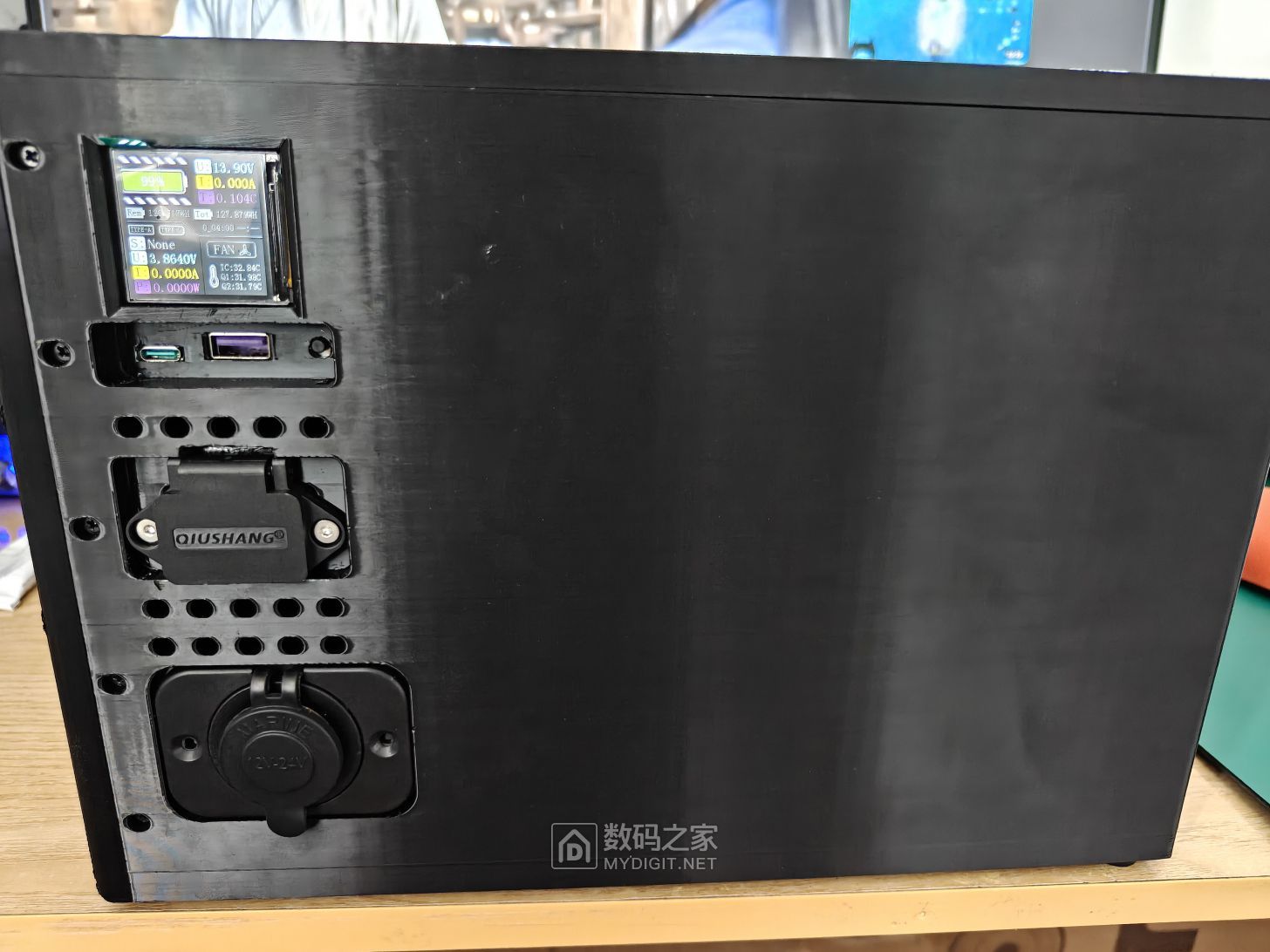

接口有QS8,XT90,XT60,点烟器。
QS8和XT90可以输入输出,XT60和点烟器有理想二极管,一个只能输入,一个只能输出。

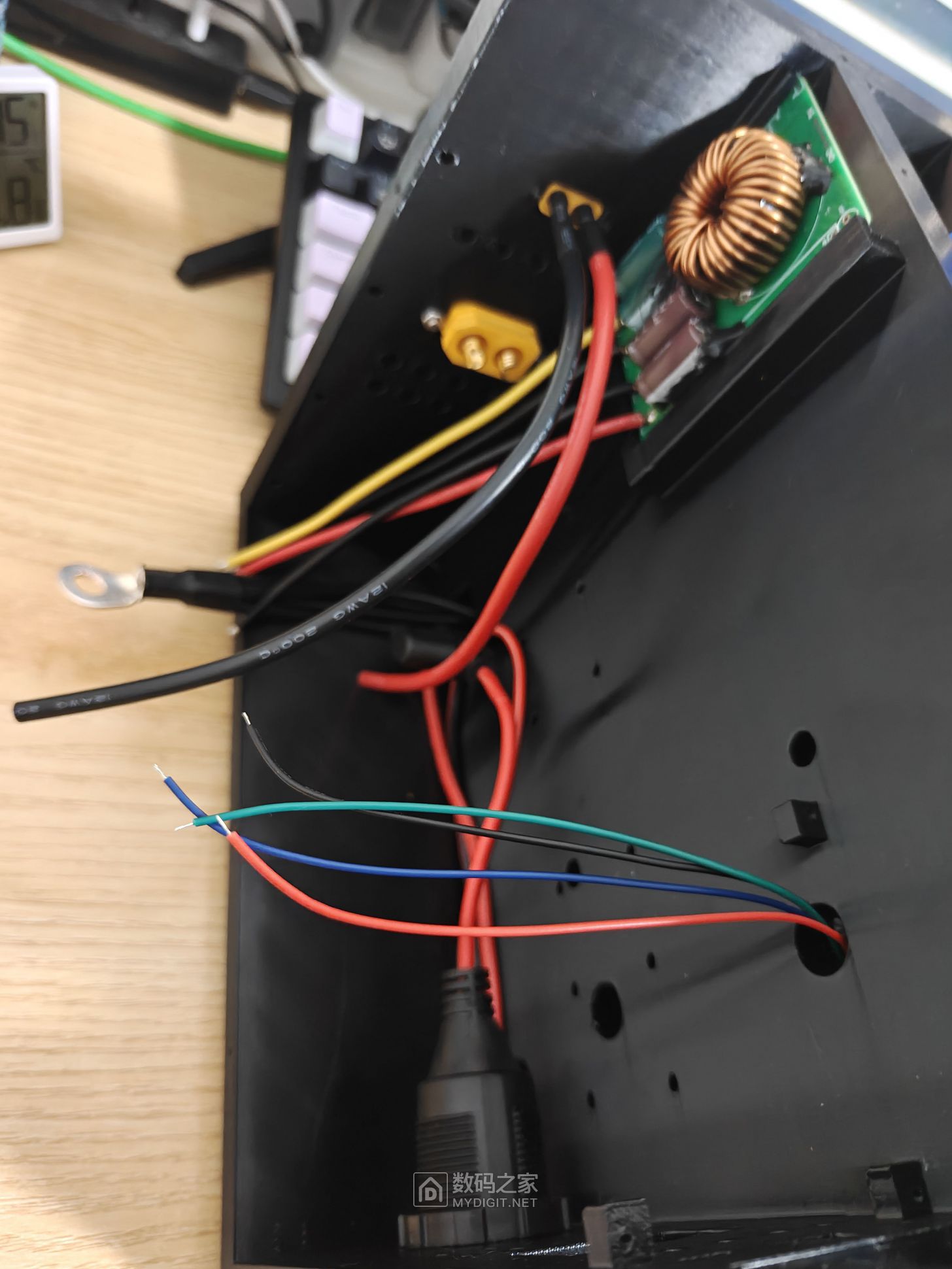

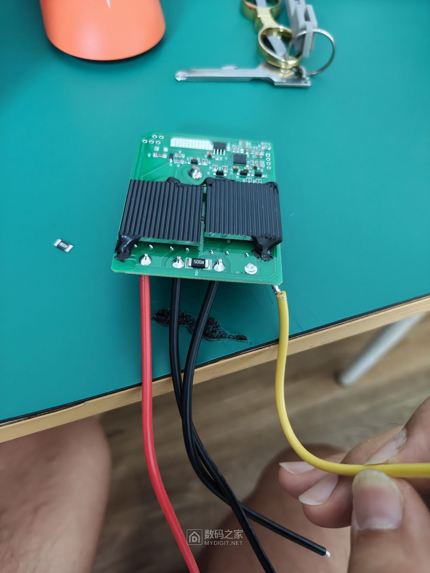

XT60接一个EG1151的板子,改了采样电阻最大可以输出14.6V, 8.3A给电池供电,有理想二极管防止倒灌损伤板子,之前没注意,烧了一块板子了,不过运行在升压模式时候会打嗝,以为是理想二极管影响了电压采样,飞了线直接接到电池正极还是打嗝,没辙了就这样吧,降压充电没问题,用的也不多,主力充电还是要靠30A的XT90充电器。

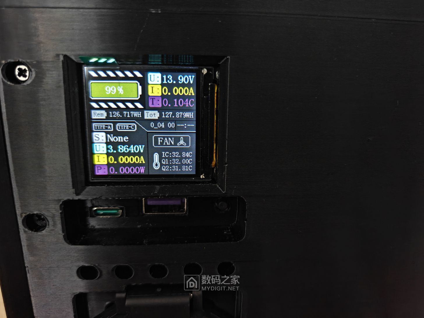

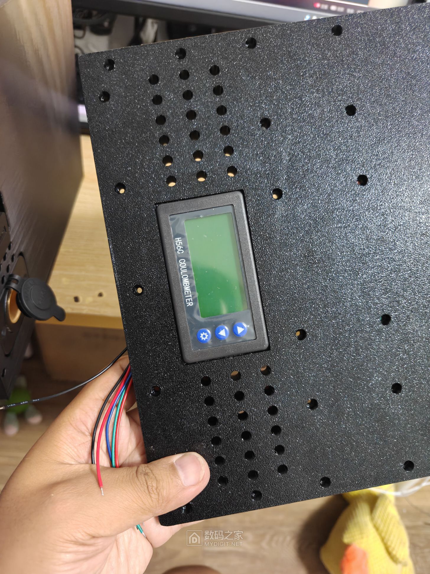

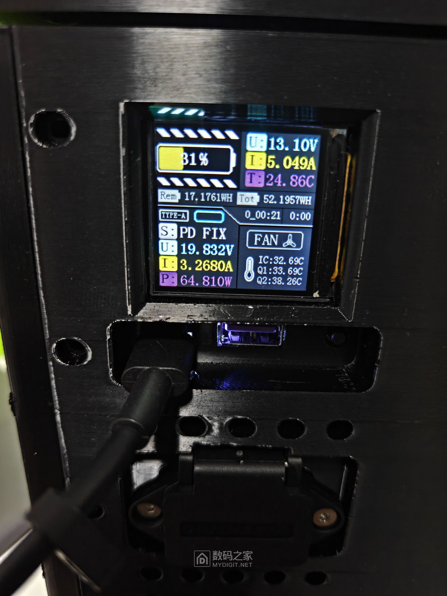

还接了一个100W的双向快充版,带显示屏的,用来给手机充个电啥的。
就说这些,很简单的原件拼凑的,看图就好了。图比较乱,没排。
