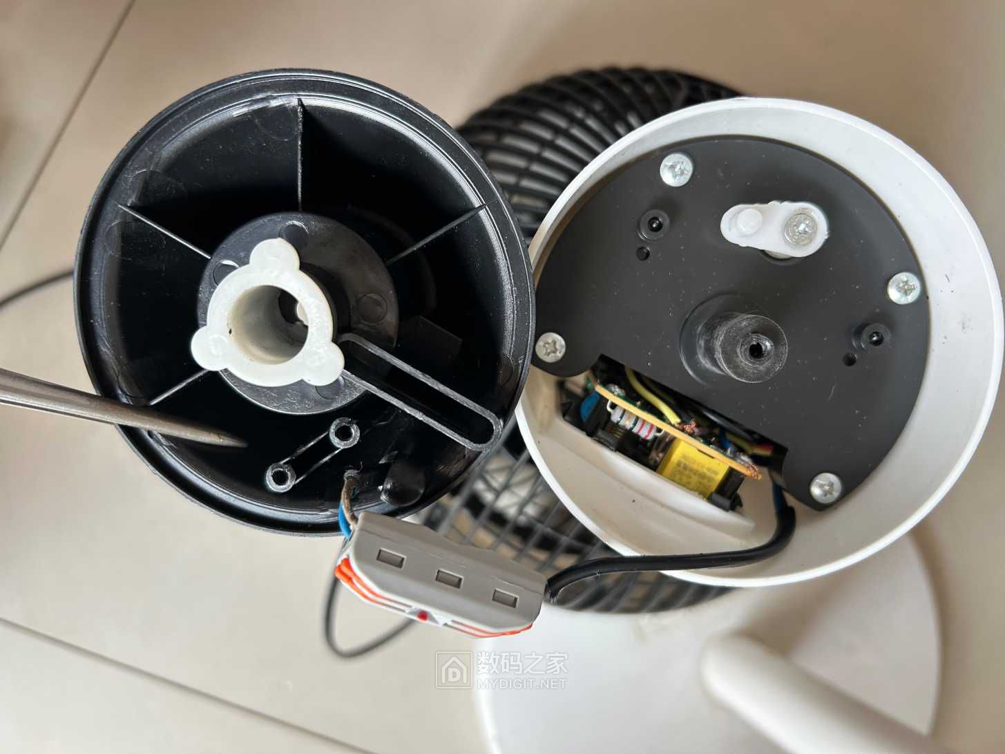

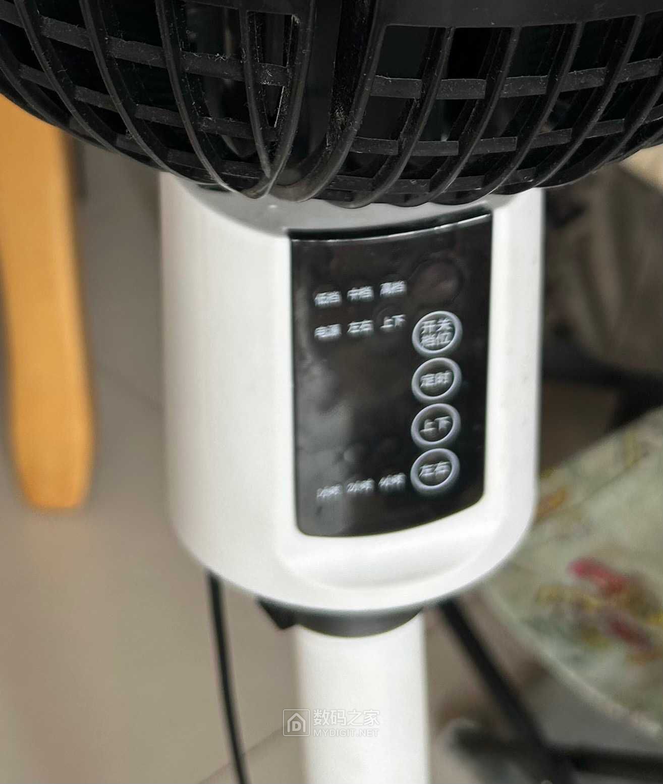

邻居电扇左右不摇头还咯噔响

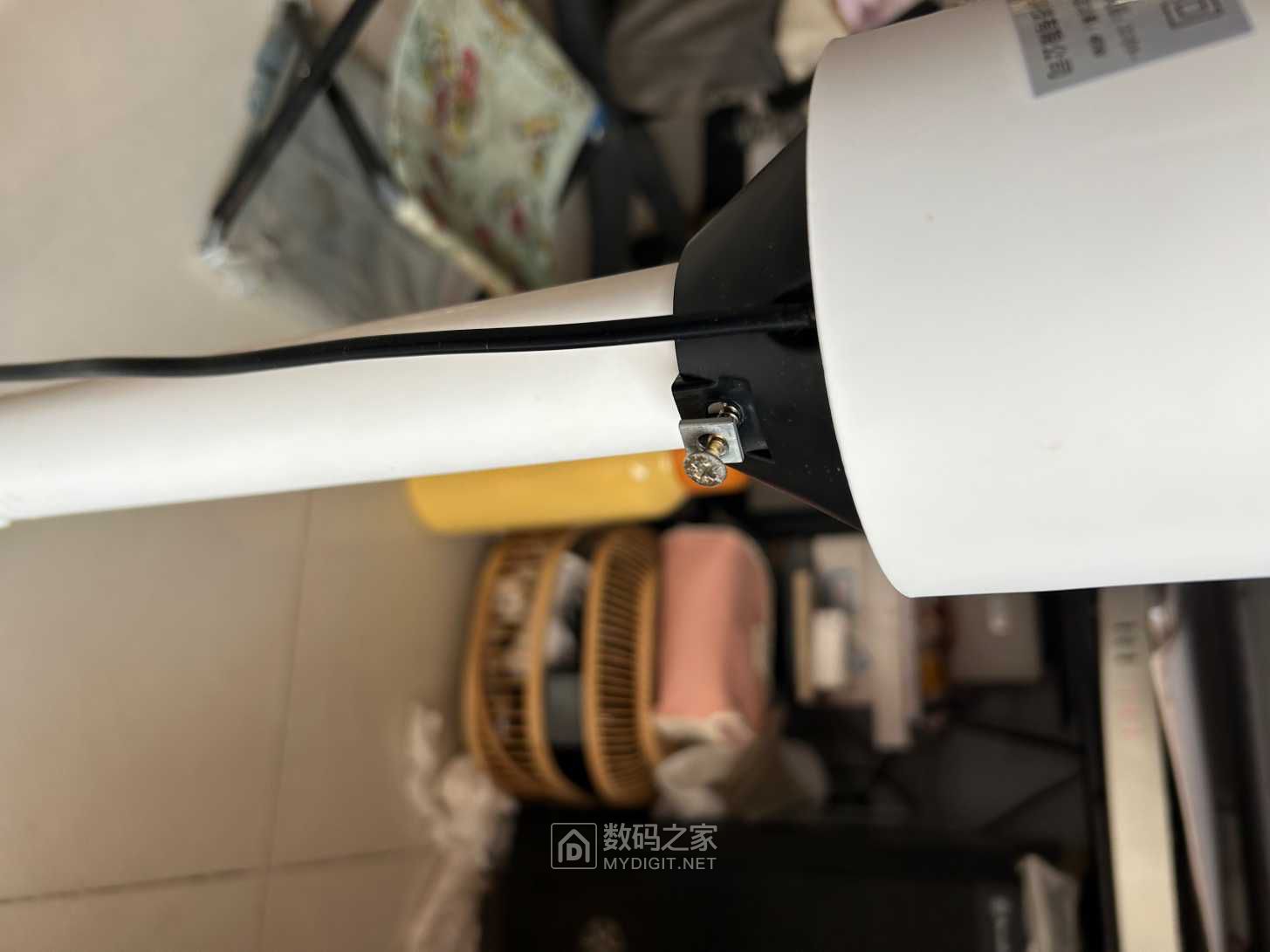

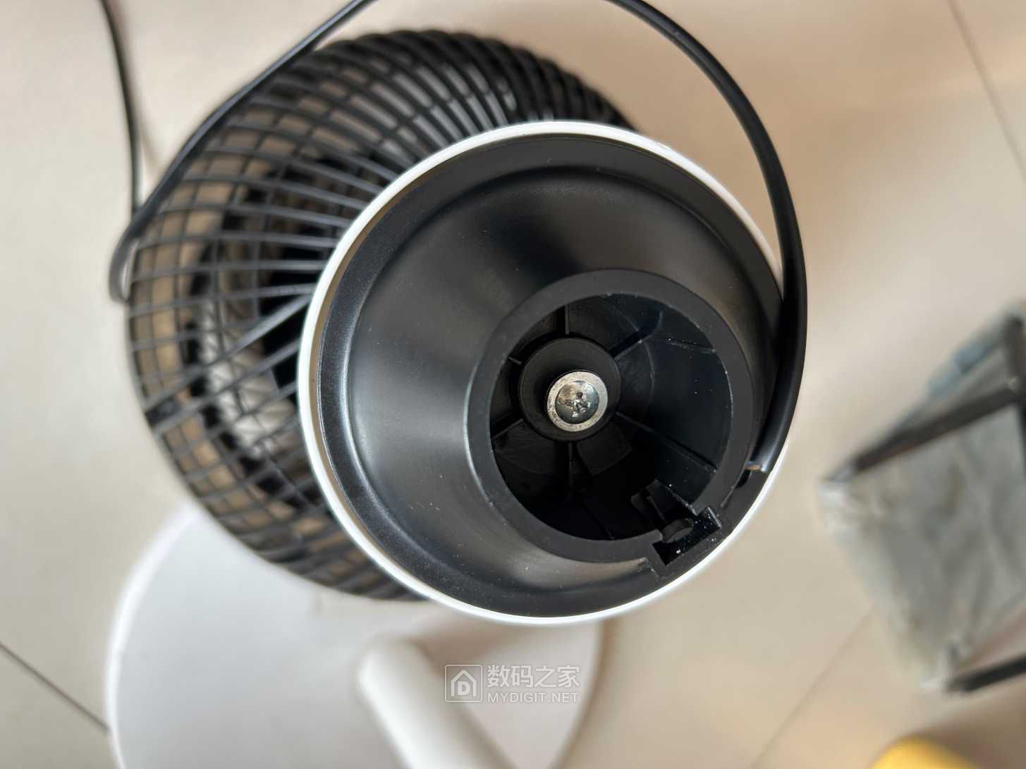

看到一个固定立杆与扇头的螺钉,拆了就去立杆
看到扇头在立杆结合孔中一个螺钉
拧下它就能橇下摇头的座子

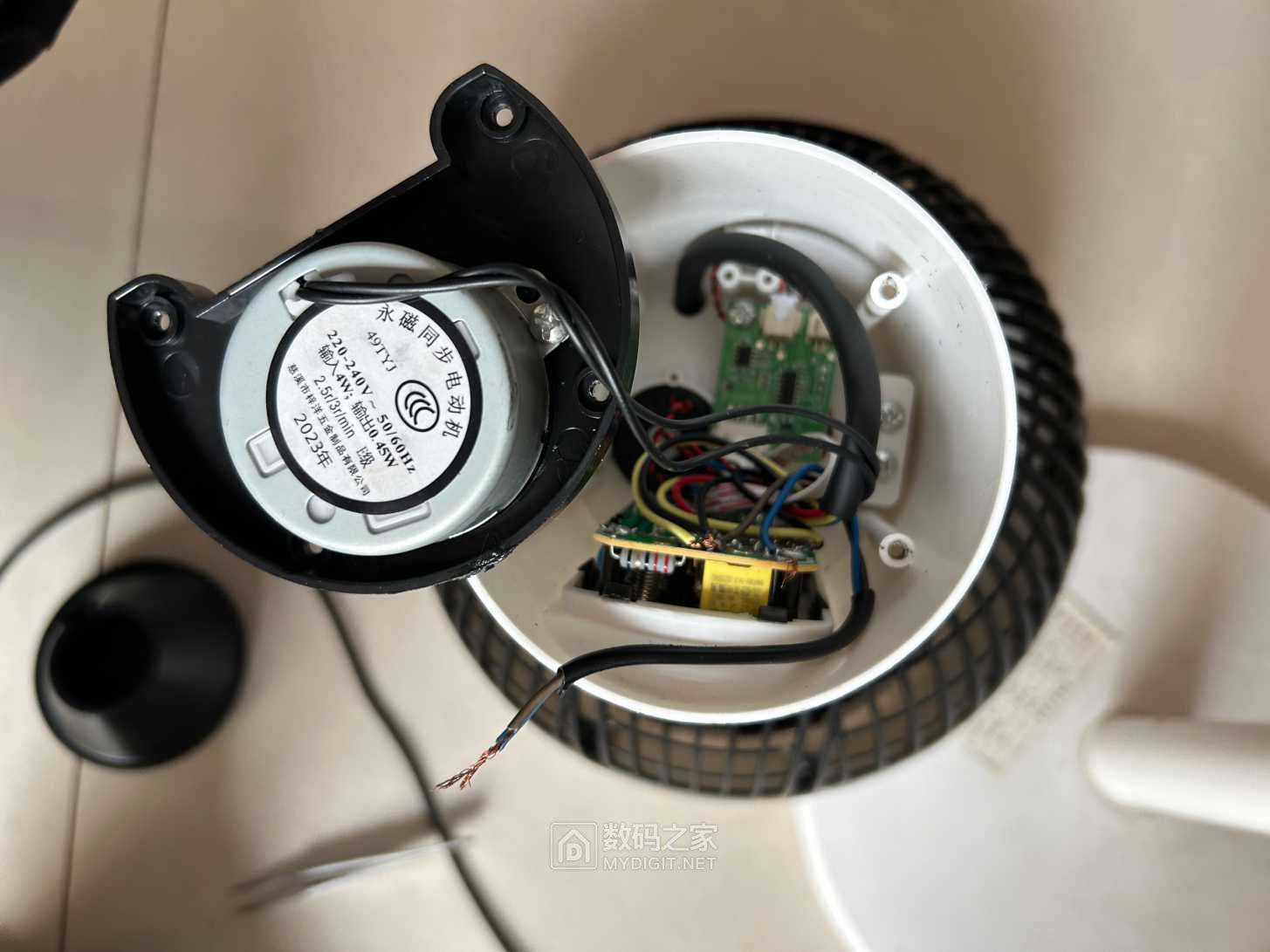

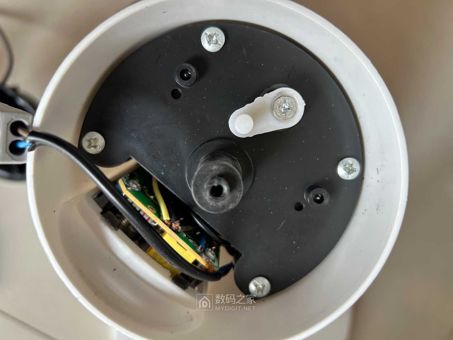

原来里面一个接线端子阻碍了摇头座子转动,撞击的咔哒响,摇头电机座子上4颗螺钉取下,反转后就看到摇头电机,电机和曲柄都完好,没有发生咬坏内部塑料齿轮的事故真是万幸

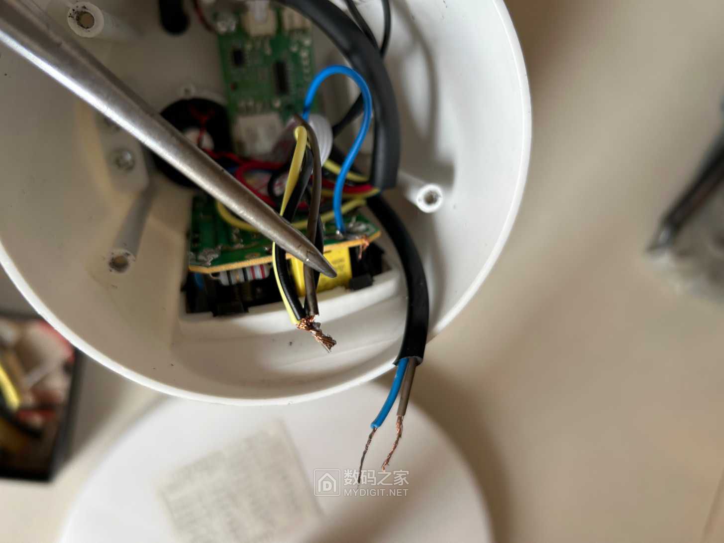

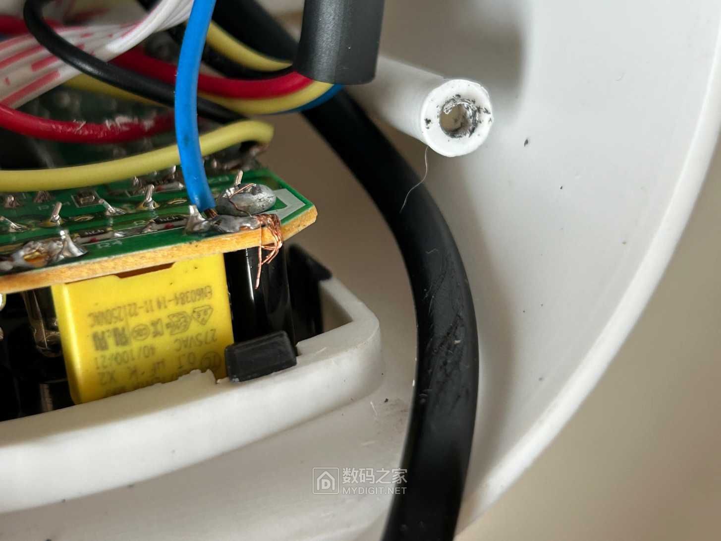

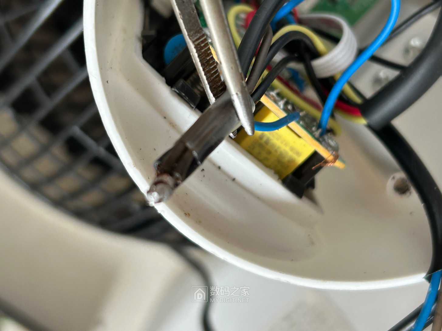

为了避免撞击故障去掉接线端子,直接把电源线接到主板上~焊线头时发现原焊点只焊了半边,另一焊点也是齿毛翘茬,
一并理顺焊牢
然后装配完好,摇头恢复正常。
