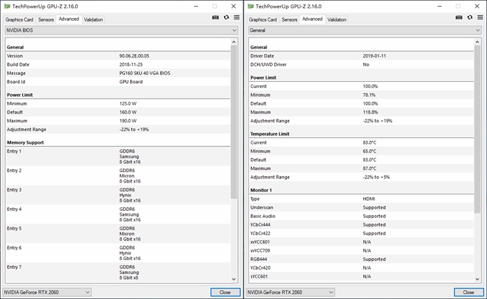

需要注意的是,OC Scanner是在显卡温度上限、功耗上限和GPU Boost的影响下工作,所以运行OC Scanner前先把温度上限和功耗上限调整到你希望的设置。NVIDIA RTX 2060 Founders Edition显卡默认功耗上限为160W,可以设置的上限为78.1%到118.8%之间,即125W到190W之间。默认温度上限为83℃,可以设置的上限为65℃到87℃之间。
