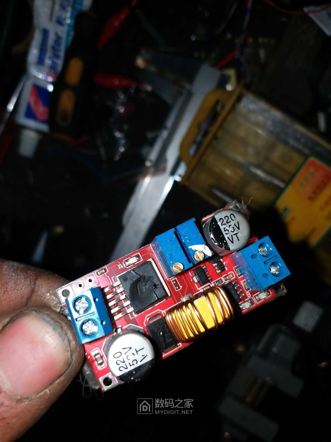

前几天买了几种调压板说能调压恒流能冲锂电池,先冲的三串,调的12.6伏冲到转灯测电池电压12.3伏就不能冲了。今天冲2170电池电压调到4.2伏充到3.9伏就转灯不能冲了。有用过的朋友给说说是怎么回事 20190125_221405.jpg 就是这种板子,用的18伏3.5伏的电源,这个是一个电源接了俩调压板一定给烧了,为什么这个板子不能共用一个电源。

你这个是一般的TP4056之类的充电板的说明,楼主的是调压板,不是充电板!
发表于 2019-1-29 14:19:36 来自手机浏览器 | 显示全部楼层
感觉楼主还是用3s平衡充比较好,另外这个和充电板一样,多个板子不能共用一个电源,不然接电池就会造成短路的!

用3s 平衡冲,我的电池就俩接口,一个正一个负,没法用平衡冲。这个调压板卖家介绍是可以冲锂电池的。就是冲单节电池不好用

这个我有几块,充12V电池很好用,电源用24V 2A输入,设置12.4v 3.8A冲起来飞快,充满电压就是12.38-12.4
发表于 2019-2-9 20:28:46 来自手机浏览器 | 显示全部楼层
烧坏原因是调压板非隔离型!
发表于 2019-2-12 08:59:36 | 显示全部楼层
这个用的是XL4015,感觉效果还可以,但我也测试过一次,两节旧电池串联充电测试过一次,一节3.7另一节4.4吓到我了,万一炸了怎么办,自己手上没有内阻测试仪,手上没有什么设备是并联电池组的,所以还是不乱给18650串联充电了,调到4.2伏并联起来充吧

恒压恒流只有4.2V充电器才有的特性吧,你这样充要加锂电池电池保护板的,之前看到一个做平衡充的大佬测试三星的手机电池,单节电池充电电压增加到8V,充电电流也会逐步减小至充满的4.2V感觉好厉害
