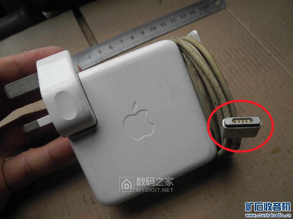

烦人。。。
,我全部的苹果充电器。。。。。收集了一堆。
这里有一个已经之前拆开的。也是之前为做t12准备的。
台达版
打开内部塞得满满的。
准备用的微型控制板。
插电测试。正常
顺便就把输出的大滤波电容拆了。
把胶水清理一下。免得碍事。
外壳输出口也要清理一下。
输出插头。缩水了一根地线。等会给他补上。
准备焊东西了。家里没有烙铁。。。。。直接把发热芯拉两条线出来。
,接在12v8a上面。。。。凑合吧。
修剪好电线长度。
看看苹果电源,正负极不要搞反。
负极正常接,正直接在芯片的一坨锡的位置。(之前自己这样看了一下,在那里貌似可以跳过输出负载检测)
地线补了一条。
把东西放好
电位器放好
在外壳开个洞
突然发现有个黄色的东西比较碍事,,,抠了一下发现是个电感。用于输出π型滤波
扒掉衣服。。。
LED弯折一下,刚刚好在这里,那么。。。。
开个洞
电位器装好,盖上,测试。。。红绿交替闪了一下,灭了....。。。。。。估计又是不知道哪个保护机制
又打开
把红色线焊回该焊的地方,插电。正常了。。。
然后拔电再插,又是红绿一下就灭了,再怎么弄也不亮。。。。烦人!
找天哪个山寨苹果搞吧,这个烦人

 楼主| 发表于 2019-8-24 01:31:52 来自手机浏览器 | 显示全部楼层
deyafe 发表于 2019-8-24 01:10
收线用的那两耳朵磨薄一点就可以将电位器装在耳朵上了,完全不用为装电位器而拆掉一个电容 ...
就是故意保留耳朵的,之前有人做的把耳朵切了,不喜欢

找找"zzy_85569381"和"挣钱买刀"老站的帖子,输出要并接电阻![电源]拆故障苹果14.5伏3.1安电源   测试

是的,确实是要检测负载的,所以制作完了之后第一次通电会正常,第二次就不行了。因为会认为那个负载就是自身的负载,而不是外部。所以我说要用山寨苹果搞
