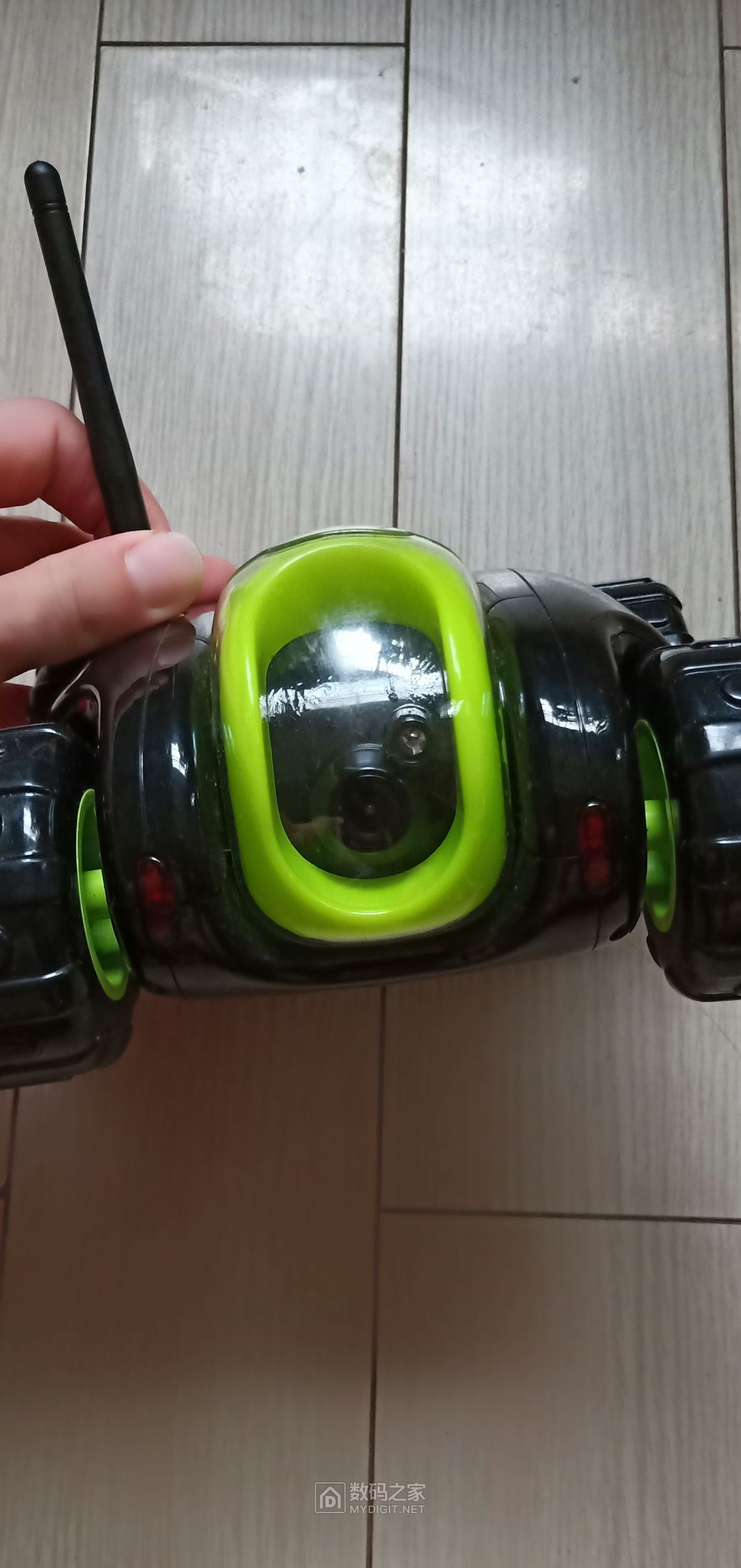

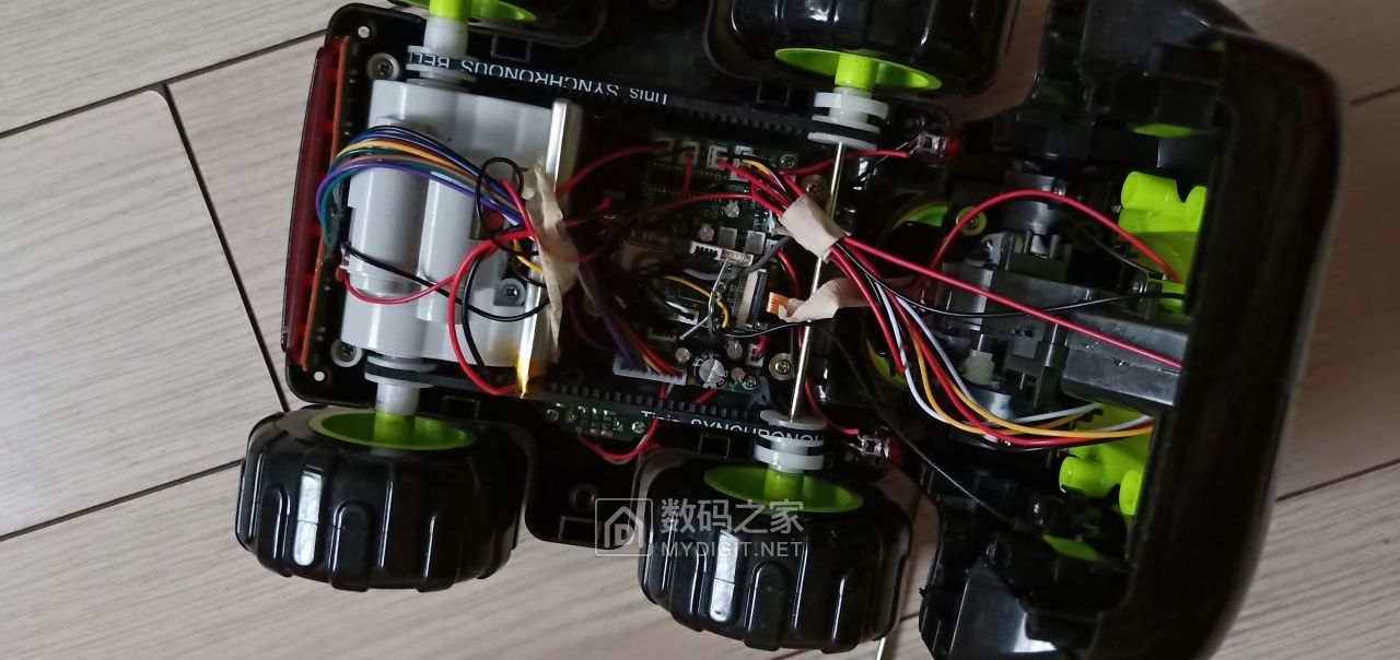

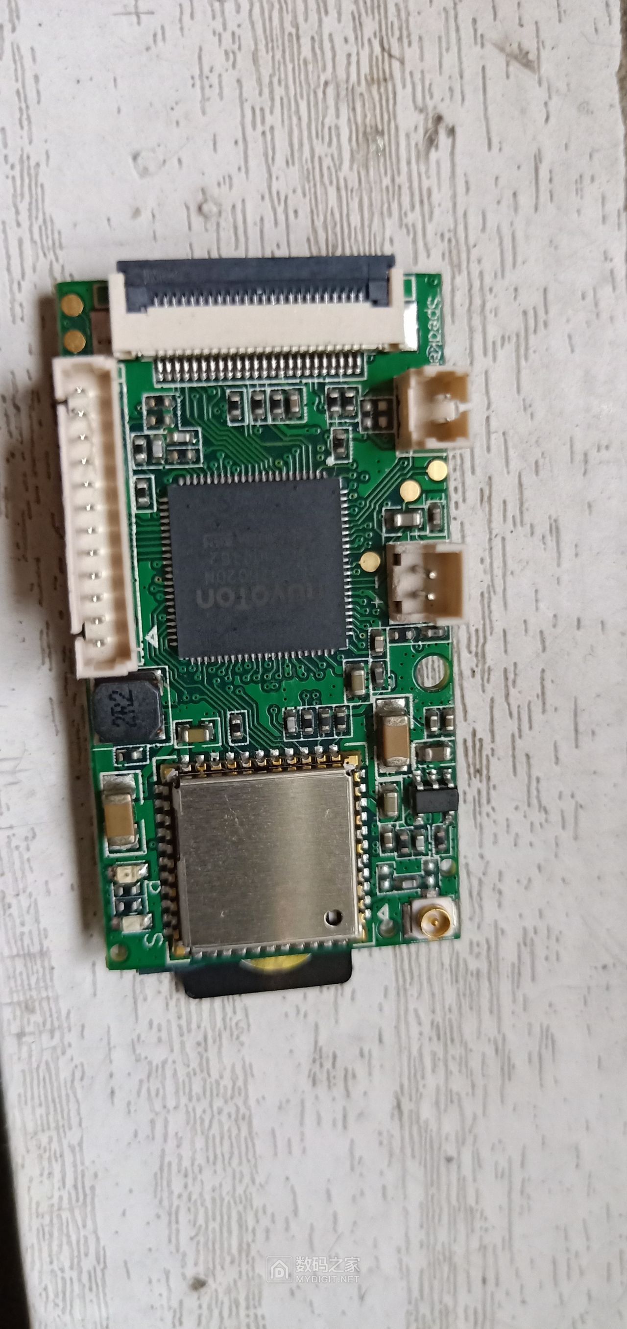

这个小车说是不能控制了,试着连接,WIFI能连上,就是不能控制、没有视频,不能回放
这是边上WIFI后,能找到小车,到这步就转不出来了
小车外观
拆 拆 拆

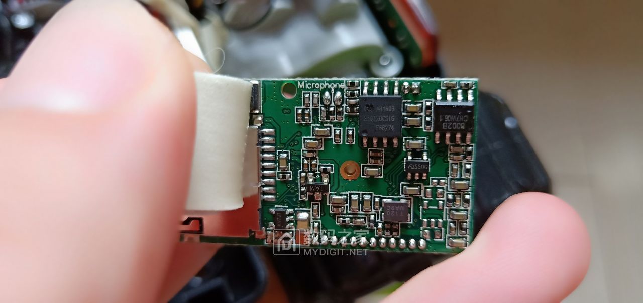

两块板子

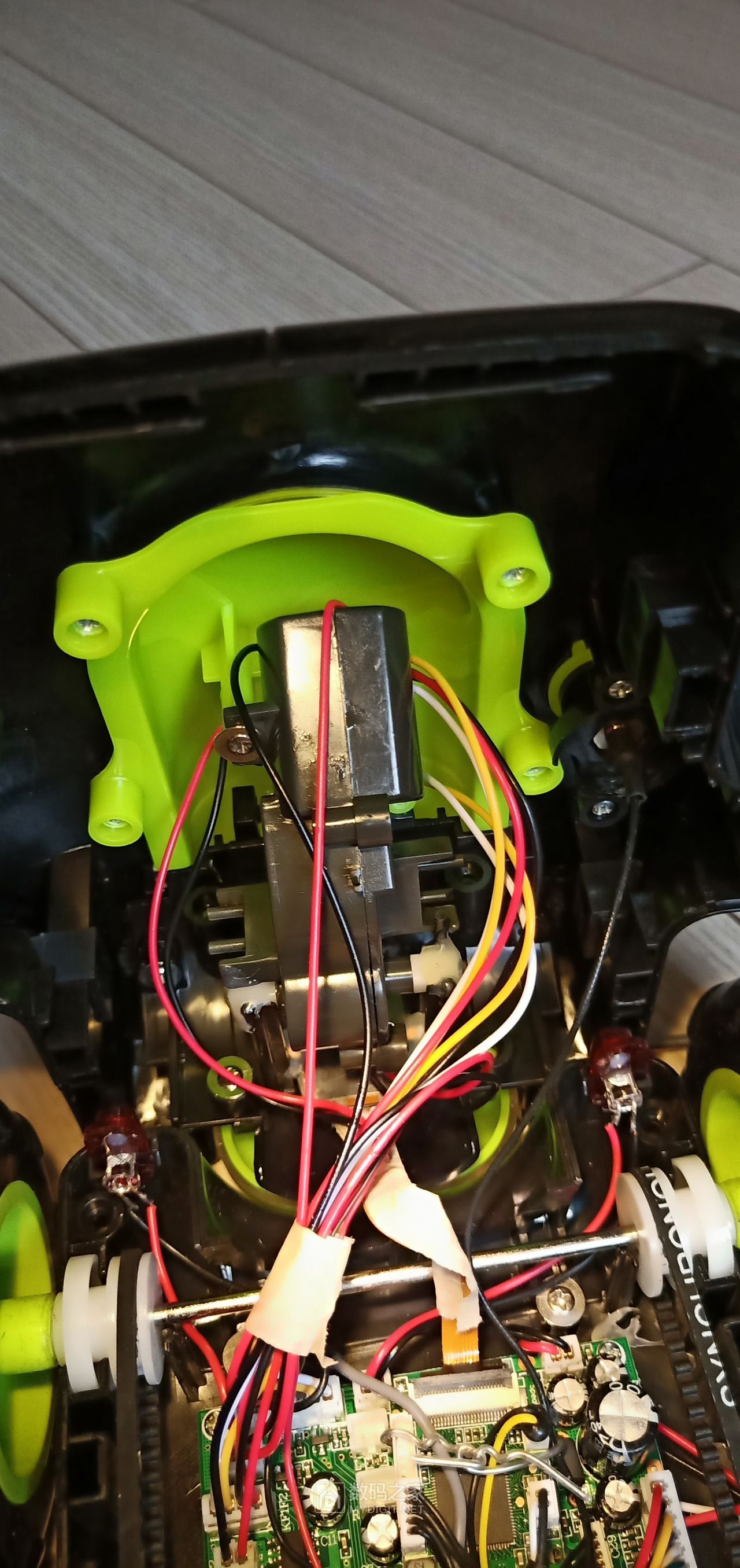

俯仰电机和摄像头

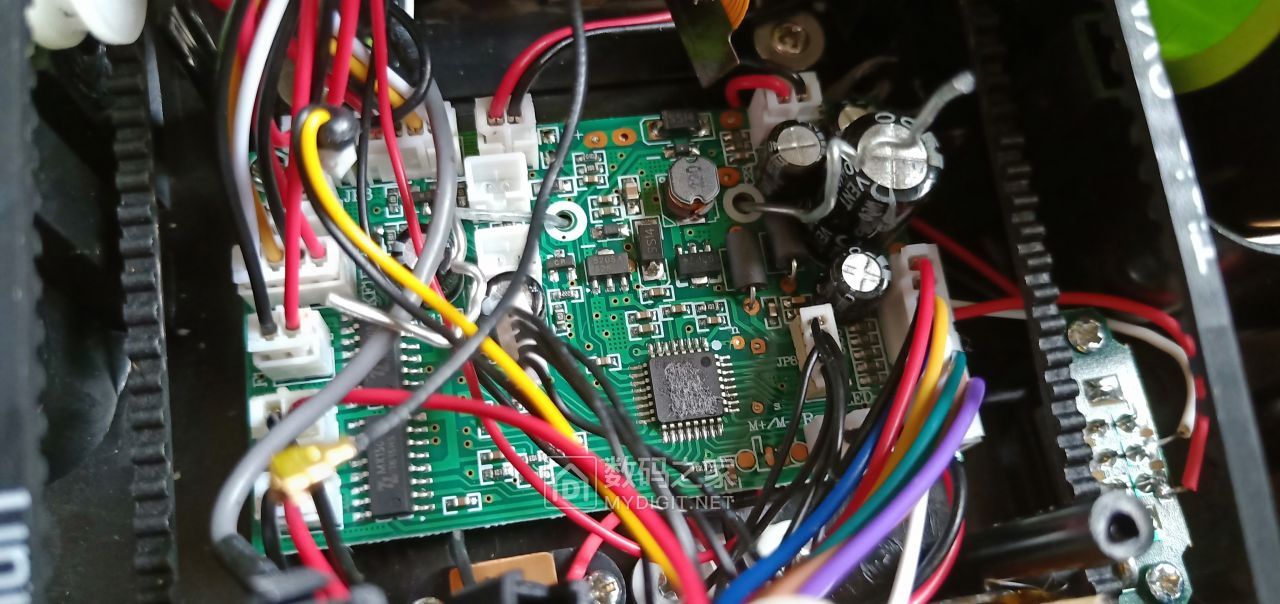

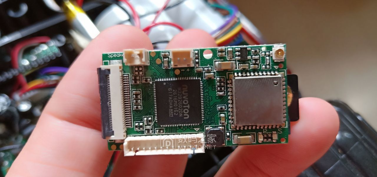

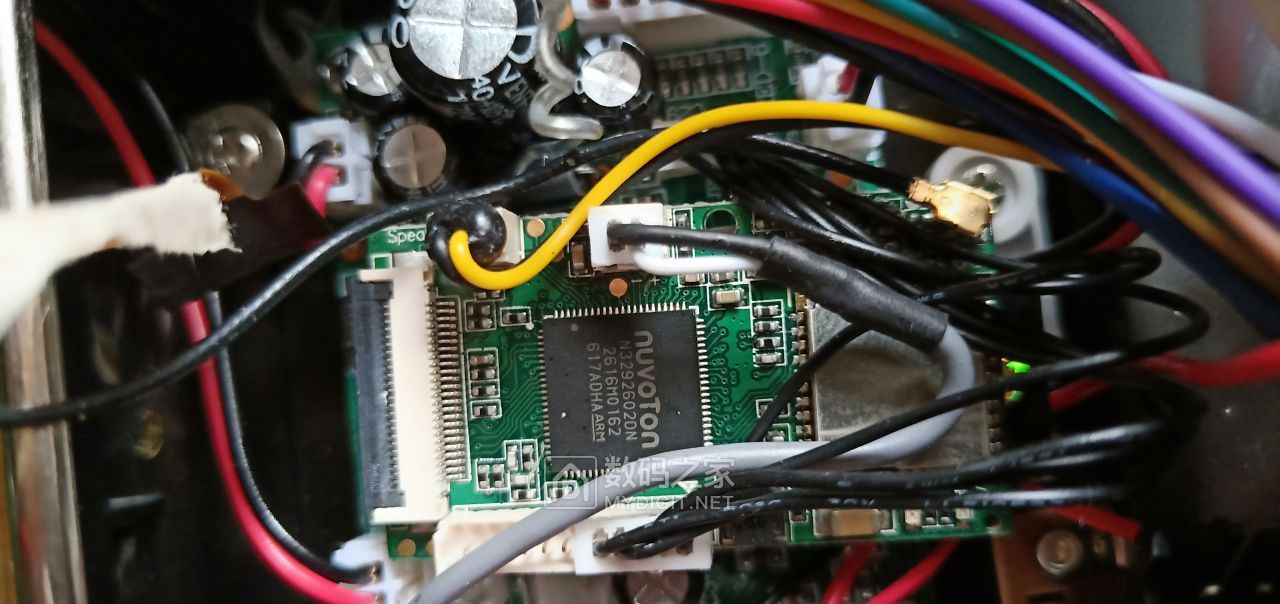

上面一块板子

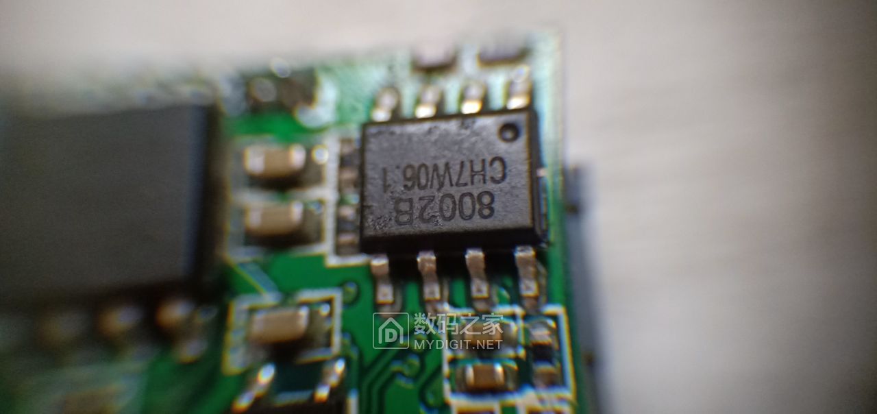

新唐的芯
背面

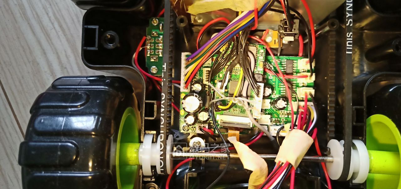

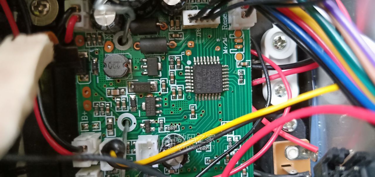

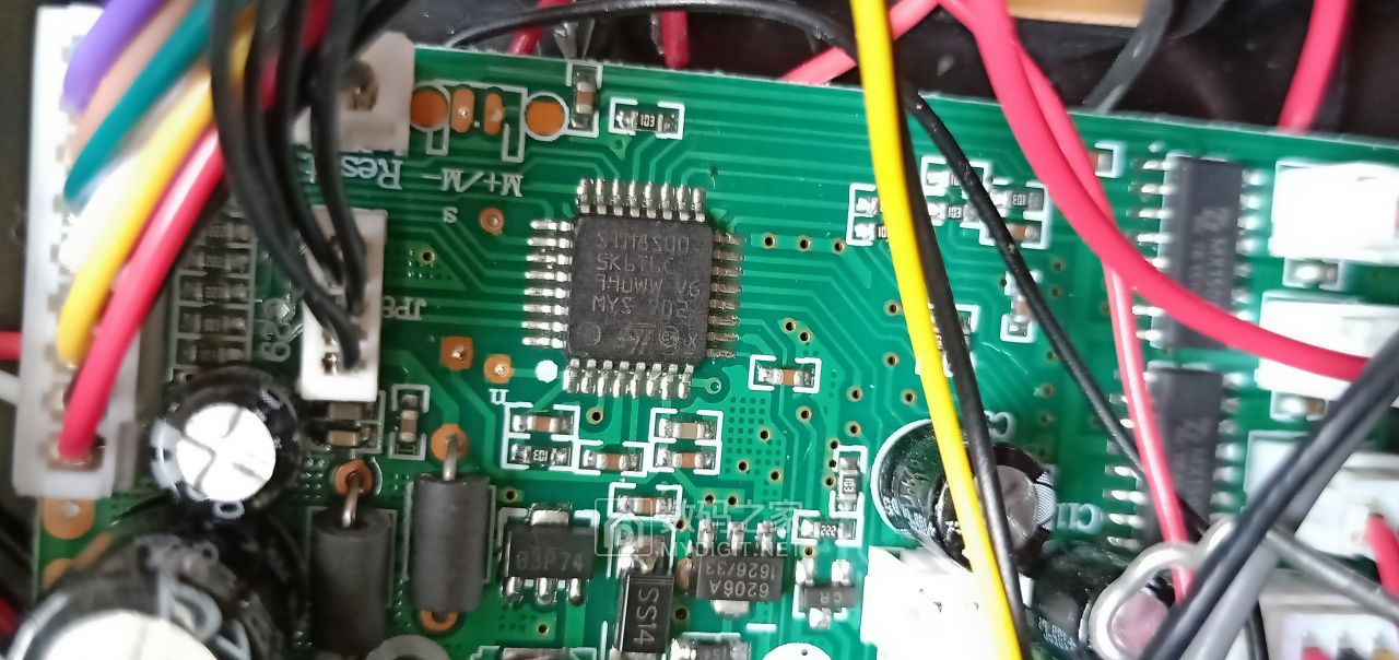

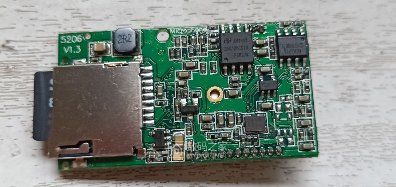

下面的板子
上面板子边上WIFI

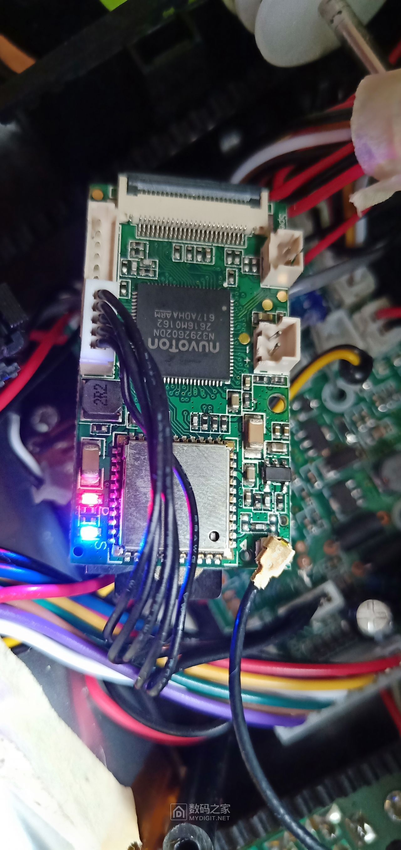

这个板子只有单片机和WIFI模块,WIFI连接正常,感觉问题应该是在单片机上。
没有程序

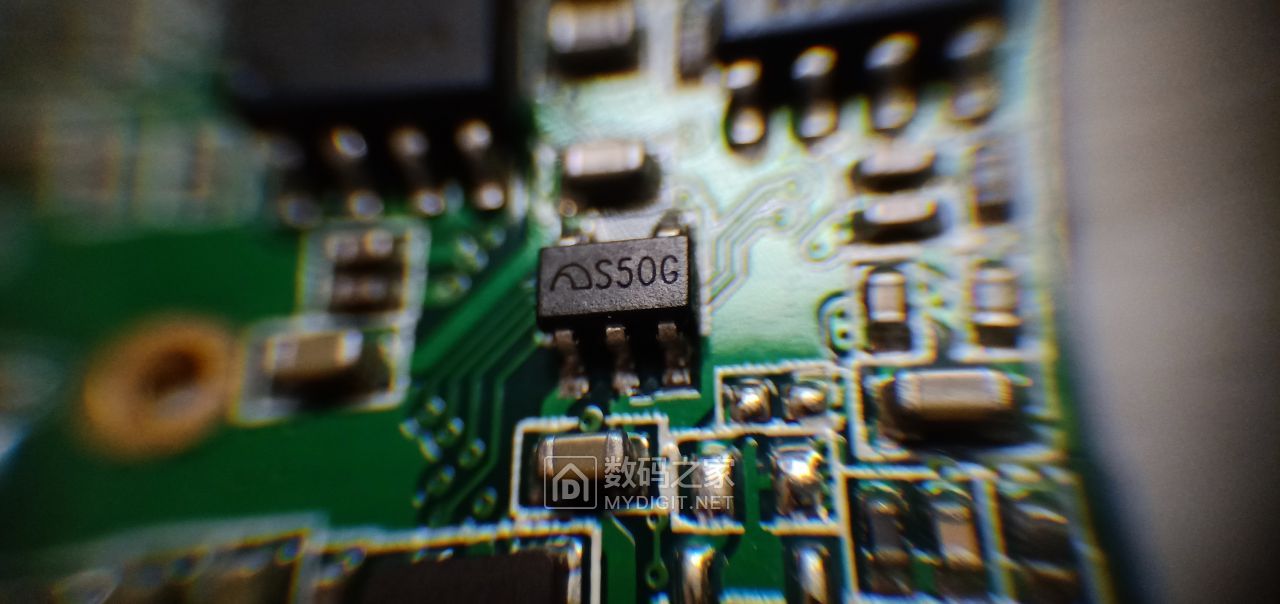

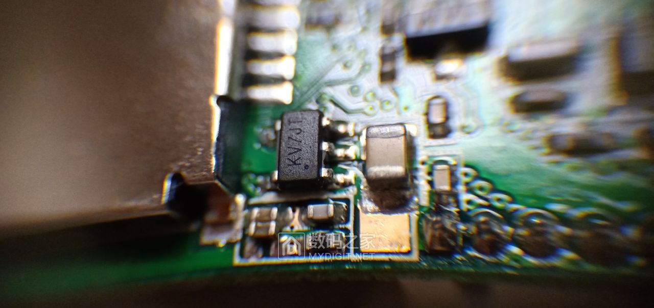

发表于 2019-8-29 06:47:40 | 显示全部楼层

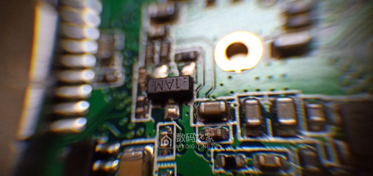

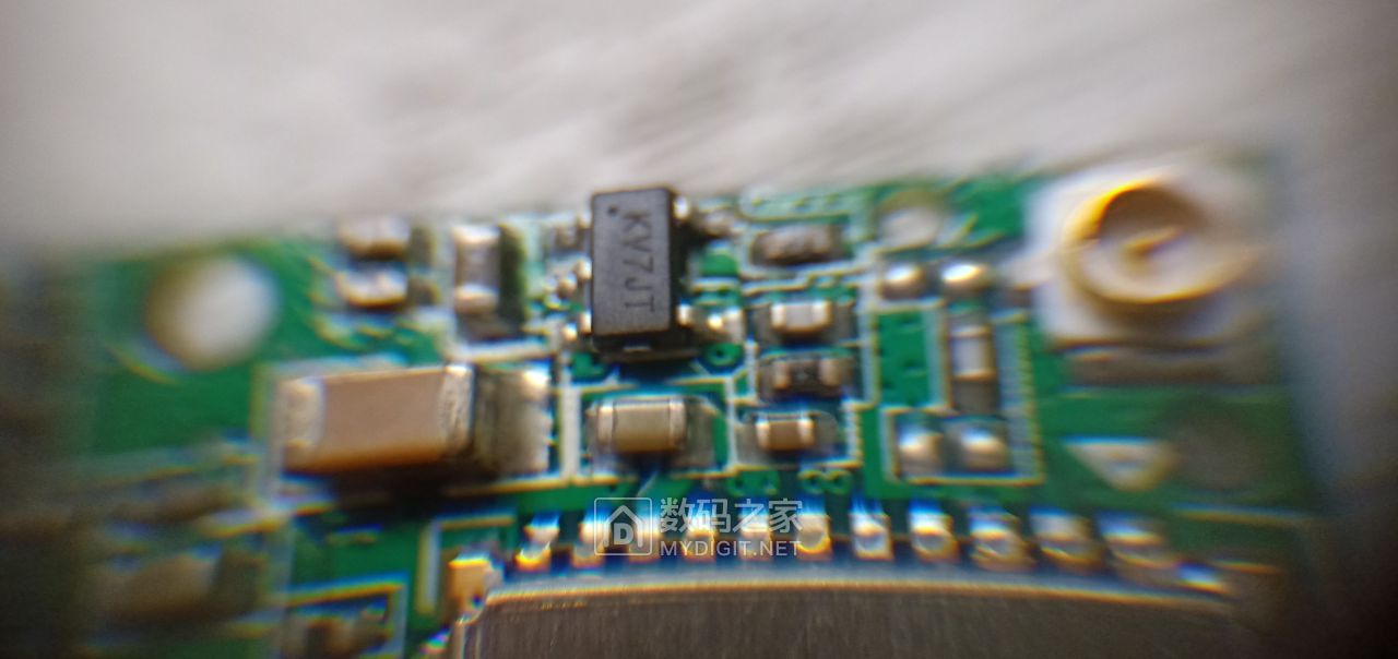

上面的图片三个脚的是不是虚焊?
参与人数 1家元 +2 收起 理由
jf201006 + 2 初测没虚焊
发表于 2019-8-29 07:32:44 | 显示全部楼层
能连wifi证明wifi模块基本正常,用示波器戳下WIFIrx tx 看看有有脉冲吗,没有 风枪补焊一下mcu
参与人数 1家元 +2 收起 理由
jf201006 + 2 精彩回帖 没示波器 玩具也还给朋友了.
