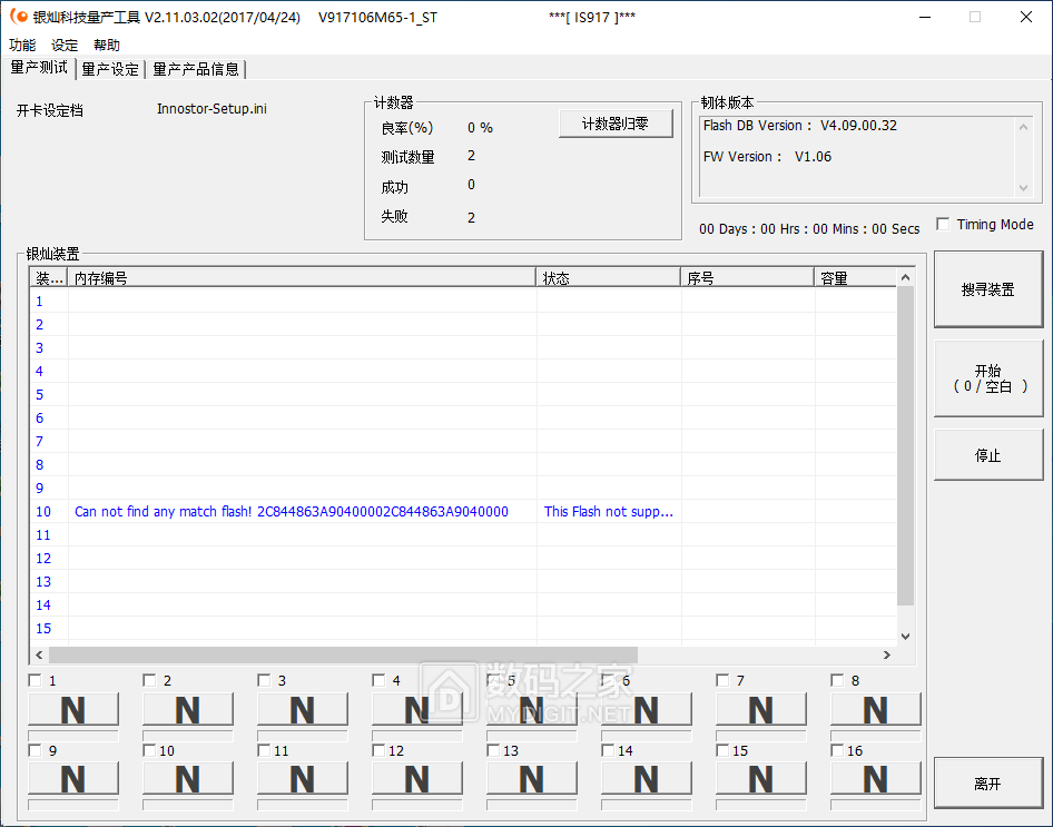

2256K的坏固态拆了两颗B95A的颗粒,4CE PFB66,之前贴了几个主控,都渣的一批。
https://www.mydigit.cn/forum.php?mod=viewthread&tid=59848&extra=
贴3267,3257速度没法看,还不知道跑圈能不能过。
有坛友贴2246en,64G的颗粒,开出来16G像是SLC的速度,还算不错。
https://www.mydigit.cn/forum.php?mod=viewthread&tid=67395&extra=page%3D1

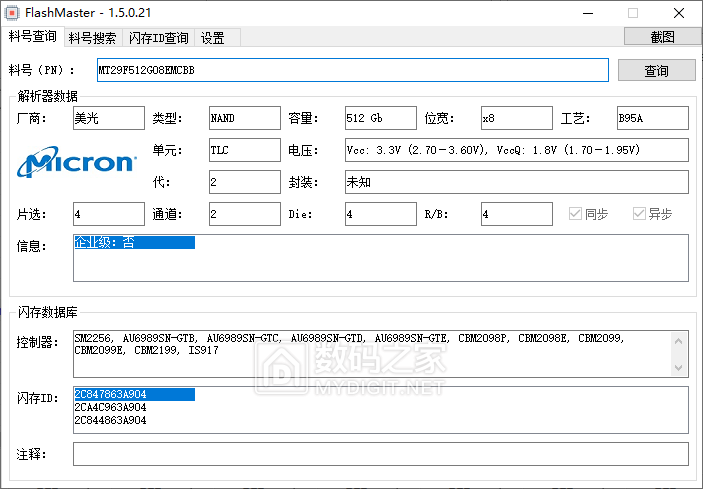

个人感觉这货贴2246en有点浪费,今天查flashmaster看还能支持IS917,
死马当活马医,贴上试试吧。
可是试了几个版本,只识别了颗粒ID,连颗粒型号都带不出来,这也没戏啊:mad:!
唉,这个颗粒还有救吗?

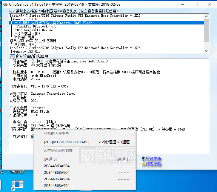

发表于 2019-11-9 21:26:40 来自手机浏览器 | 显示全部楼层
is917修改后可以开出正常容量的,但和3267ae一样,跑圈前面正常,后面全是错误
sm3271,sm3257/3259,cbm2199,安国6989gtc均可开出正常容量 ,都可通过对比测试,但写速4兆左右,读速20左右
群联up309(ps2251—09/ps2309)能正常识别闪存参数,量产过程中提示坏快过多,有ps2251—07的朋友,可以试下
慧荣其它U盘主控,里面均没有b95a闪存ISP,没必要做无意义测试
固态主控,2258h,2258xt,2246xt,2256ab测试均以失败告终
2246en,没有测试!
