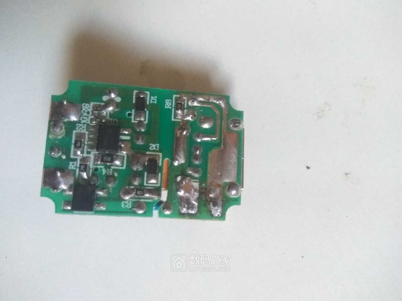

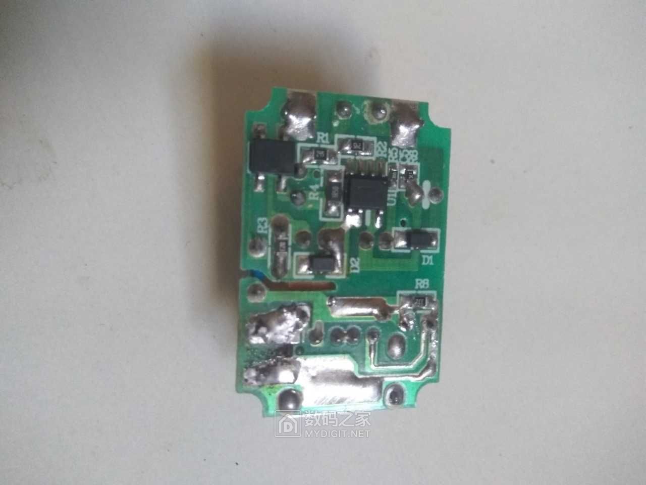

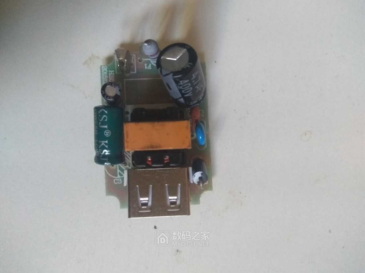

5V1A的手机充电器,每天晚上睡觉用,今天早上起来手机没电了!!手机有充电状态显示,就是充不进去电。
做为资深潜水者,天天逛论坛看大神们的帖子,也学着修点小玩意,换个电容电阻什么的,想着应该是输出电容挂了,用锤子大法拆之
换个电容,还是老样子,上度娘也没有查到怎么解决,只好来坛子里求大神帮忙了。

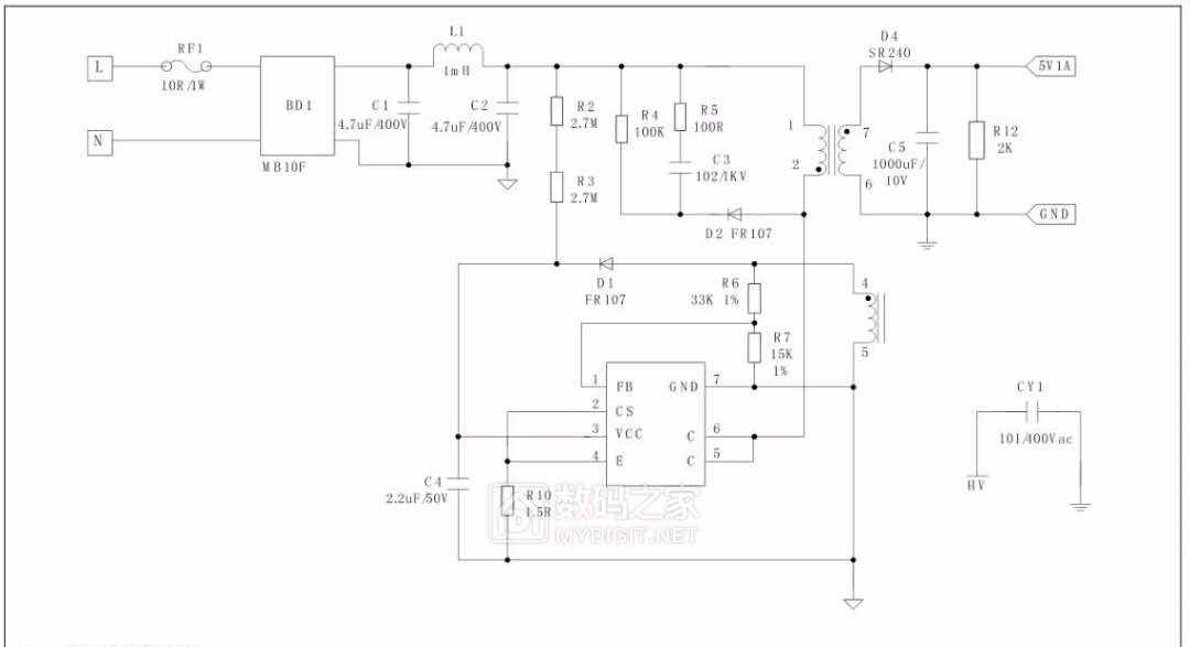

空载电压5v,带负载4.5v,低压端三个元器件都测试好了,网上找的电路图

发表于 2019-9-7 10:10:47 | 显示全部楼层
你把R10改小一点,充电器功率会大一些。
发表于 2019-9-10 22:40:04 | 显示全部楼层
检查高压电解,启动电解,
发表于 2019-9-20 14:10:42 | 显示全部楼层
C1 2 5 D4检查一下,或许有惊喜。
发表于 2019-10-20 06:19:18 来自手机浏览器 | 显示全部楼层
次级二极管可能有问题
发表于 2022-7-11 00:01:28 来自手机浏览器 | 显示全部楼层
这种问题得用最原始的方法来找出所在原因。接上一个假负载比如是10Ω的电阻,看一下有没有输出电流电压。是直流电还是交流电。如果没有的话,用通表查一下哪里断了,或者二极管失效了? 如果是交流输出,查一下二极管短路了?或者别的什么地方短路断路了?
