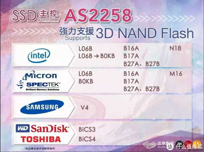

发表于 2019-9-8 01:03:31 | 显示全部楼层
zhuyimin 发表于 2019-9-7 23:35
我没有比官方还准确的资料,没办法不信官方。难道官方出了问题也不改?
这个F的ID 是:2C D4 0C 32 AA 00、
这个ID在美光料号是: MT29F01T08GBCAG、
镁光命名规则不用我多说
这是个双胞胎,兄弟的ID是89 D4 0C 32 AA 00、
这个ID在Intel料号是:29F01T2ALCQH1、
intel命名规则也不用我多说
也就是说IMFT的这个制程是原生QLC的、制程N18,N开头制程
不要扯L06B开48G,IMFT给L06B定的是原生MLC(毕竟L06B,L开头制程)
这货在2259XT里头就有参数的标识也是N18(翻遍了2258XT居然没找到,最后2259XT里边找到了)、
去年很火的KDATA 好像就是这玩意儿,3281+PFH18,单CE128好像,读取还行写入就是08年水平
回复 支持 2 反对 0

发表于 2019-10-11 18:49:24 | 显示全部楼层
技术宅小唐 发表于 2019-9-8 13:28
ID这个我就不清楚了,没开过SLC模式、而且IMFT没有M16这个制程
涉及到制程迭代性,也就是工艺制程一代一 ...
别争了,m16是存在的,看点序的资料
发表于 2019-10-11 21:53:43 | 显示全部楼层
丶陪妳看流星 发表于 2019-10-11 18:49
别争了,m16是存在的,看点序的资料
这个ID对应镁光的是N18,清清楚楚的写着QLC呢
发表于 2019-10-12 00:17:41 来自手机浏览器 | 显示全部楼层
你又半桶水了,m16在点序资料里是存在的,就是一种奇葩3d-slc,你没看错,就是slc,但是这丫丫又不是真slc,是n18翻转出来的,你查n18技术档就能知道,这丫丫开qlc是2kpe,开slc是6wpe,现在纯粹的slc各大厂家确实已经绝迹了,但是据我所知,东芝(凯侠),闪迪(西数),还有三星和IM都在搞可转化的nand,另外,Intel下一代mlc代号叫l2b
