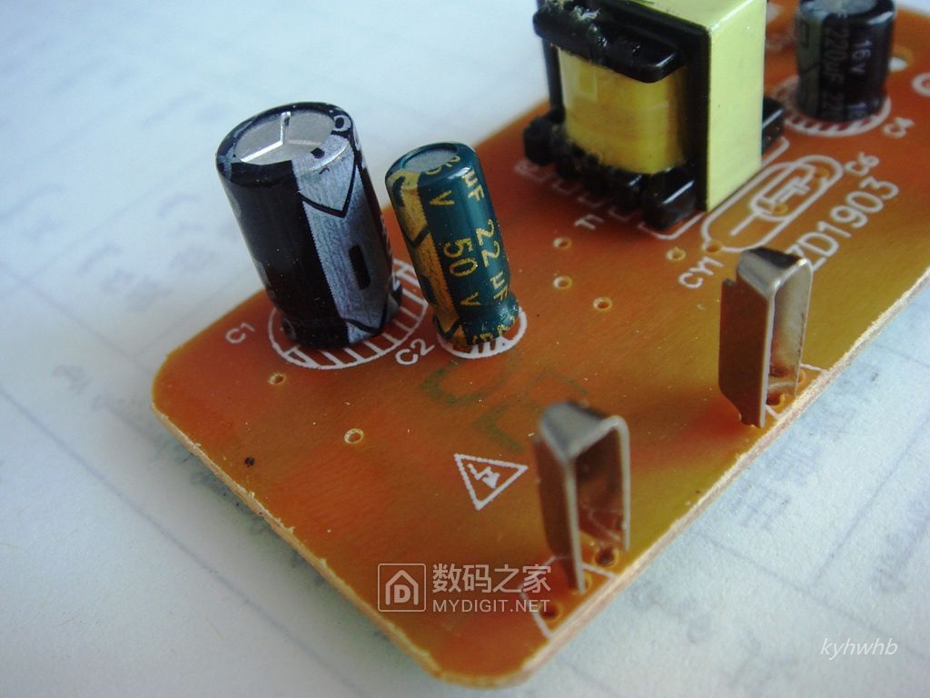

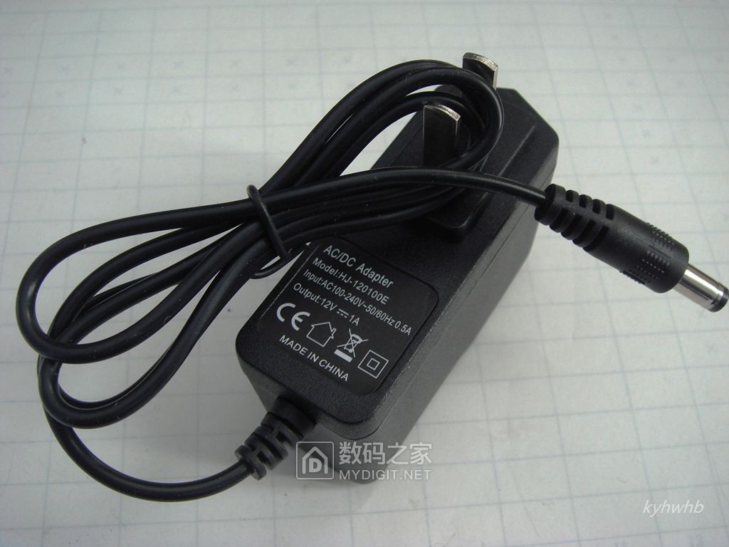

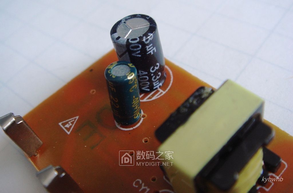

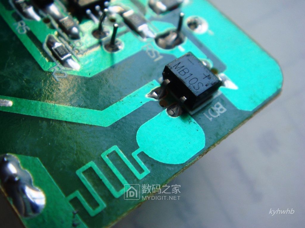

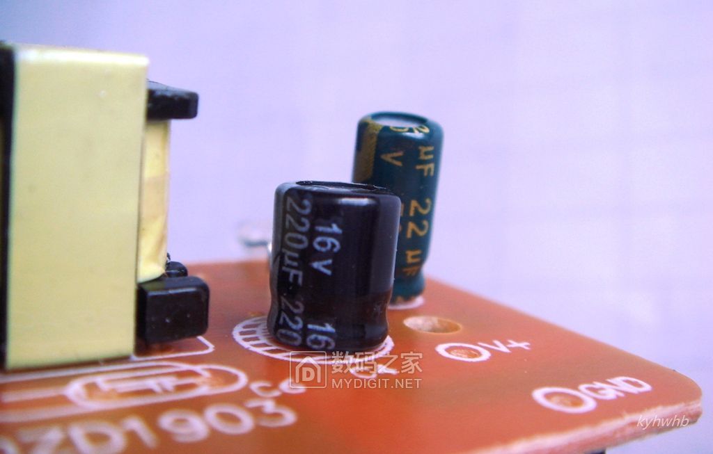

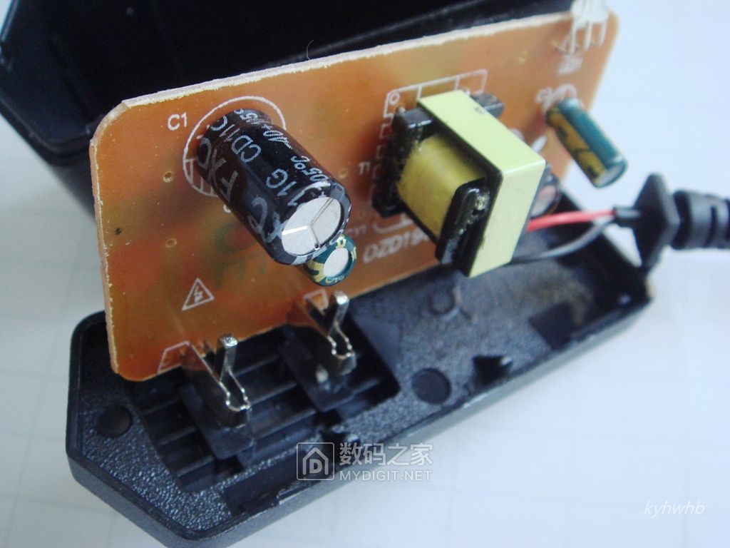

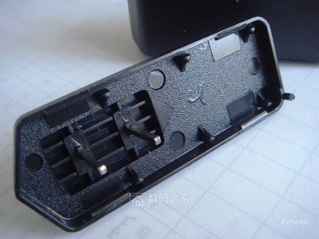

      福瑞德12V充电器------是福瑞德家用12V双速锂电钻随带的,拆开查看一下:

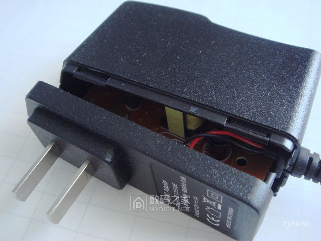

外壳为卡扣结合

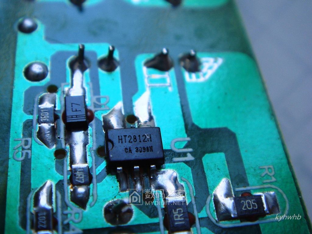

没有查到这个芯片资料

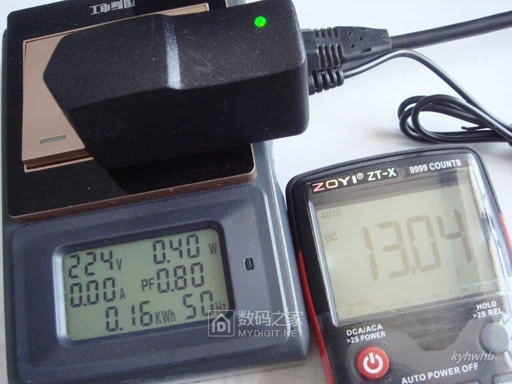

空载电压13V左右

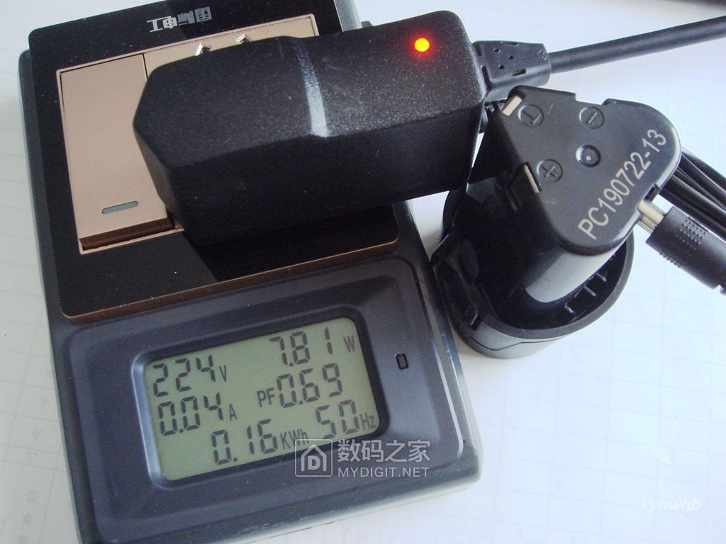

电池电压在11.5V时进行充电的情况

发表于 2019-9-14 10:31:37 | 显示全部楼层
azhen 发表于 2019-9-14 10:09
何不做的更小一点呢
怕你看不上它了
大点还散热好点,小了更差劲了

发表于 2019-9-14 21:00:56 来自手机浏览器 | 显示全部楼层
电压为什么13V?不是应该12.6V吗?

发表于 2019-9-14 23:09:28 | 显示全部楼层
里面加个配重块,更有利于导热一些。可惜的是空载电压偏高,完全得看均衡板保护,空载有点功耗。

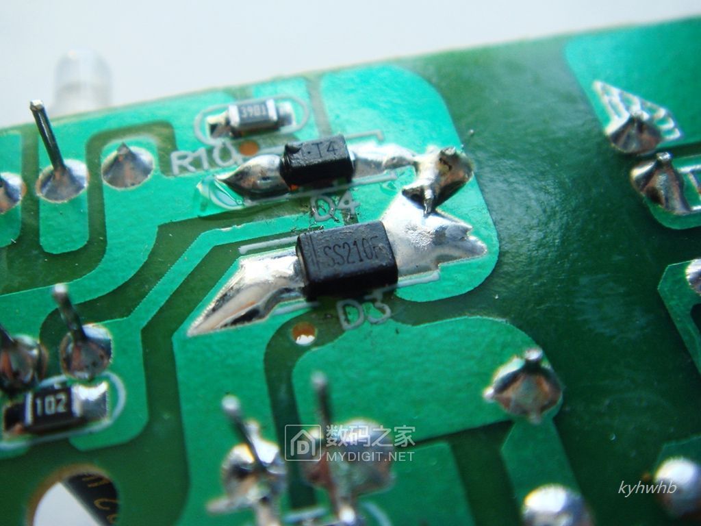

发表于 2019-9-16 10:05:13 | 显示全部楼层
用了贴片,看起来简洁多了。
发表于 2019-9-16 10:13:36 | 显示全部楼层
4.2乘以3等于12.6,个人感觉13伏稍微有点高
发表于 2019-12-23 16:19:11 来自手机浏览器 | 显示全部楼层
好奇这个的电压是什么确定的,没有431也没有817
