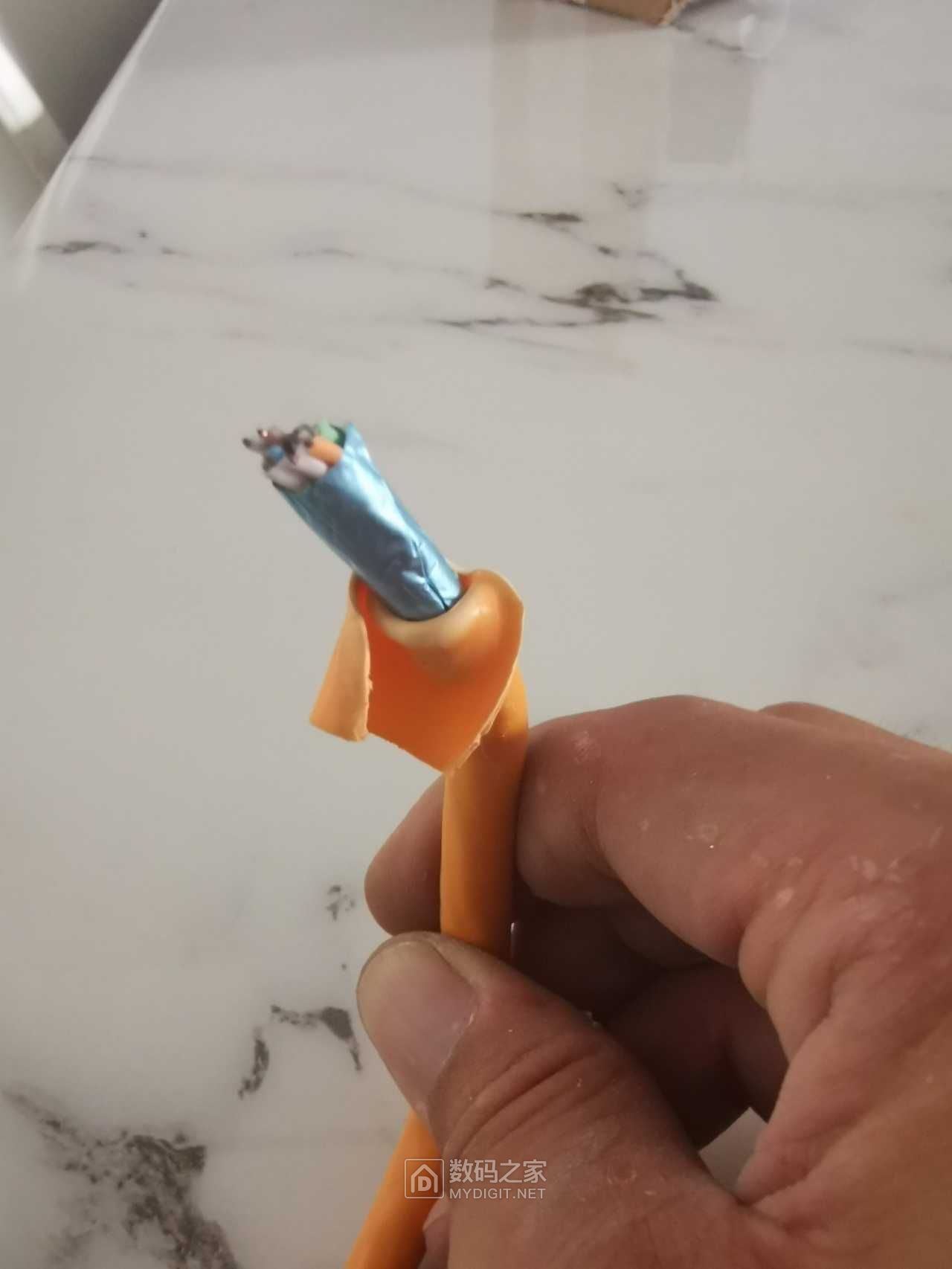

自己家装修,朋友送了点线,后来才知道是超六类的屏蔽线,我都是单独穿管走线,没有接过屏蔽线,不知道带屏蔽的和非屏蔽的水晶头是不是一样的接法,可以买非屏蔽的水晶头接吗,不考虑屏蔽功能,还有就是能推荐一下好一点的六类水晶头吗

接法一样,有标准。不考虑屏蔽,就当普通网线用就行~

这是普通六类非屏蔽的线,超六类屏蔽线外面有金属网屏蔽层

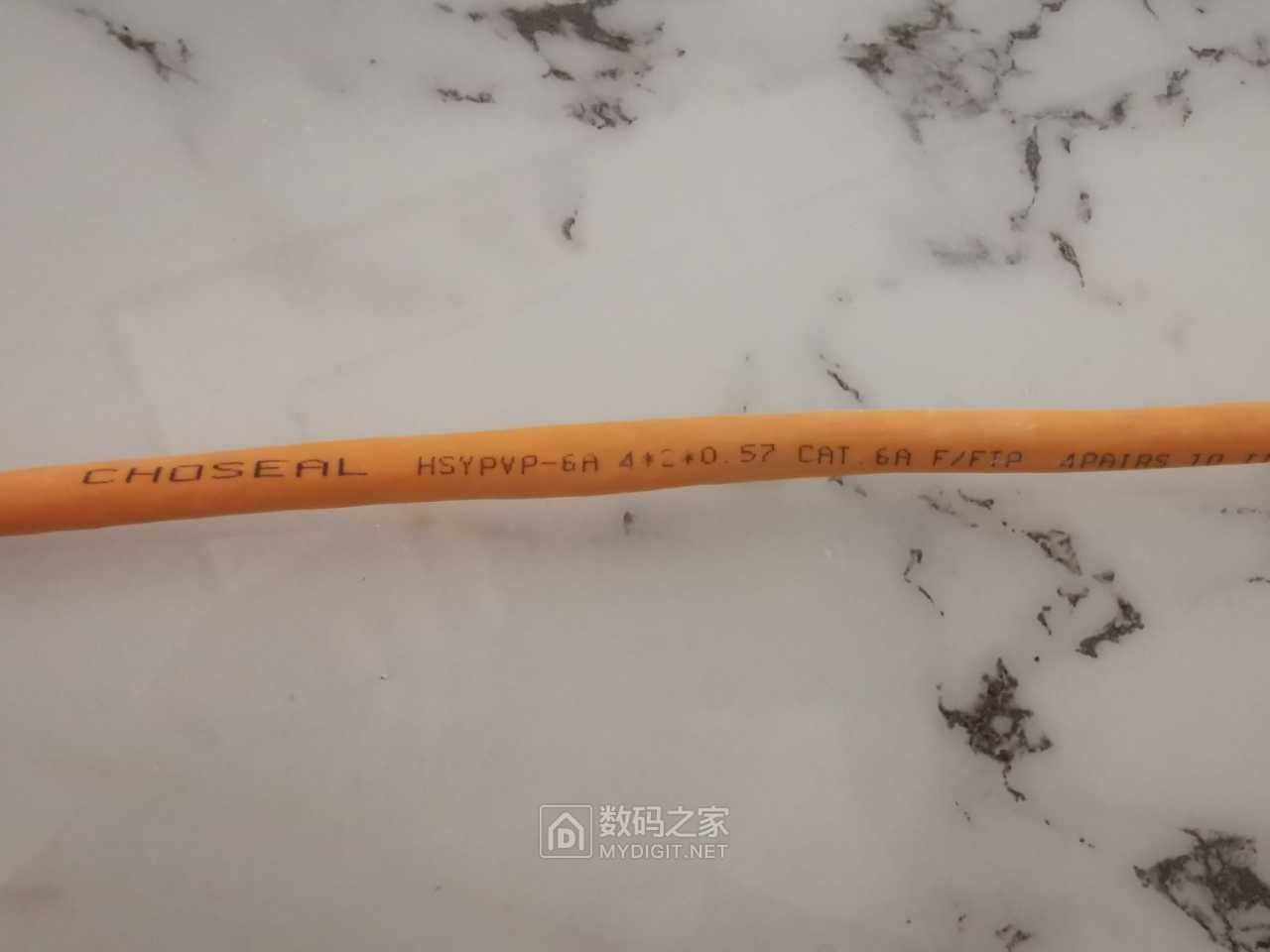

 楼主| 发表于 2019-9-16 19:48:53 来自手机浏览器 | 显示全部楼层
yogi16888 发表于 2019-9-16 18:21
这是六类不是超六类,其实超五类完全能胜任家用了
CAT6A,你确定不是超六类?而且我经过京东秋叶原和天猫秋叶原证实了是超六类双层屏蔽线
 楼主| 发表于 2019-9-16 19:50:18 来自手机浏览器 | 显示全部楼层
呵呵,比我还黄,CAT6A,这是双层屏蔽线,天猫和京东都有秋叶原超六类的线,可以看图片学学

不眠999 发表于 2019-9-16 19:48
CAT6A,你确定不是超六类?而且我经过京东秋叶原和天猫秋叶原证实了是超六类双层屏蔽线 ...
超六类是每一对都有屏蔽,这是带屏蔽六类线

普普通通的六类网线,楼主真想给它命名超六类,那也是不合格的超六类。
