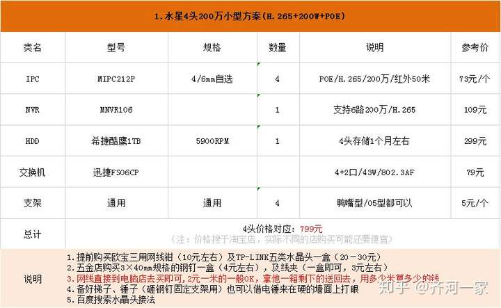

1.水星4头200万小型方案(H.265+200W+POE)
水星搭配的是迅捷的POE交换机,水星官网查不到CMOS的尺寸(有些品牌查着尺寸也查不着品牌,不同品牌的CMOS有可能尺寸不统一),这有点啥?不过便宜啊!大家要不要尝试一下,记得分享经验哦

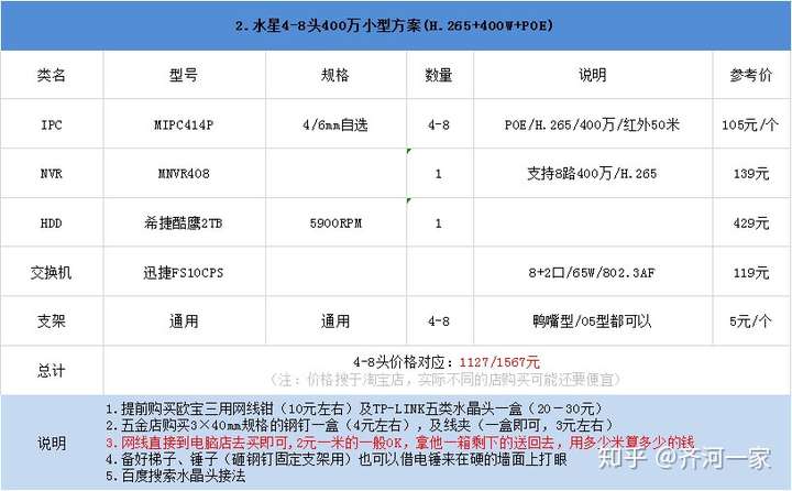

2.水星4-8头400万小型方案(H.265+400W+POE)
400万的方案感觉再差也有个限度吧,也说不定效果不错,8个头才不到1600元(当然实际要考虑网线的成本这是大头)
