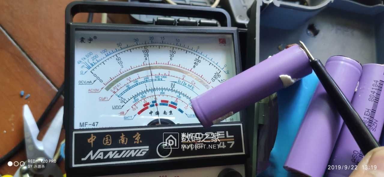

电池,洋垃圾货。车也很久很久的了,朋友的东西。说经常断断续续的骑车,有时候直接不通电了
原本镍镉电池
触点
打开电池
他原本已经改了锂电池的了,聚合物的都已经坏掉了。现在这里面这一块是我后来又帮他换了,他说感觉还不够用,能加大容量就帮他加大一下
这是问题所在
整理一下电线
黑色塑料已经烧融化
都是已经融化的
尖嘴钳拔只能把正极拔出来,负极都融的死死的
暴力解决
这是日本鬼子的技术。。两个交叉的弹片。把它整形一下,拉伸一下
先用刀把融化的塑料修整一下。,因为塑料融化了,卡住了弹片。导致弹不起来,所以接触不良。
整个底座塑料都烧的沉下去了一块。也是接触不良的原因。
那就在对应的触片上面加一坨锡
挺厚的了
装回去
螺丝刀测试弹性合格
插回去
然后电池增大一下容量,先把热缩膜割洞洞
焊线
焊电池。新加进去的电池和里面的电池是一样的,一起来的
焊好
貌似还可以加多一并,不过电池不够了,用别的电池会导致不均衡,不去冒这个险
这是原来电池的电压,4.2
这是新加进去的,3.8,差太多了,
接负载,把原来电池电压放低一点,到了3.8就可以直接并上去了
然后后来忘记拍照了。。。已经组装好去交差了。
