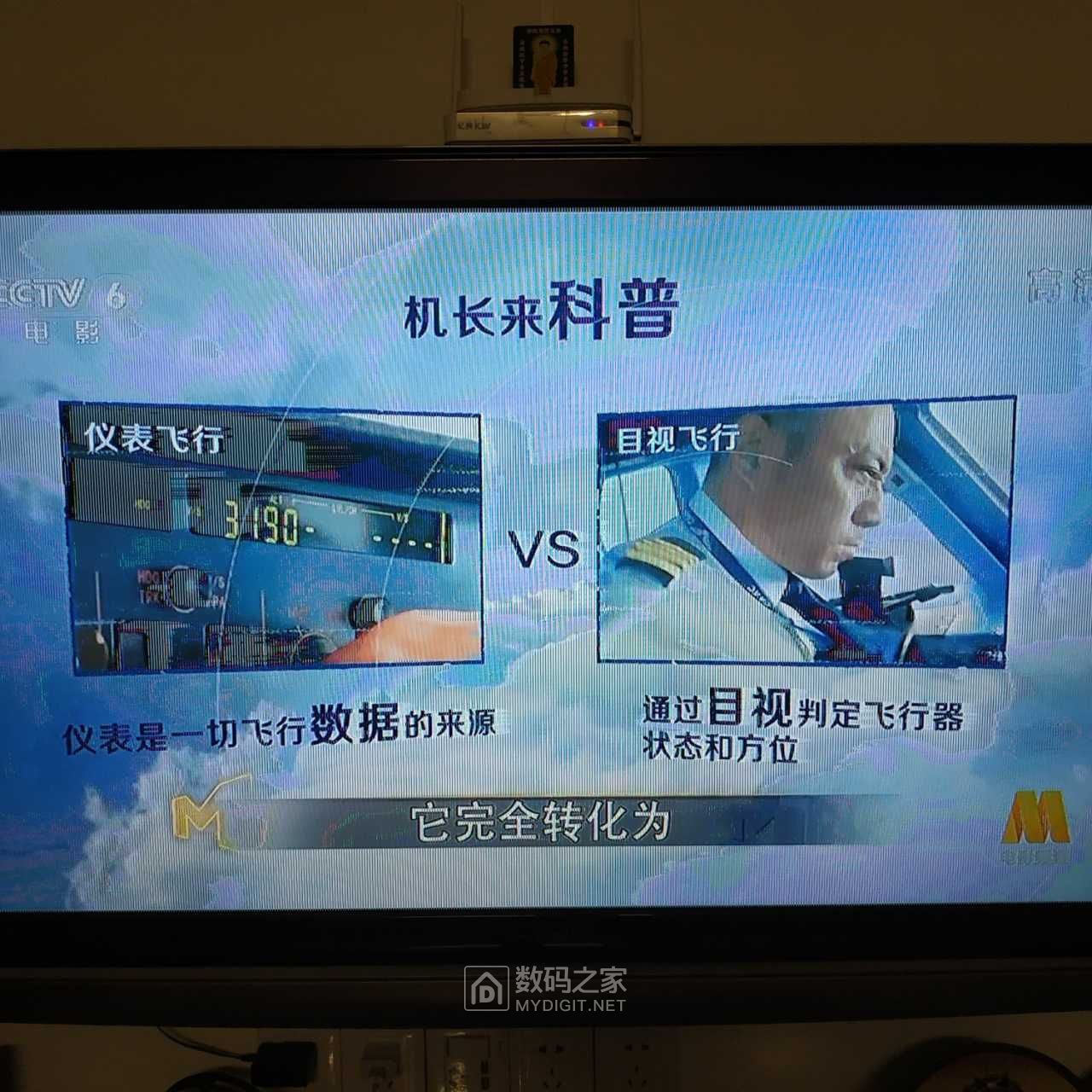

[影像] 电视出故障了,咋总?

图像稍微变形?
发表于 2019-10-3 22:41:28 | 显示全部楼层
图像变色 屏线  或者屏参 或者伽马电路
发表于 2019-10-4 08:02:07 | 显示全部楼层
清洁一下屏线触点

 楼主| 发表于 2019-10-4 11:26:54 来自手机浏览器 | 显示全部楼层
128 发表于 2019-10-3 22:01
哪?哪?哪里?……
竖线条变粗,像是少了一竖行
 楼主| 发表于 2019-10-4 11:28:34 来自手机浏览器 | 显示全部楼层
sternmd 发表于 2019-10-3 22:21
图像稍微变形?
竖线条变粗,像是少了一竖行
 楼主| 发表于 2019-10-4 20:41:51 来自手机浏览器 | 显示全部楼层
club51517 发表于 2019-10-4 11:24
好的,今天试试看,用酒精擦擦就可以了吗?
酒精棉擦拭,现在故障消失,但不知道能坚持多久。
发表于 2019-10-4 22:17:10 | 显示全部楼层
小毛病,排线接触不良
发表于 2019-10-5 09:43:37 | 显示全部楼层
排线接触不良
