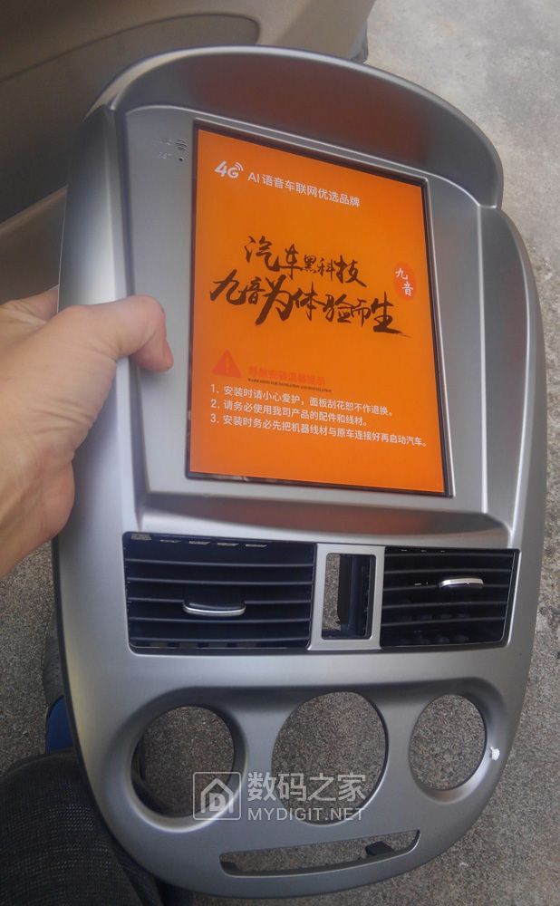

    凯越CE系统导航,一直用凯立德导航,众所周知,这导航系统更新麻烦,而且原来也是横屏的,比较小。最近吃饱饭没事干就琢磨着换成竖屏的,于是上网找,以前也找过,但是不多,现在一搜遍地都是,于是选择一家下单,两天后到货。到货后就拆机改装了,过程没有打字快,一笔略过吧。上图才是硬道理

这是买的竖屏导航
背后照一张

这是竖屏导航安装双闪开关的位置
装好双闪开关了
改装好了之后的样子,过程还是略去了许多。
这样对比明显多了吧
竖屏高大上了许多吧

这个在那里插SIM卡呢?接口和原车适配吗?

出风口和里面的对的上?
我仅作导航用,所以没买插卡版,买的是WIFI版,连接WIFI或者手机热点就可以了。接口插上就可以,不过倒车影像我用的是原车的摄像头,费了点时间找线。

出风口和里面的对的上?
出风口有转接风管,没拍照片,但由于转接管是直角,有一定影响出风。
