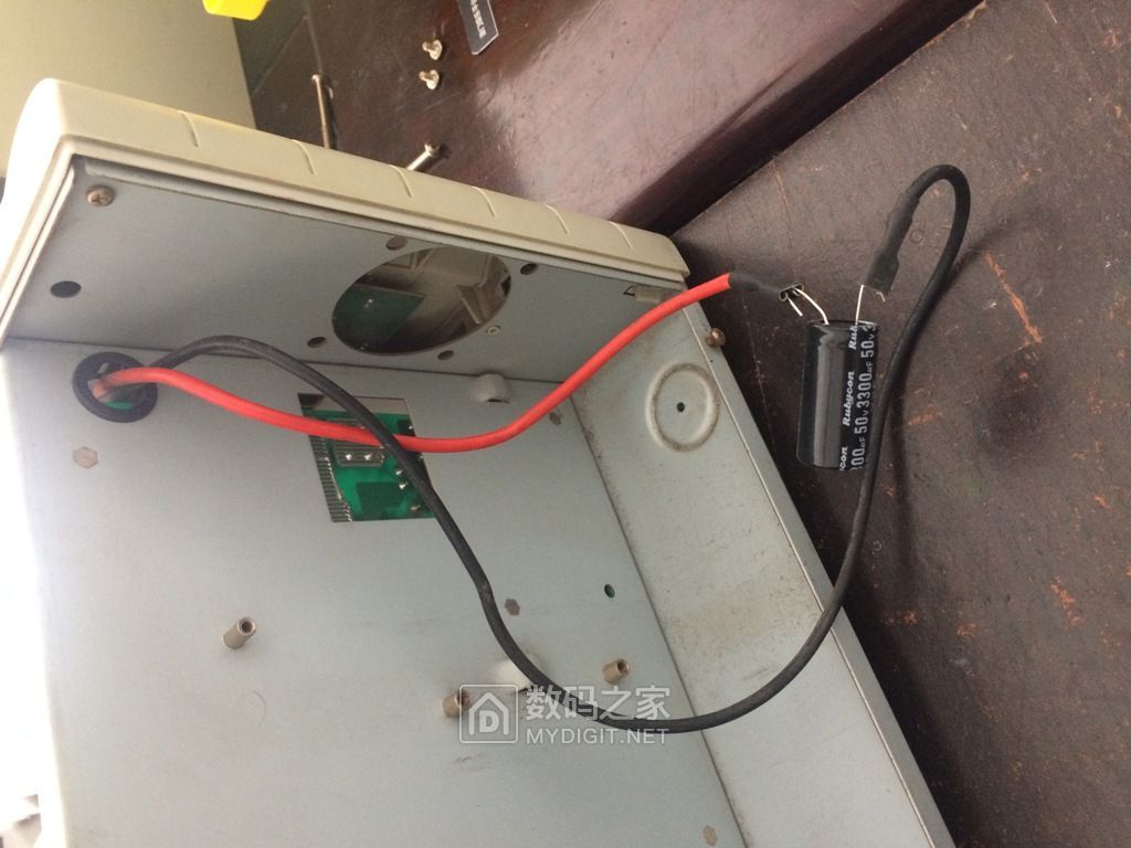

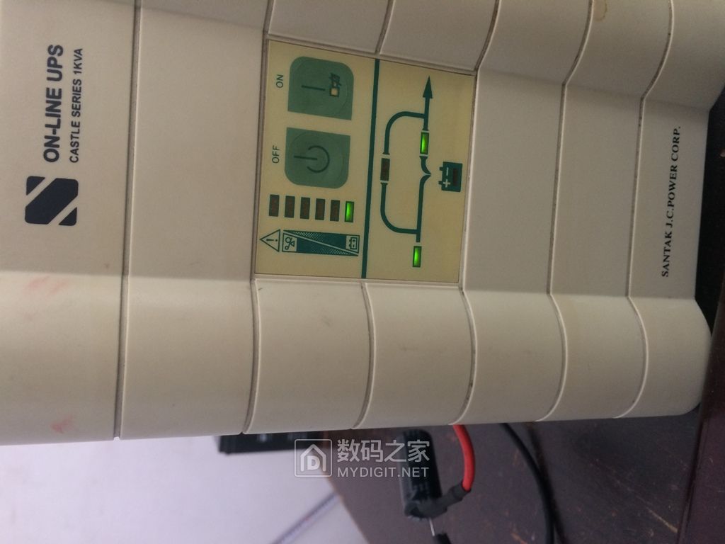

最新:方案行不通。我成功的2次是因为外加45V直流供电,靠电池模式启动,可能内部某些电容充满了电,然后断开45V电源,再加市电,这时内部某些电容仍然没有放完,所以才能开机。
实际测试外部45V电源供电开机,冲击电流会操作2A,这是外加电容所不能提供的,所以这个方案行不通。
最新:重复测试不成功!开机过程中继电器、指示灯哒哒响,外加电容电压跌落到25V震荡。没有找到原因,估计是电容电能不能支持开机自检。但为什么又成功了2次?

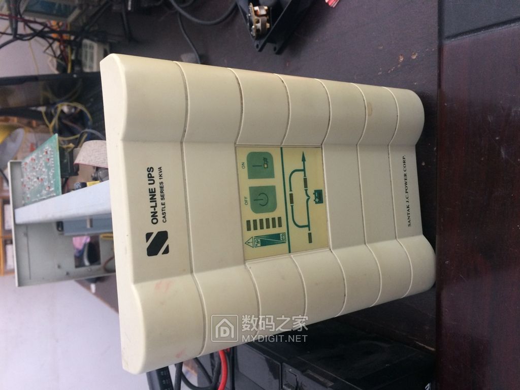

办公室的山特在线式UPS原来是用台式机的,后来不用台式机了就无用武之地了,放了2年再用时电池不行了,把电池加了矿泉水也不行,就扔到角落里了。
最近电压不稳定,晚上电压高,想想能不能把UPS给用上,没有电池也能用它的稳压功能,网上一直没有找到方法。
今天打开机壳拔了电池用45V直流电源供电,电池开机正常了。突发奇想,用个大些的电容试试,50V3300uF,插上市电开机,奇迹出现了,可以在线开机了。
开机后测试电容电压达到42V,50V耐压的电容肯定不能长时间用,得换100V的电容。
插市电,电池报警,但可以开机,开机完成后也不报警。
这就把UPS当稳压器用了。
