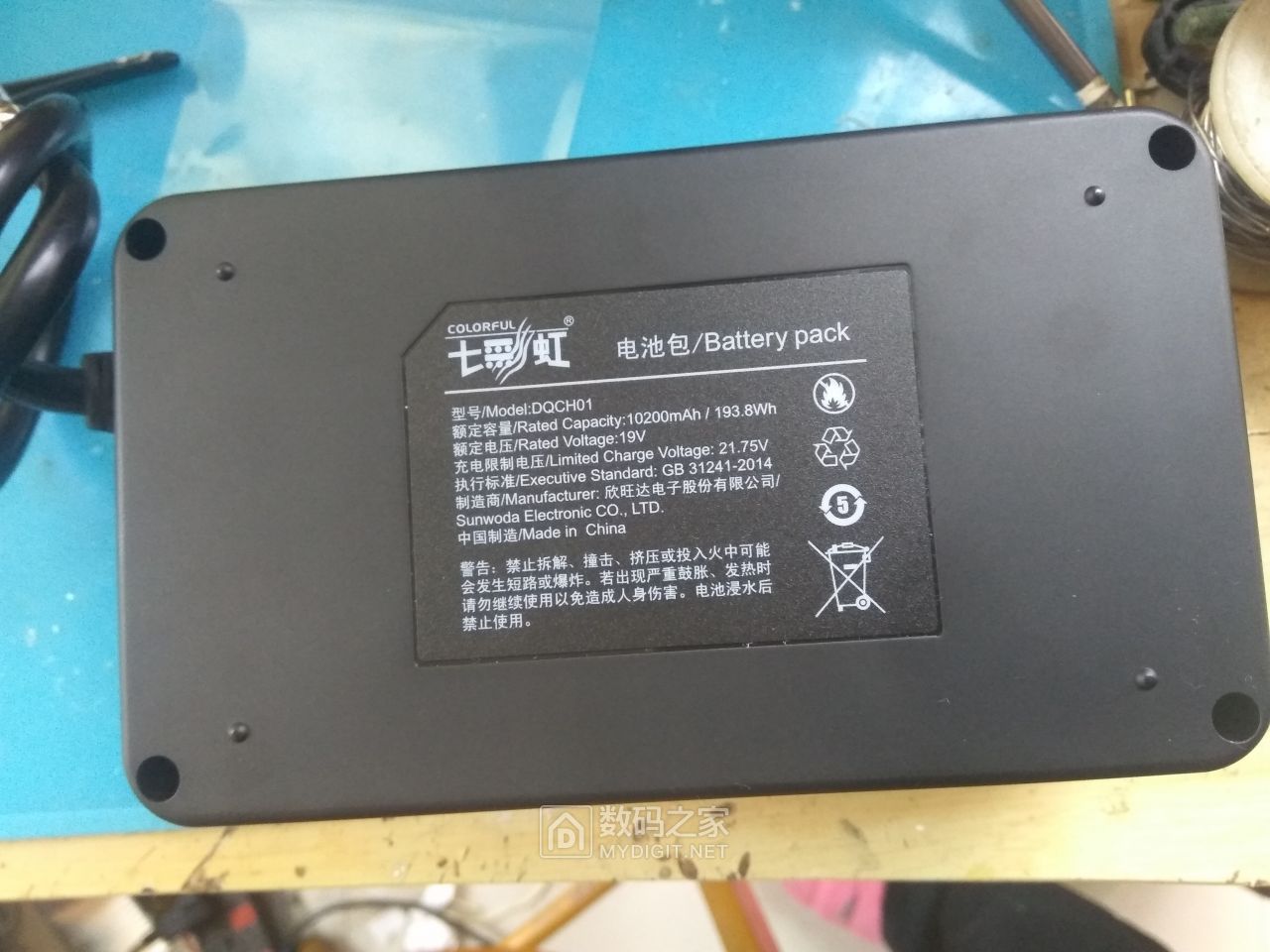

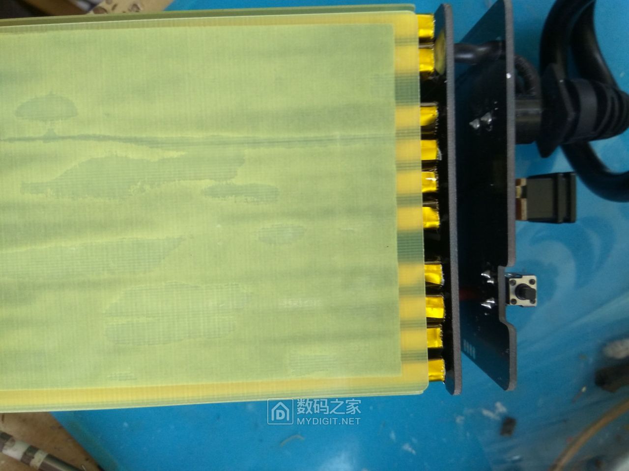

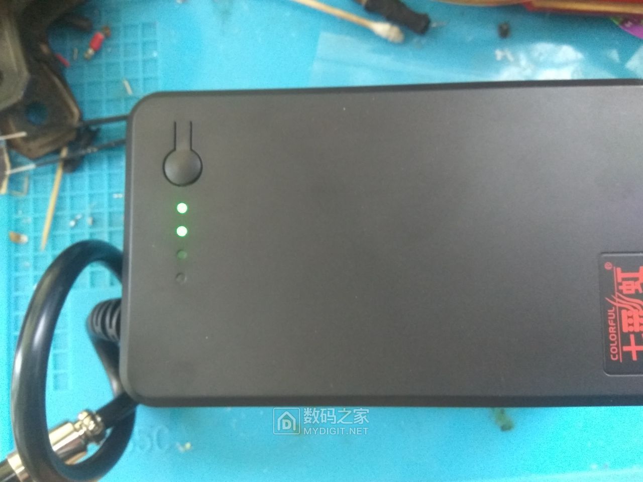

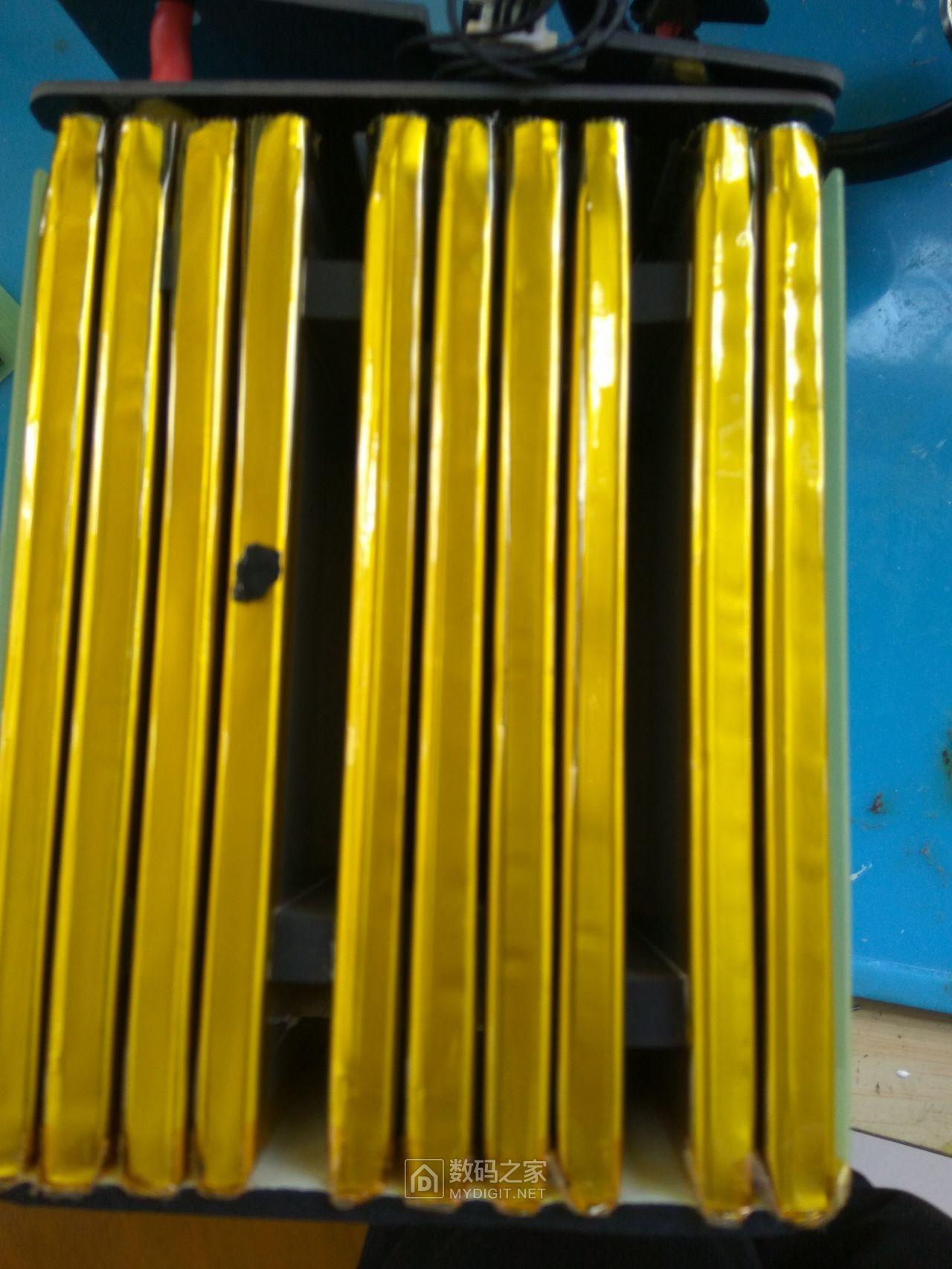

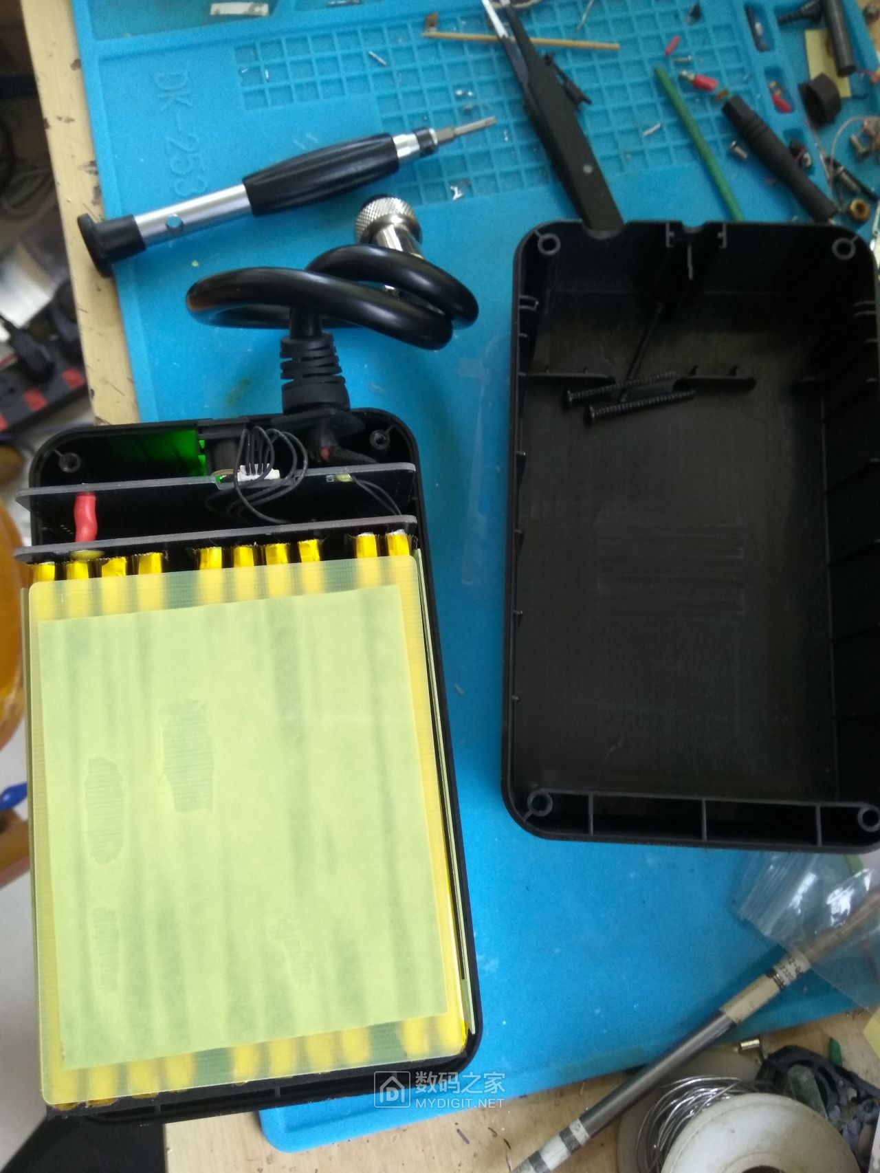

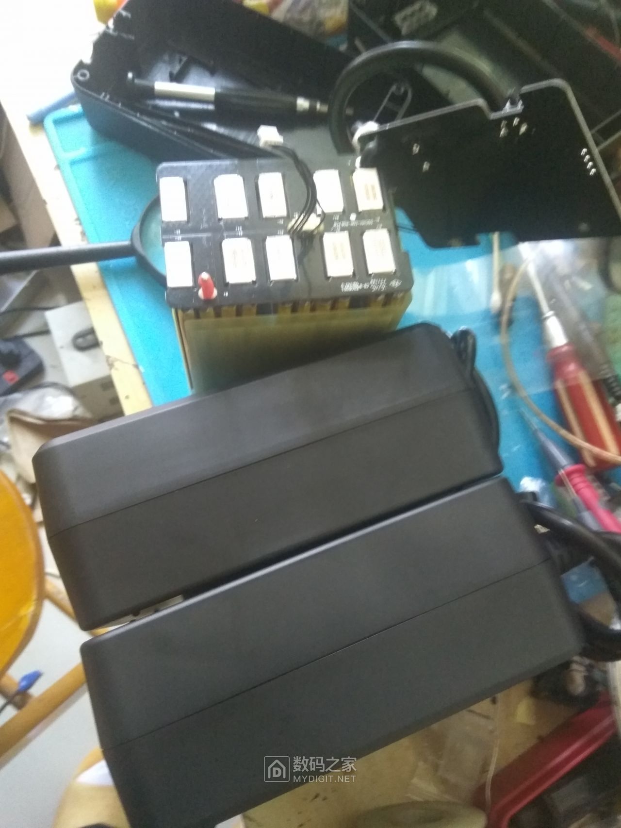

买了三个二手锂电池准备组个3串10并12v的电瓶。先拆一个看看。
发表于 2019-2-20 17:53:05 | 显示全部楼层
二手的很难质量一致的

发表于 2019-2-20 18:32:36 | 显示全部楼层

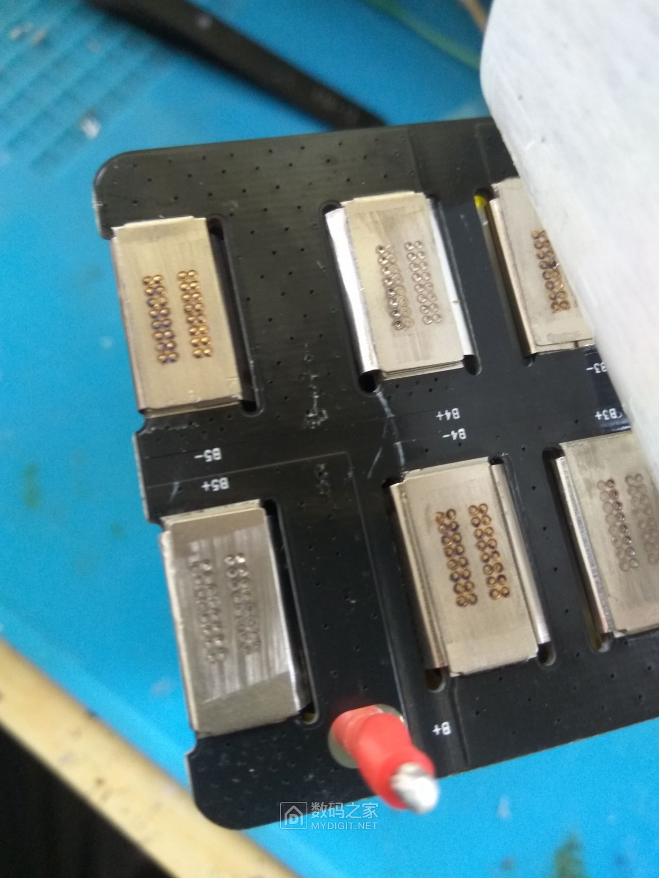

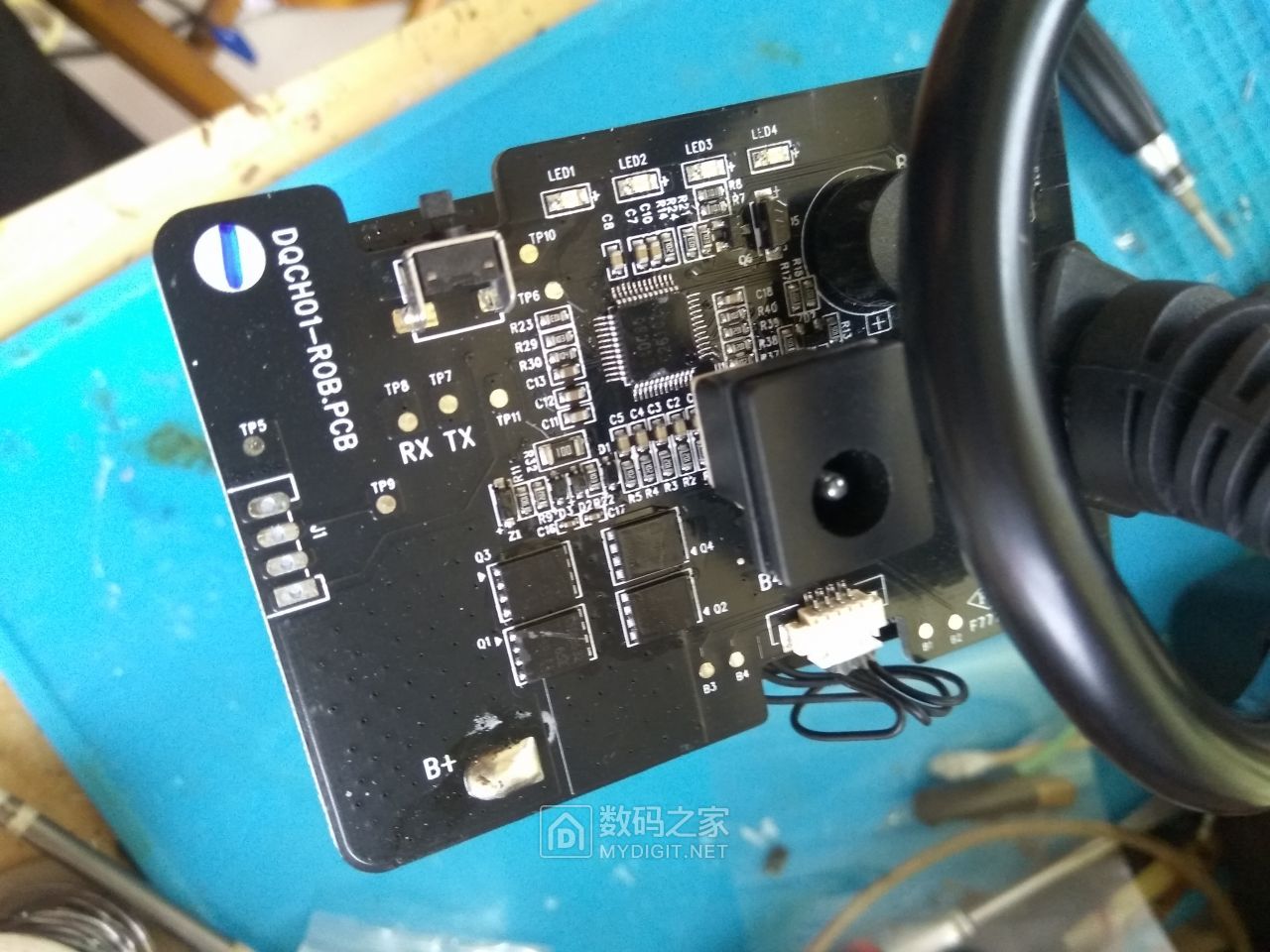

最好借一个测试仪,分选一下电池容量,挑出一致性好的一组,然后做电池组。顺便保护板上可以用热风焊台,拆点mos管。

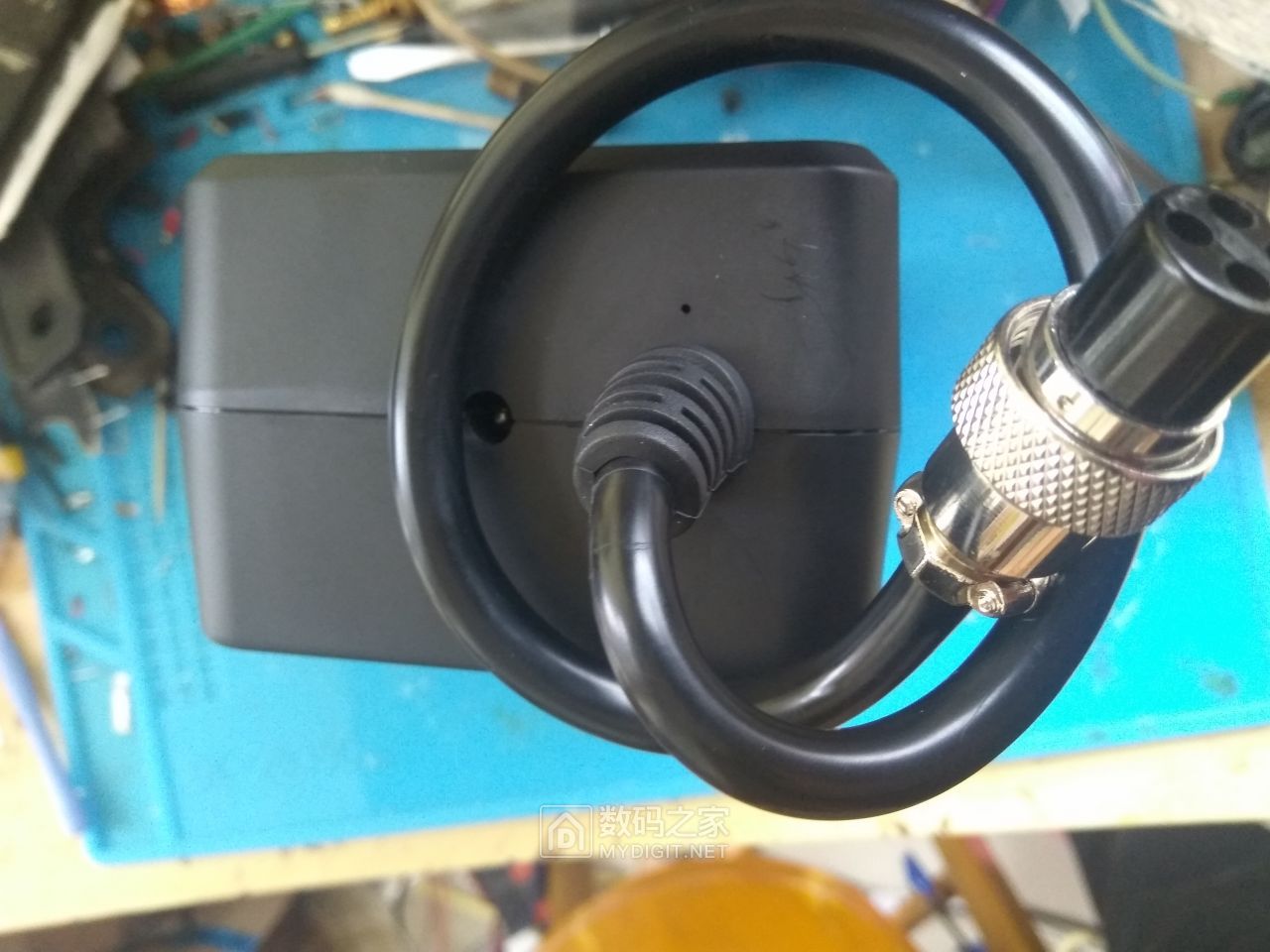

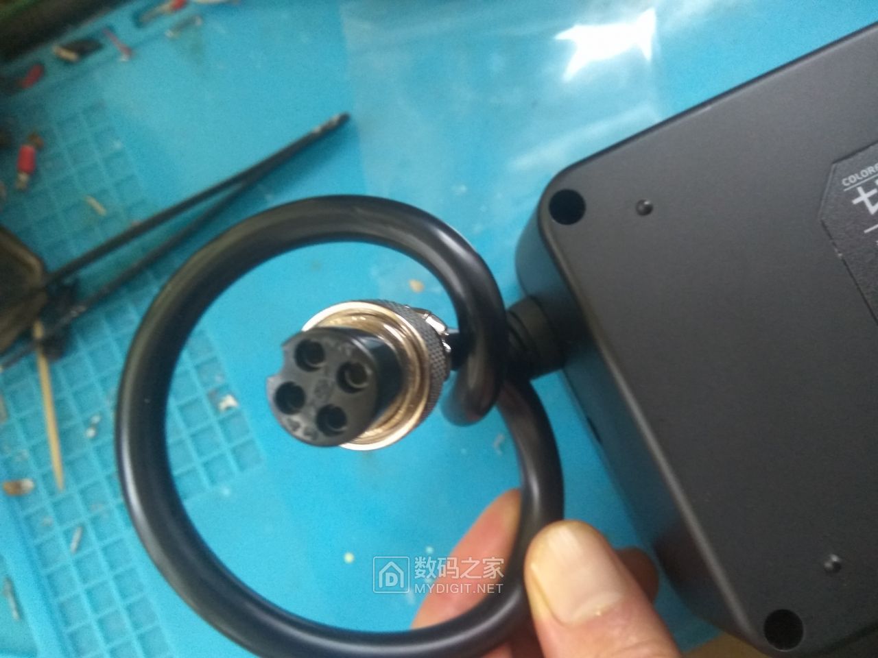

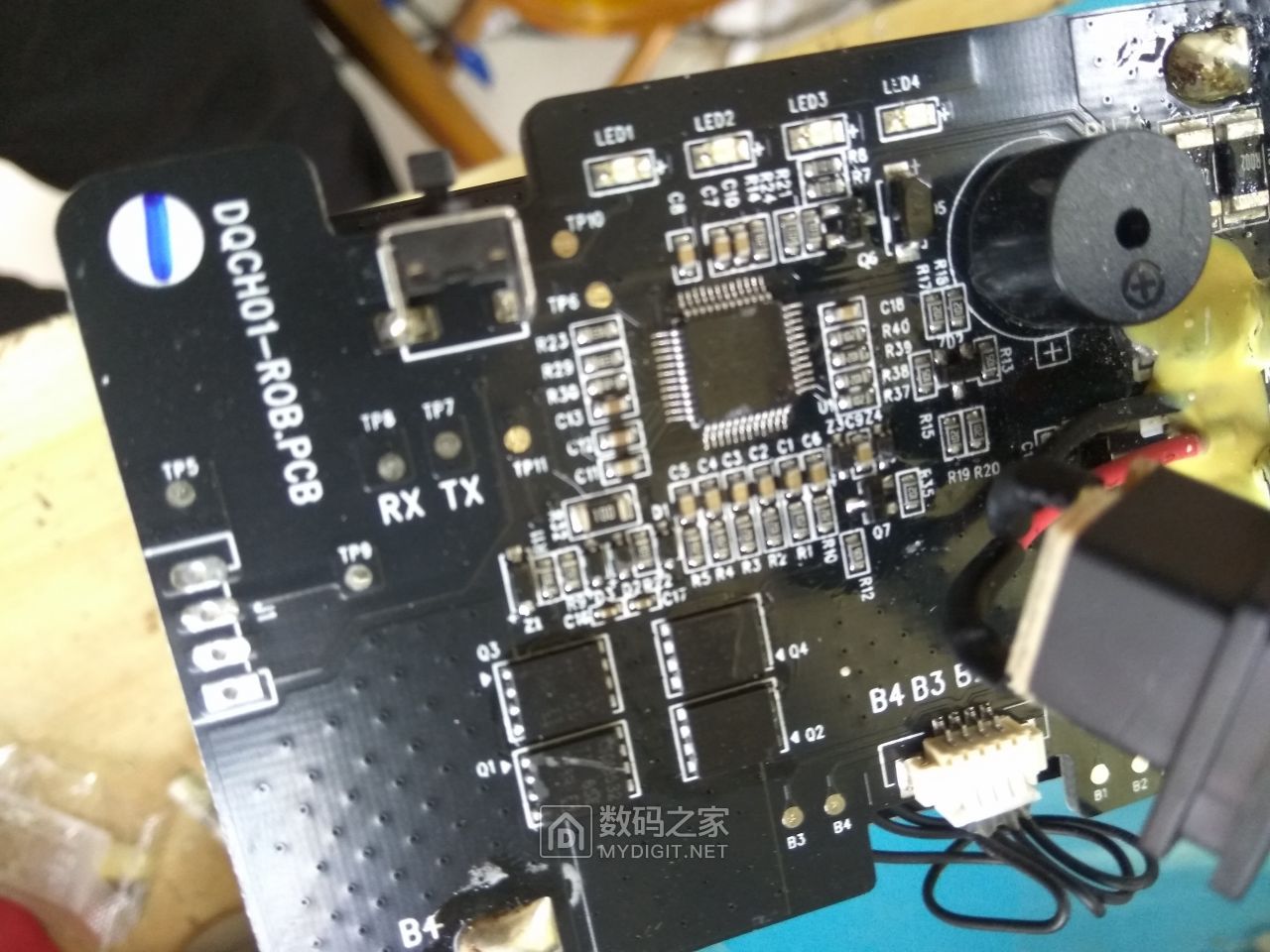

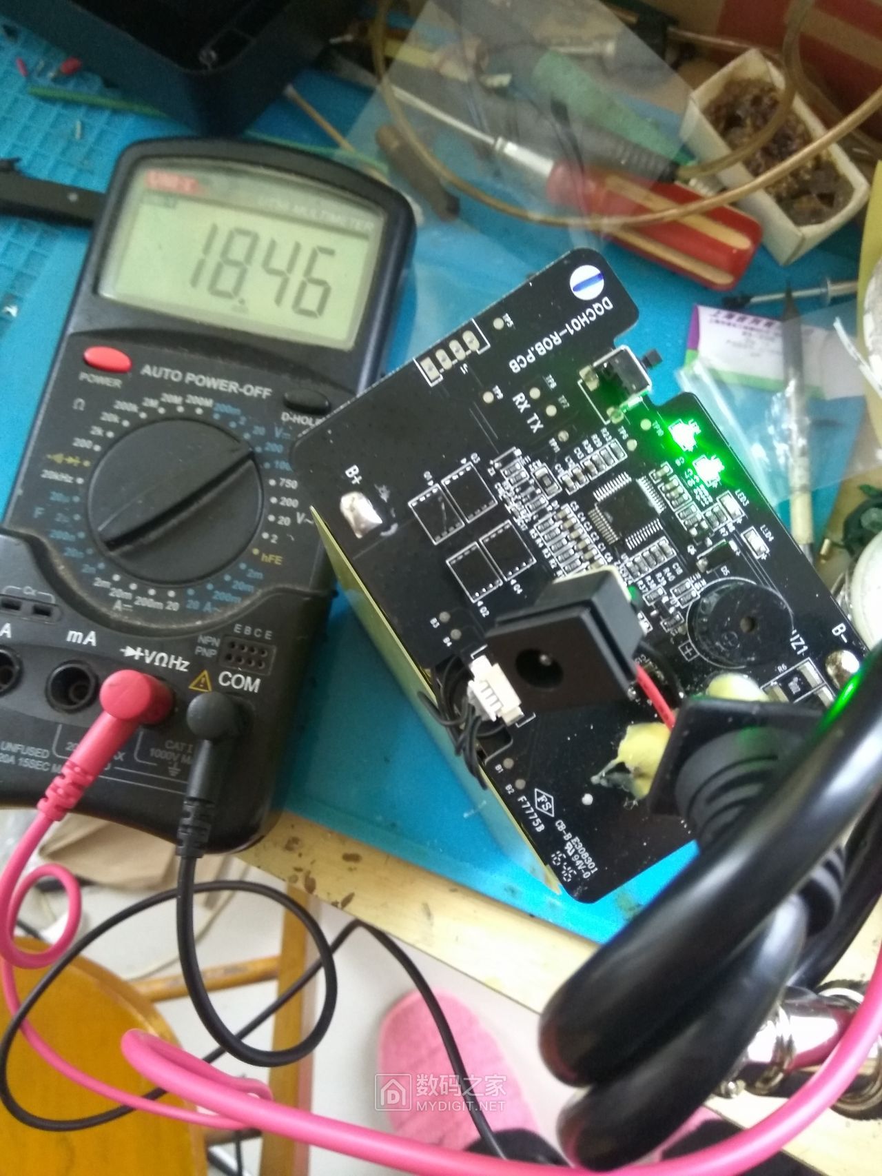

发表于 2019-2-20 19:09:42 | 显示全部楼层
我也拆开看了一下,做工还可以,输出是可控的.
看线材、航插、MOS、镍片等,应该能大电流输出,买回来时电池电压还比较平衡,但是只有3.5V左右,电显2格电,从这个状态用充电器差不多冲进去6~7Ah左右,也不知道准不准。另外,从标贴看,可能是4.35V的电池。

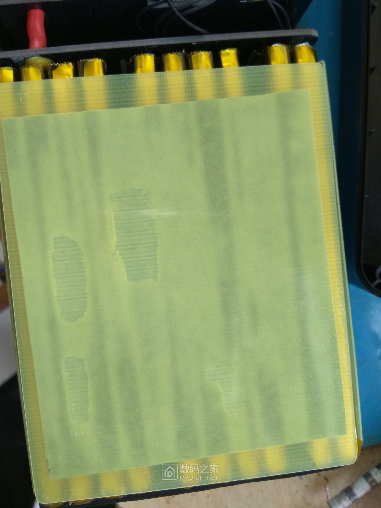

发表于 2019-2-20 19:20:17 | 显示全部楼层
看起来像是全新的,折腾电芯可得小心呀

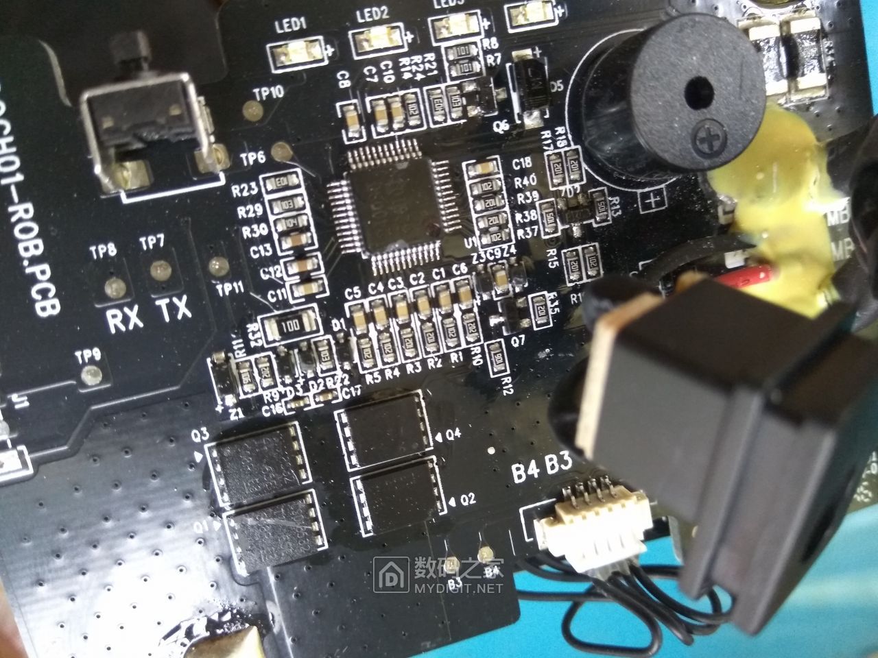

发表于 2019-2-20 20:01:01 | 显示全部楼层
那蜂鸣器是低压报警?
参与人数 2家元 +7 收起 理由
福源人 + 3 歡迎探討
fm007 + 4 我还不知道,没响过

发表于 2019-2-20 20:57:21 | 显示全部楼层
看板子是带平衡充电功能的

发表于 2019-2-20 21:44:34 | 显示全部楼层
控制板做工真不错,电池看样子还行,
