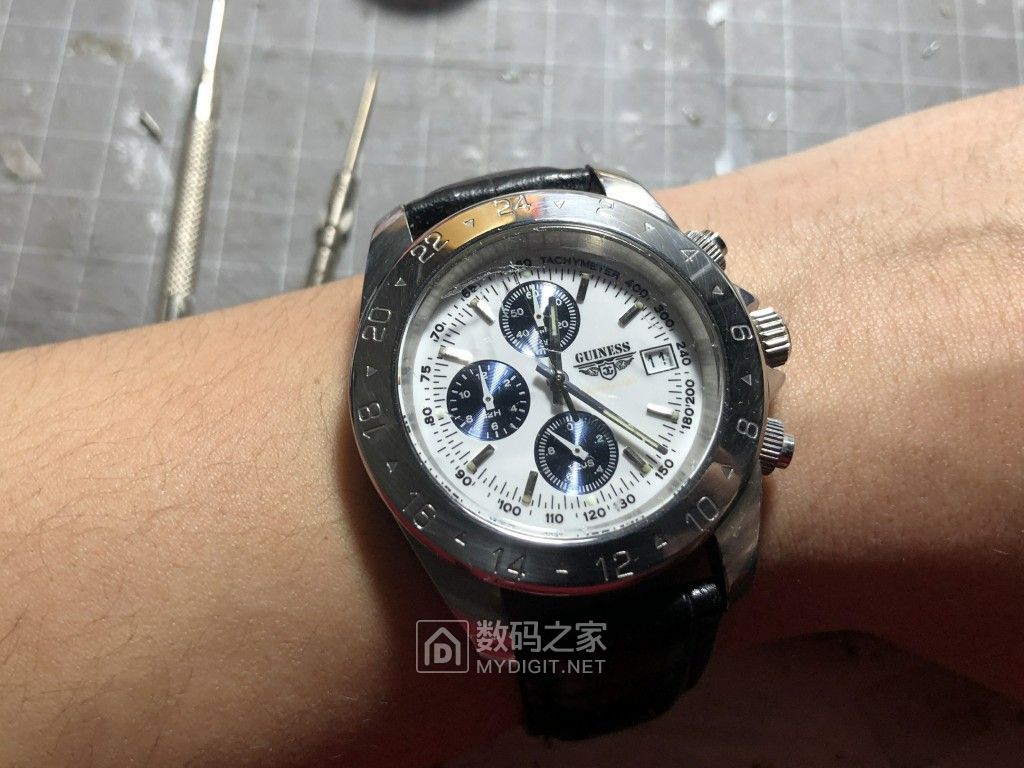

然后就是我舅舅留下的这块吉尼斯六针计时的石英表
也有将近15年了,也是各种地方都有划痕,表镜上的划痕磕碰最为严重,本来不想更换的
毕竟有些划痕还有故事在里面,但已经严重影响到这块手表的外观了,又不得不换掉它
“故事”我可以拆下来单独留着也是一种很好的选择。
这是更换过后的
夜光的部分很多都老化变成了黑色,小表盘内也有些许的氧化
新表镜要透亮多了,这块表的表盘其实细节还是挺丰富的
,对着原来那块花玻璃拍表盘更本拍不清楚
现在感觉新多了
