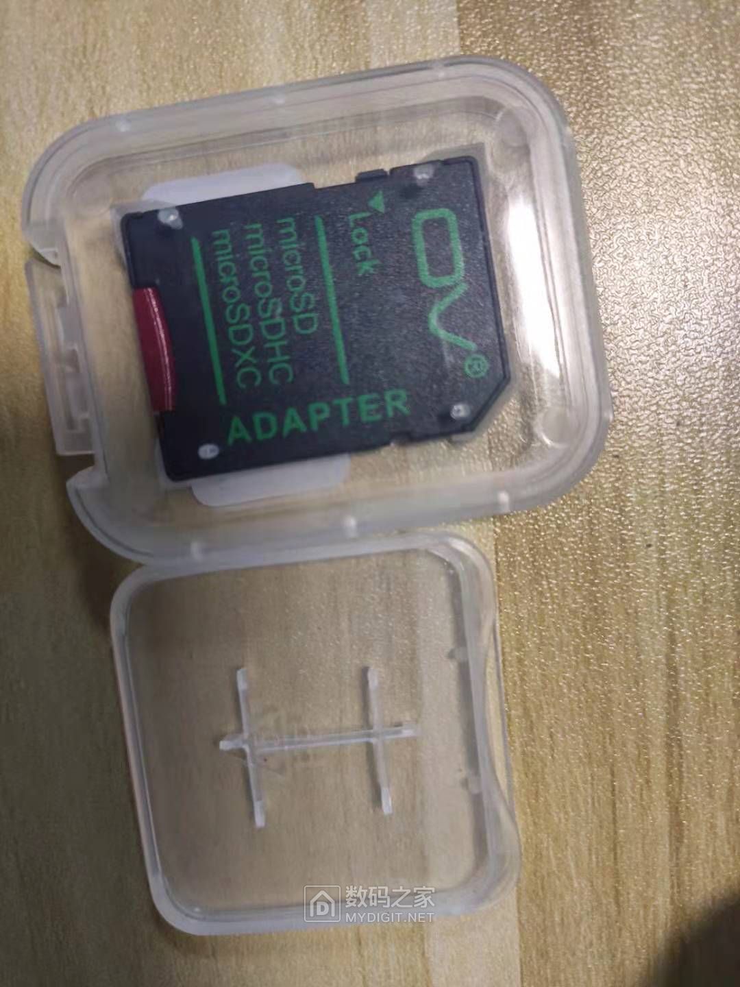

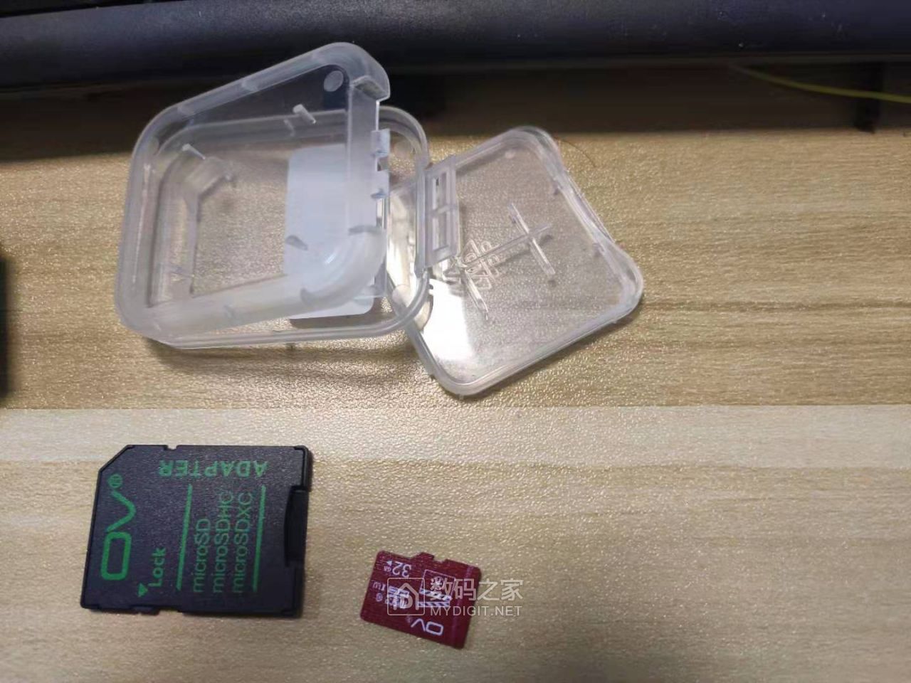

前几天优惠购买的OV红色视频监控TF卡,收到了,包裹里只有卡套和塑料盒子,没有其它东西

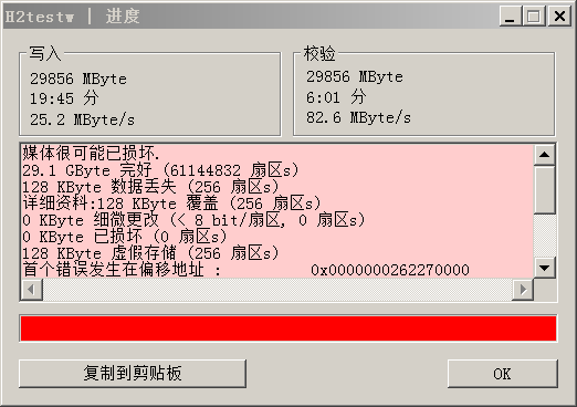

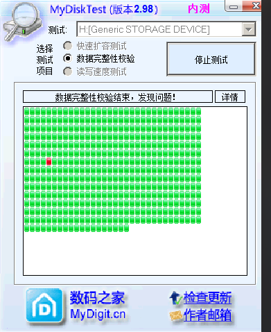

今天想起来用软件测一下速度和数据完整性,发现数据每次都出错
某猫客服死活不承认卡有问题,垃圾卡不敢用,退货吧,顺便投诉一下,不知道有什么结果

发表于 2019-11-20 18:17:28 | 显示全部楼层
换个USB3.0的读卡器有改善吗?很多时候用牛屎读卡器高温会出错

发表于 2019-11-20 18:55:32 | 显示全部楼层
看你的读写速度有点大, 应该是3.0以上的读卡器,我有遇到过3.0读卡器.写入正常,但是读取校验的时候最后几百兆的时候出错,校验失败的,就来仔细检查2.0读卡器没问题,才发现是3.0的读卡器供电不足导致的(奇怪的是我的电脑机箱后面带2t的移动硬盘都没问题)可是接了hub独立供电后再测卡就可以通过了。我测试的是夏科的。

用的就是3.0的读卡器测的

看你的读写速度有点大, 应该是3.0以上的读卡器,我有遇到过3.0读卡器.写入正常,但是读取校验的时候最后几 ...
经你这提醒,看样子我也得换一下usb2.0的再测一下试试
