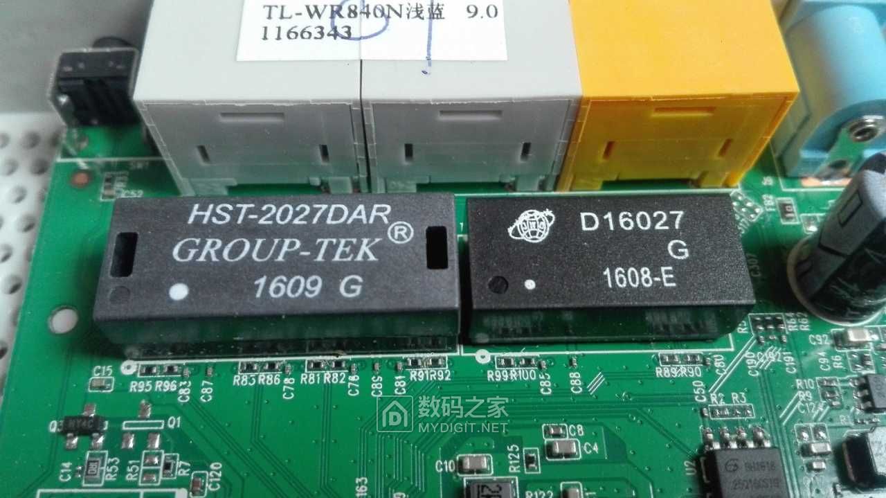

分体式的网络变压器,一共12颗,与我们在路由器里常见的网变不同
普通路由器里常见的黑色网络变压器:
