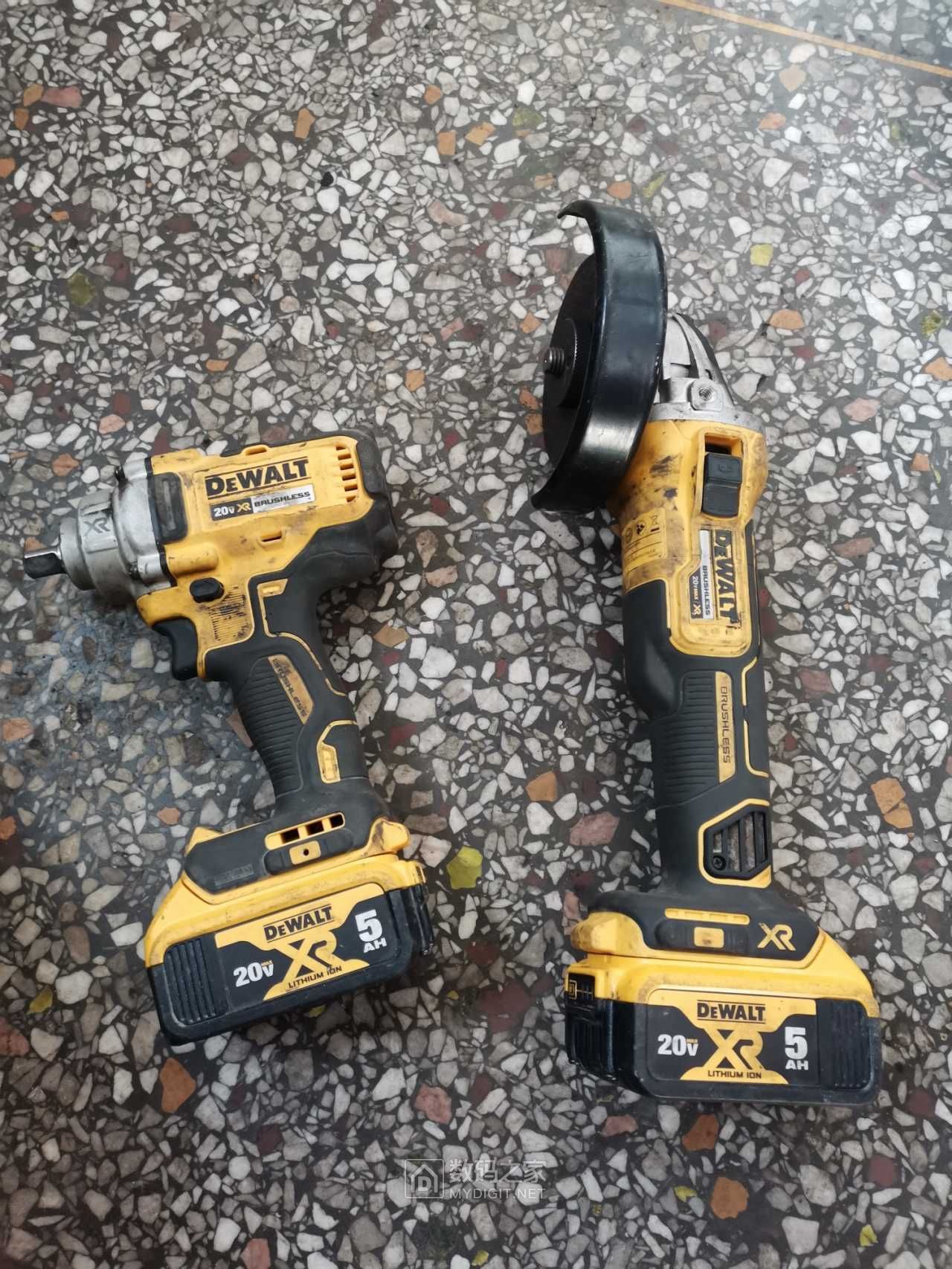

买的元贺五金工具商行的电动扳手,角磨。电池疑是假货,电池涂胶了,角磨机工作8分钟就没电了,然后发热充不进去电,申请退款已被拒绝

你应该是满负荷工作了电池保护了,就这做工应该是正品,还有厂家缩水了给电池换品牌这个常有的事情每批次不一样然后越来越垃圾

700两个,正常不知道,双11买的套装全是他家买的,又买了两块电池今天刚回来,直接试机就出现这个问题了

希望电池能多用几天,双11在他家买的套装电池拆开还没胶,这次发回来就不行了,是满负荷,就是看看他能用多久

角磨机确实挺费电的,8分钟满功率也差不多,最好换12A或者9A的
发表于 2019-12-2 23:37:35 | 显示全部楼层
8分钟肯定是不行的,别想了,维权吧

我有两块2.0A电池,一块是得伟旗舰店买的,一块是海淘马刀锯配的。海淘的405平角向磨光机满电空载都是15分钟,每5分钟都会自停一次,请参考。。

人家是5A的电池,8分钟啊,肯定不行,你2A电池正常的,因为放电大发热保护,2A电池其实不适合角磨机的,寿命短的快,

负载重,8分钟正常的,角磨功耗极大,别这样使用,快9C持续了,放完电池温度至少超60度以上,这时不能充电也是正常的,必须等冷却下来。
别这样瞎搞,电池好容易坏,也许你就这一次就弄坏了。。。。。。
