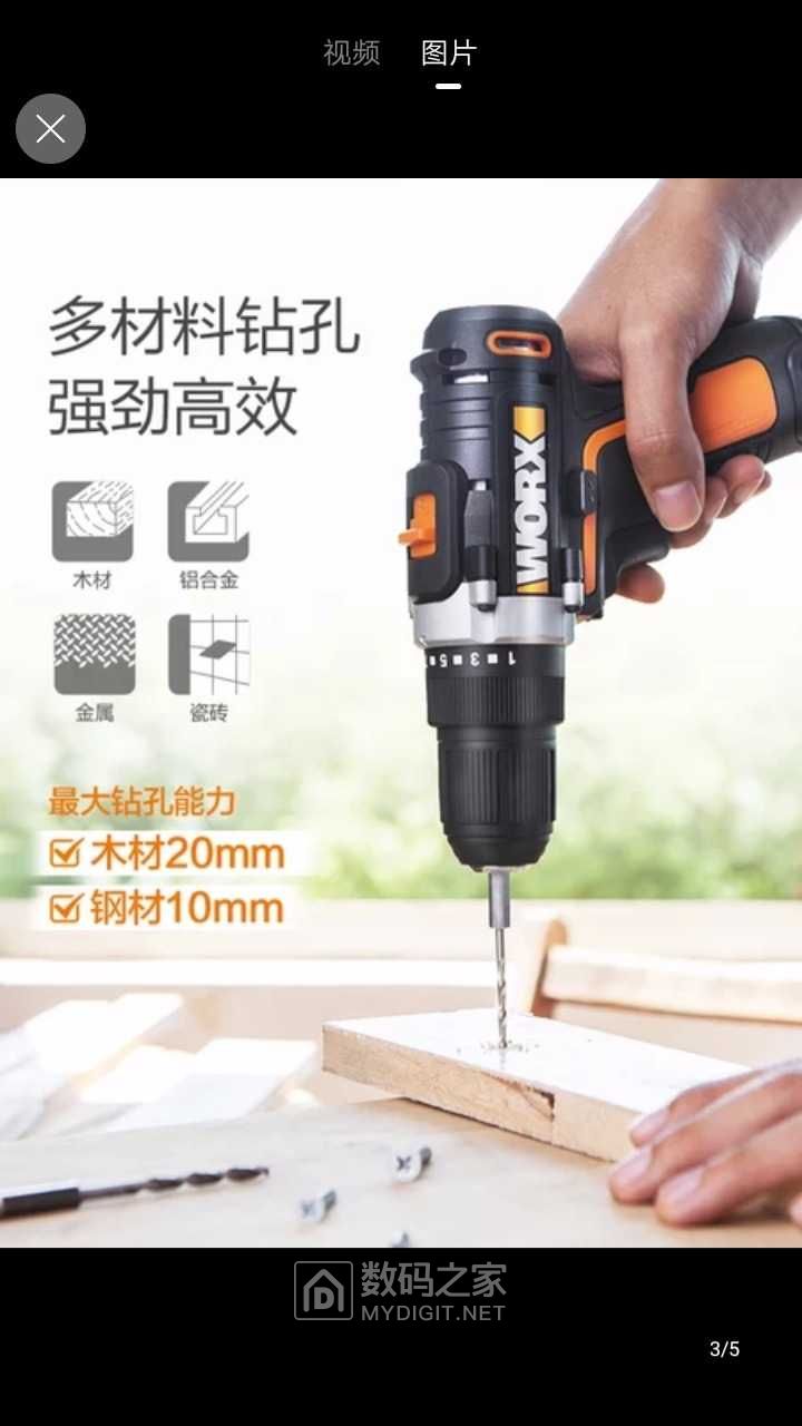

威克士手电钻夹头打滑怎么回事,夹头夹不紧,有有两把都是这样,我拿了把还没拆。搜也没搜到有这样的问题,老论坛登不进去
这两把有一把我自己的就不会,轻度使用
另外一把经常做铝合金窗的里面也跟着转

钻头夹的多了有时候夹不紧是正常的更换钻头,六角批头夹不紧第一看看钻的主轴是不是锁不住,使不上力气,第二就是卡头不是自紧夹头,或者卡头老化。更换自锁夹头,得伟,米沃奇用的金属夹头都带自锁紧。
发表于 2019-12-6 17:42:32 | 显示全部楼层
意思是主轴跟着转,所以夹头无法拧紧?
 楼主| 发表于 2019-12-6 18:41:07 来自手机浏览器 | 显示全部楼层
tasgomix0223 发表于 2019-12-6 17:42
意思是主轴跟着转,所以夹头无法拧紧?
你说的对啊!不知道里面什么东西断了

发表于 2019-12-6 19:24:58 | 显示全部楼层
诚实男孩 发表于 2019-12-6 18:41
你说的对啊!不知道里面什么东西断了
不要慌,不是什么大问题,主轴锁进油了。
如果转几圈轴能卡住,将就用吧。
如果轴根本锁不住,拆机,把里面主轴锁的钢柱和那一圈擦干净就OK了。

发表于 2019-12-6 19:45:18 | 显示全部楼层
如果转动卡头电机跟着转动,拆开清理自锁钢柱和自锁轴套,外固定环内圈的润滑油,自锁就会恢复,顺便可以给主轴箱换油。

这就是质量问题吧,从来没碰上过。又不是用户使用不当,这个锁就不该进油。

发表于 2019-12-7 06:40:41 | 显示全部楼层
刚看明白是主轴自锁失灵,而且有两把都是,觉得应该不是偶然事件,威克士的设计制造有问题。我有三个主轴带自锁的电钻,良明、工匠、里奇各一个,主轴自锁从来没失灵过。
发表于 2019-12-7 06:48:07 | 显示全部楼层
这两个钻看来是旧的,很难说是油的问题,也许被别人给用坏了,总之,需要打开修了。如果确实是机件坏了,而且无配件更换,可以换成双环夹头继续用。
