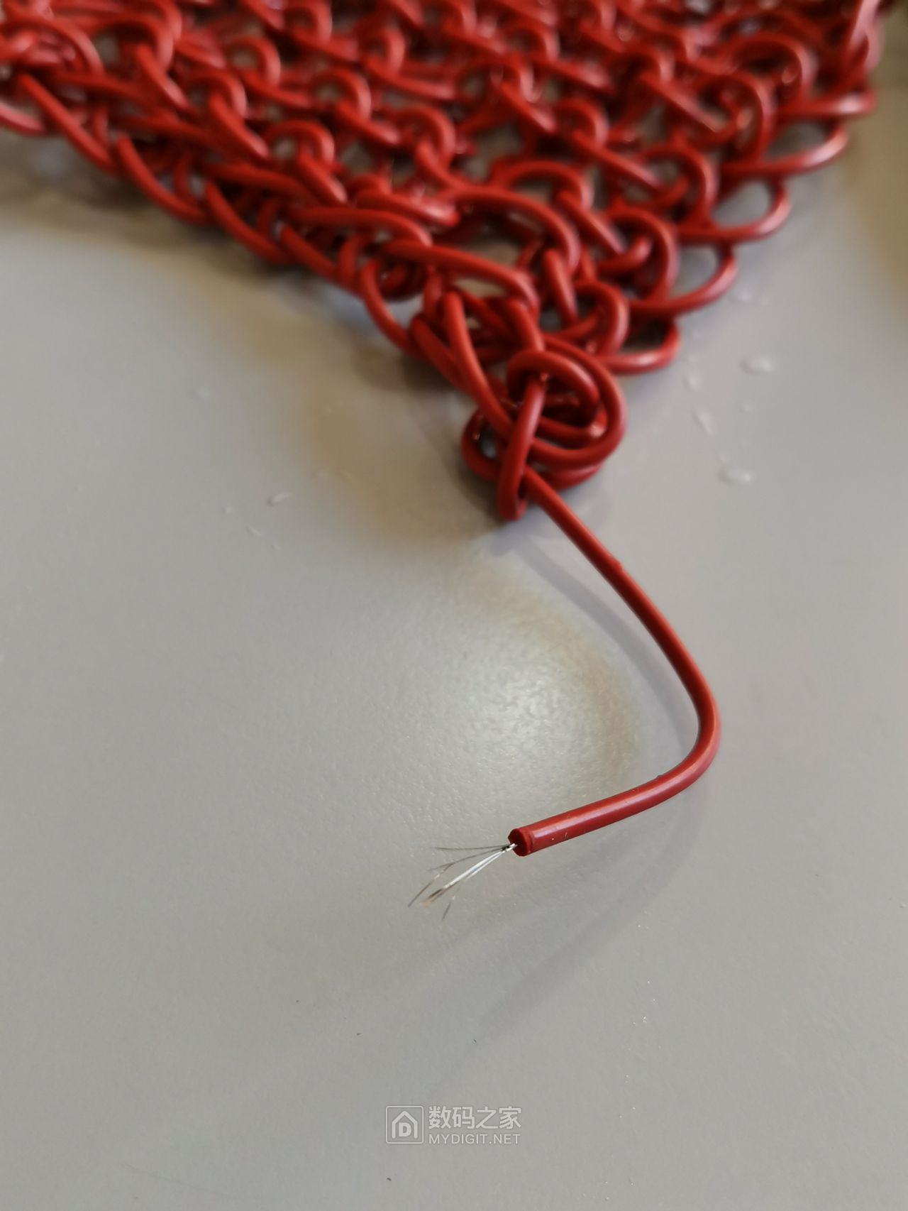

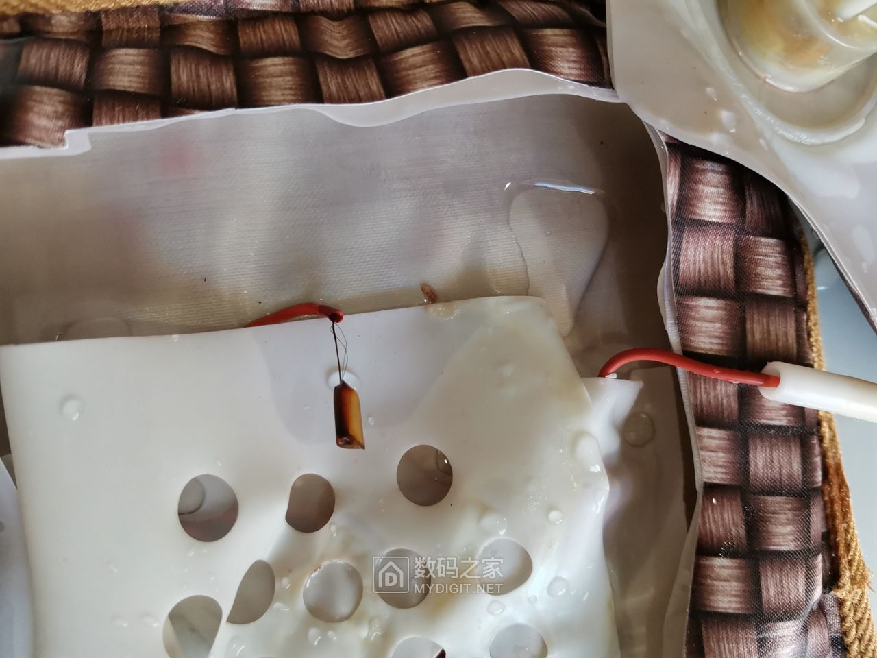

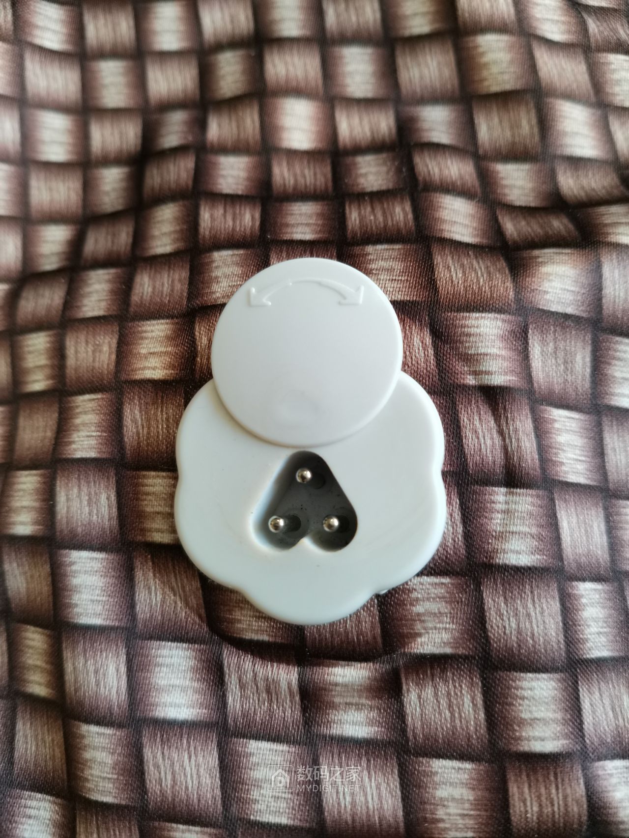

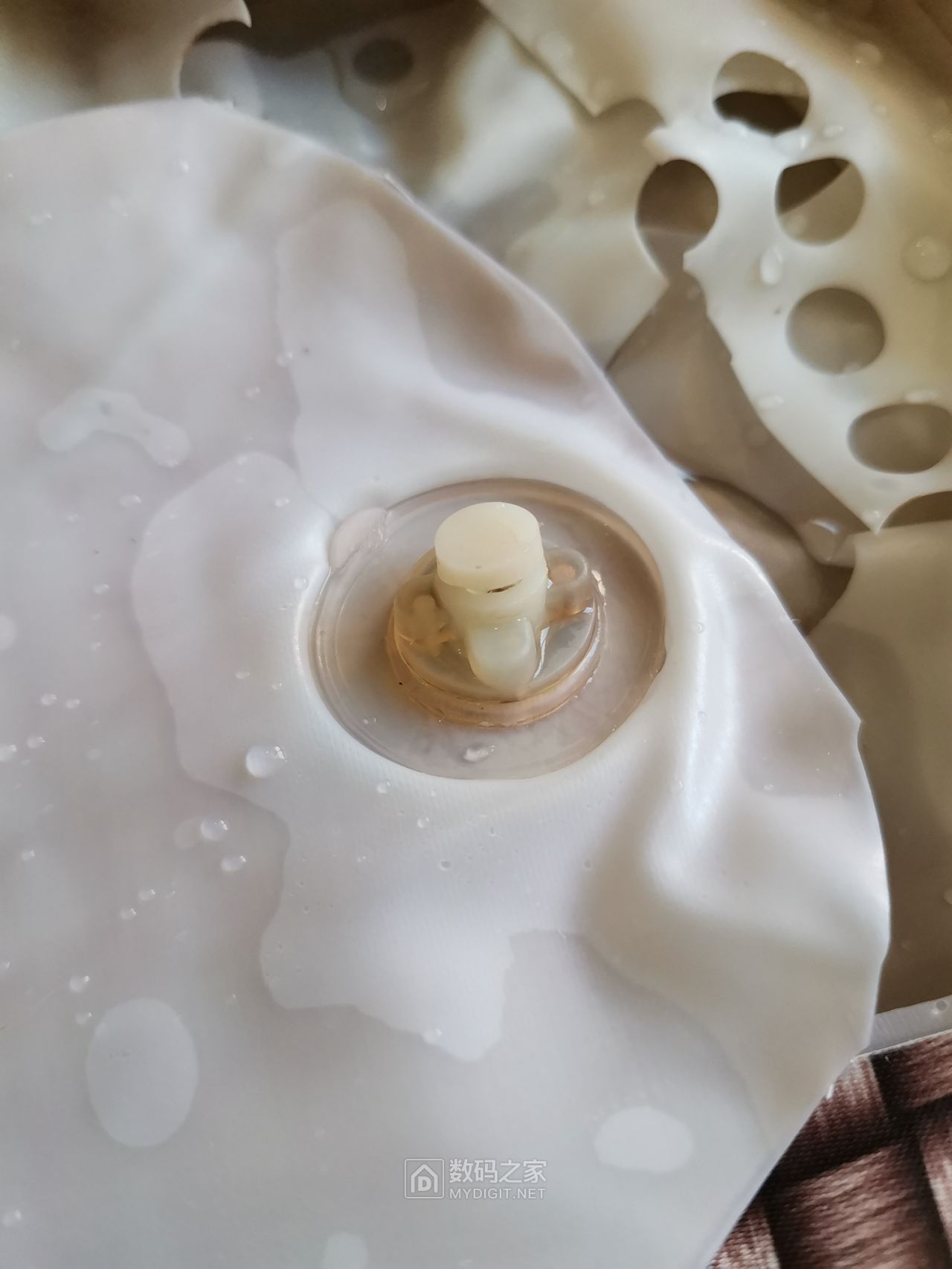

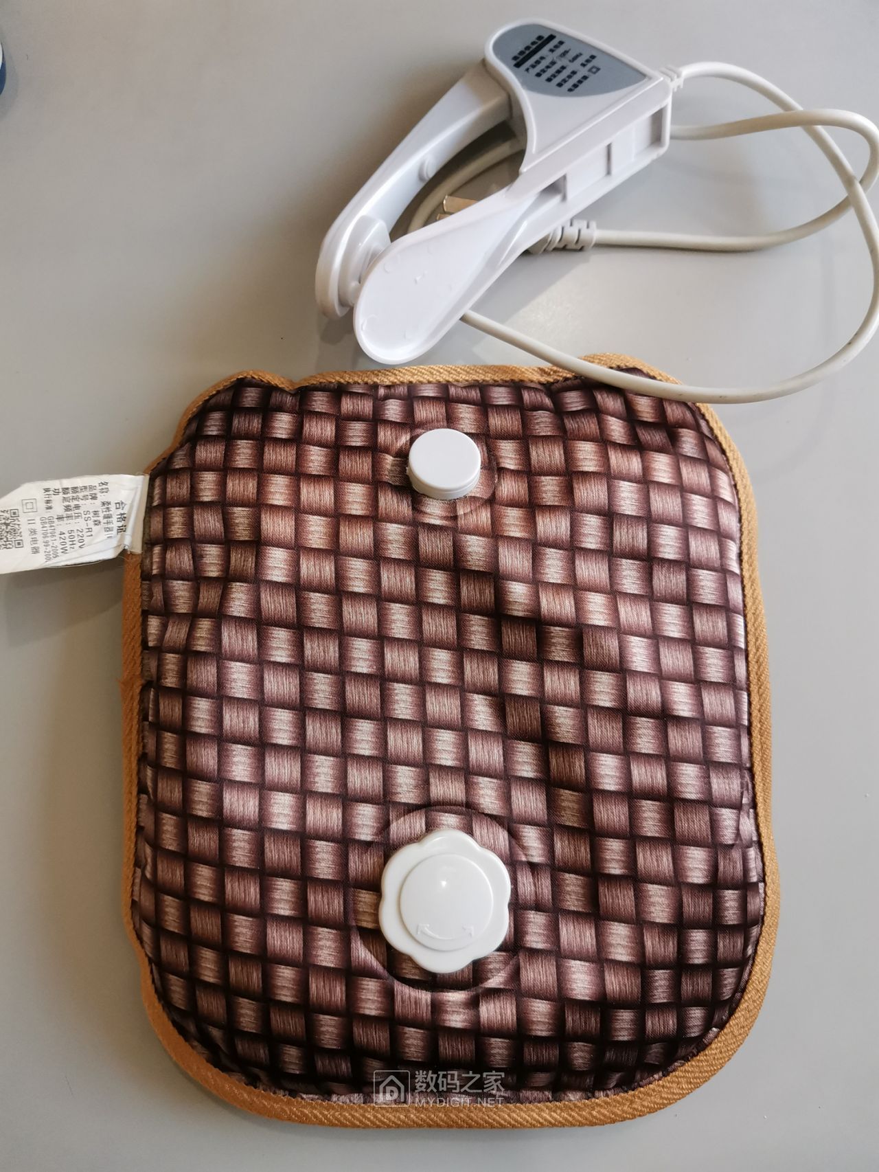

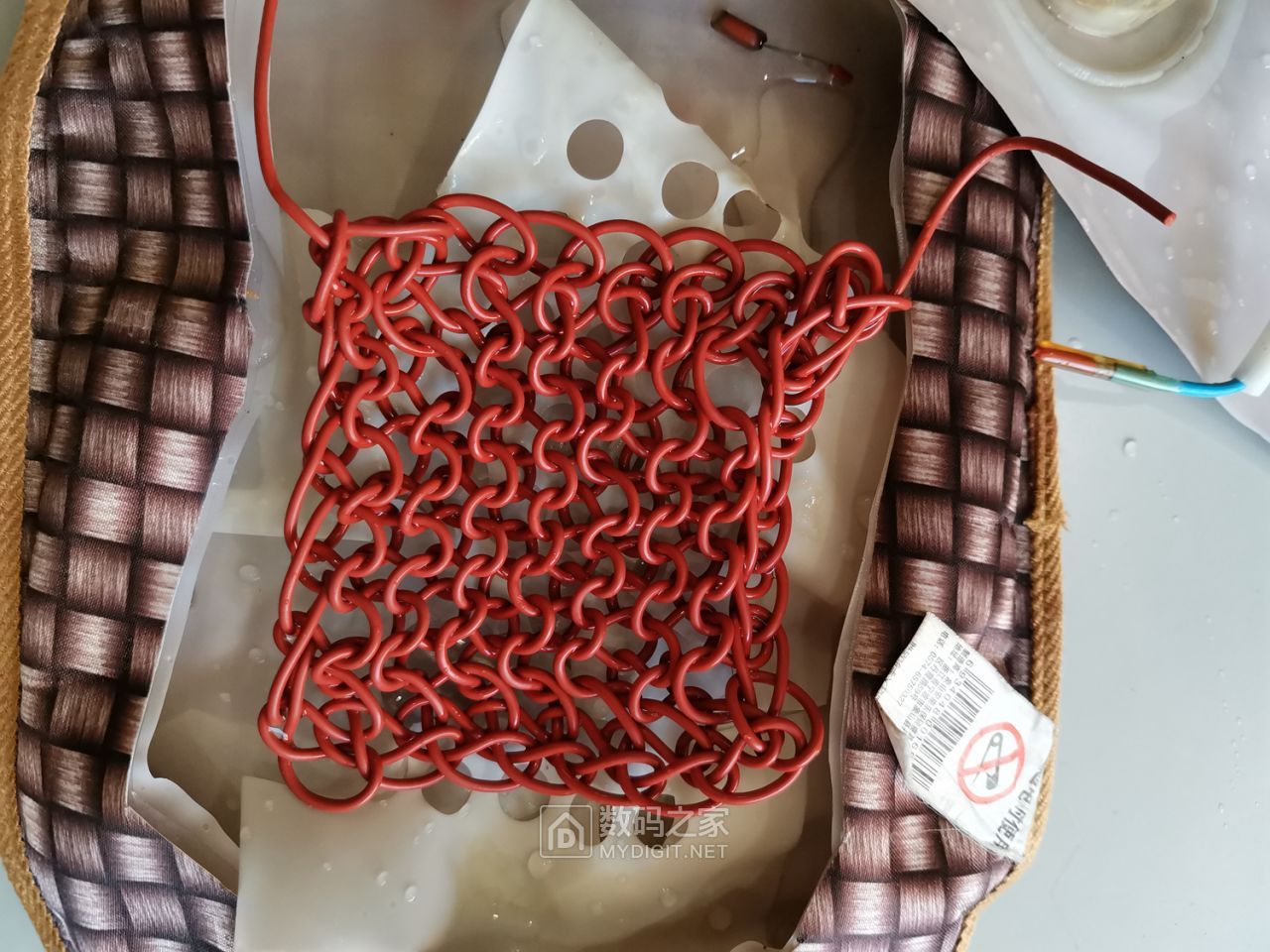

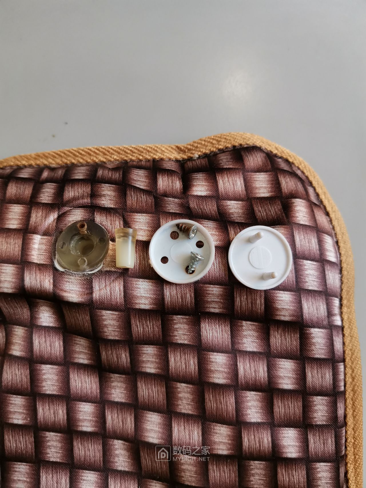

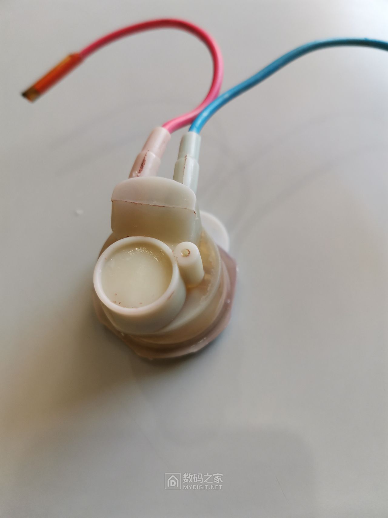

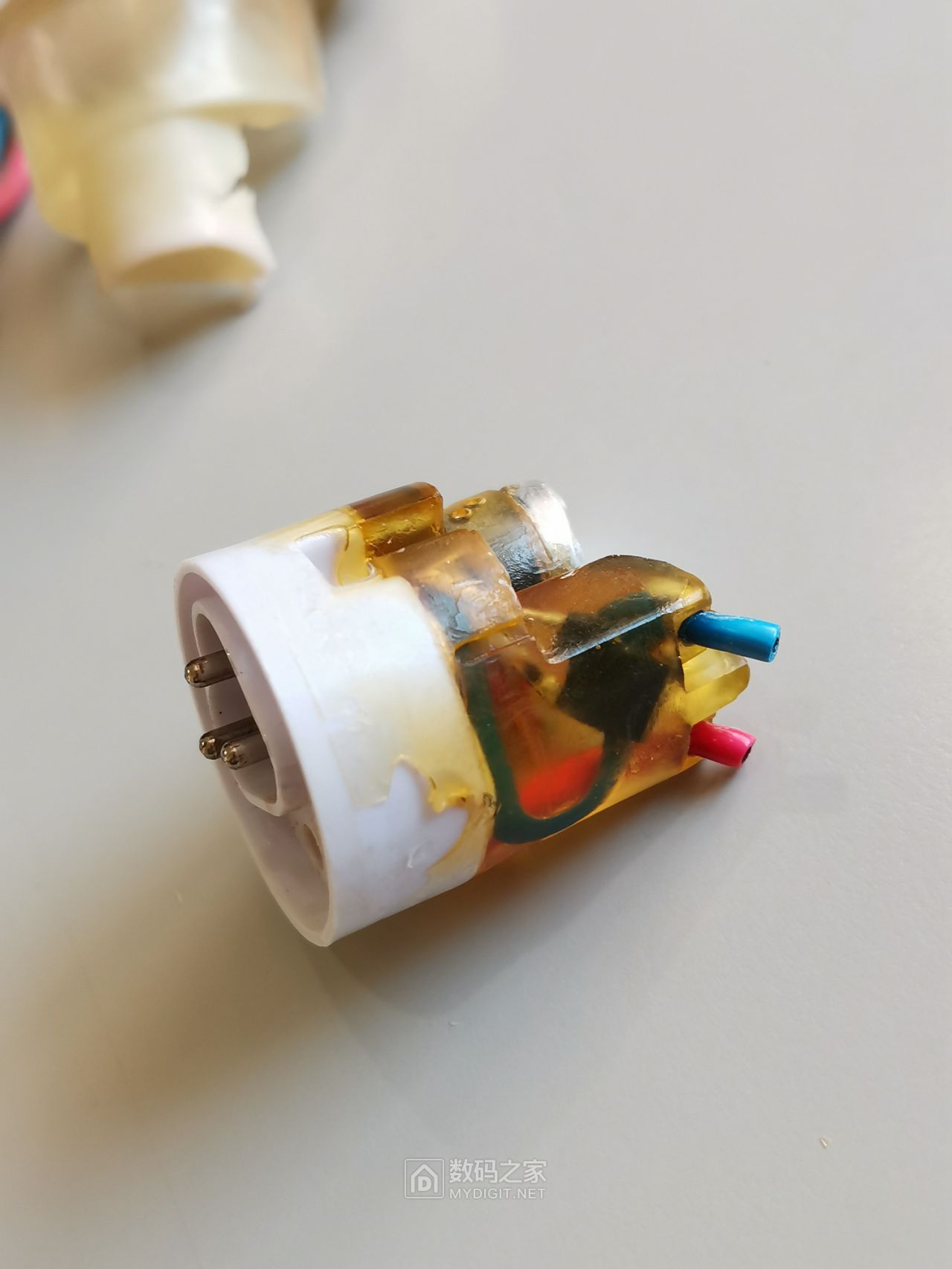

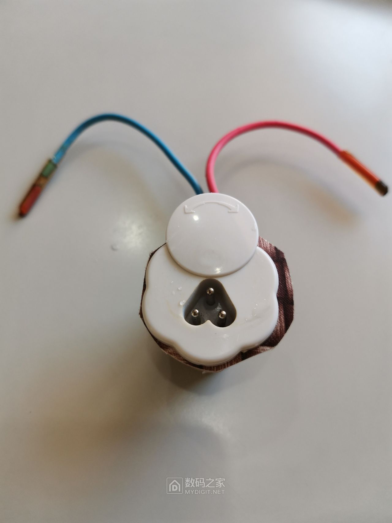

这个热水袋已用了三个冬季,今年拿出来用了几次就不能加热了,拆开看看。
1、外观
2、三脚的电源插座
3、排气阀的结构

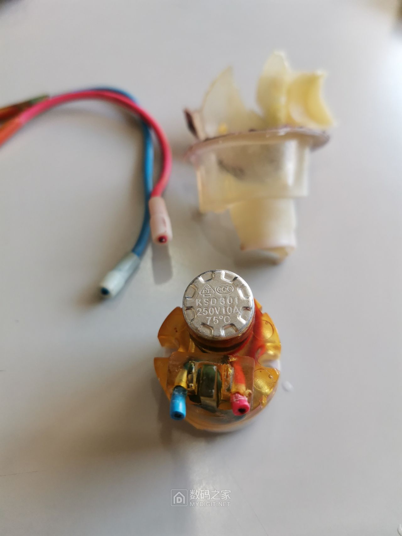

4、剪开。加热元件是柔性发热丝的
5、故障点:发热丝的连线其中一根已折断了。因为这里使用时会动来动去,时间久了就折断了。

发表于 2019-12-10 07:54:24 | 显示全部楼层
不知道那个加热丝是镍铬电阻丝还是康铜电阻丝。如果是康铜电阻丝,就爽了,可以用来燃放烟火爆竹。正好要过年了。

 楼主| 发表于 2019-12-10 08:42:16 | 显示全部楼层
流清云 发表于 2019-12-10 07:54
不知道那个加热丝是镍铬电阻丝还是康铜电阻丝。如果是康铜电阻丝,就爽了,可以用来燃放烟火爆竹。正好要过 ...
看样子应该是镍铬电阻丝

发表于 2019-12-10 13:35:11 | 显示全部楼层
我觉得一般是镍镉电阻丝,成本比康铜低廉。好像充电式点烟器有不少,镍镉合金片冲压两股漩涡,早期的可能有康铜电阻丝加云母片防止压断。
