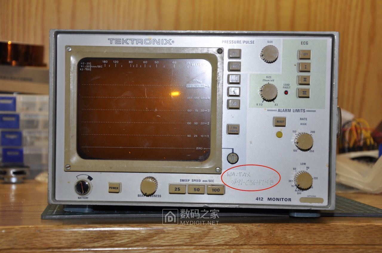

1.前言:

显示器右下角有一行刻上去的字,这里引用 16 楼 @hongo 网友的解释:
WA:TAX # 那个WA是华盛顿州的缩写,TAX是税,下面的#后两位数加六位数是税号。它应该是这台仪器原产权公司/医院在华盛顿州的税号,仔细查说不定还能查出它的地址资产状况等信息:

发表于 2019-12-14 11:16:46 | 显示全部楼层

 楼主| 发表于 2019-12-14 14:53:55 | 显示全部楼层
hongo 发表于 2019-12-14 11:16
WA:TAX # 那个WA是华盛顿州的缩写,TAX是税,下面的#后两位数加六位数是税号。它应该是这台仪器原产权公司/ ...
感谢解释,已经编辑引用上帖子内容了!
