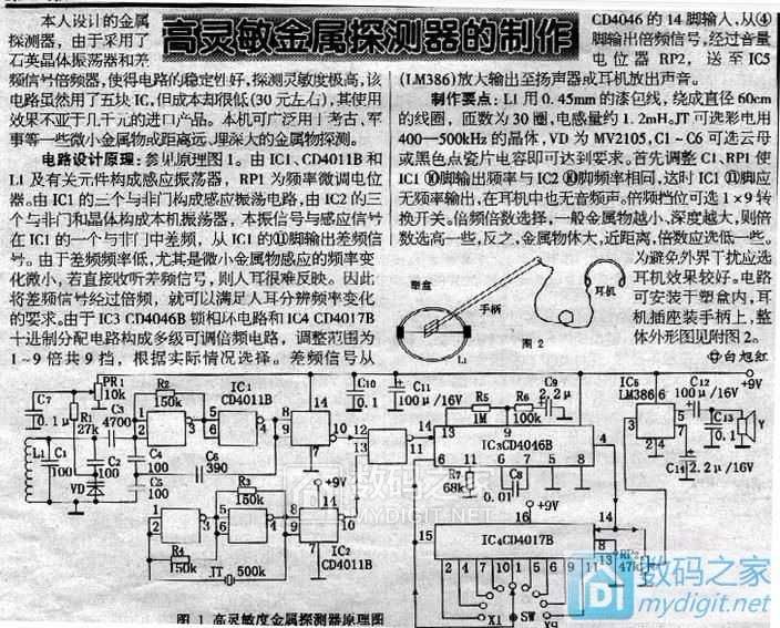

之前在论坛找到的电路图,说是探测精度比较高,电路做出来出现了问题。4011的12脚和13脚分别是基准频率和检测频率的输入,如果频率相同11脚就没有频率输出,喇叭就不响,如果电感有变化,12脚频率就会变,喇叭就会响。13脚基准频率14.1KHZ,没什么问题,但是检测那部分频率始终在100-200KHZ之间,线圈从新缠几遍也不行,这样就没办法比较了,大神们帮忙看看,问题出在哪里,请指教。
