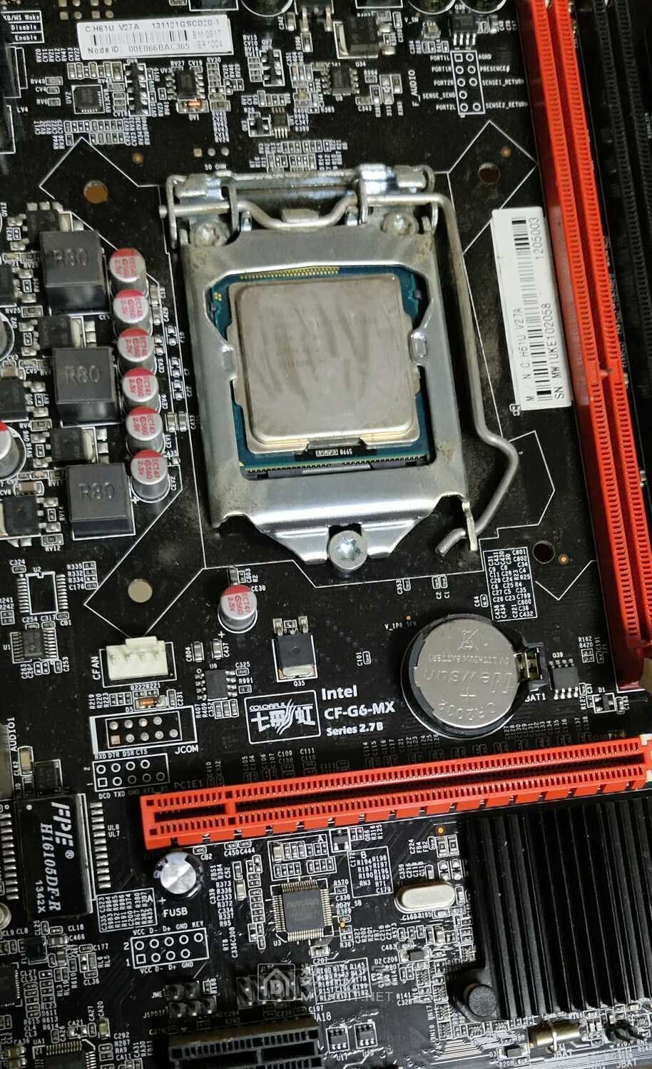

买了一套二手的三件套: 七彩虹 CF-G6-MX (貌似是H61芯片组?)+赛扬G1620+金士顿4G DDR3
不知道是太古老还是没有名气,没有查到这款主板的信息,就想问下,cpu如果要升级,能升到的性能好点的i3或者i5有哪些啊,比如 i5 2500,e3 1230v2 之类的。另外如果选择电源的话,额定功率多少w合适呢,谢谢~

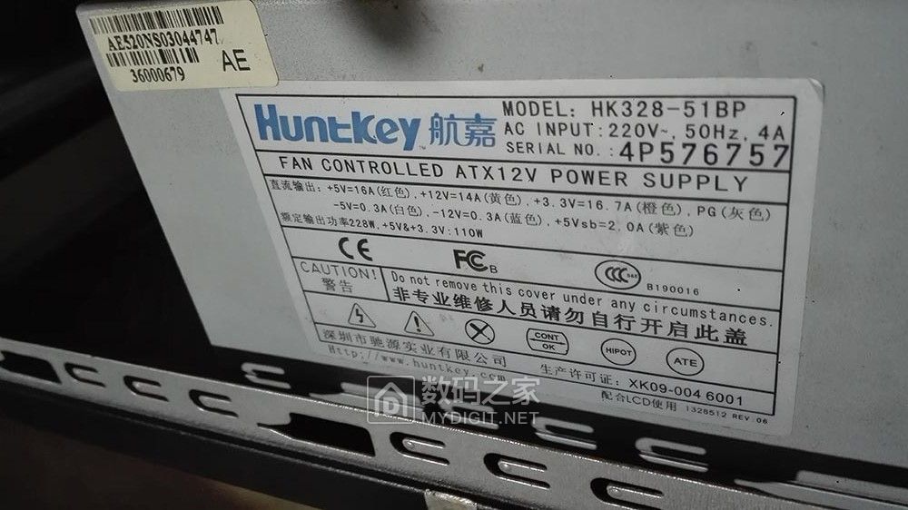

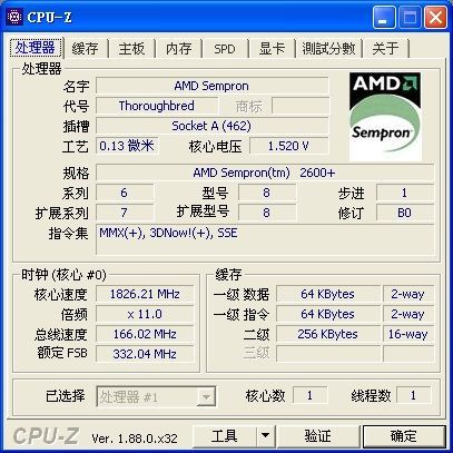

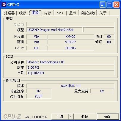

对了,还有一个问题,有一台比较老的电脑,是联想的品牌机,配置是1.8GHz主频的单核CPU,512M*2的内存,ATI 9550 128M的显卡,40G+80G 的IDE硬盘,配置如下图,想问下原来电脑上的电源能够继续用在新平台吗?主要是看哪个接口合不合适呢?
 楼主| 发表于 2020-1-8 17:37:56 | 显示全部楼层
这个是电源的参数和主板cpu供电,貌似主板是20针的啊,查了下能用在24针的上面?

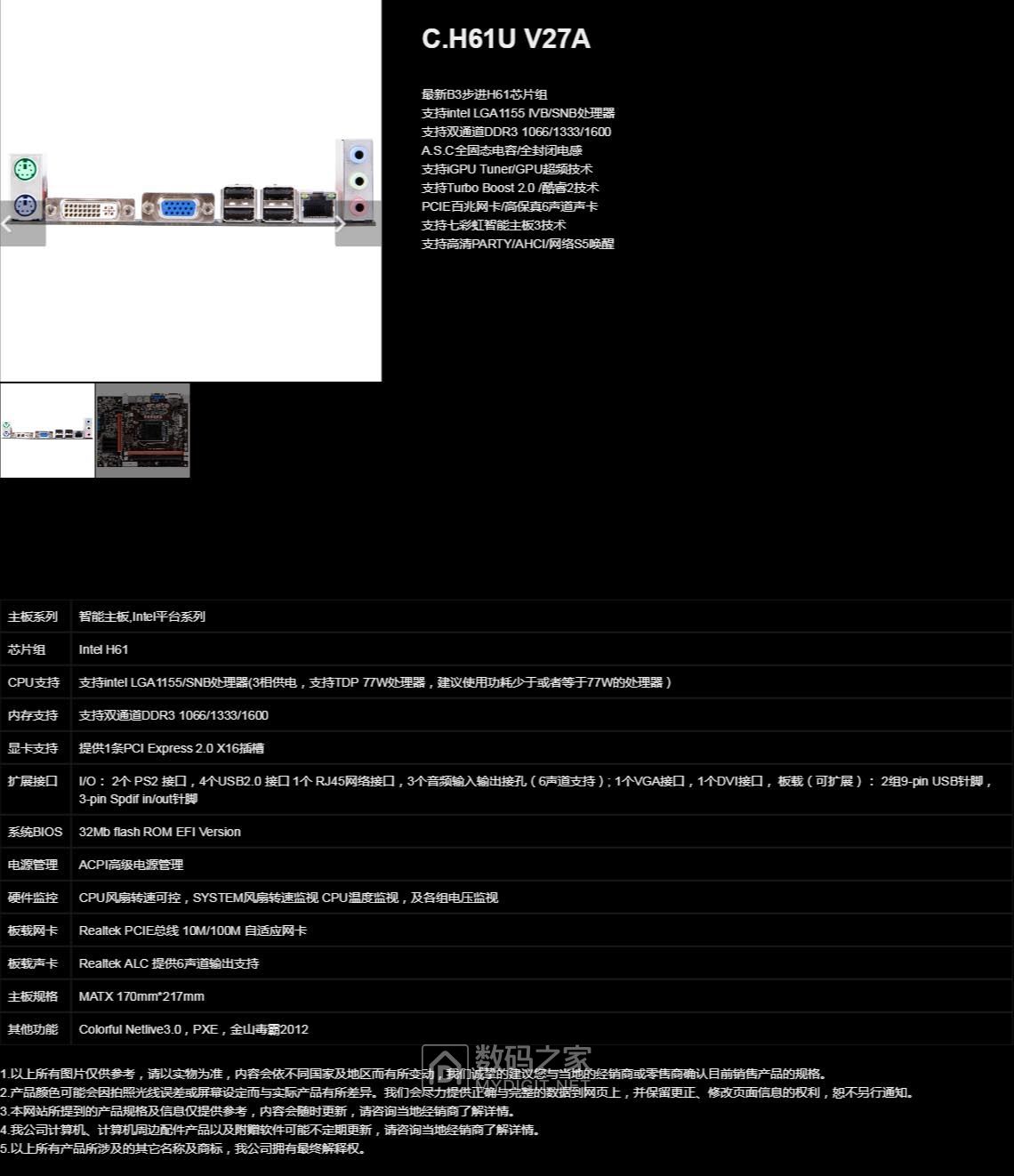

根据主板上的信息(C.H61U V27A)找到了规格参数,真不容易。
 楼主| 发表于 2020-1-8 19:04:21 | 显示全部楼层
看到主板规格上写了: 建议使用功耗少于或者等于77W的处理器
查了一下 i5 2500的功率是95W  i5 3570是77W  E3 1230v2 是69W
考虑到功率和二手,按理说E3 1230v2应该能用,但前面两个i5估计够呛了。
但是我咨询了淘宝上卖这块主板的老板(3人),他们都一致说“不能用E3 1230v2”,看来是够呛?或者是折寿?
本来想着不行就选择i3 3240 (55W),后来看到了其他人帖子上说可以用功耗低的i5 2500s,这个才65W,而且看到了使用成功的帖子,参考CPU性能的天梯图,2500s的性能在200+,3240在160+,两者的价格分别为125和75元(同一家店比较),按理说选择前者更合算是吗?
