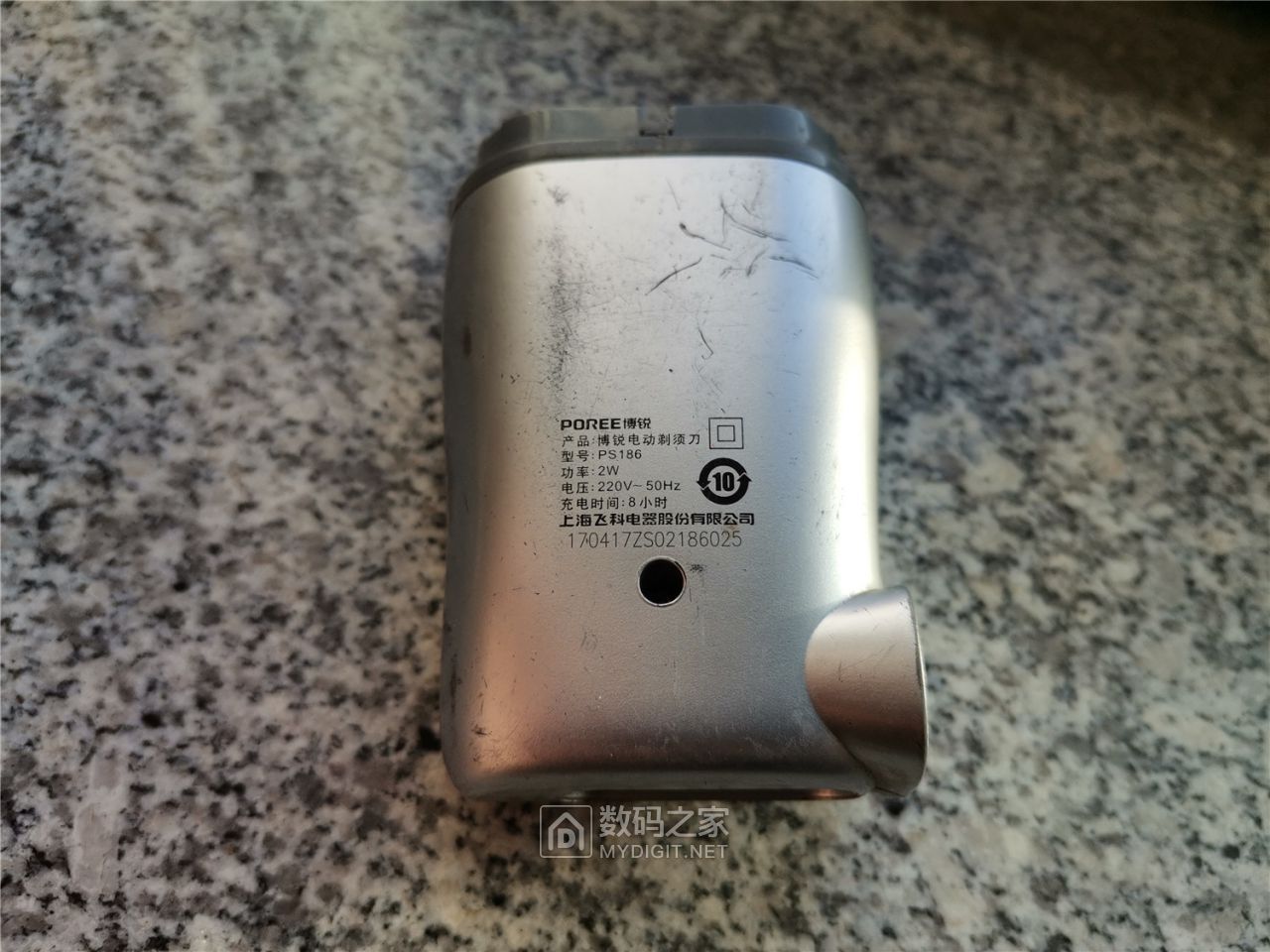

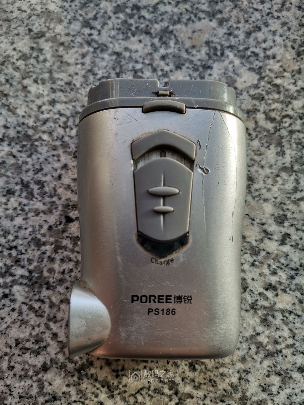

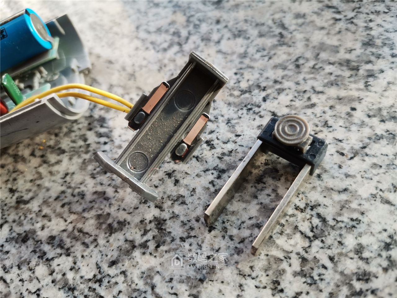

博锐,其实就是飞科的低端型号。手边有一个博锐PS186的剃须刀机身,刀头不见了。外观如图:
铭牌信息大同小异:

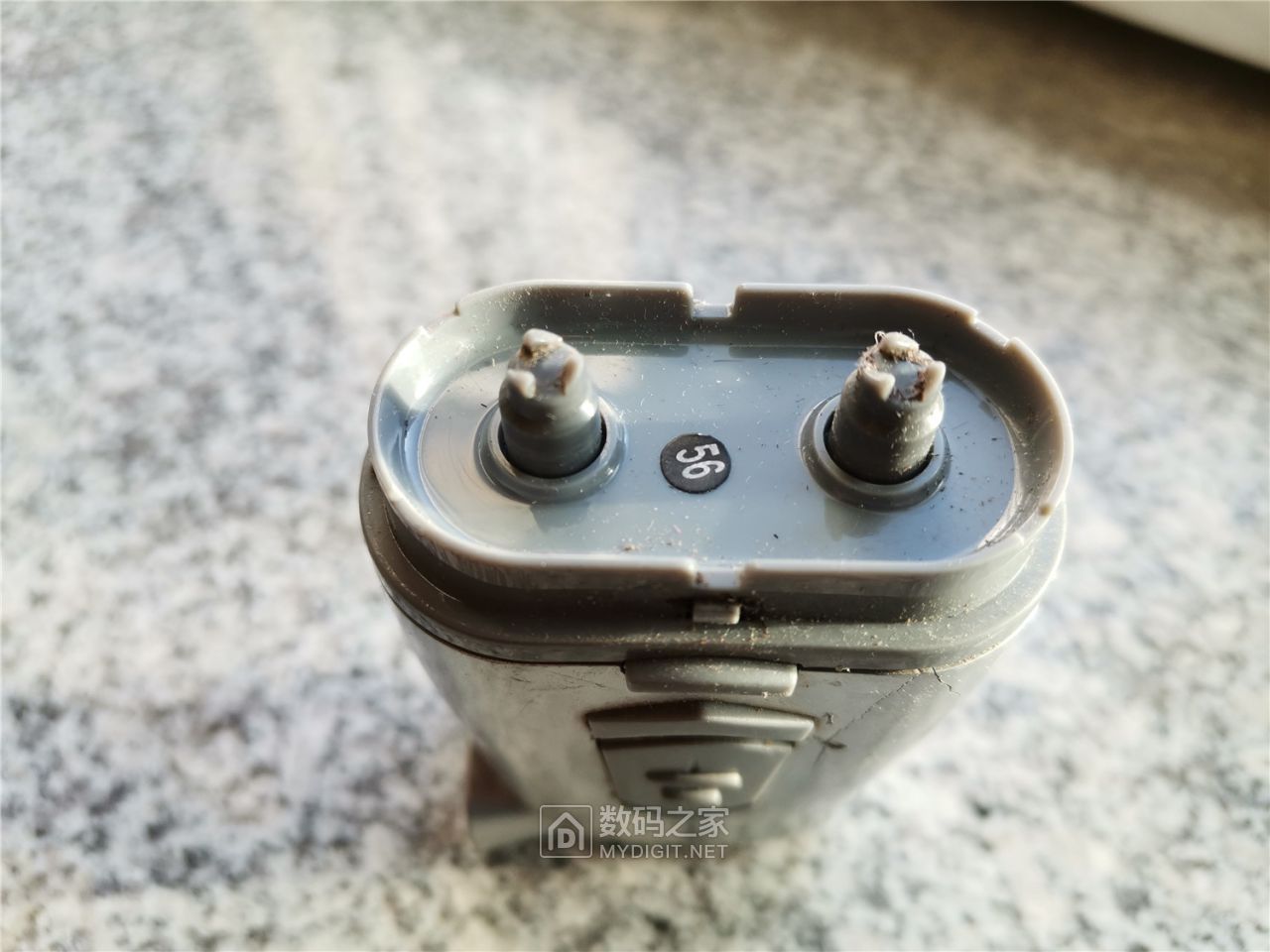

连接刀头的传动柱:

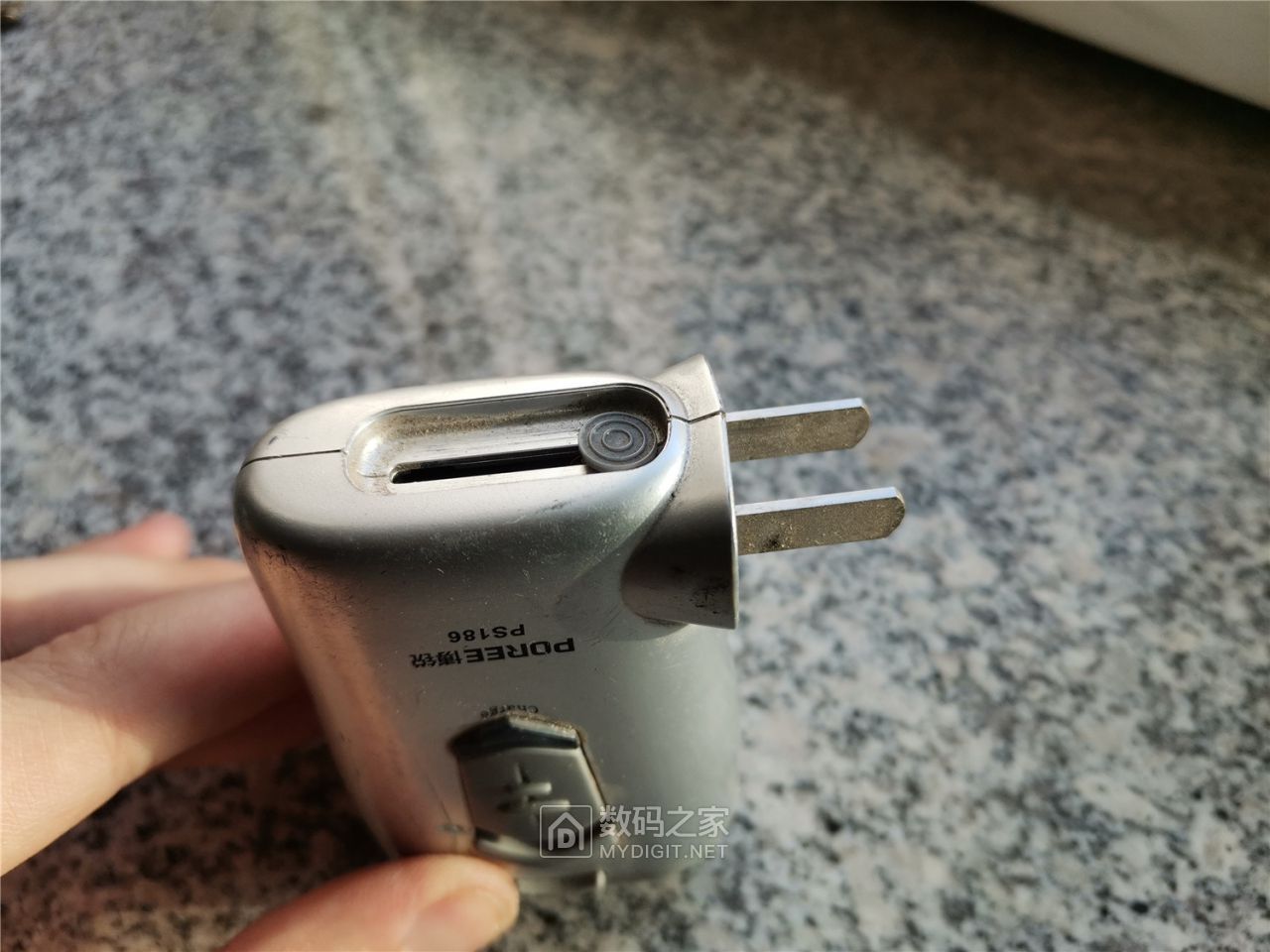

可伸缩式充电插头,这种插头也是阻容手电的标配,插的时候用力狠了内部容易断裂:

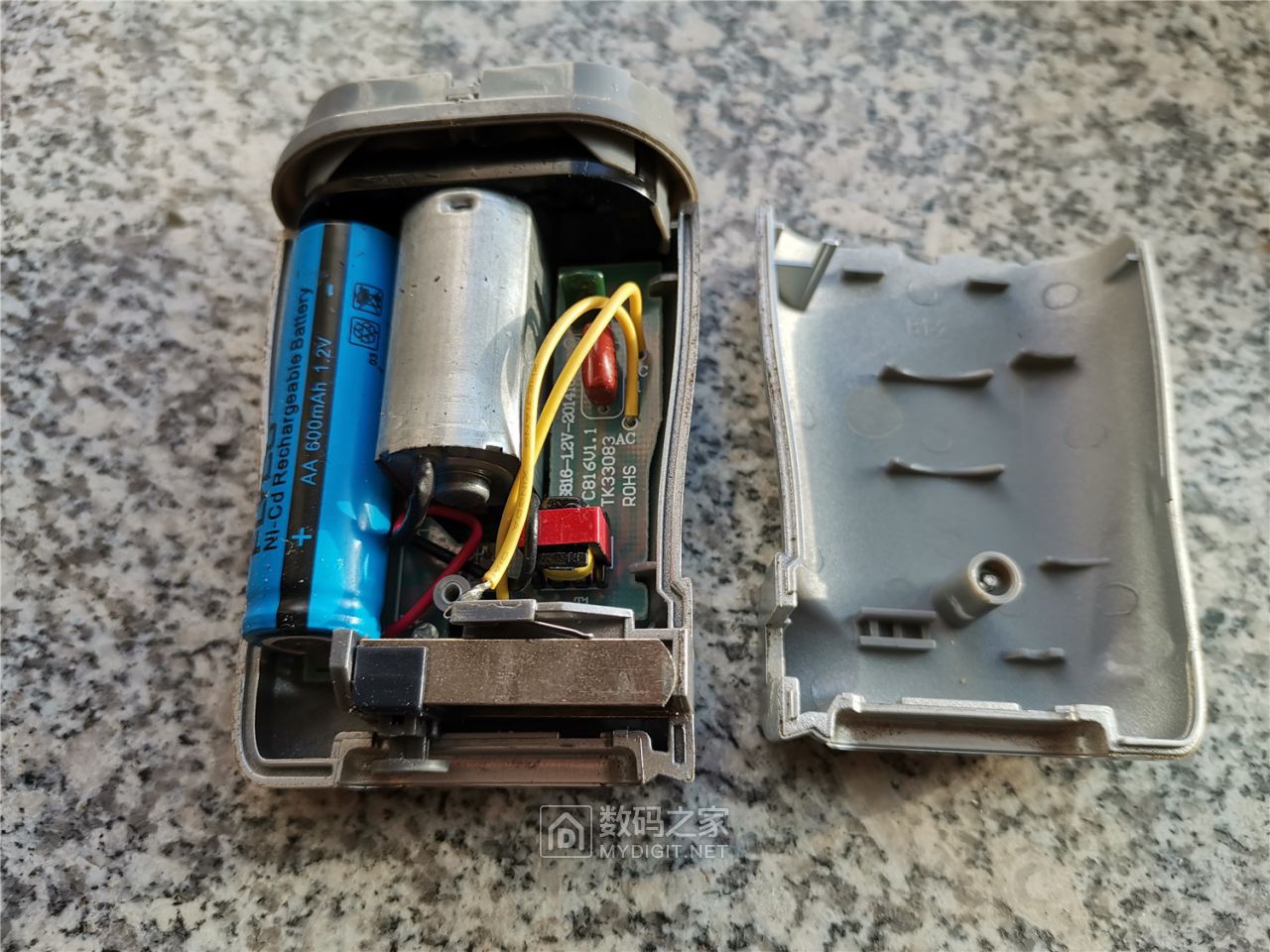

打开盖子,内部结构是微型电机+镍镉电池+开关电源充电电路,至今为止还没有见过锂电的飞科:

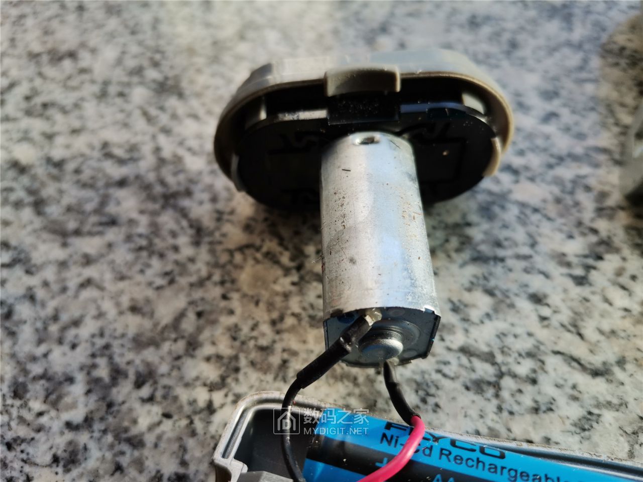

功率为2W的有刷直流电机,舟山金达电机电器有限公司制造:
再普通不过的伸缩电源插头:

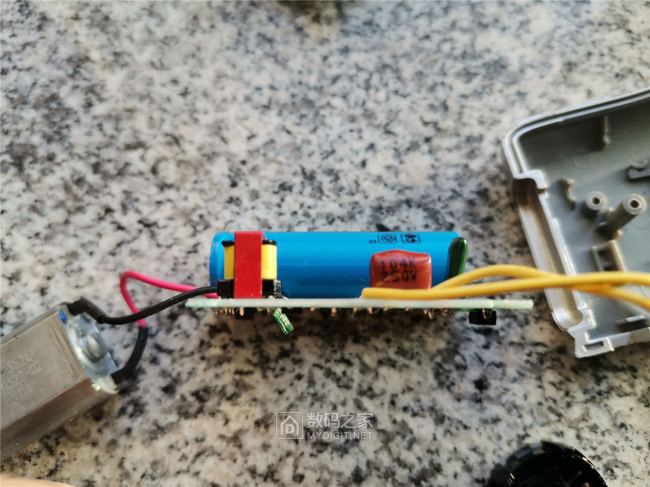

微型开关电源,功率0.3W左右,用于电池充电:

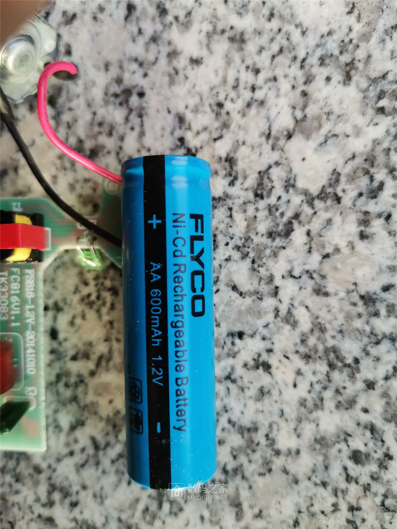

电池是600mAh镍镉电池,二十年来从来没变过:

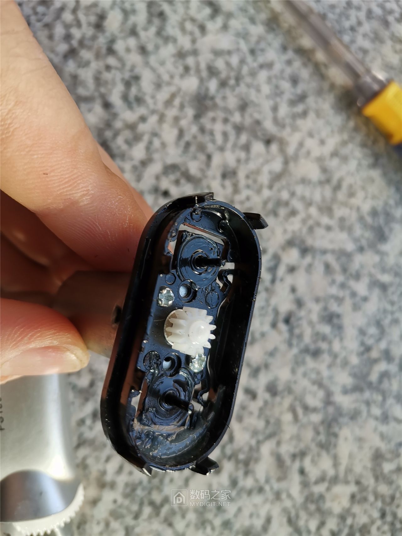

变速箱,内部涂有锂基润滑脂:
微型电机由2颗螺丝固定,卸下螺丝后可取下电机:

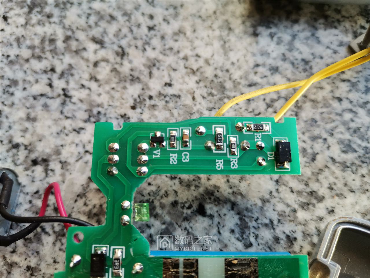

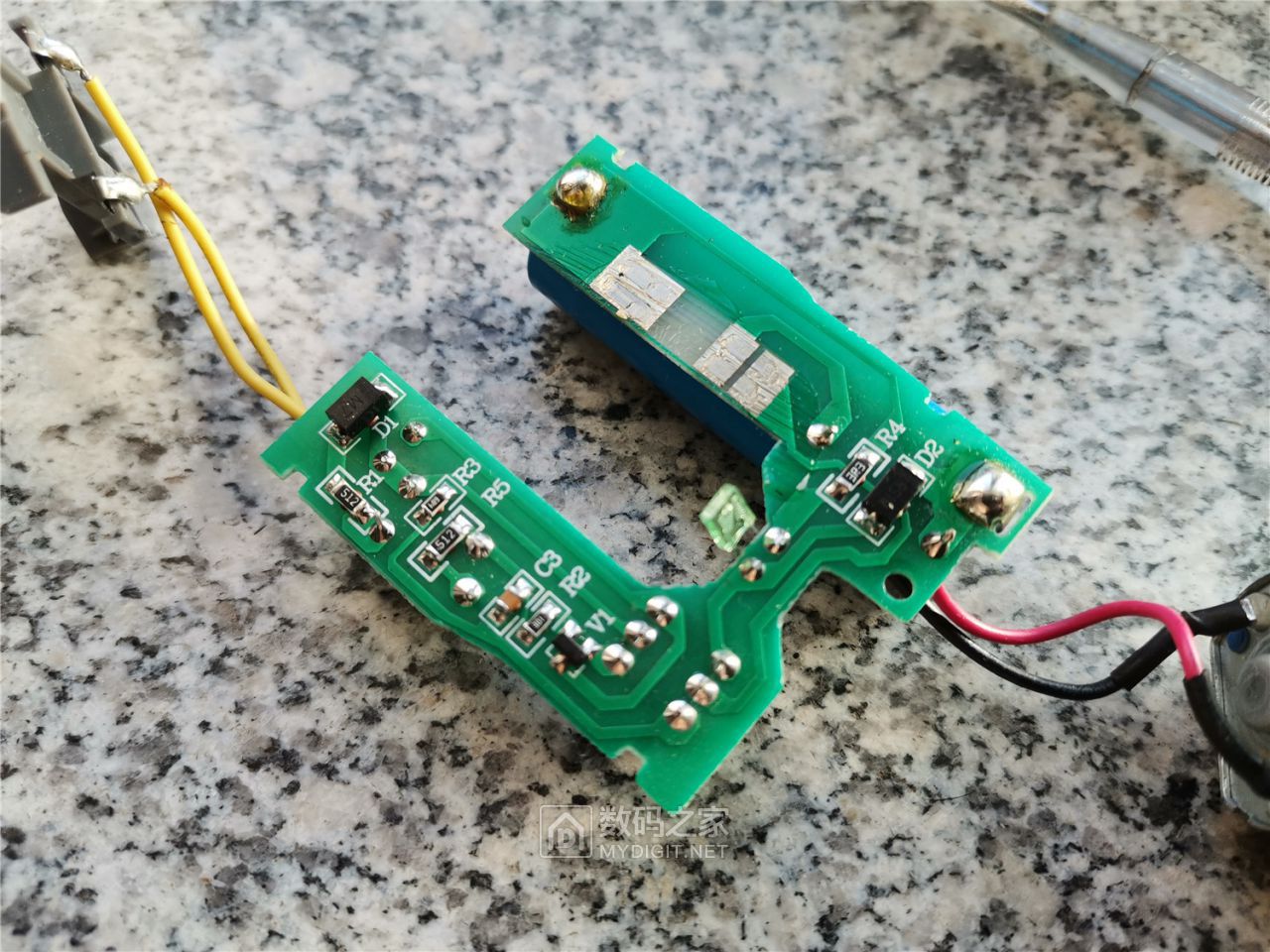

板子反面有不少贴片器件,电源部分是简单的单管自激电路,开关变压器输出通过贴片二极管给镍镉电池充电。右侧是开关触点,充电电路和工作电路是分开接入电池的,只有关机才可成功充电:
电源侧面特写,输入电容是0.1U250V的,开关变压器很迷你:
电源板上的贴片器件特写:

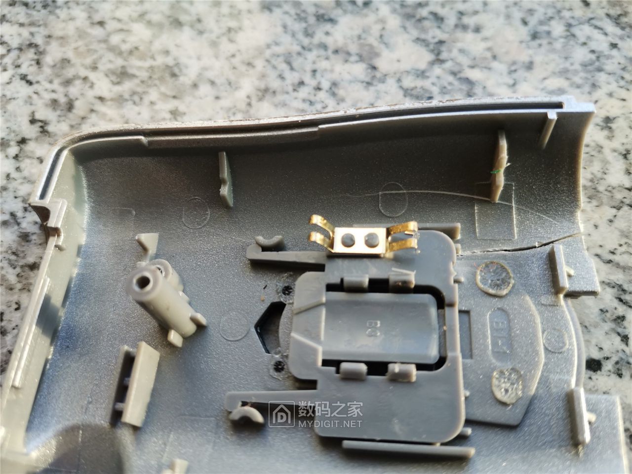

镀金的开关触片,具有较长的使用寿命:

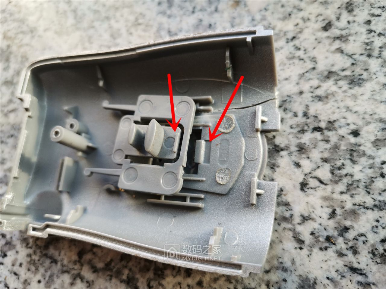

开关的防误触功能,是通过下图箭头所指的突起和凹槽相互啮合实现的,只有按下按钮使啮合点分开,才可以顺利拨动开关:
