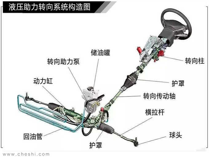

助力泵容易受到损害
其实不止是倒车入库,平时路口转弯半径过大时,我们也经常会把方向盘打死,这样确实可以降低车辆的转弯半径,但实际上也让助力泵比平常状态下受到更多的压力。打死方向盘会引起转向机和转向高压油管内的油压增大,加剧转向系统的损害。

以上图片并没有说明白为什么不能打死。不能打死方向只针对常流式液压助力转向系统,很早的教科书上就写有这么一条,也就一直传承下来。后期的有些助力转向打死是没有问题的。具体的原因是打死后转向泵处于最大负荷状态,管路压力增大到限压阀的限制压力,当时的工艺不过关,长时间打死确实容易坏。稍微回一点的话,转向轮在达到方向盘指定的角度后助力油缸就没有油压了。从完全打死,到稍微回一点这个行程,轮胎其实并没有动,只是控制阀的阀芯移动了一小段距离。所以持续的打死方向盘没有一点用处,只是给助力油缸持续加压,加快助力系统的老化。至于说转向杆系变形,基本不可能发生。车辆行驶过程中转向系统、悬架系统受到的冲击力比原地打方向大的多,机械部件的设计强度可以满足正常的任何工况都不会变形,而且含留有很大的余量,尤其是这种事关安全的设施。
