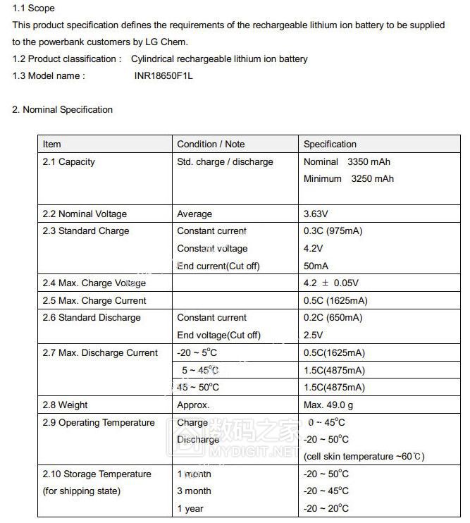

买了些拆机LG F1L 足容的,出厂时间有点长,内阻在46-52左右,,价格当然便宜,其实我买过一节新的F1L 经过20-30次循环,内阻也到了68毫欧。
F1L 电池规格书:3350mAh,达到3250mAh就算合格

放电性能实测,数据见下图:看出最佳放电电流在2A左右,非常适合PD18W以下的充电宝,如果用3并电池组,每颗电芯的电流也就1.6A,非常合适
电池的分容数据,分容条件1.6A,2.5V CUT-OFF,一致性还不错作为拆机电池来说

可以每次放到2.5V,全容量输出,这会影响寿命,电动汽车电池有一部分电隐藏就是这个道理,通常18650锂电池放电不要低于2.85V
