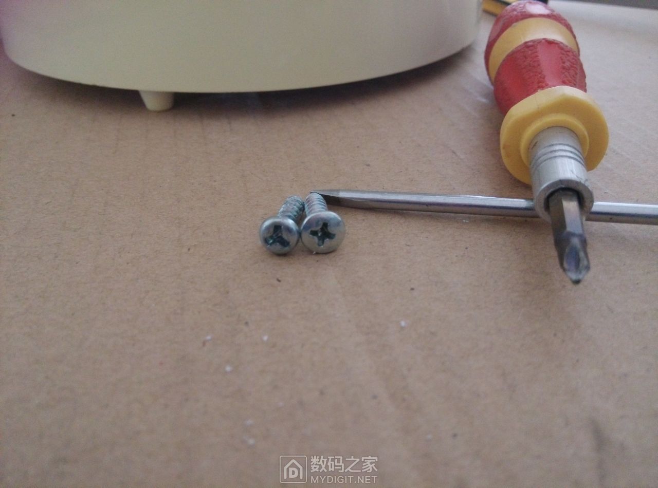

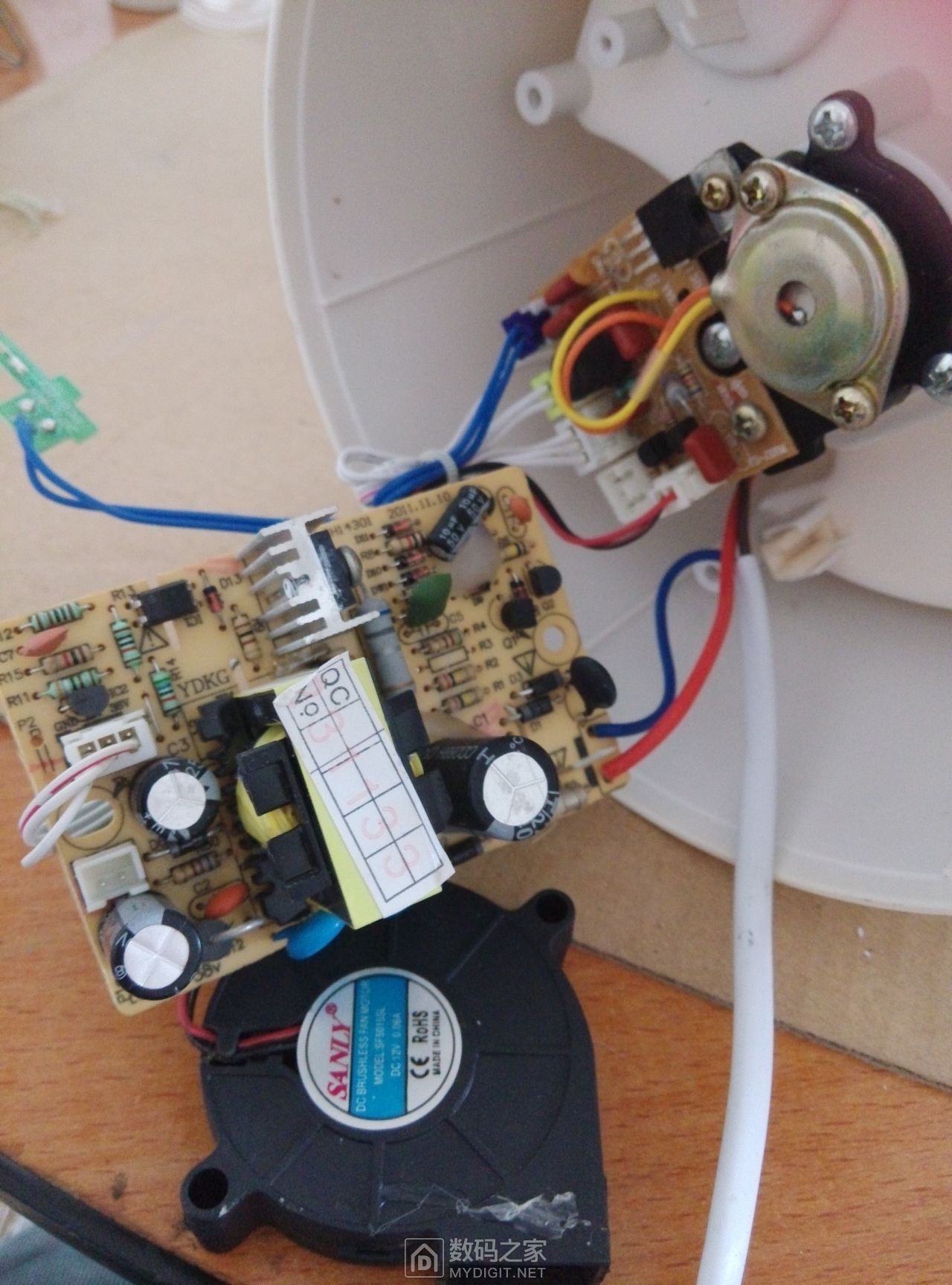

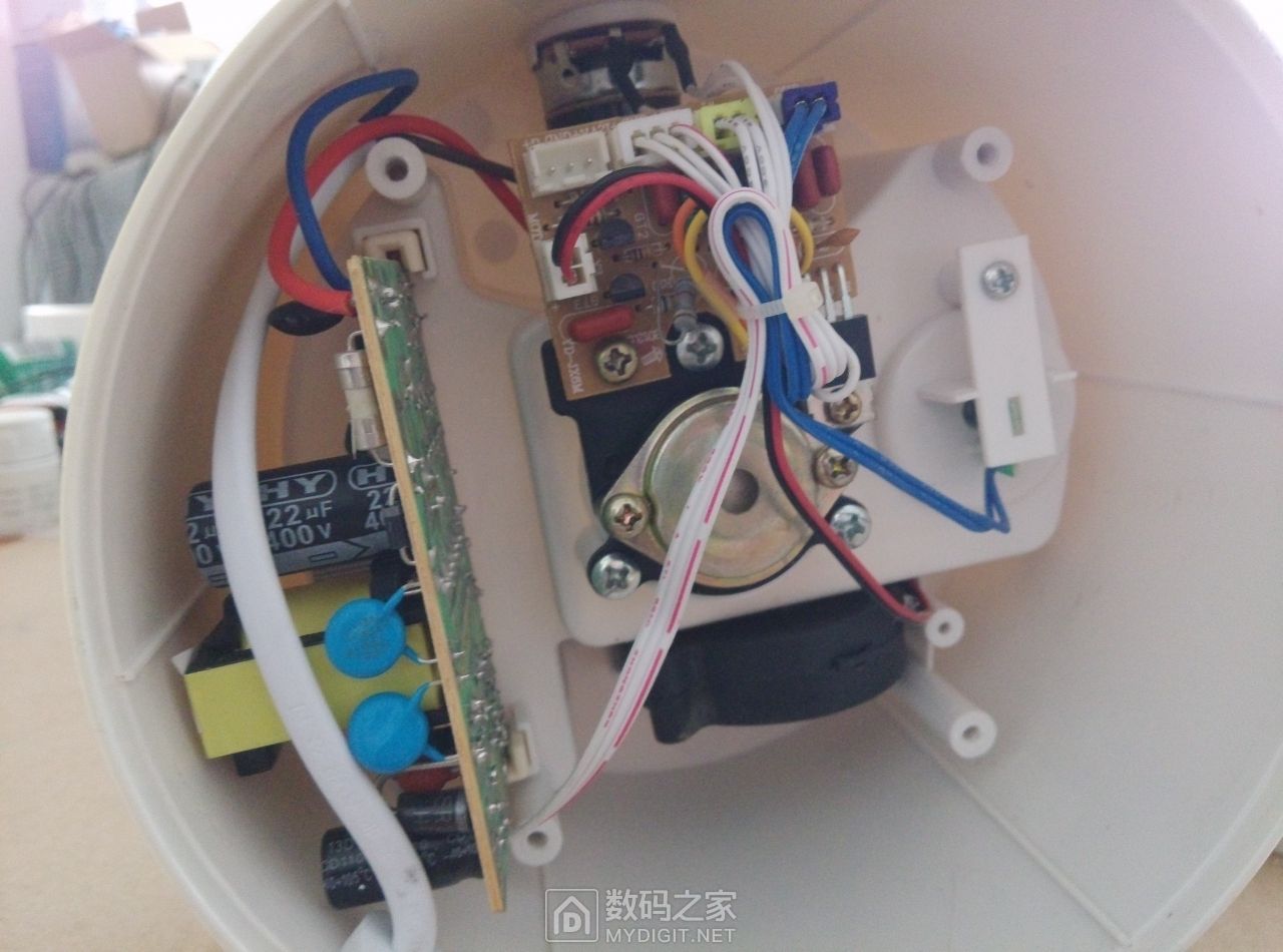

一个加湿器,没有水箱,没有尾巴(电源线),
加水通电,有水雾喷出。没有盖子水喷的到处都是。
有个异类,组合工具头子短,一字长柄搞定。

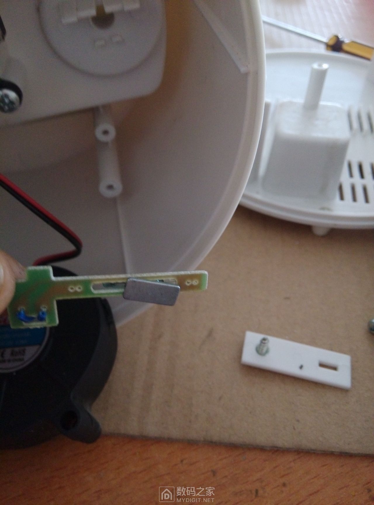

干簧管,磁铁靠近接通

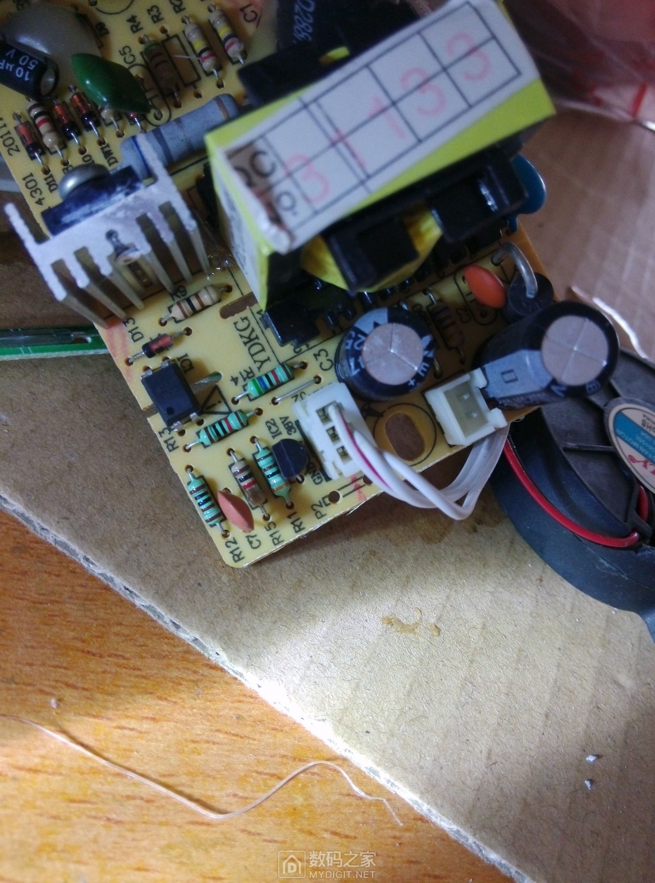

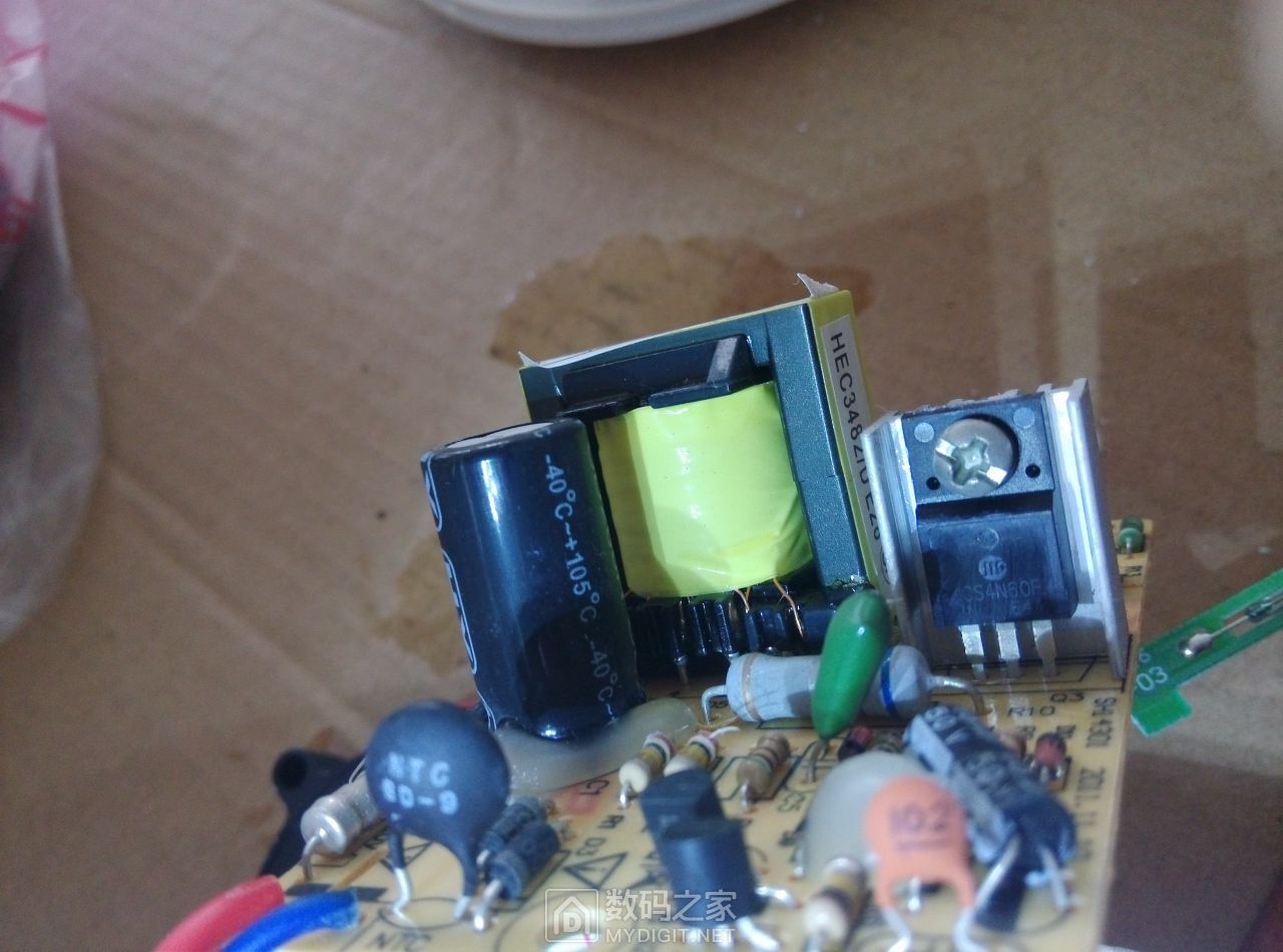

电源做工不错
输出12v38v两组
4n60
406
预留的指示灯没有按。

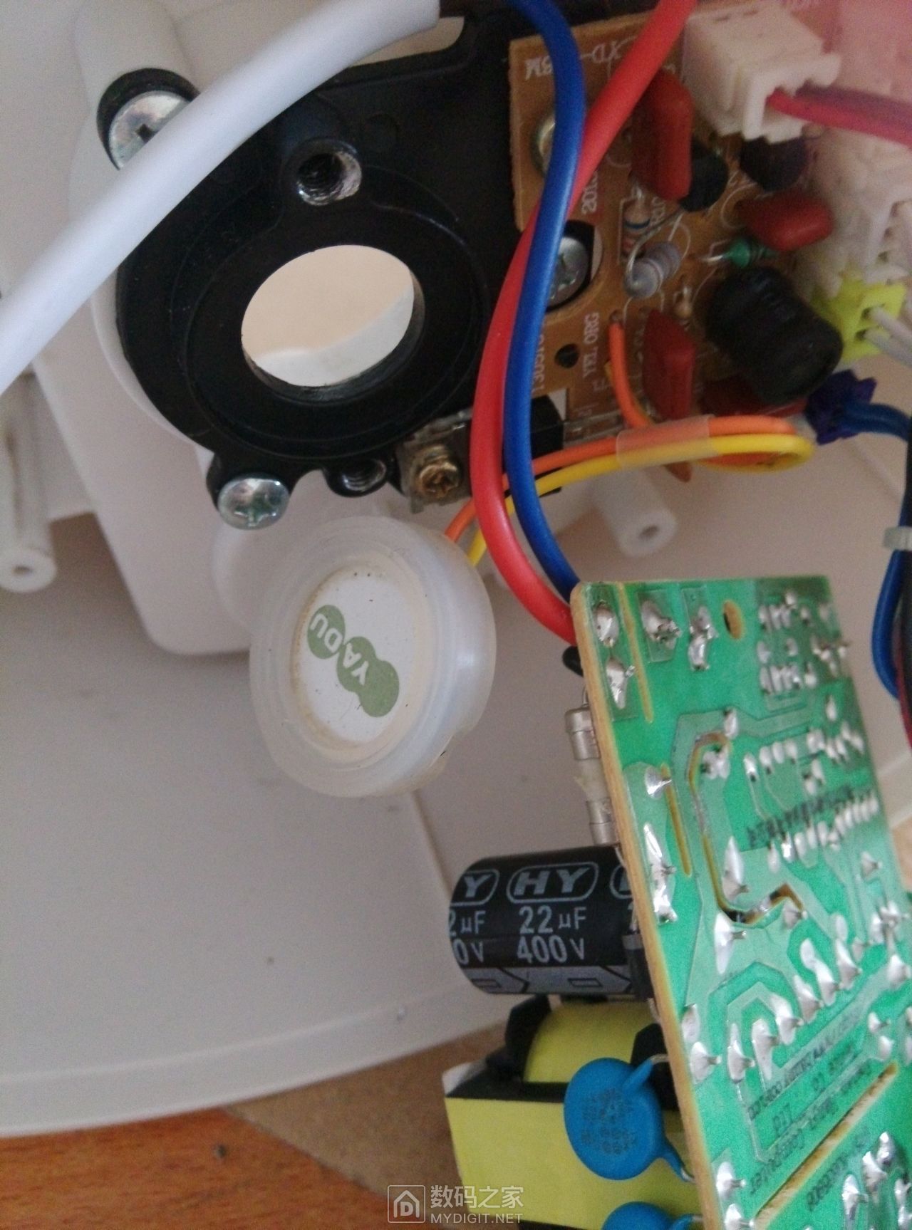

离心风扇

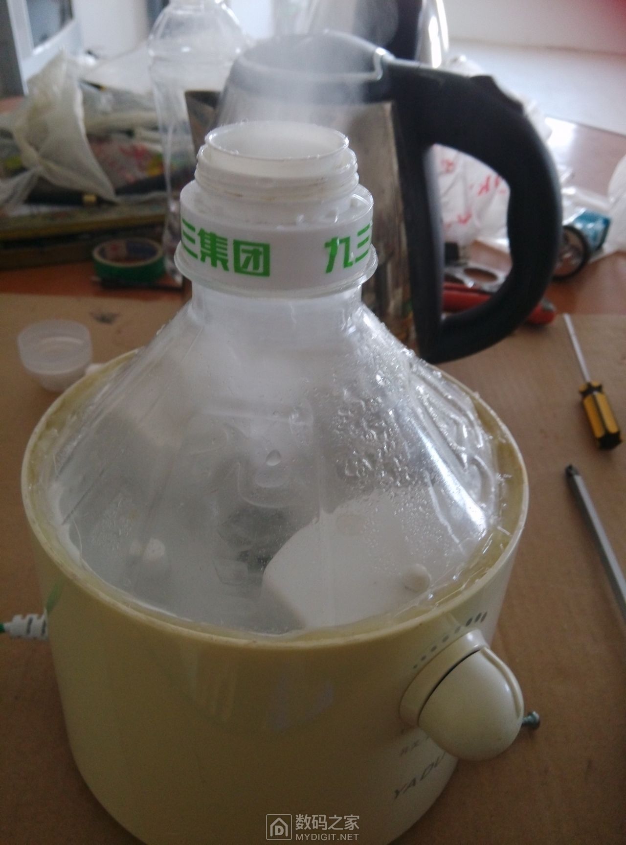

解决办法,加水不要超过风扇出风口。可以愉快的出雾了。
