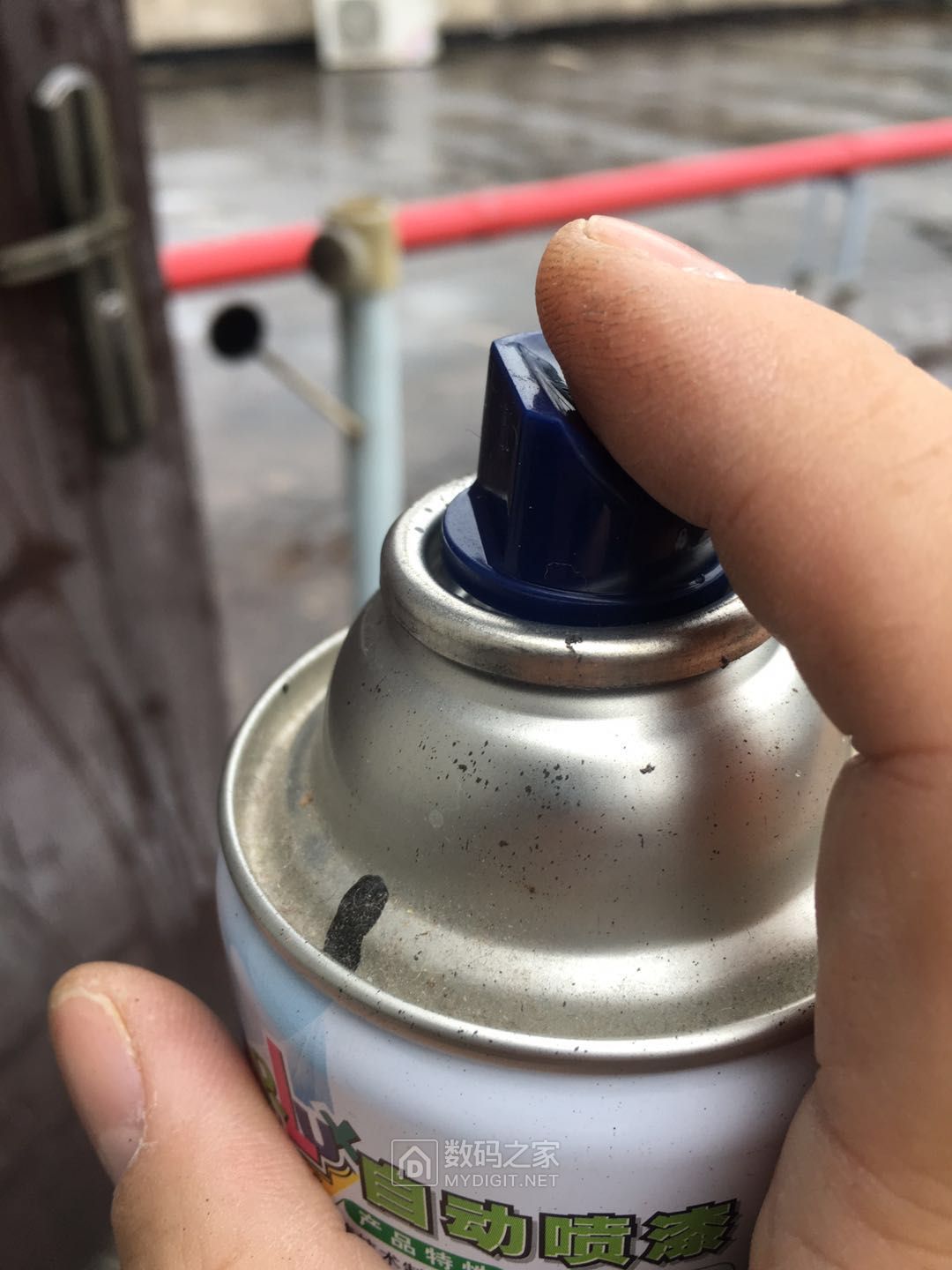

这是一个上海后期机芯的盘面,可以发现白色的盘面漆膜有气泡与脱落,但是目前补漆不太现实,所以找了一个上海的废盘,来练习一下喷漆,顺便试试用指甲油点秒针的操作。
废盘的是粗字粒,盘面印刷比较惨了,字粒还不错,上海LOGO也是闪亮,所以把原始的底面做一下清洁
也就是把大部分的原始漆膜那些铲掉或磨掉
由于手头上暂时没有亚光黑,所以亮黑色简单处理看看
喷的距离大约40-50公分,慢慢喷

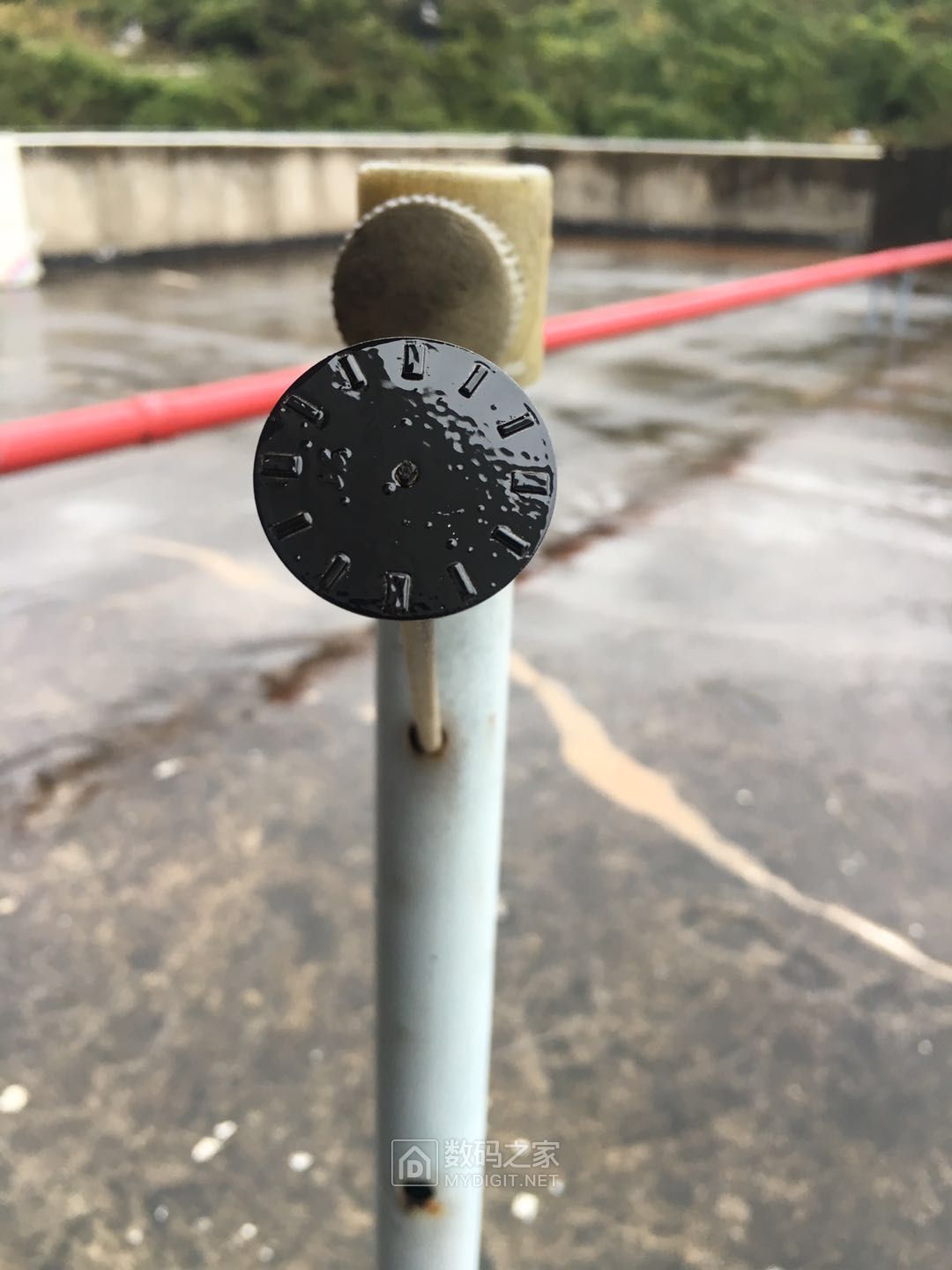

结果。。。。。。很不理想
黑漆漆一坨,看不出来效果与档次。
所以又把尚未完全干透的漆膜全部铲掉。

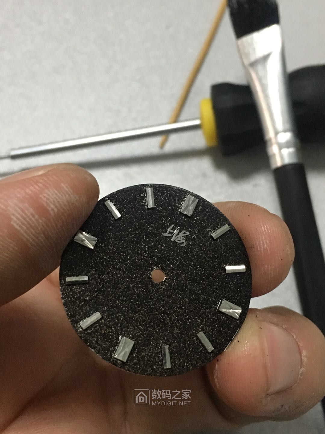

这次试着做的效果是薄薄的黑色底面(基层),然后用磨砂效果的暗金附着几层,
再飘洒着喷一些黑色的点,类似泼墨但是又重一些
这个角度来个大图,其实还可以做得更好看,试验先吧
正面看看,这个时候的字粒与LOGO还没有处理
然后嘛,就是准备剔字粒咯。
简单一些,就是拿木质牙签小心处理,把字粒与LOGO上粘附的漆膜给刮掉
我处理完之后,还喜欢用120#溶剂油把整个面刷一下,一则是把刮掉漆膜的颗粒洗掉,另一则是可以利用其速干的特性,来固化正面喷漆的膜,同时减轻喷漆抛光剂的残留味道。
