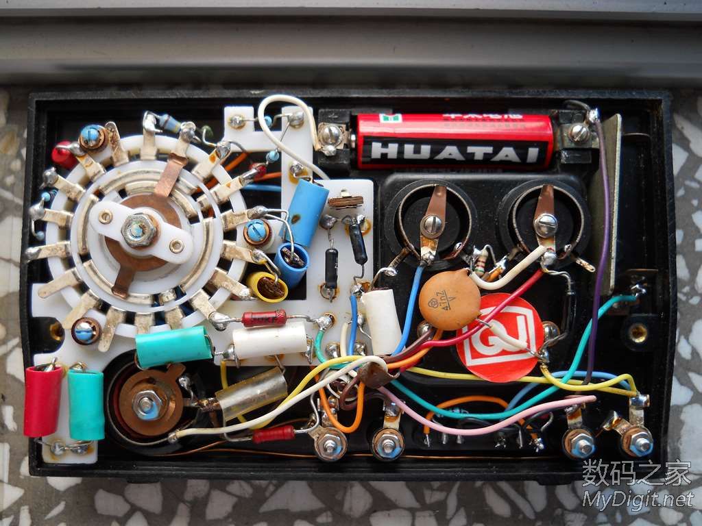

电路挺简单的,不过有一点没搞懂,还有15v的电池?

之前有电子管便携收音机那时,各种奇葩电压的电池都有
发表于 2020-2-17 13:25:18 | 显示全部楼层
早期机械万用表10K档用的就是15V电池,也有用12V电池的。
发表于 2020-2-17 13:51:45 | 显示全部楼层
原来的一些万用表,测试最大电阻档等原因需要15V的电池。:lol::lol:

确实有15V的电池!方的(与9V层叠电池外形差不多),但是电极在两端。

我第一块表,精艺。约1993年.记得是70元左右。内部比你这个好。没电板,有一半色环一半绕线电阻。

我以为印错了呢。原来真的有
发表于 2020-2-17 21:41:03 | 显示全部楼层
老式万用表高阻挡用的,有22.5V,15V,12V,10.5V。。。。。

这个是山寨表,正宗的不是这样的,里面康铜丝都没一个。我用的是正宗的,将近30年了。
发表于 2020-2-18 06:20:04 | 显示全部楼层
MF50,上海求精厂生产的(请看图片),我的第一块万用表,当年几十块钱在武汉商场买的。但是里面结构不是你这样的
发表于 2020-2-18 07:26:39 来自手机浏览器 | 显示全部楼层
你这个是山寨货太假了不准的,里面没一个康铜丝,我那个求精正宗的好像3、4十元左右买的,近三十年了还在用,很重很准,外壳胶木非塑料,里面全铜。再也买不到了,珍惜用
