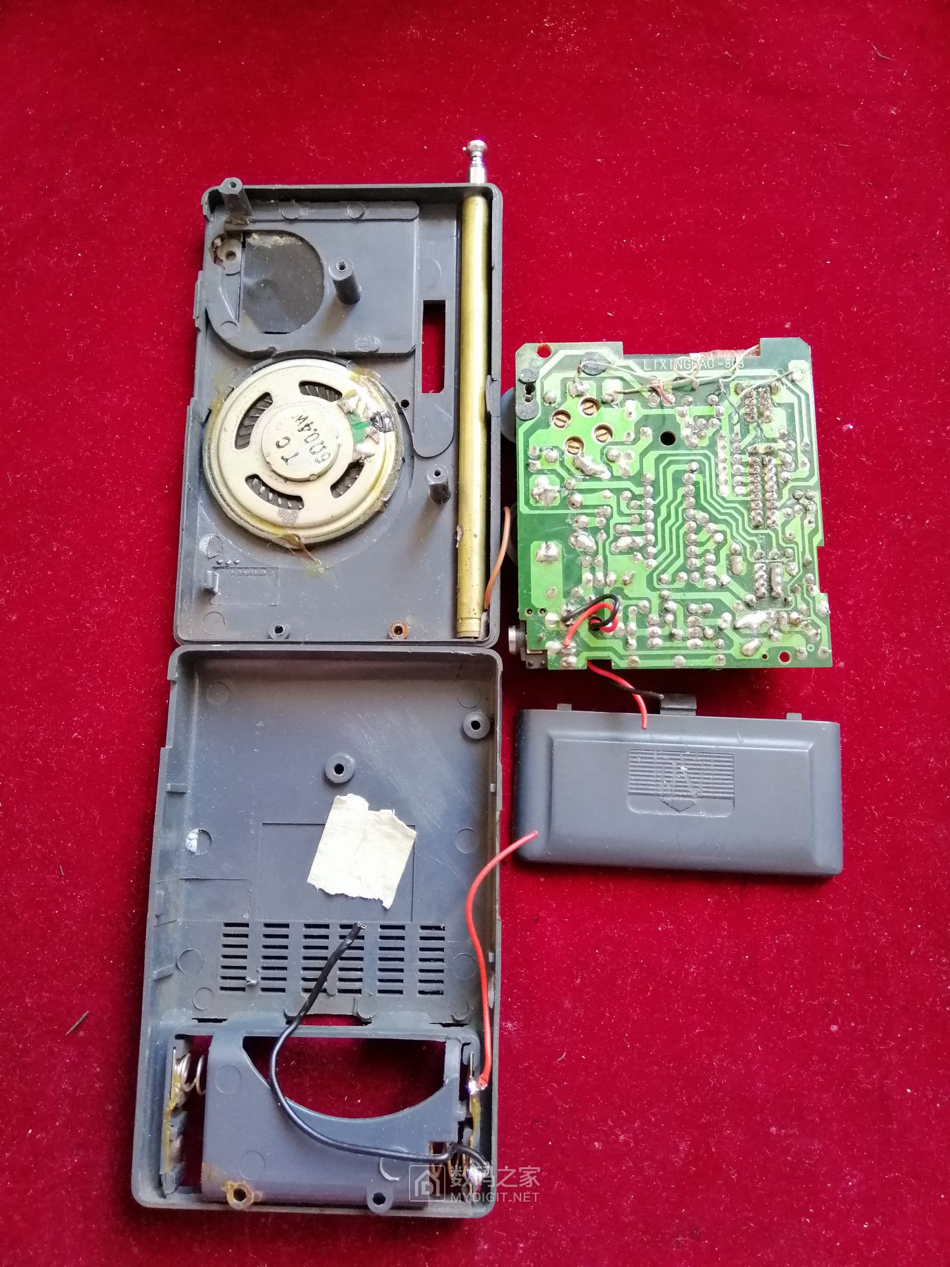

手头的几款收音机,宅在家,正好拆开研究下

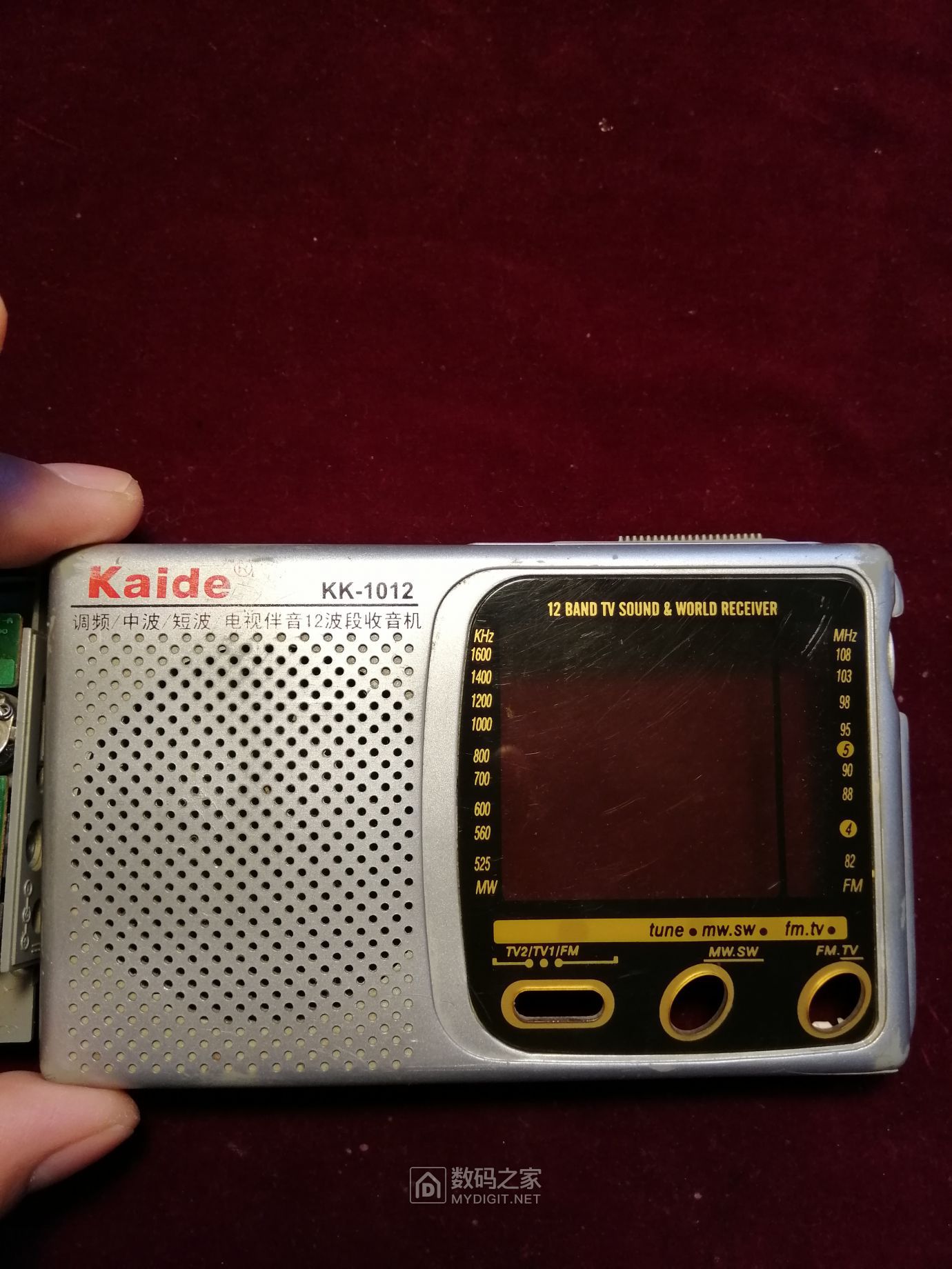

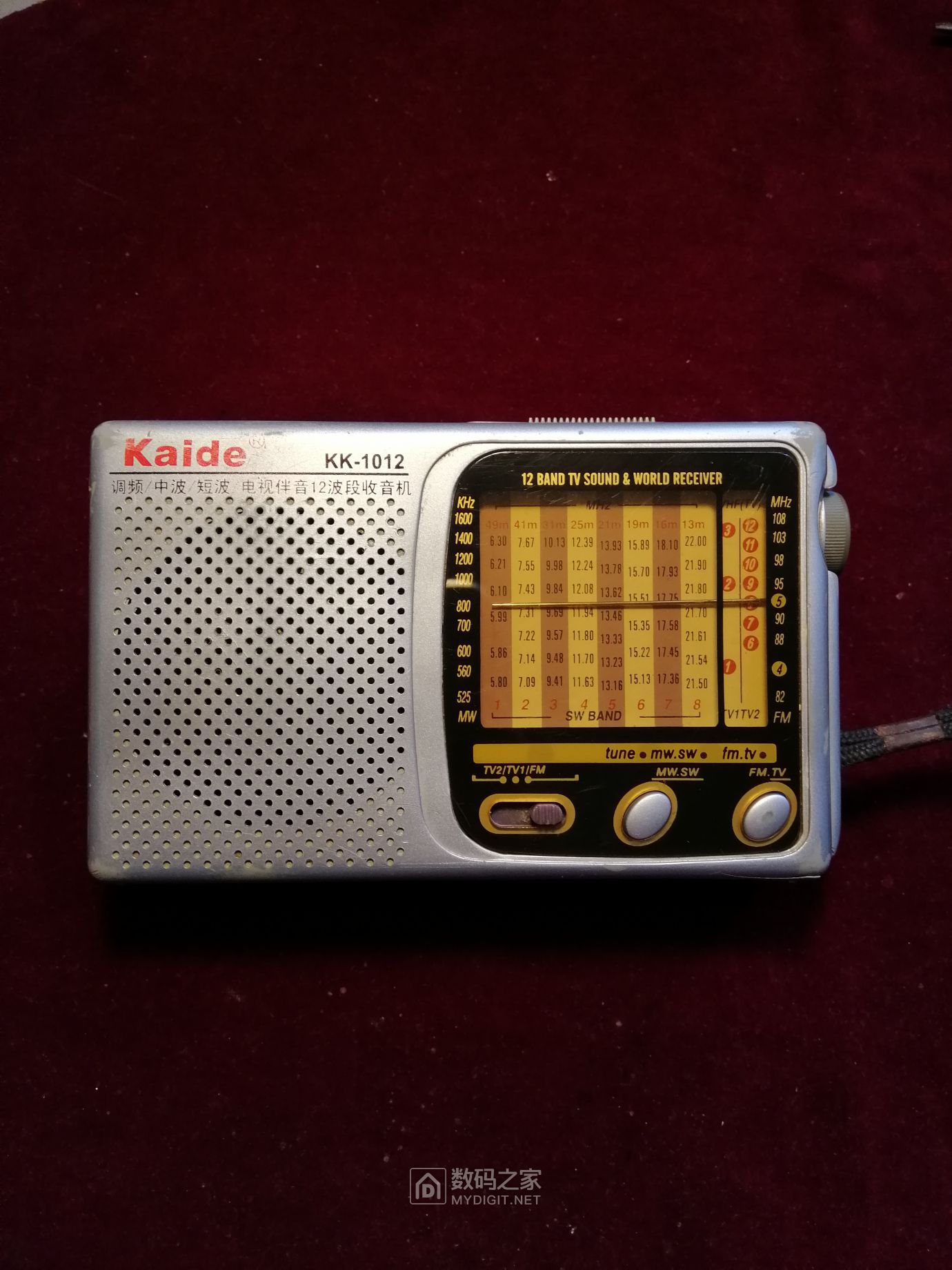

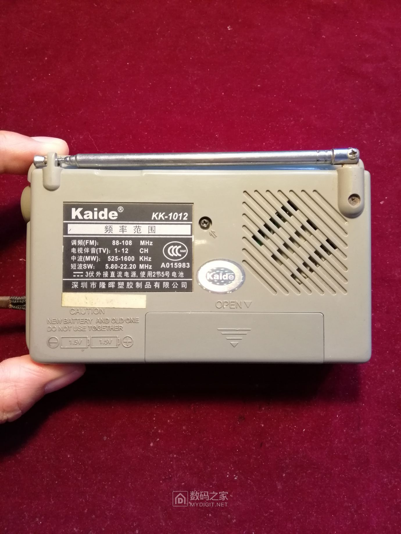

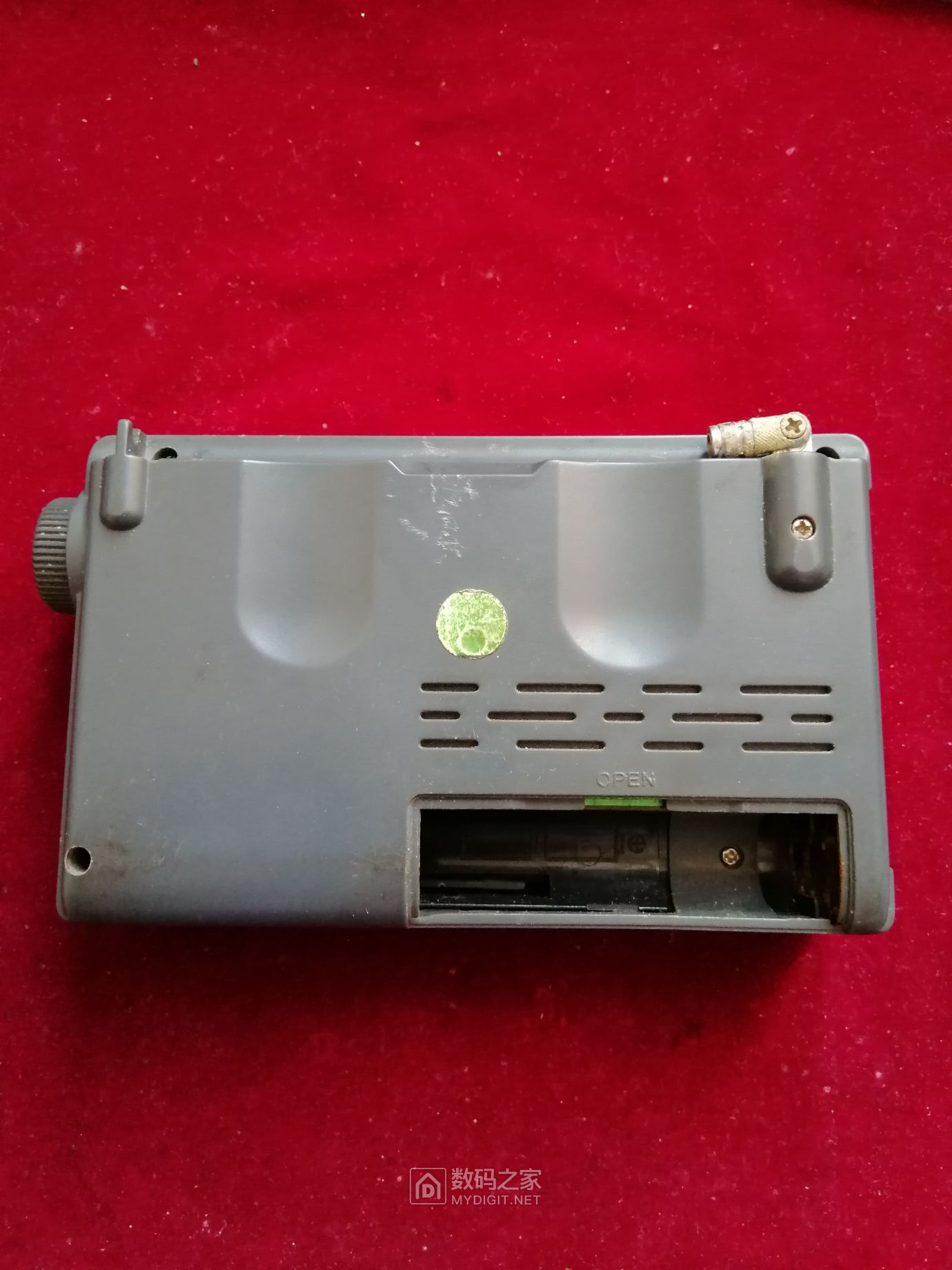

1. Kaide KK-1012  调频 中波 短波 电视伴音12波段收音机
整机正面
整机背面

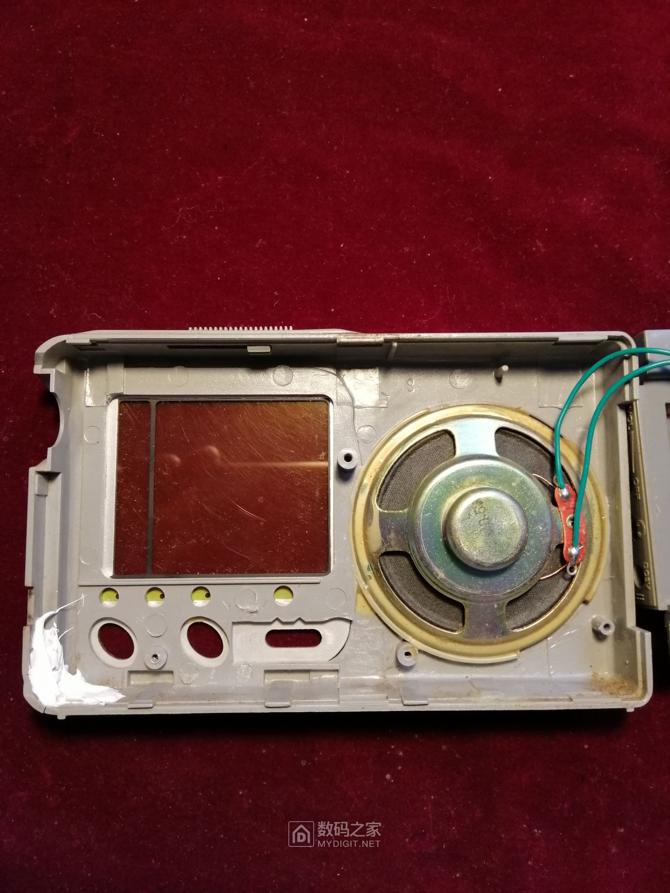

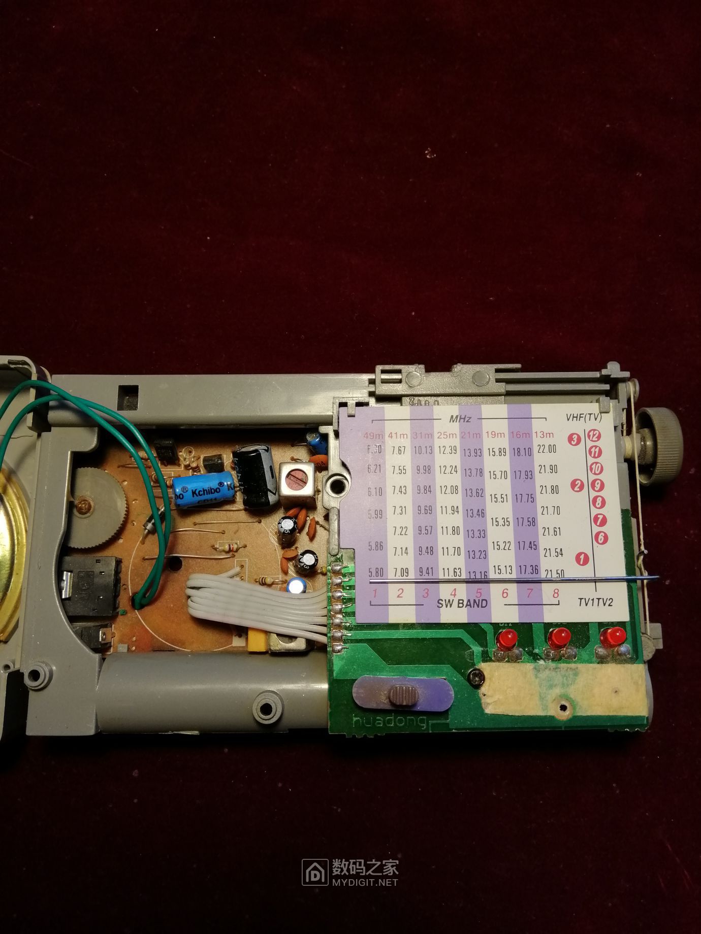

拆开后,正面
拆开后,背面
喇叭的连线是我更换后的,单股,易焊接,弯折后也不易断
因为要测绘PCB和原理图,暂时把拉杆天线的连线断开了

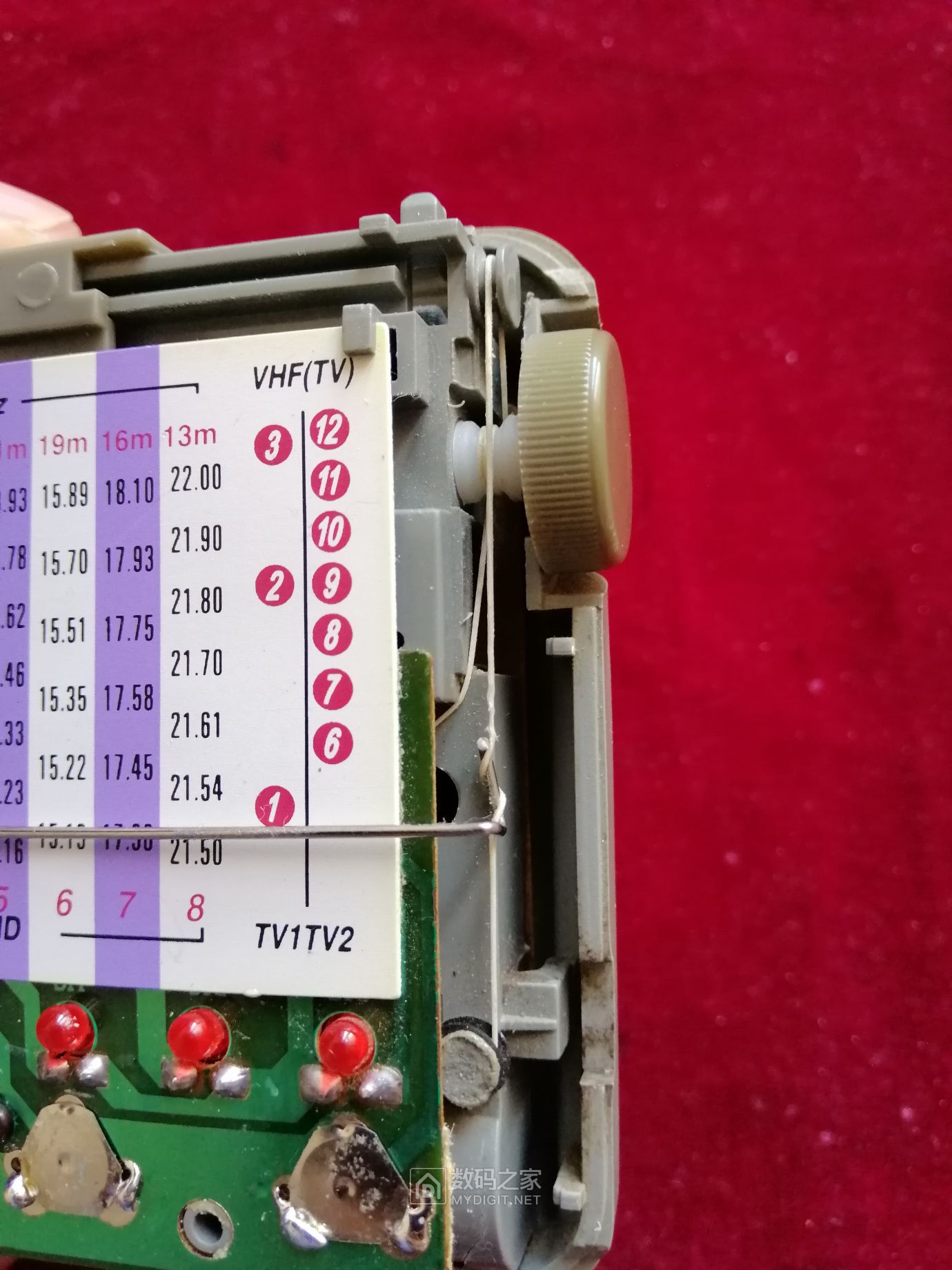

调谐刻度盘

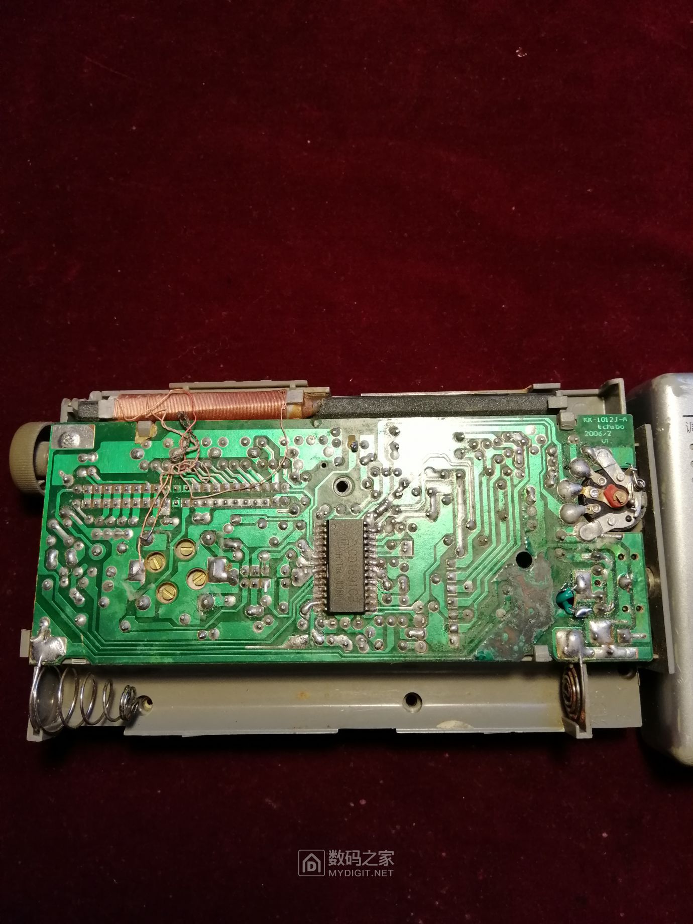

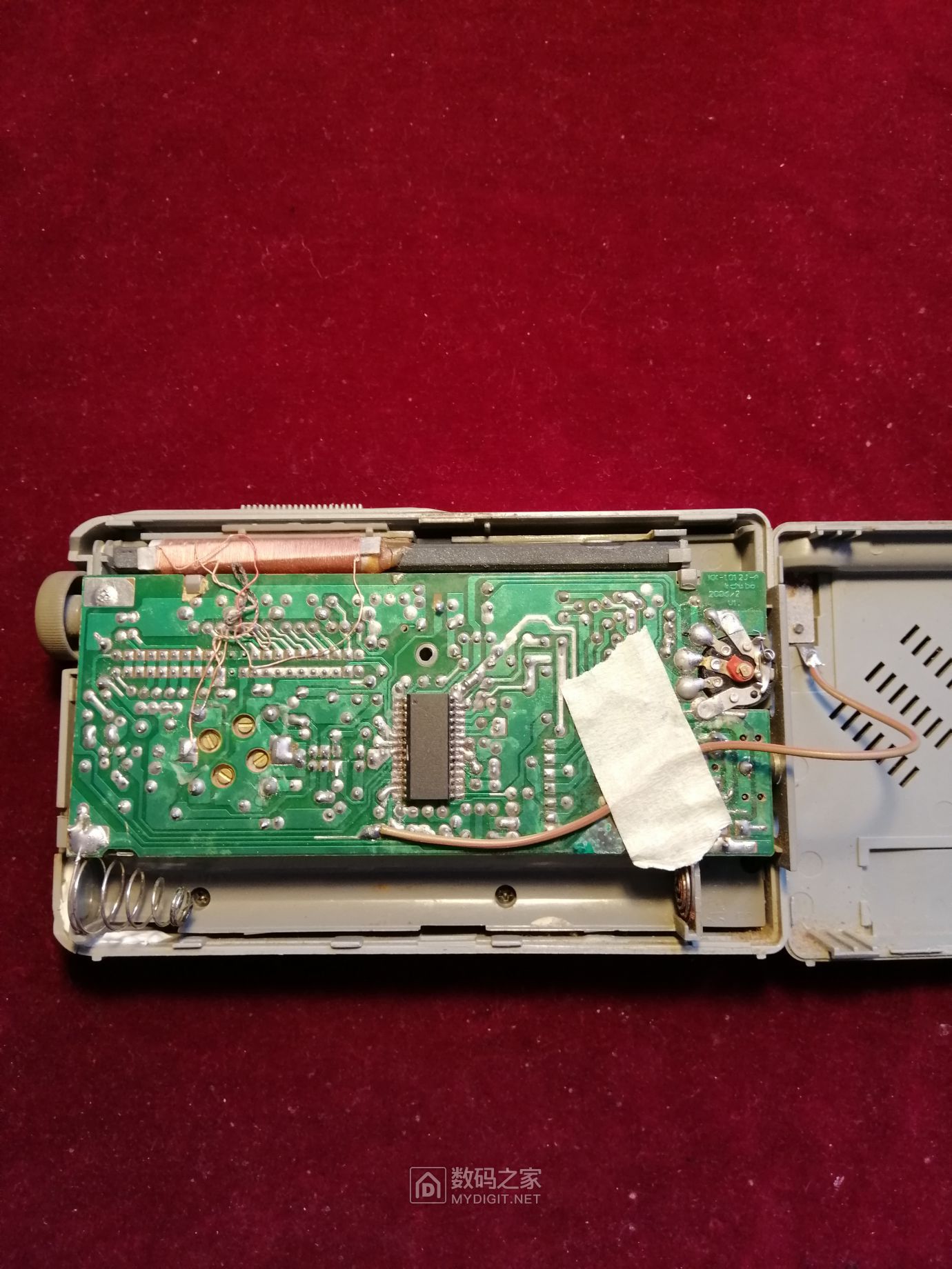

PCB,用的CD1691 单片调幅调频芯片

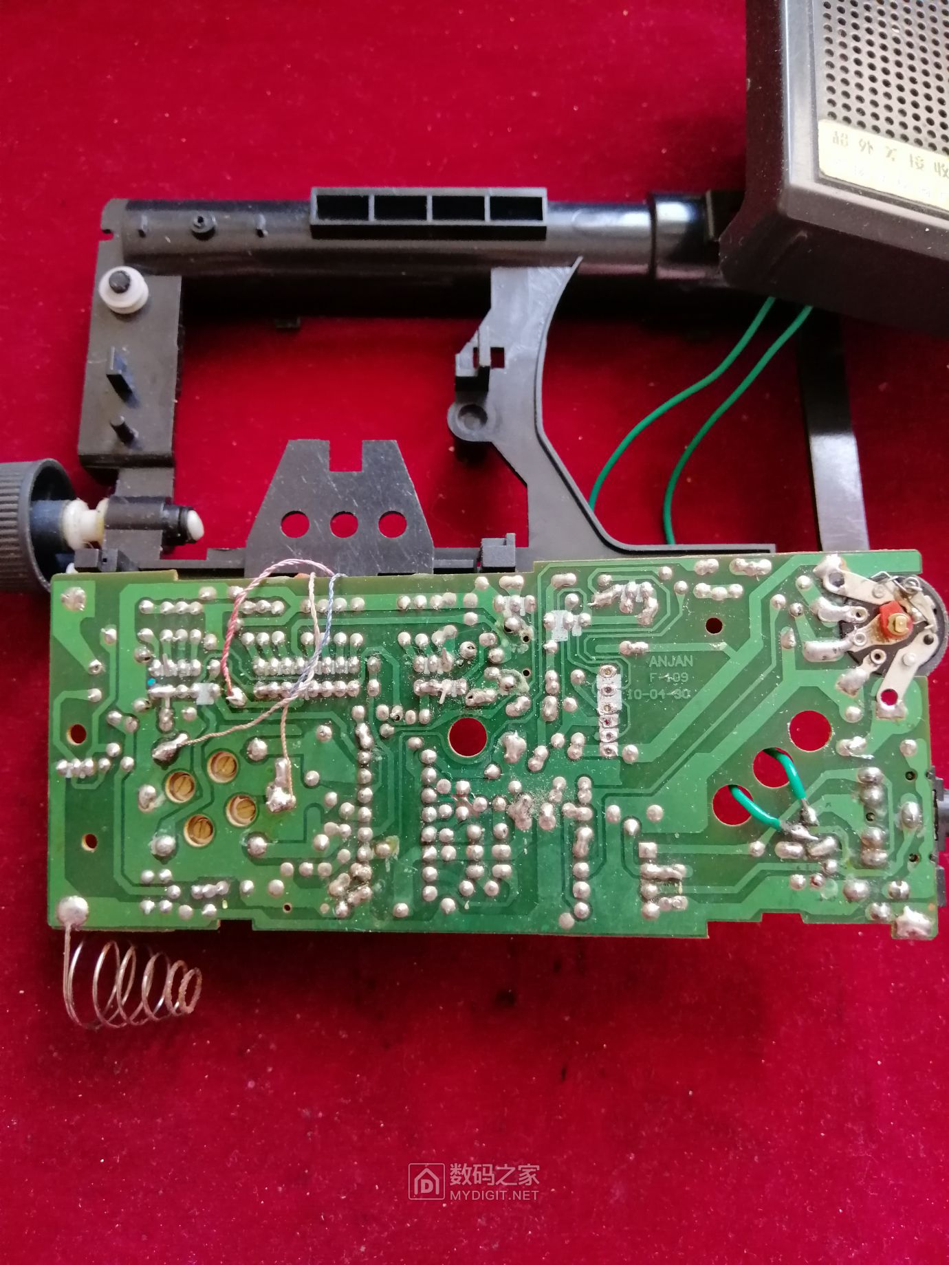

来几张不同角度的

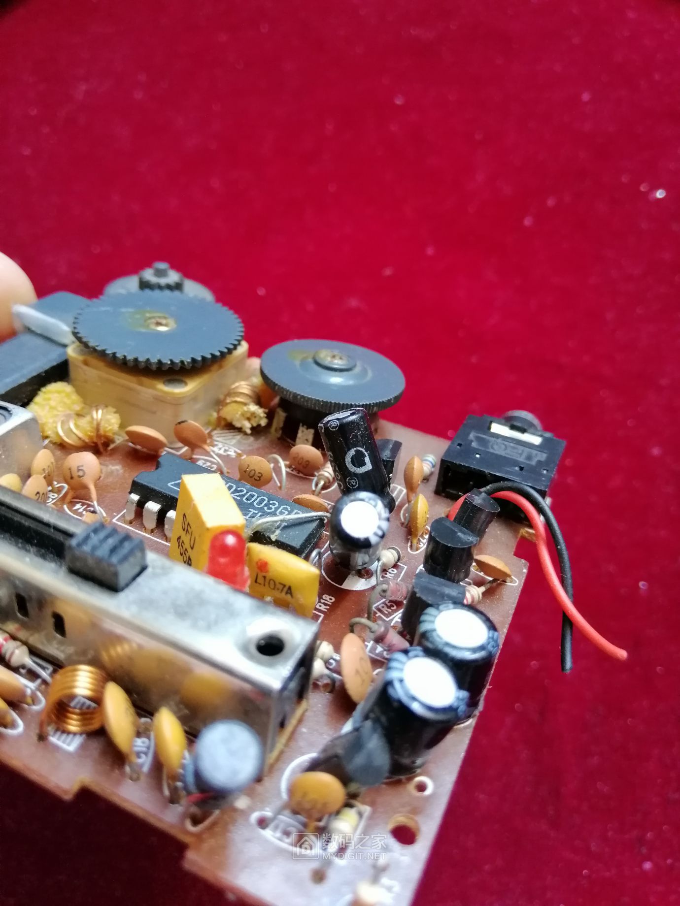

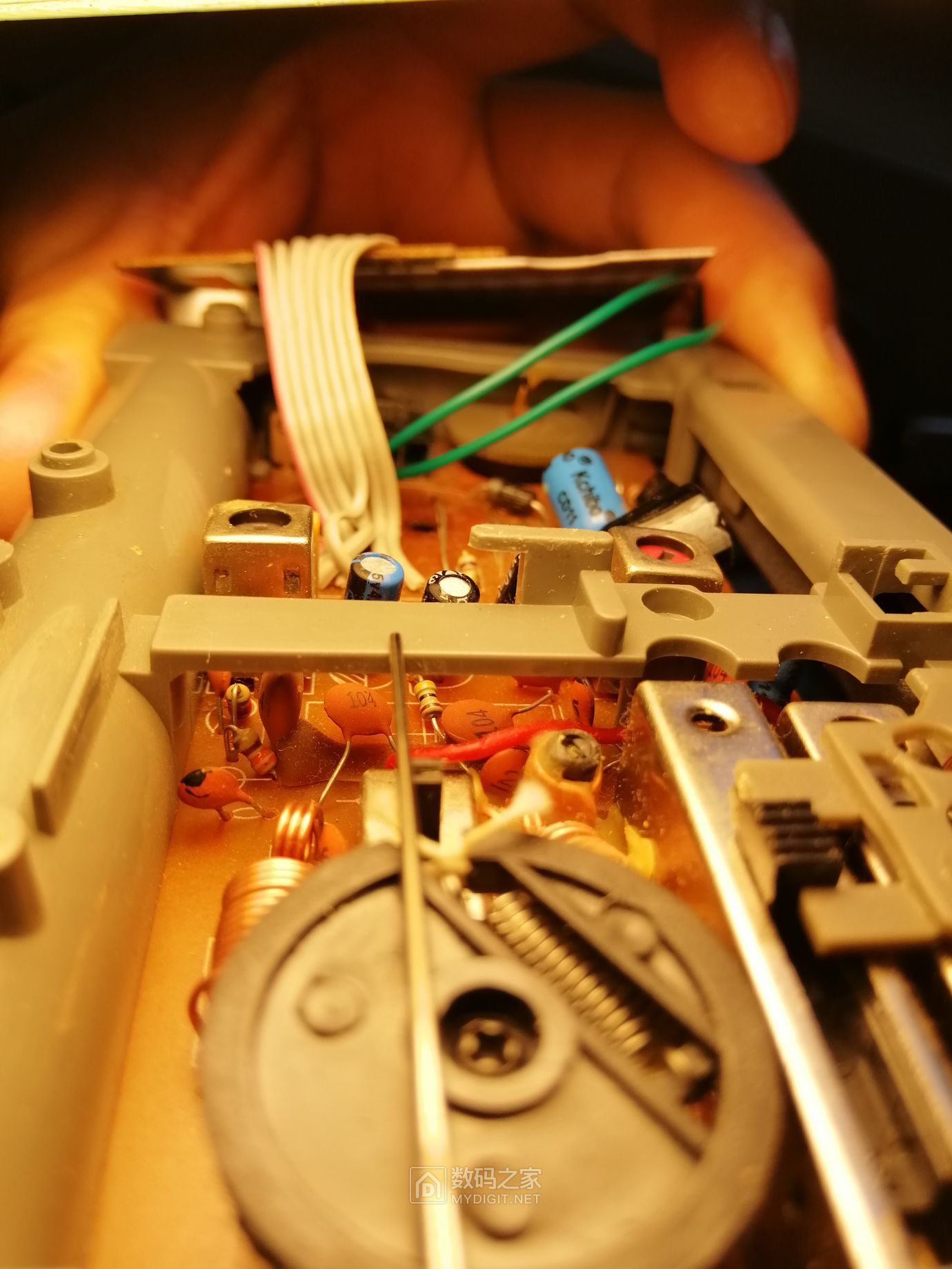

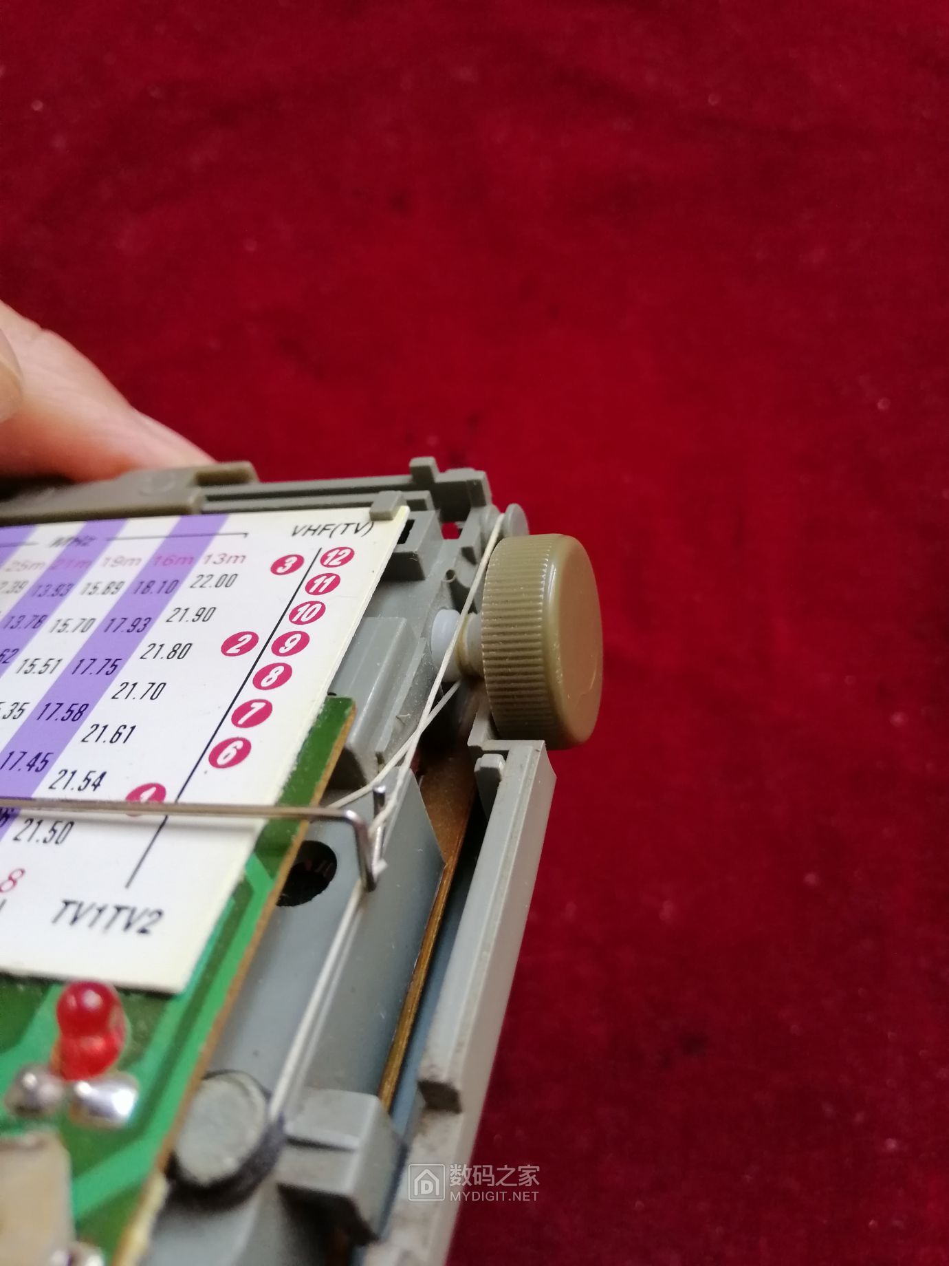

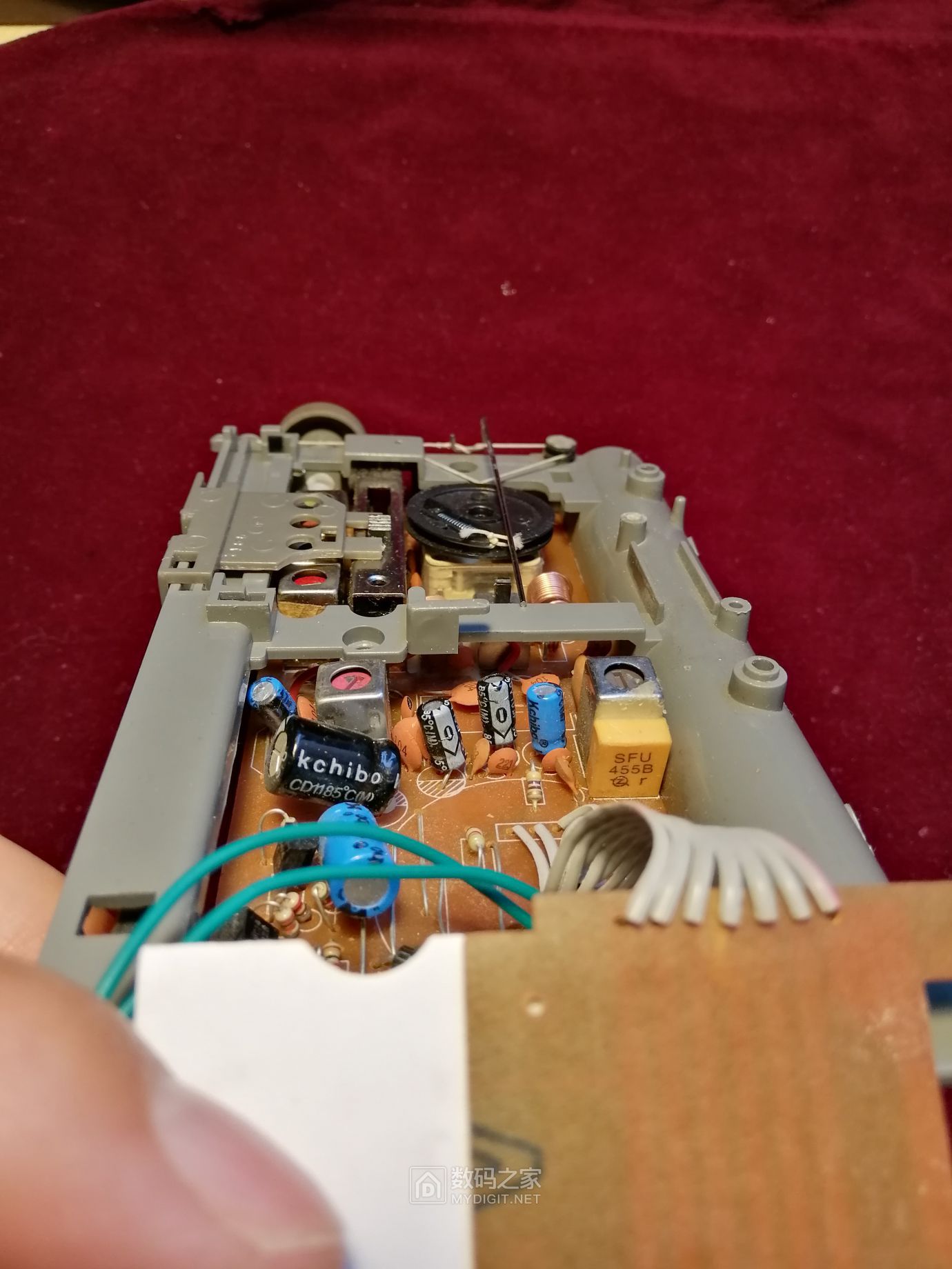

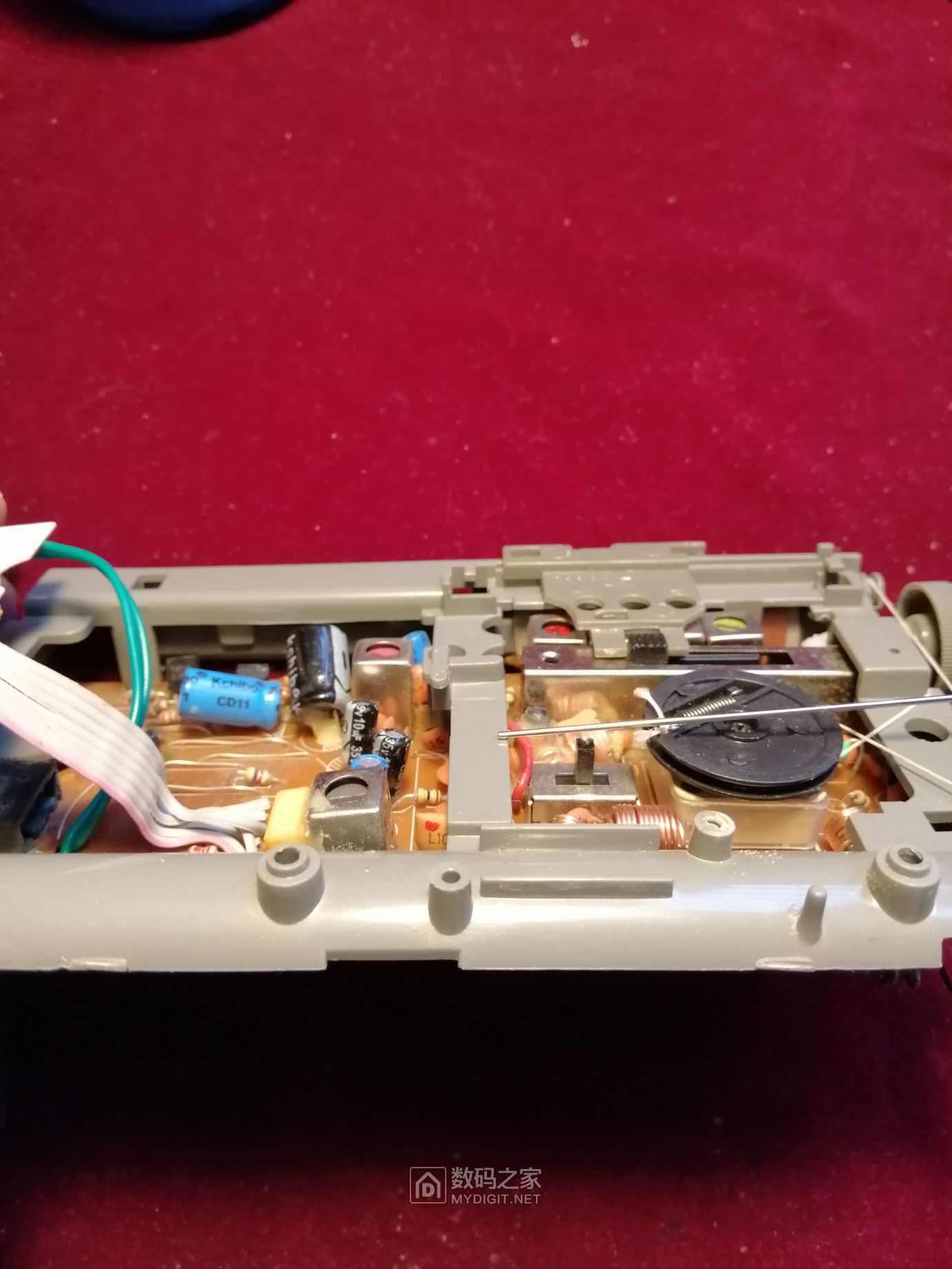

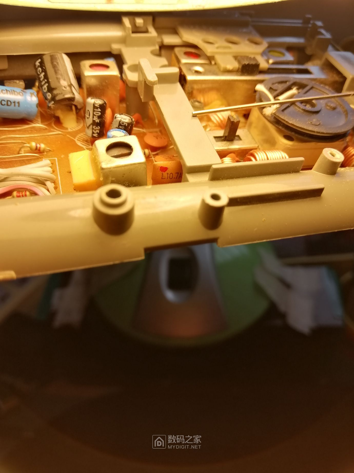

拆掉刻度盘,可以看到6个中周,波段开关,TV1/TV2/FM切换开关,和调谐机构
调谐机构绕线的特写

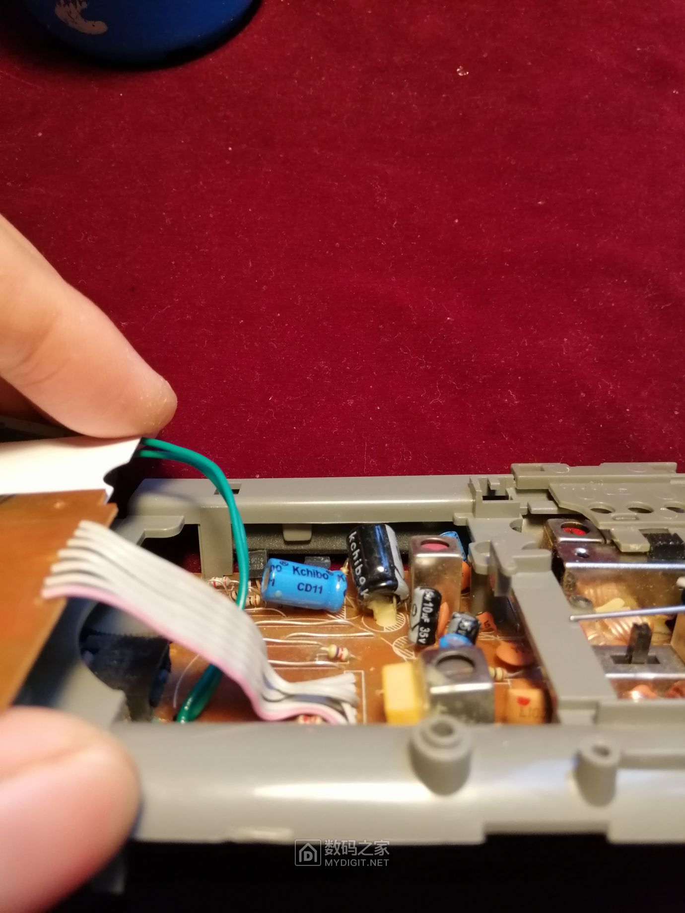

这里的FM AM切换开关,按压式接触片,使用时间长了,就有接触不良的问题,表现为,例如当前是AM收听,想切换成FM收听,需要按压很多次才能切换过来,有的干脆无论如何按压也没有效果,这里对按压片的两端引脚和PCB焊盘进行焊接,保证接触牢固,经多次按压测试,效果不错
可以看到FM的中频陶瓷滤波器 L10.7A
可以看到AM的中频陶瓷滤波器 455B

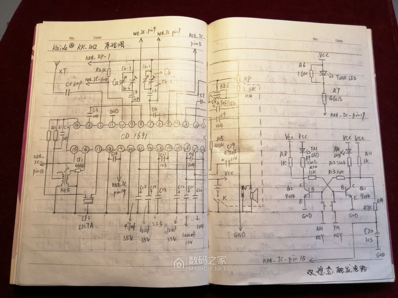

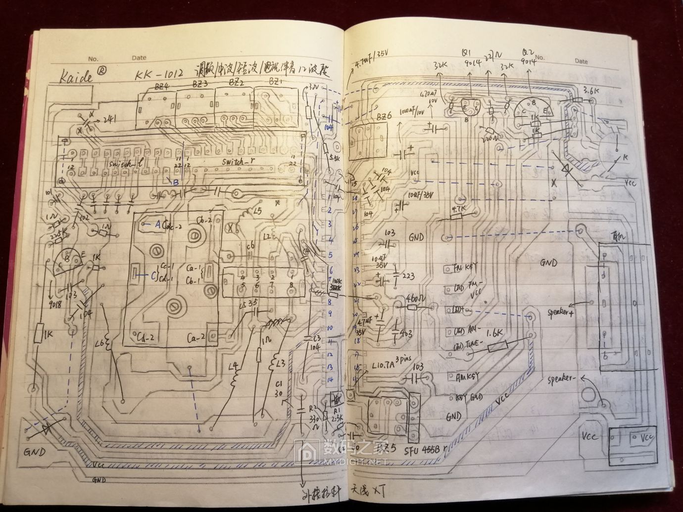

PCB测绘
原理图绘制,主控CD1691的周边,另外可以看到AM FM的切换电路使用的是双稳态触发电路
工作过程大致分析如下,不当之处还请指正,电阻标注值都是测量值,有一定误差
1. FM收音电路
FM电台信号由拉杆天线接收后,经C1(30P),送入pin12(FM射频输入),经IC内部的FM高放电路放大后,与FM本振送来的本振信号混频,之后,从pin14(中频输出)输出,经过R2(330),再经过CF2(调频中频陶瓷滤波器),送入pin17(FM中频输入),经IC内部的中放电路放大后,进入鉴频器,从pin23(检波输出)输出,经C17(103)耦合至pin24(功放输入),经功率放大后,从pin27(功放输出)输出,经C19(470uF/10V)耦合到扬声器或耳机接口,出声。
Cb,C6,(若选择TV2档,则还有L2),组成FM本振回路,为FM混频器提供本振信号。
2. AM收音电路
AM电台信号从磁棒天线中的抽头(net_L1_B),经过9018的处理,进入pin10(AM射频输入),与本振信号进入内部的混频器,混频后,从pin14(中频输出),经过R1(2.3K)和C2(50P),经过BZ5(调幅中周)和CF1(调幅中频陶瓷滤波器),进入pin16(AM中频输入),之后检波输出,之后与FM过程一样。
Cd与BZ1~BZ4的其中一个,C21,组成AM本振回路。

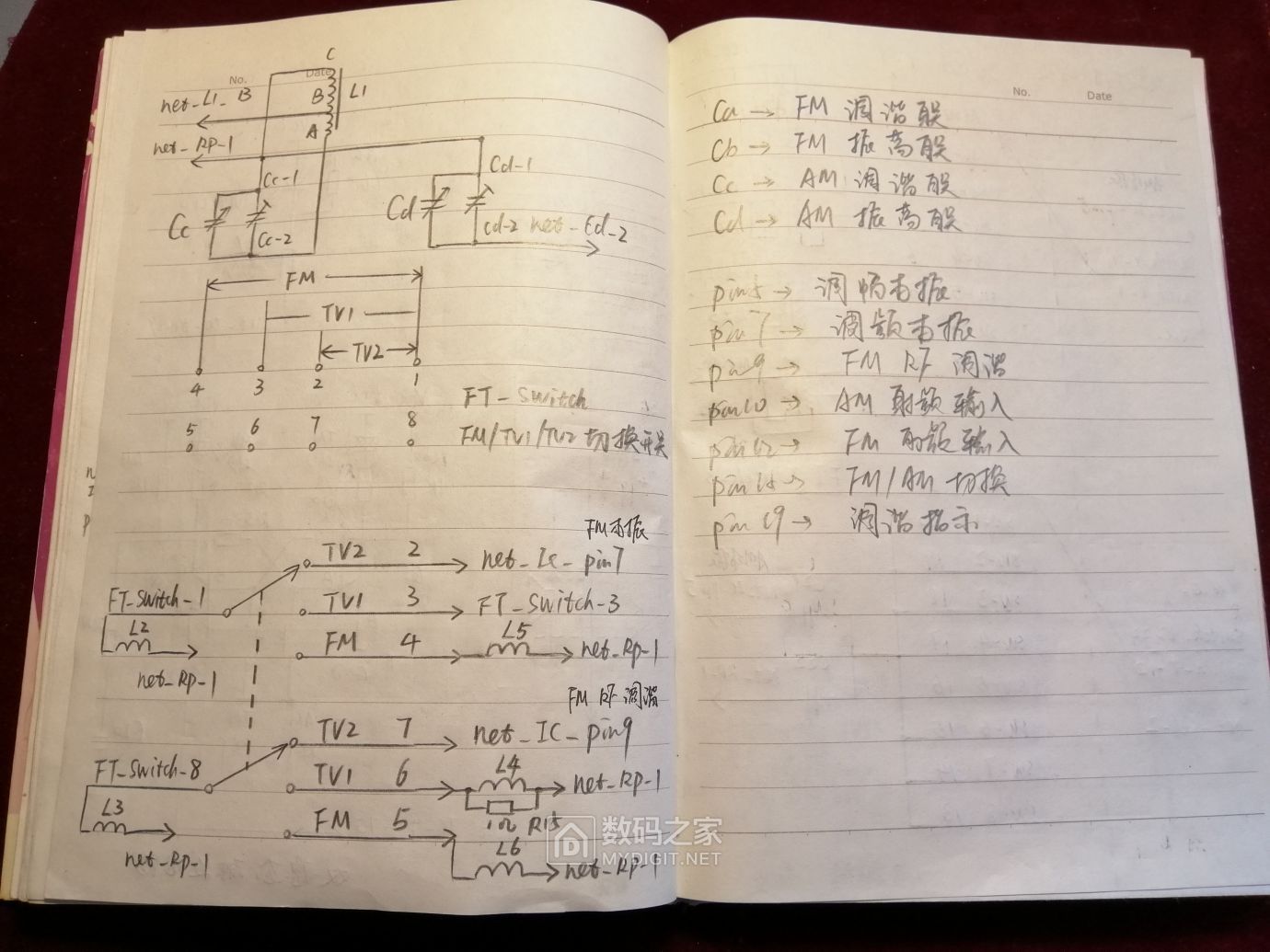

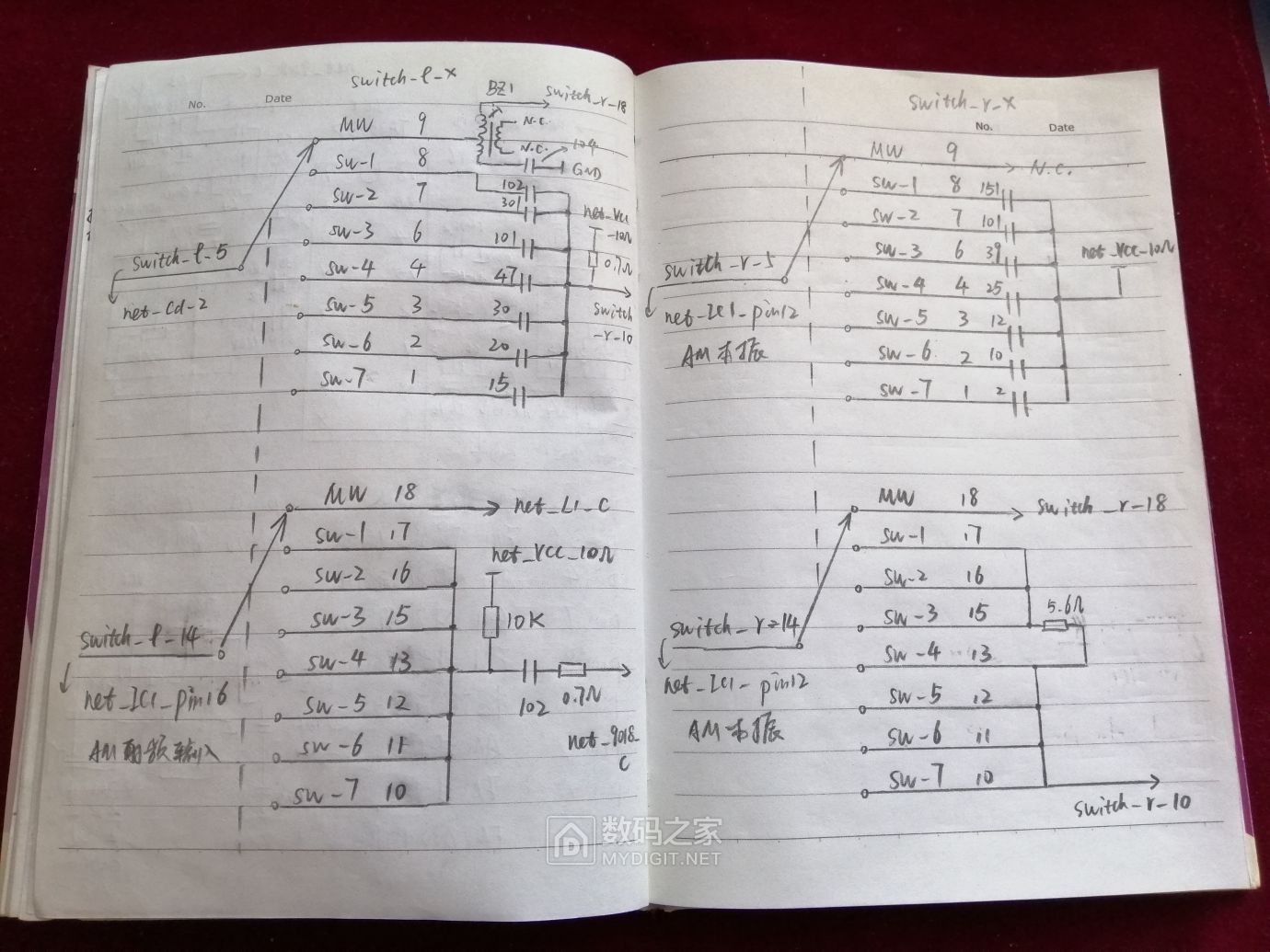

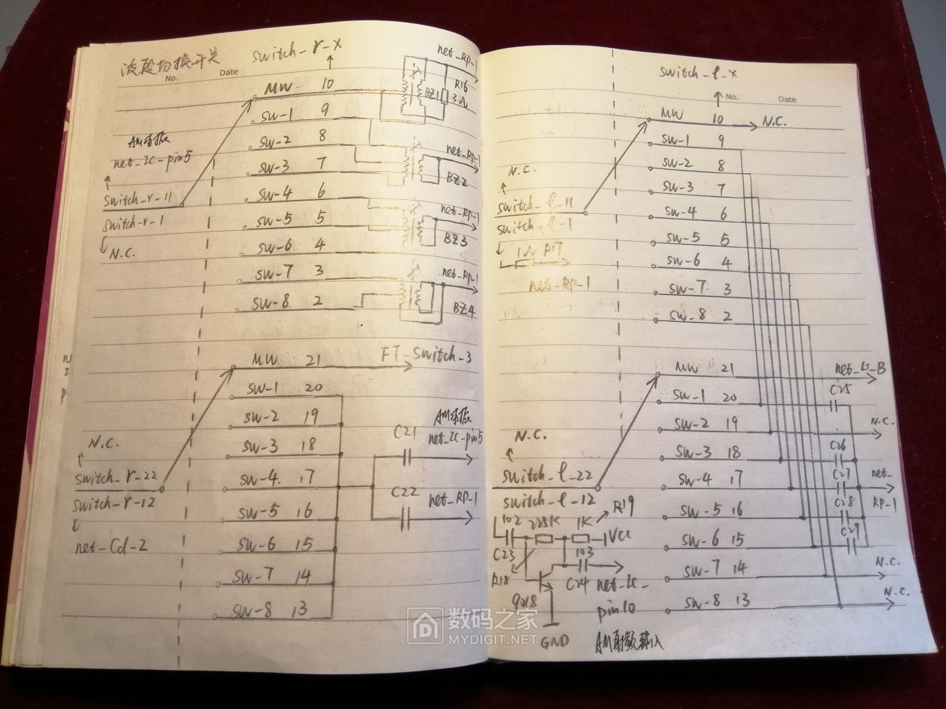

波段开关,MW,SW1,SW2,SW3,SW4,SW5,SW6,SW7,SW8
自定义了一些网络标号
磁棒天线和TV1 TV2 FM切换开关
CD1691  CD2003的引脚定义

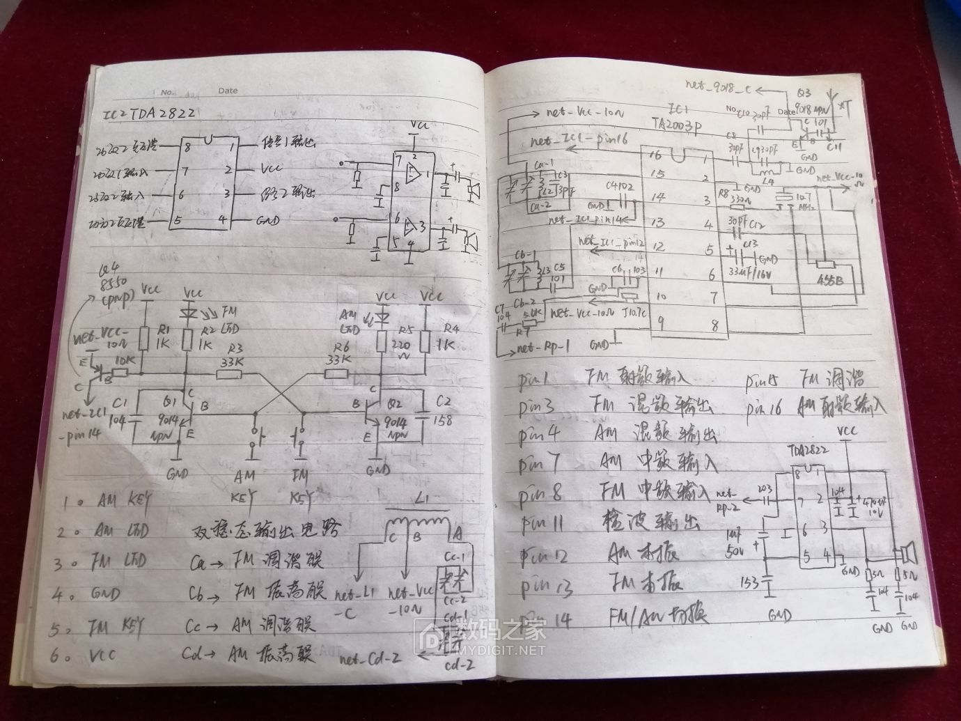

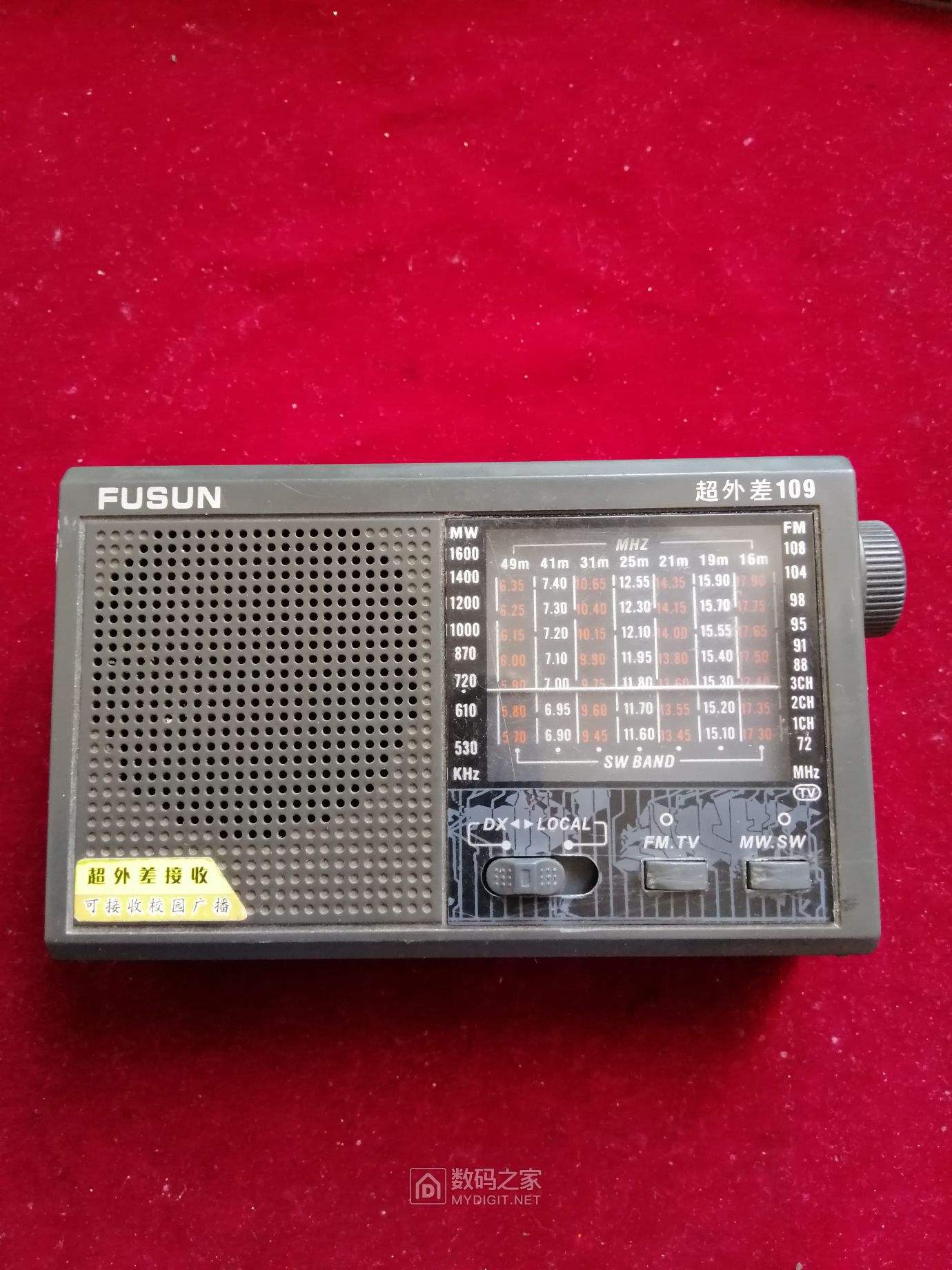

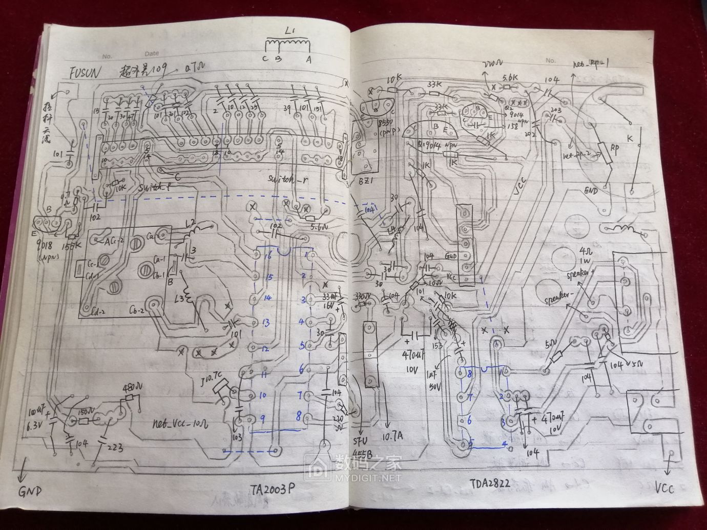

2. FUSUN  超外差109  采用的是TA2003+TDA2822的方案
整机正面
整机背面

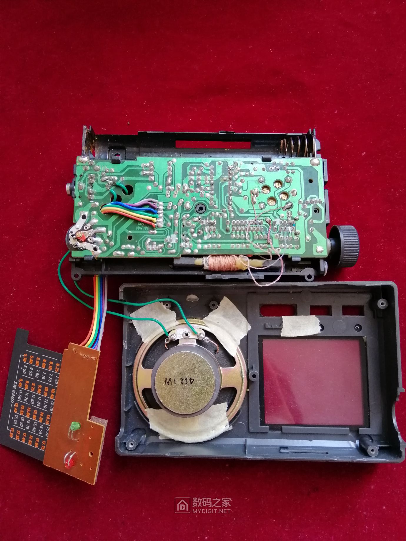

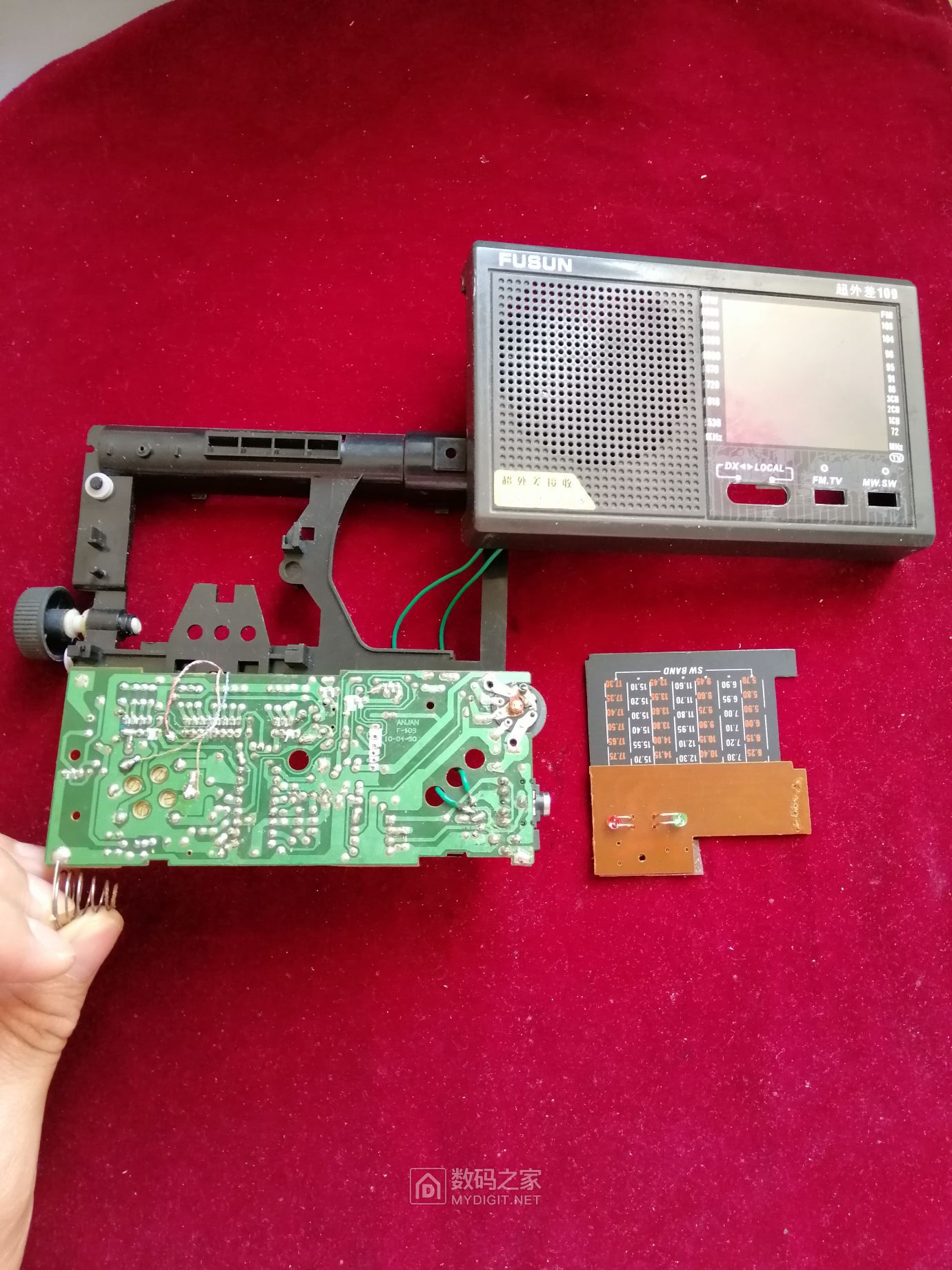

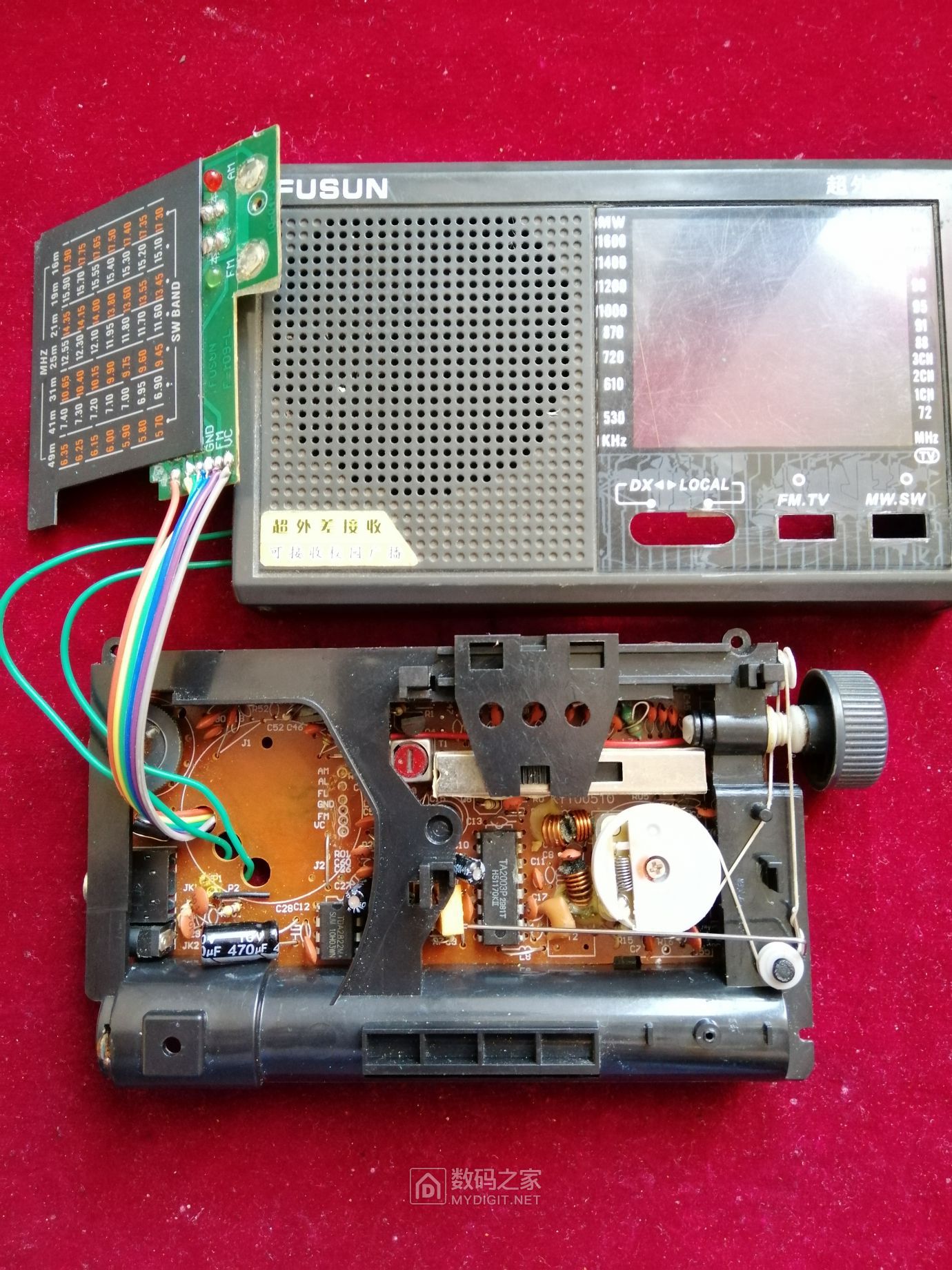

为了翻看方便,将调谐机构的连接线去掉了,喇叭线是我更换后的
还原调谐盘的排线
测绘完毕后,将调谐机构恢复,这里的实践表明,调谐机构的还原简直是噩梦!!所以不要轻易拆除调谐机构!!
费了些功夫,总算恢复了
安装调谐刻度盘
另外,可以看到远程进程的切换开关竟然是个摆设,也是醉了

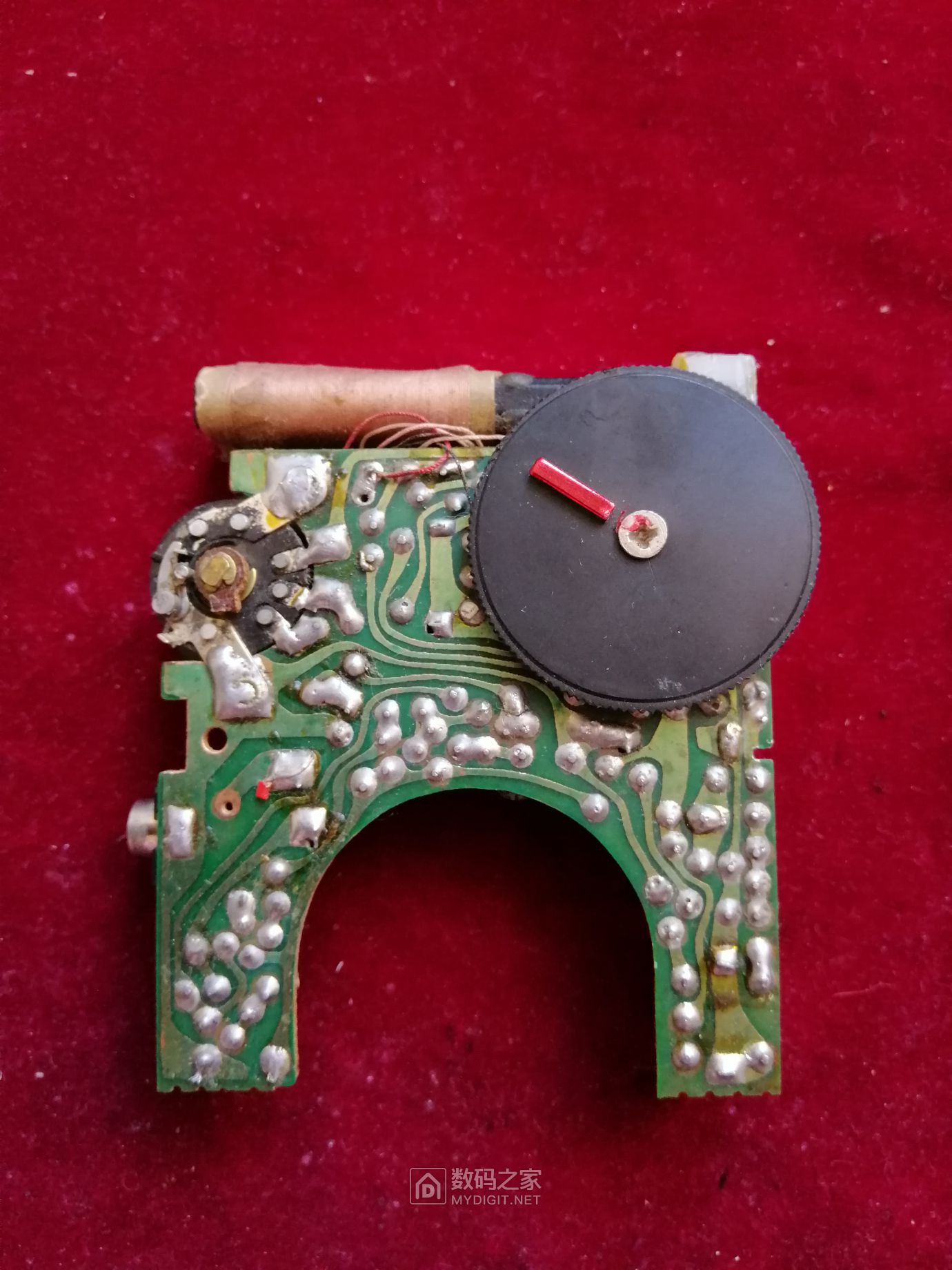

PCB

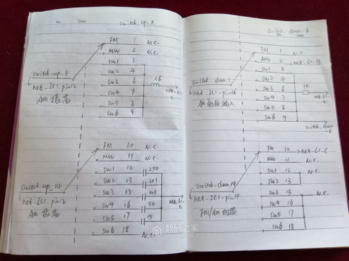

可以看到,FM AM的切换同样用到了双稳态触发电路
TA2003是个精简版的调幅调频处理片子,片内没有功放,所以用了TDA2822外部功放,其他FM AM处理流程基本与上面的一样
波段开关 MW SW1 SW2 SW3 SW4 SW5 SW6 SW7

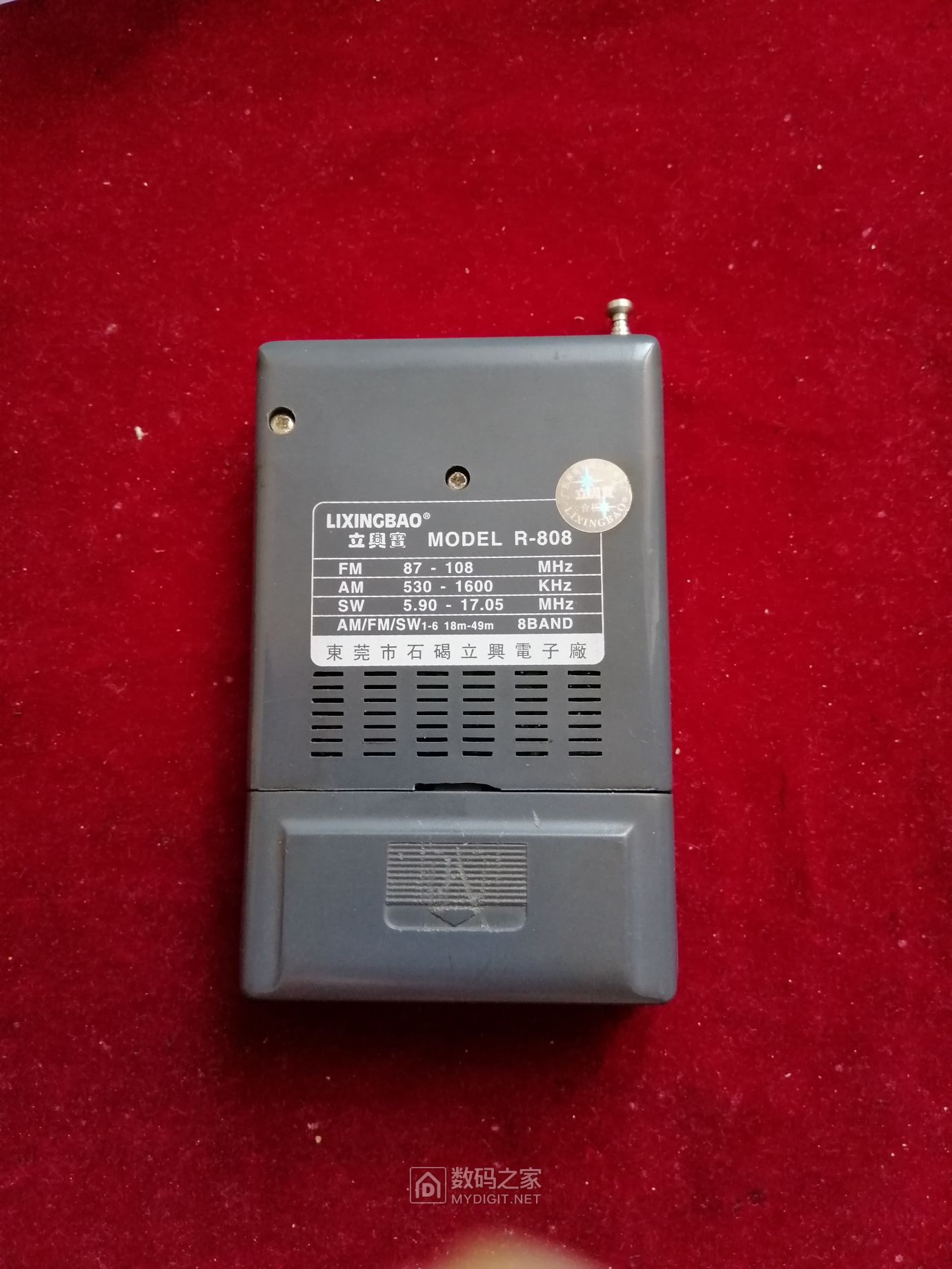

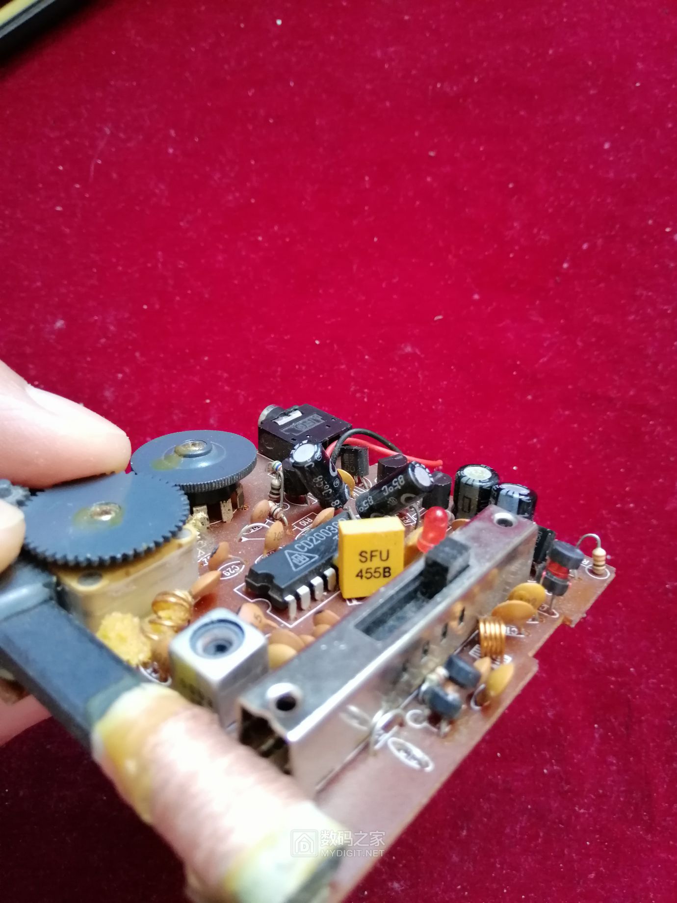

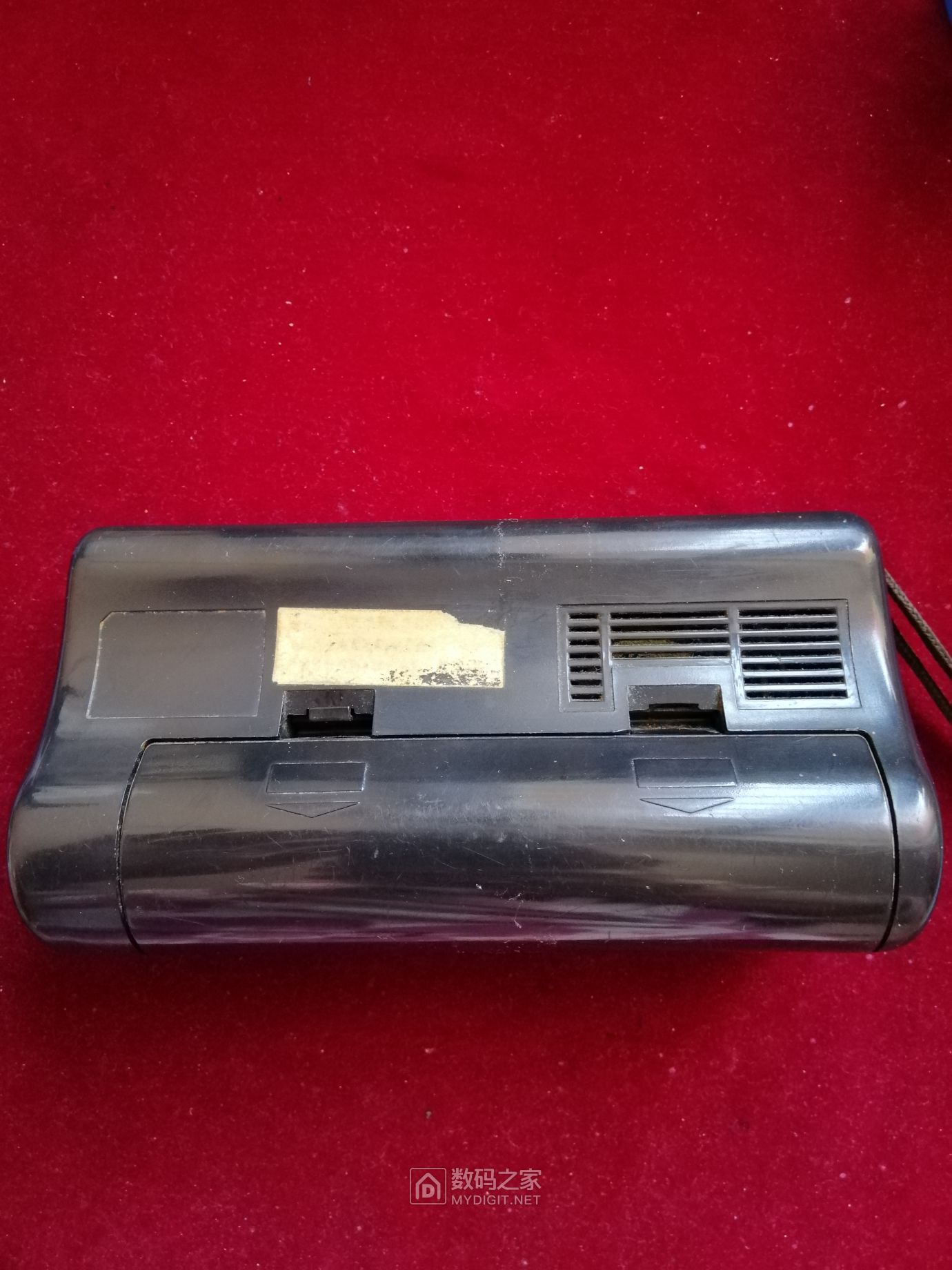

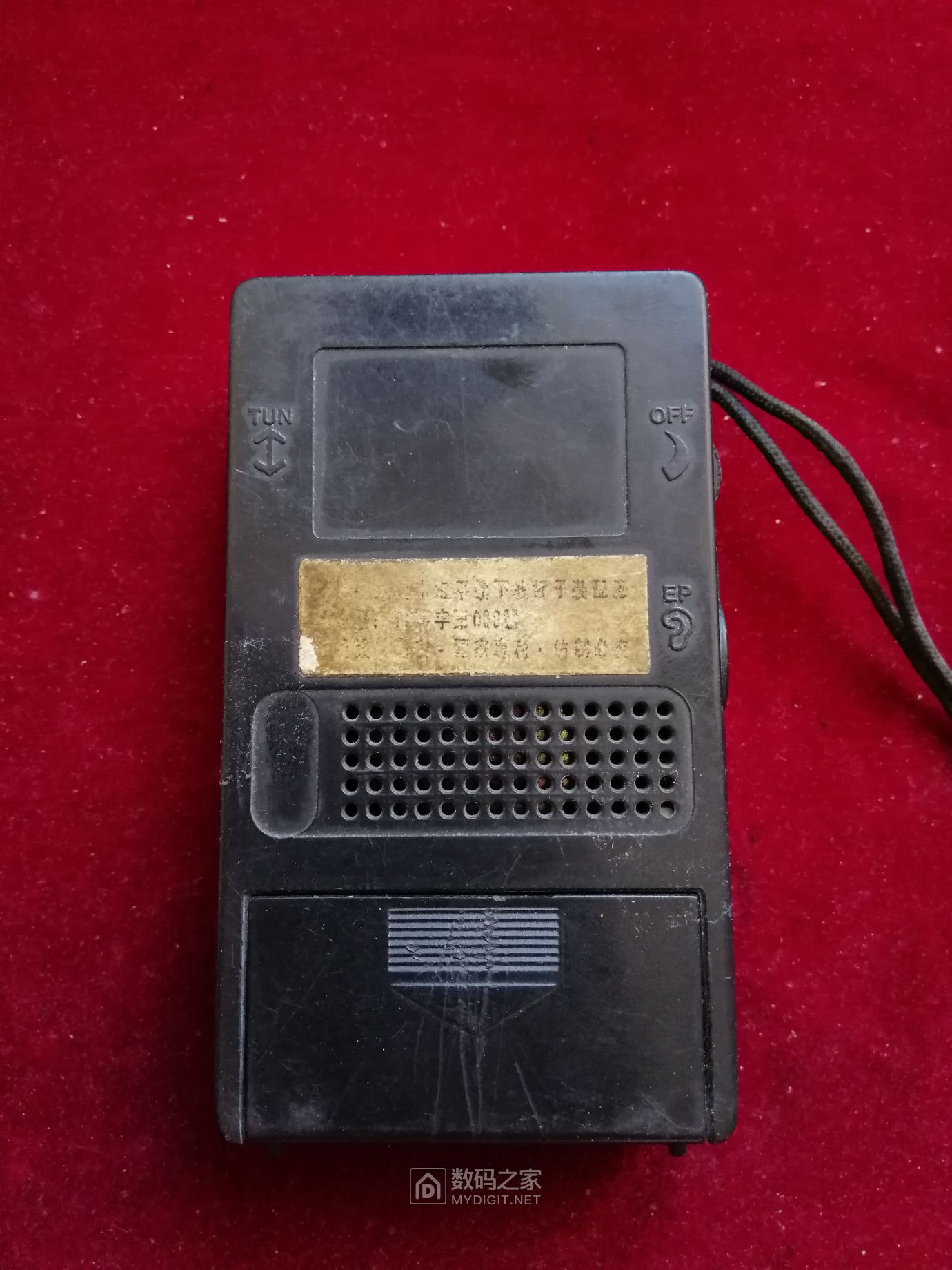

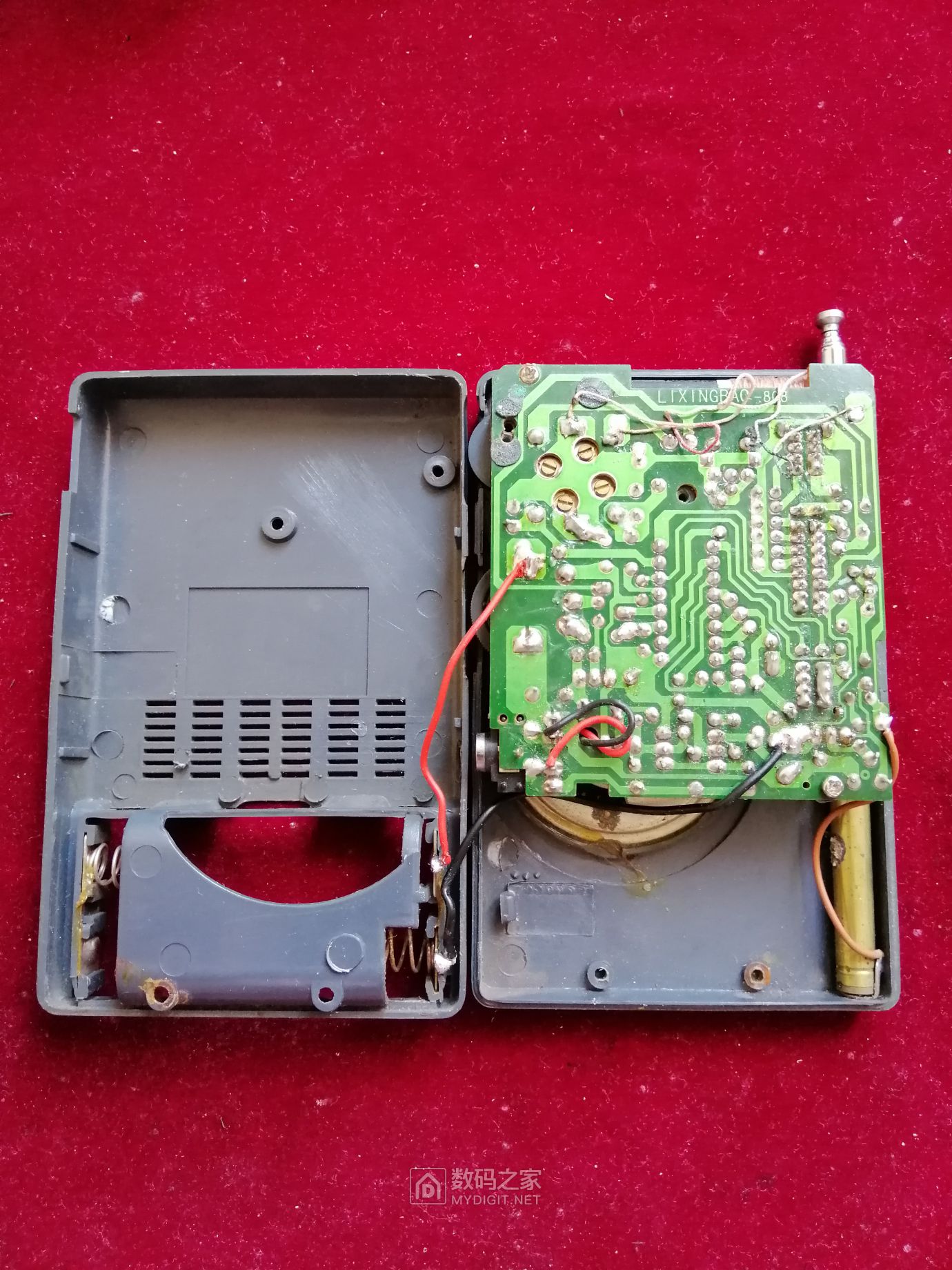

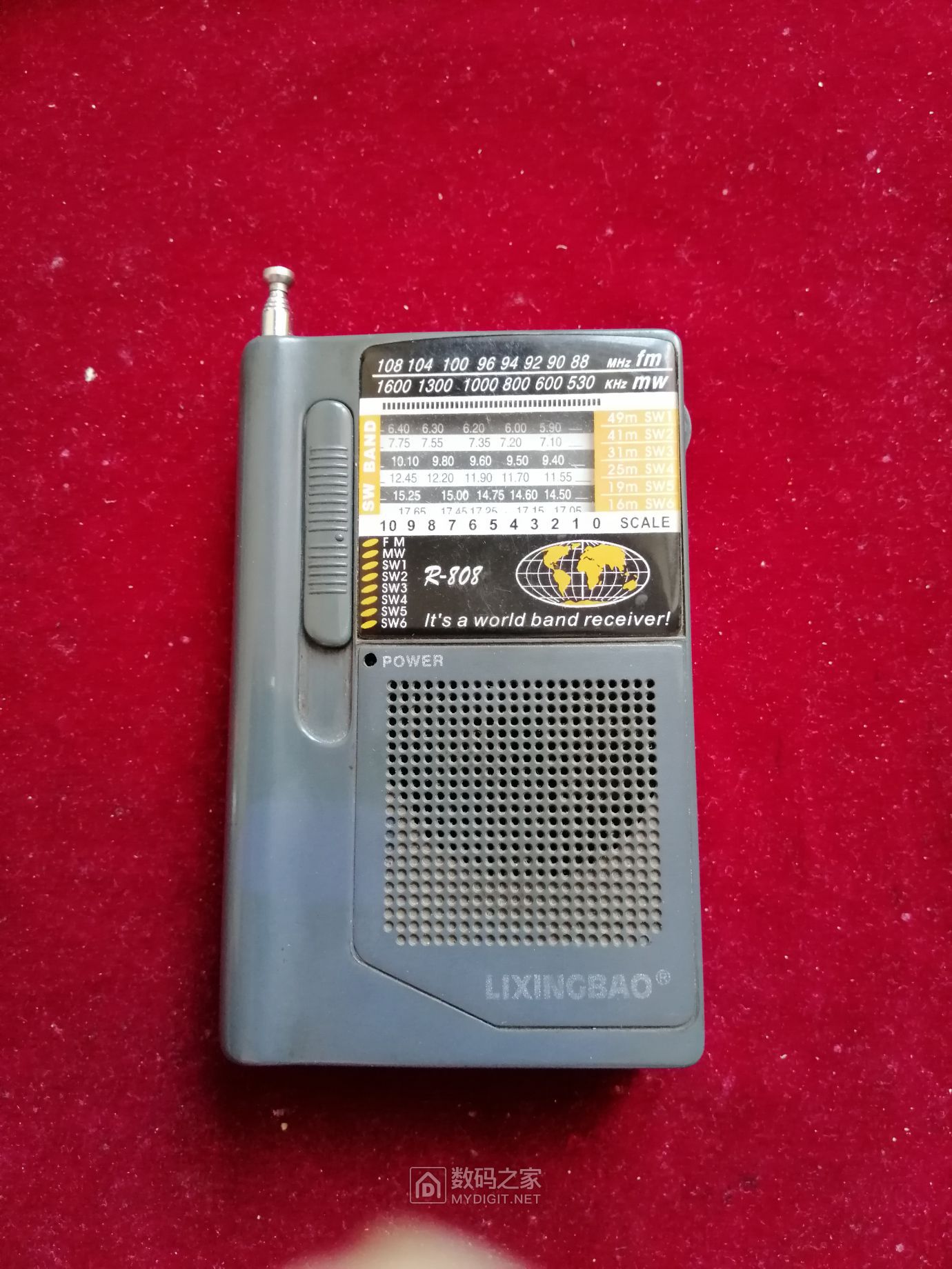

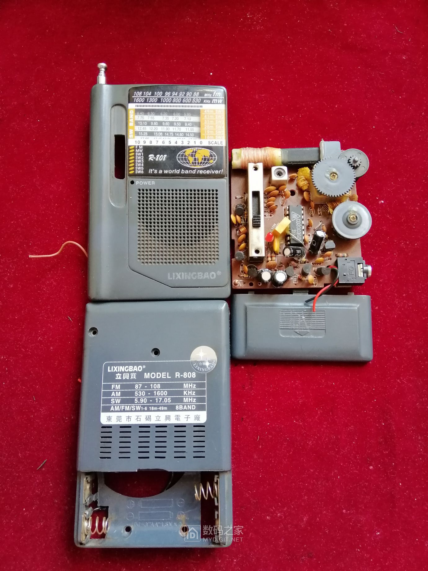

3. LIXINGBAO  MODEL  R-808  手掌型的多波段收音机
整机正面,之前由于调谐盘采用齿轮结构,与刻度齿条有滑齿现象,所以拆除了齿条
整机背面

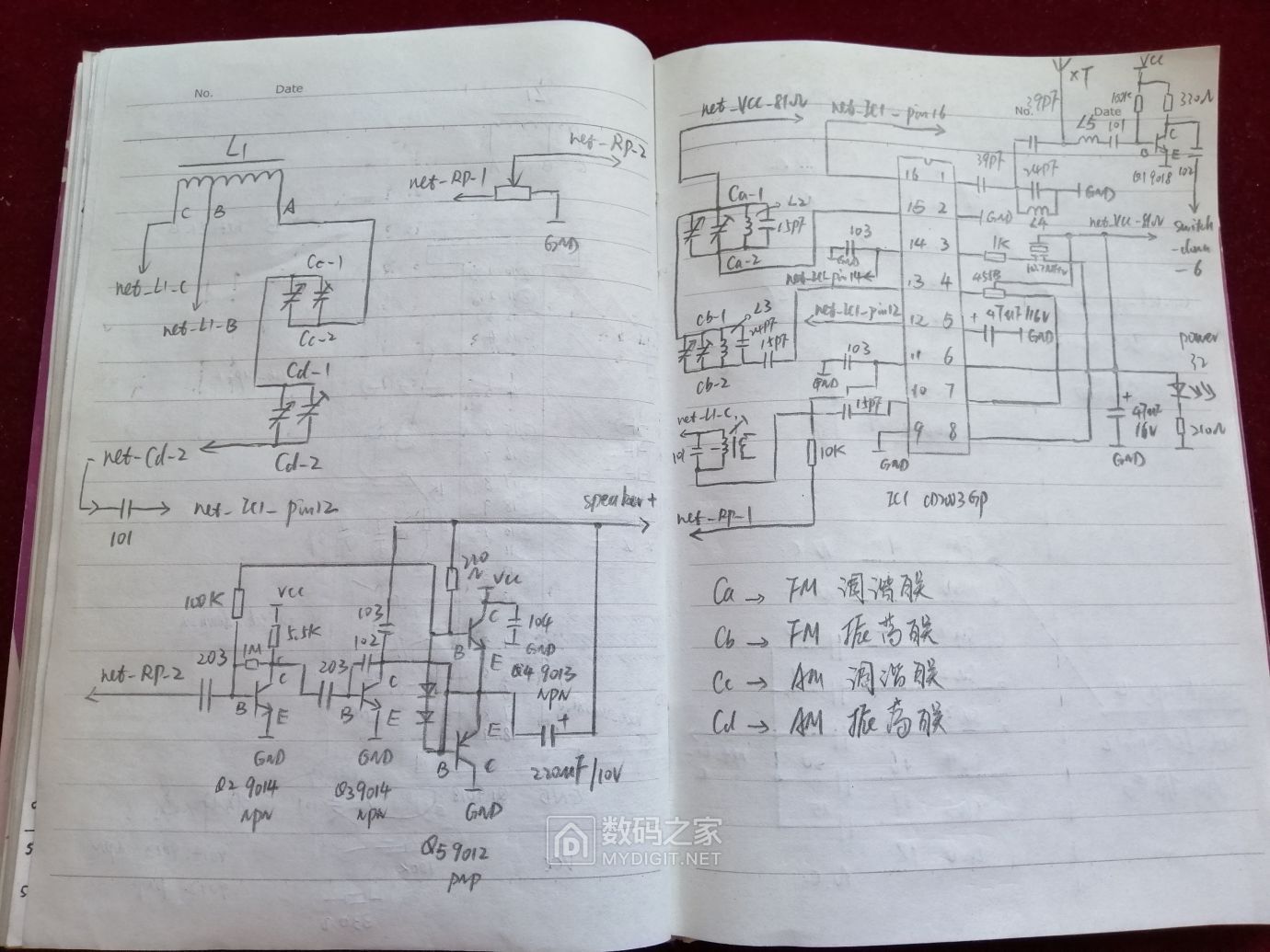

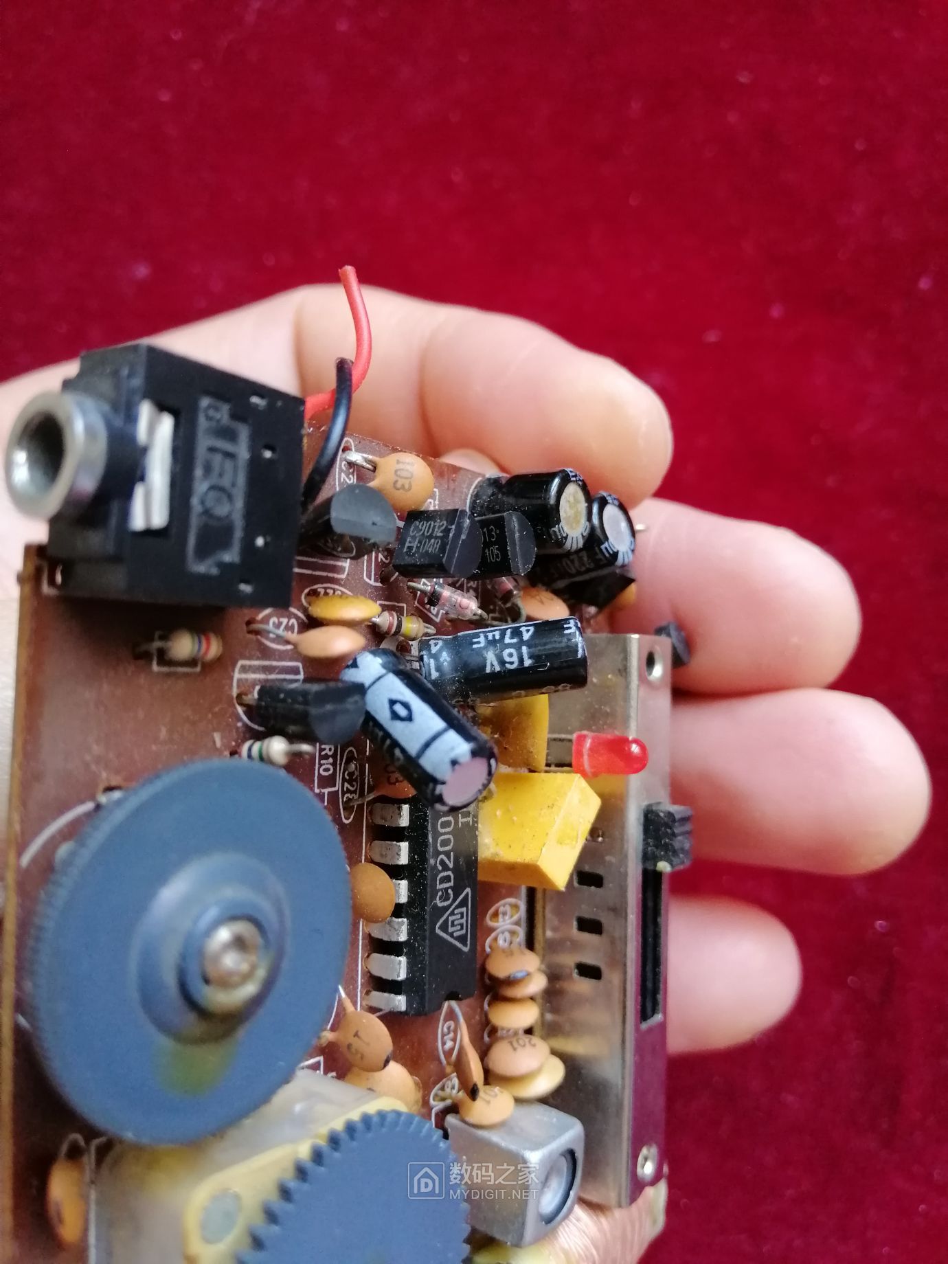

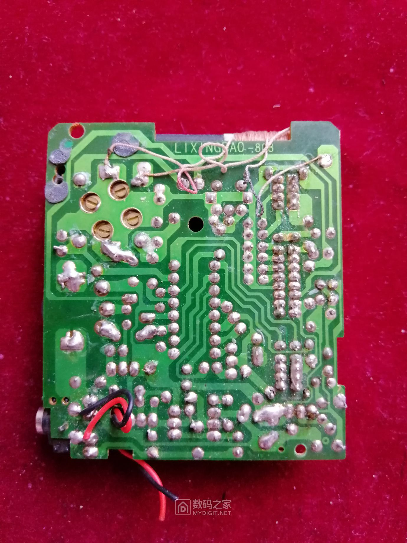

用了CD2003
L10.7A   10.7MHz FM中频陶瓷滤波器
SFU 455B  AM中频陶瓷滤波器

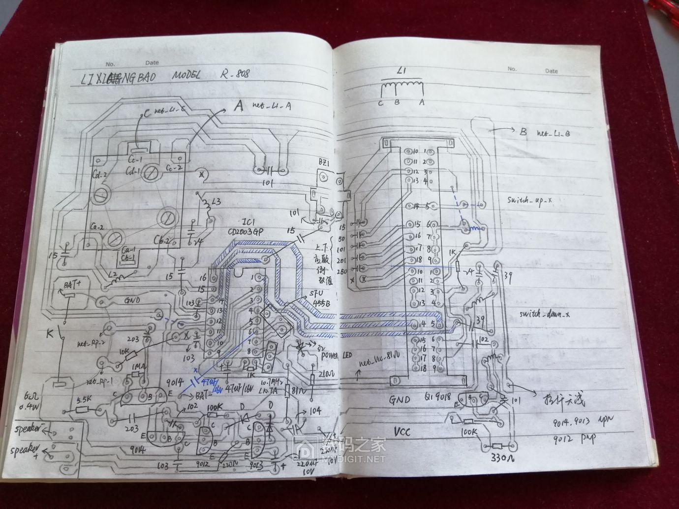

PCB

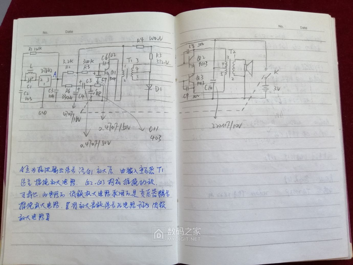

CD2003GP,功放部分应该是Q4和Q5构成的互补对称式推挽功放
波段开关 FM MW SW1 SW2 SW3 SW4 SW5 SW6

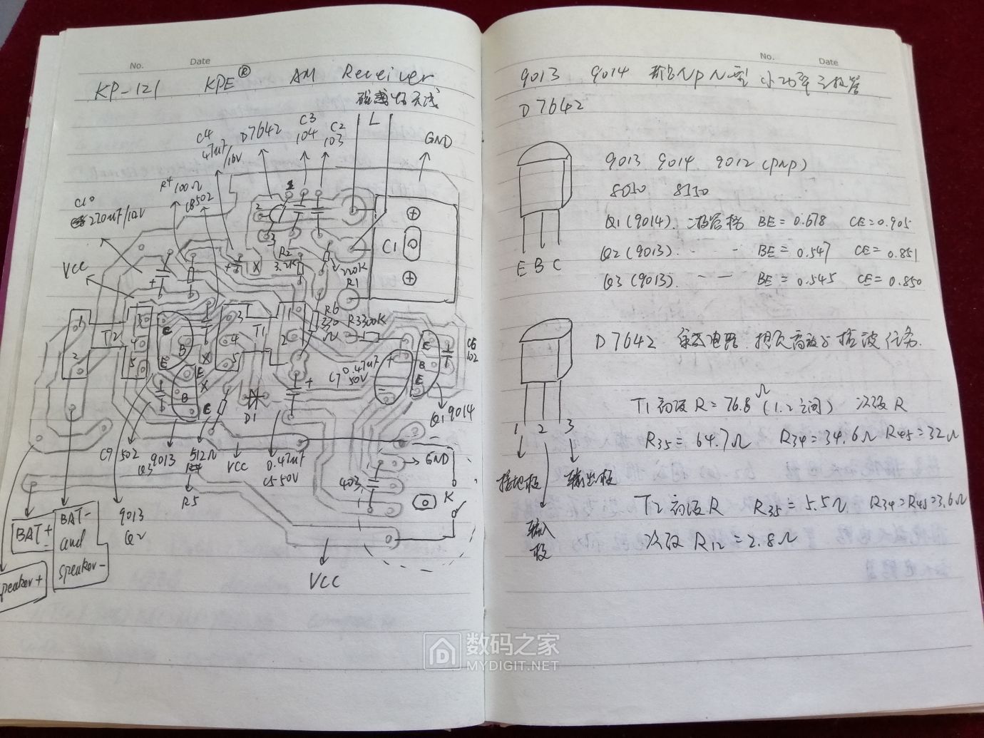

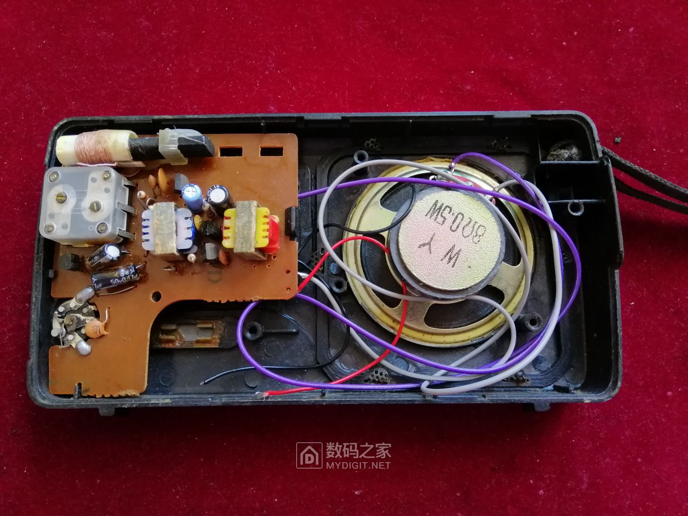

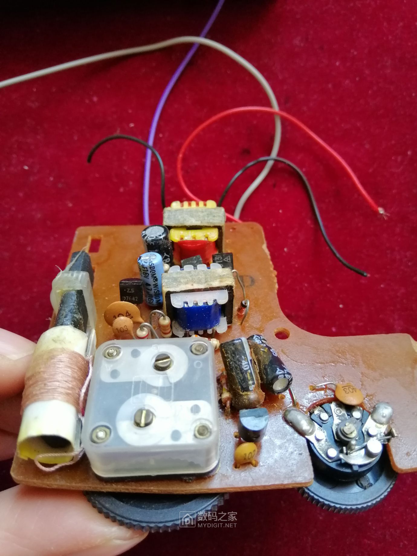

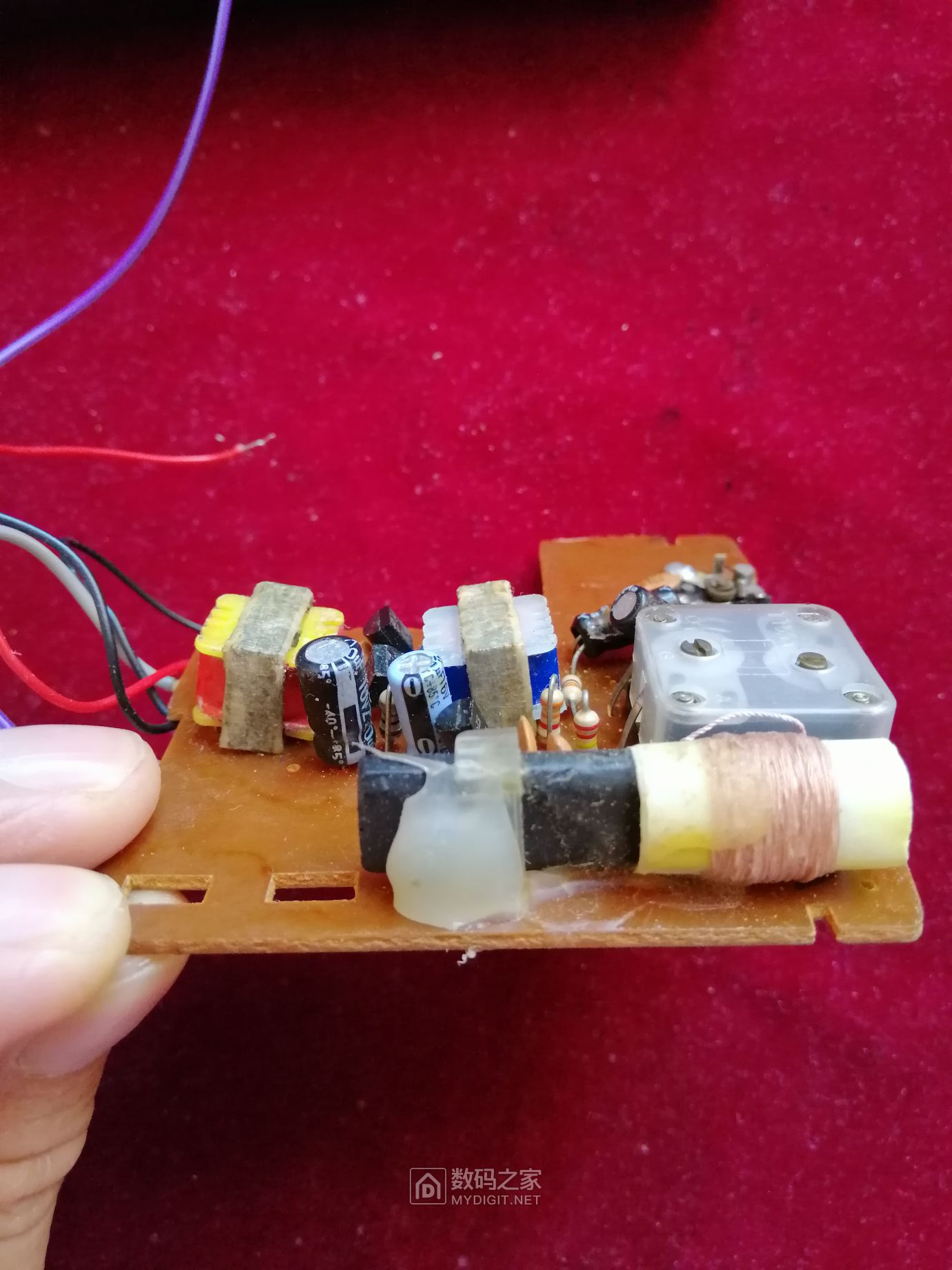

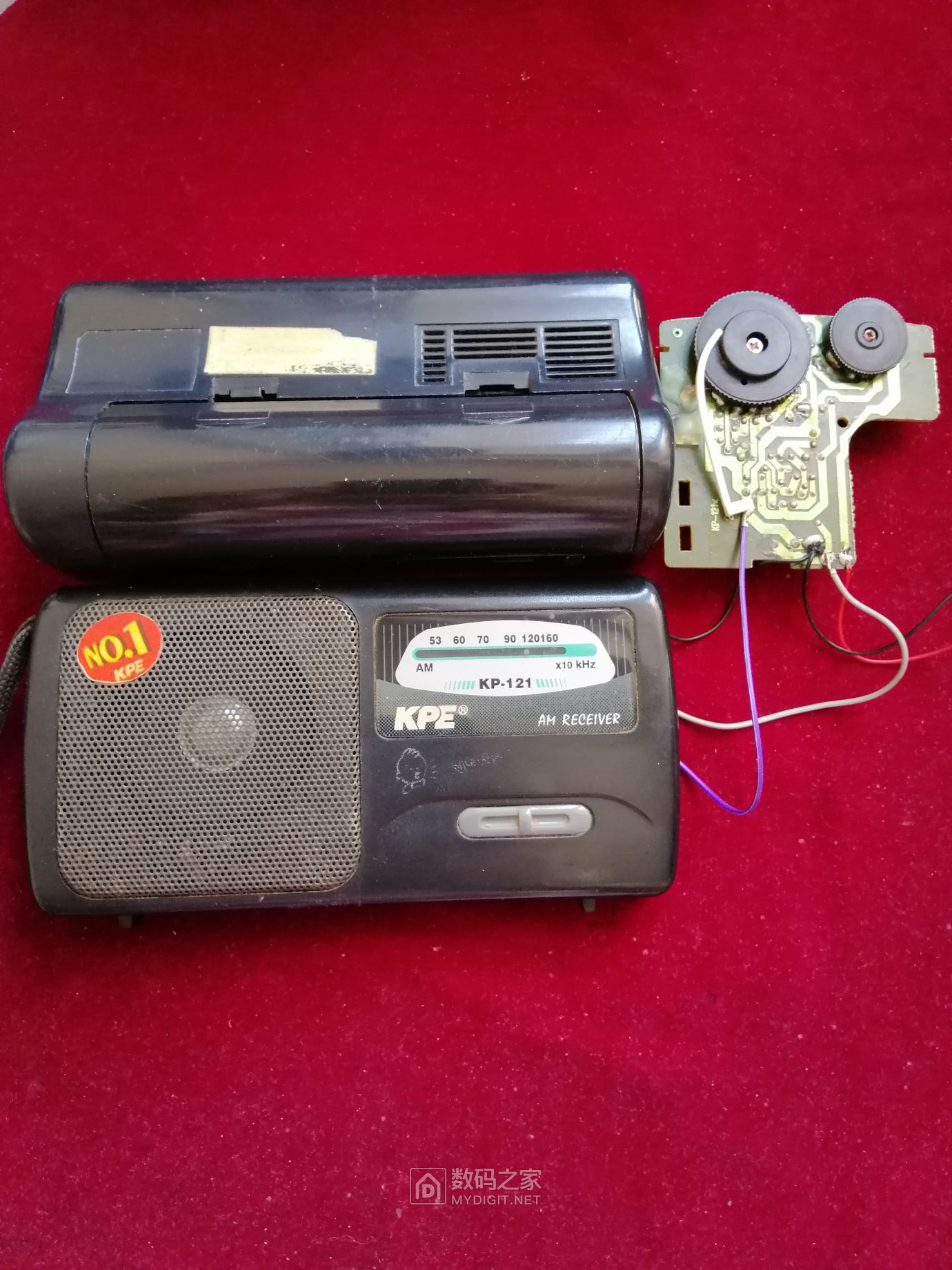

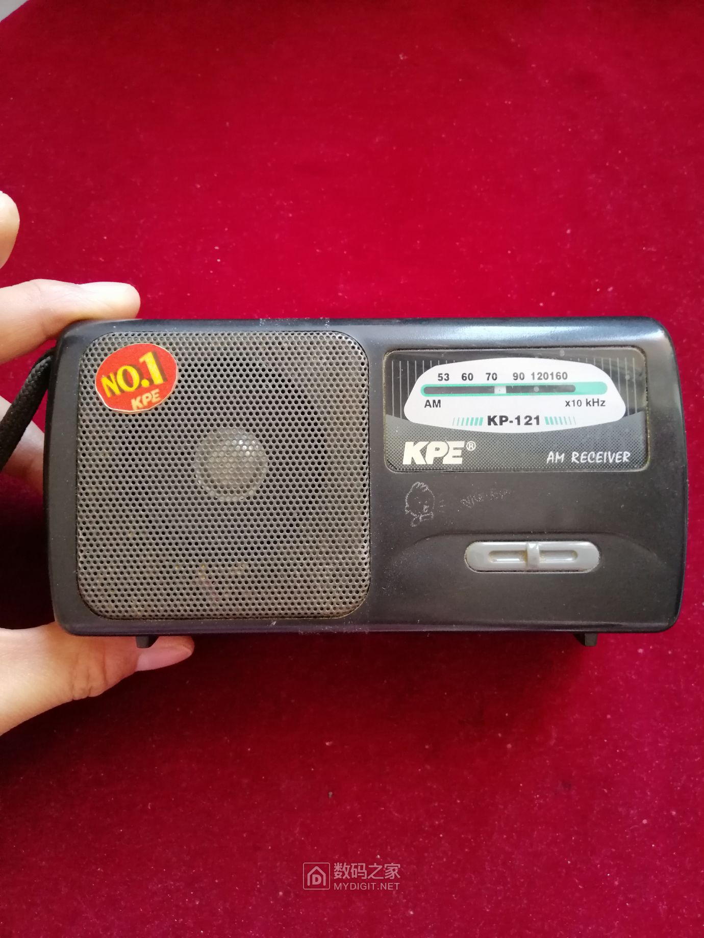

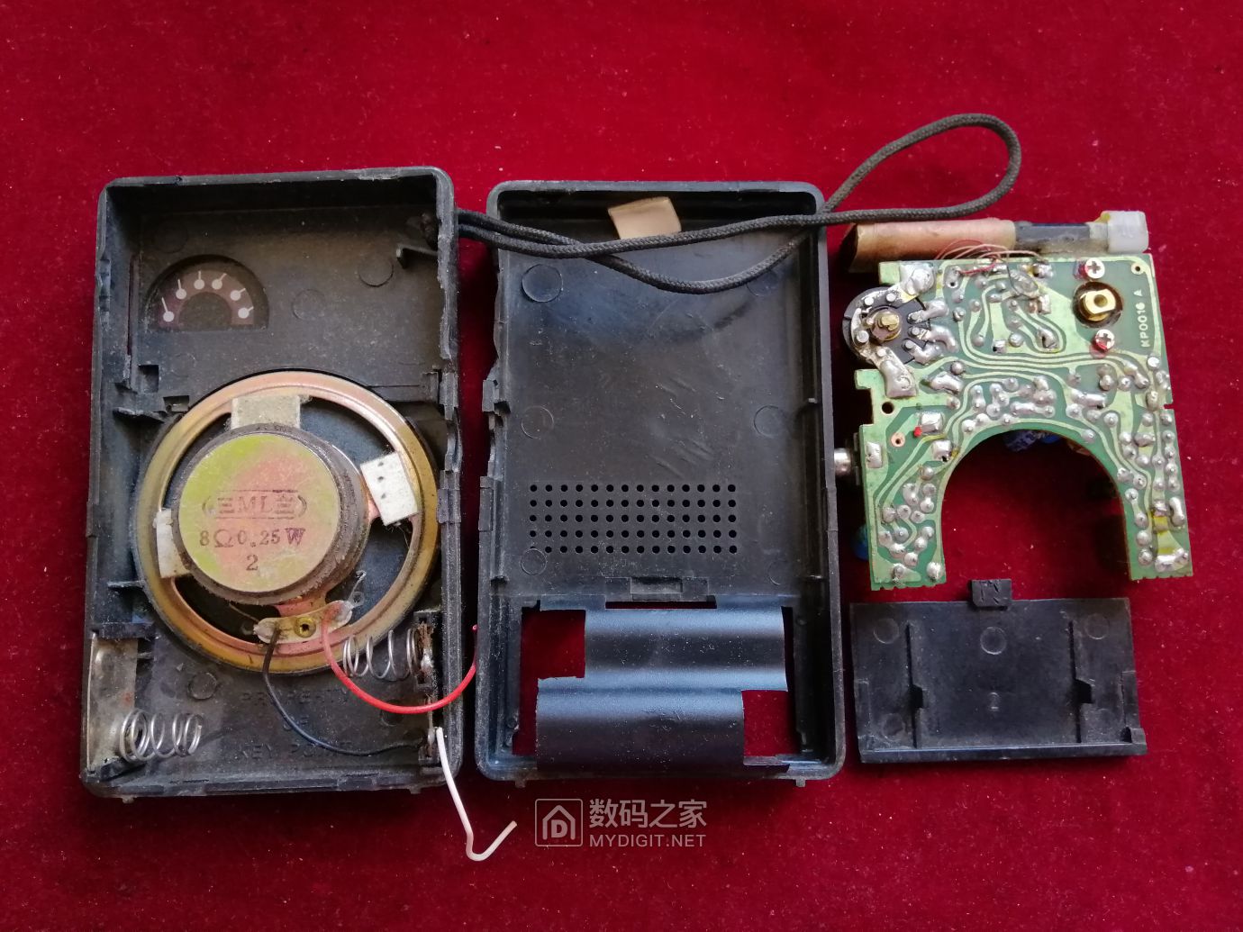

4. KPE KP-121  AM  Receiver
只有调幅波段的机器
整机正面

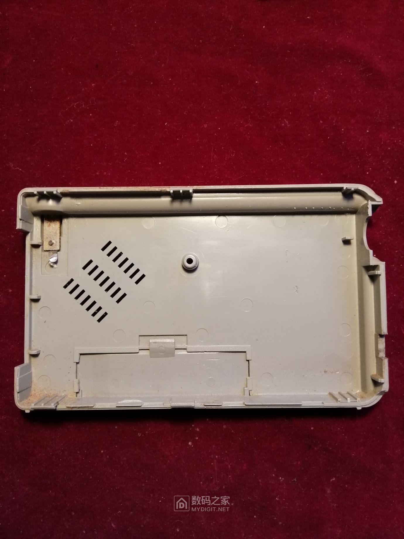

整机背面
之前更换过一些连线

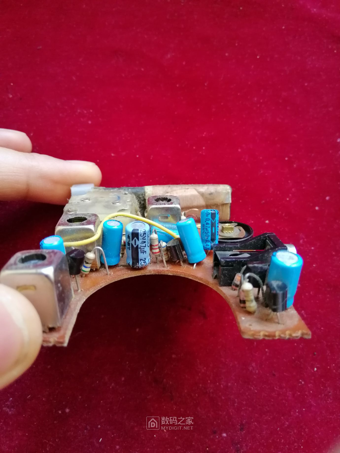

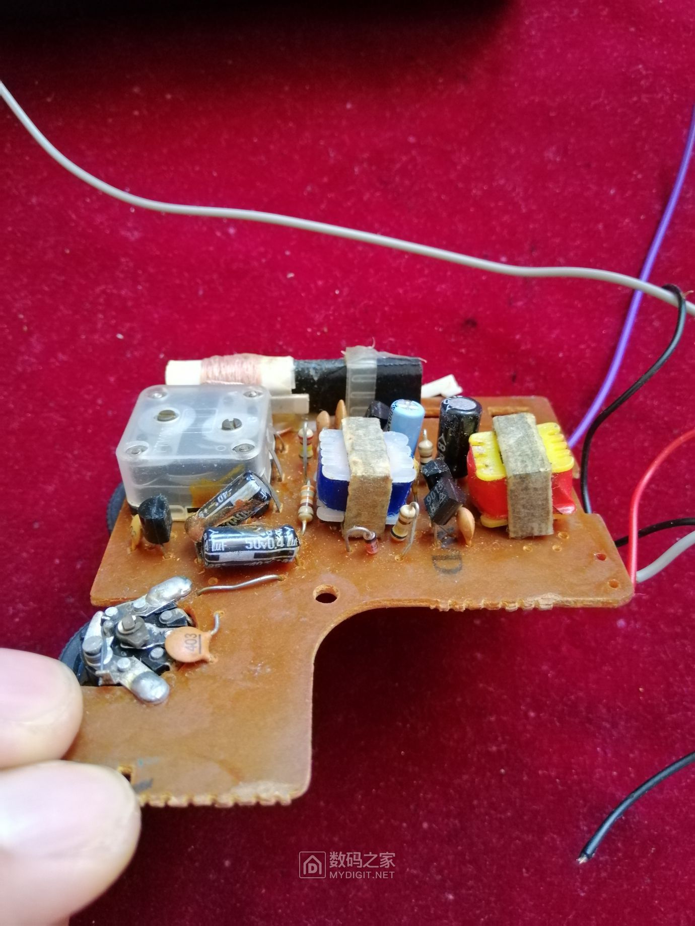

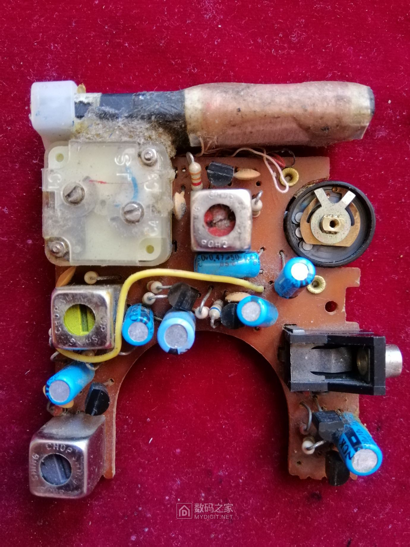

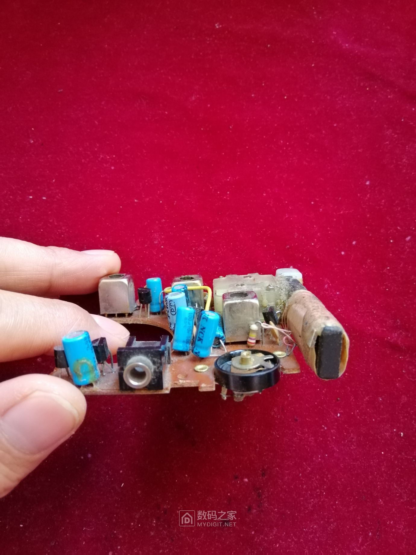

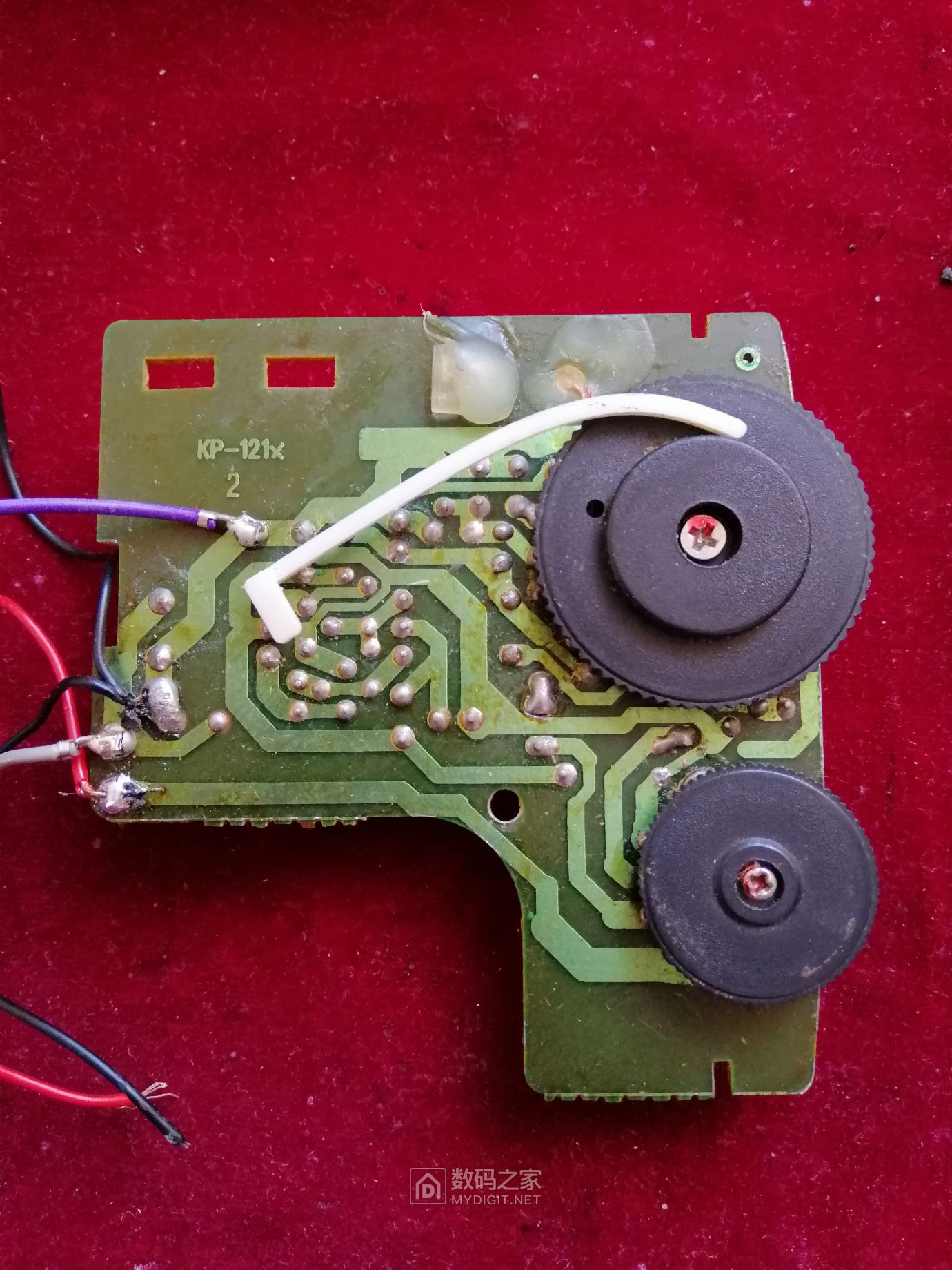

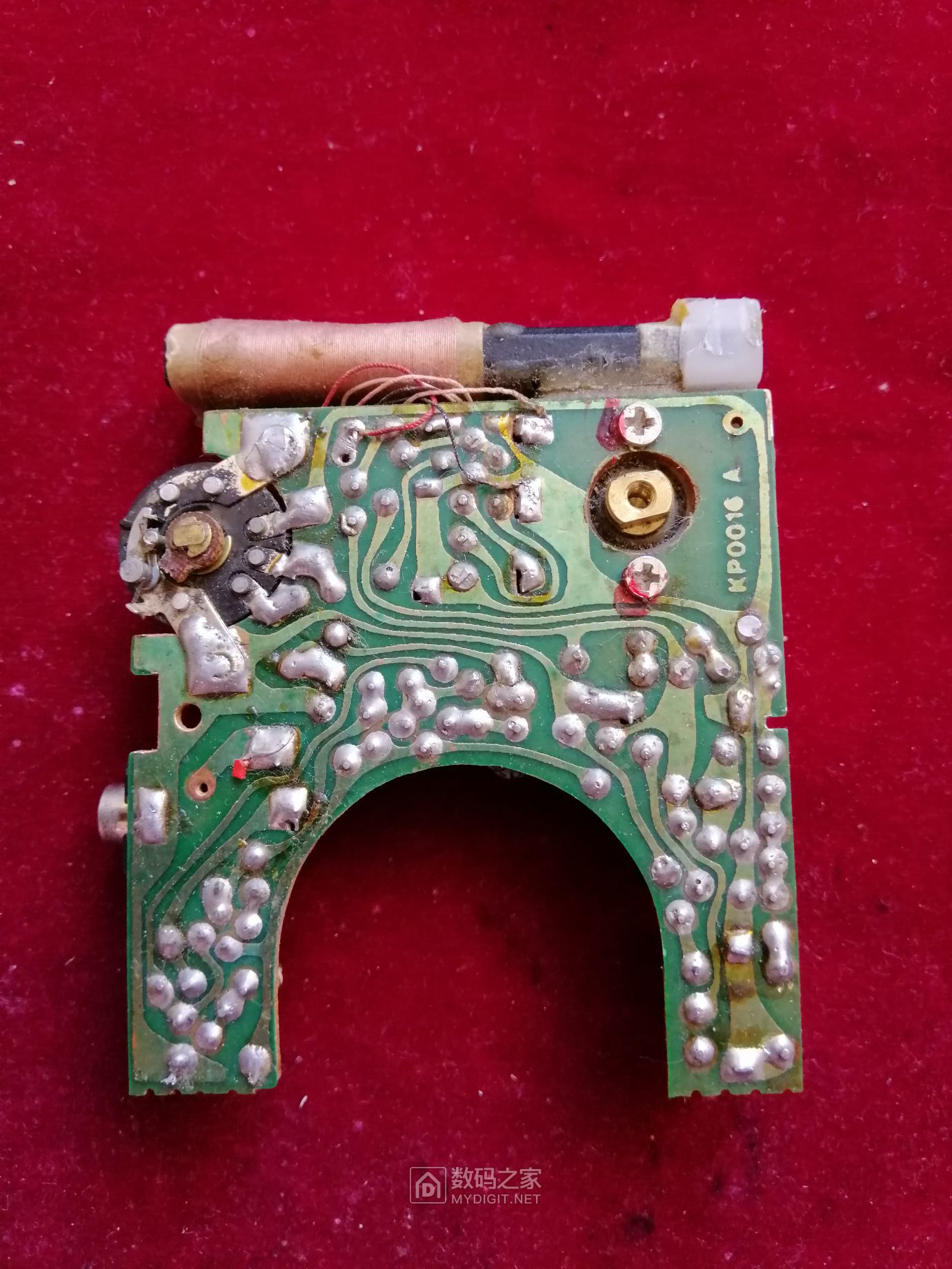

PCB  注意D7642的外形很像普通的三极管,但其实是一个高放片子
可以看出此机器的低放电路采用的是变压器耦合推挽放大电路

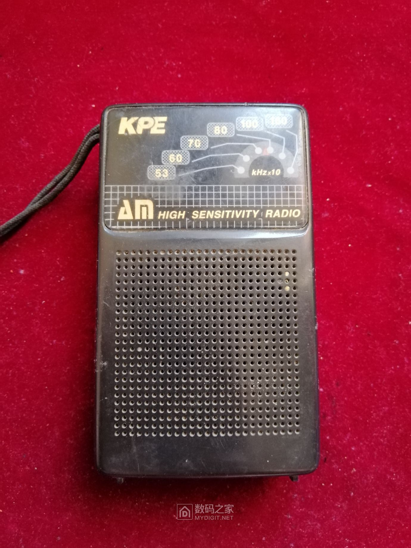

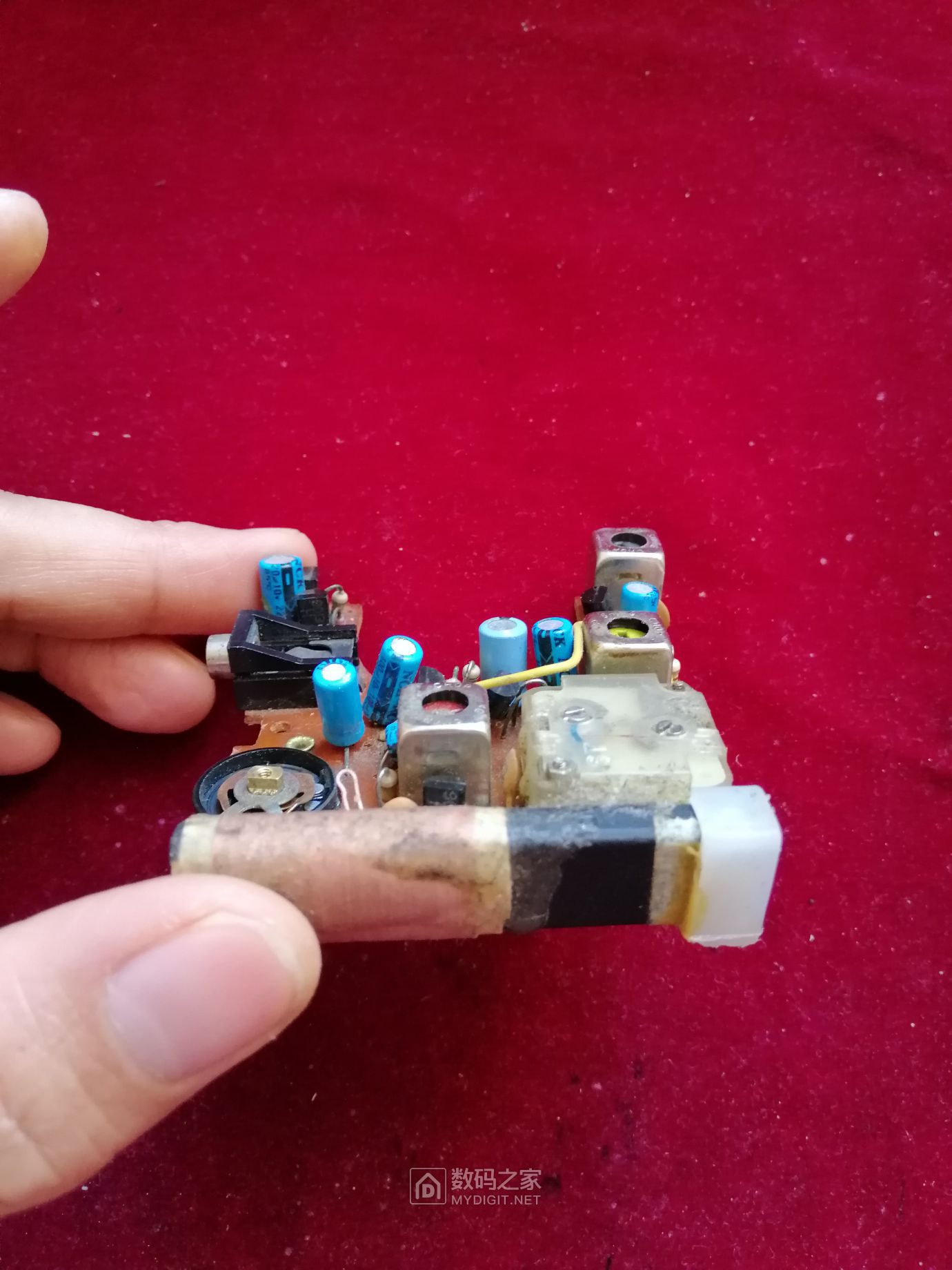

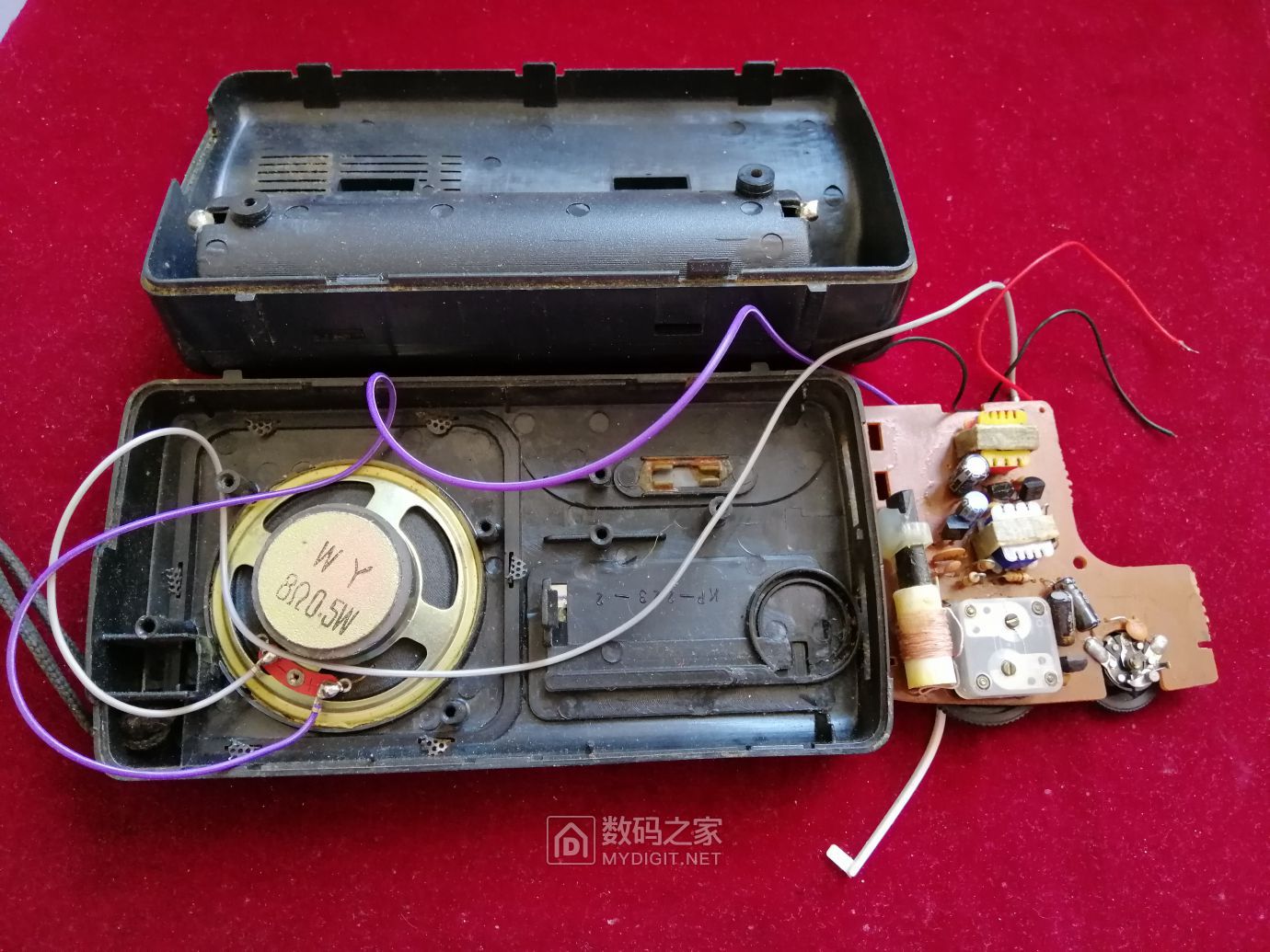

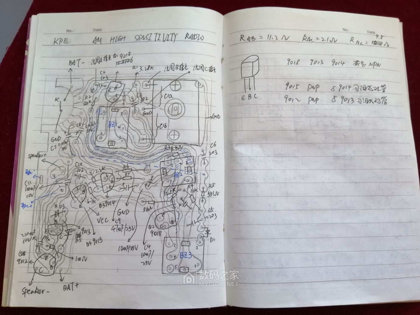

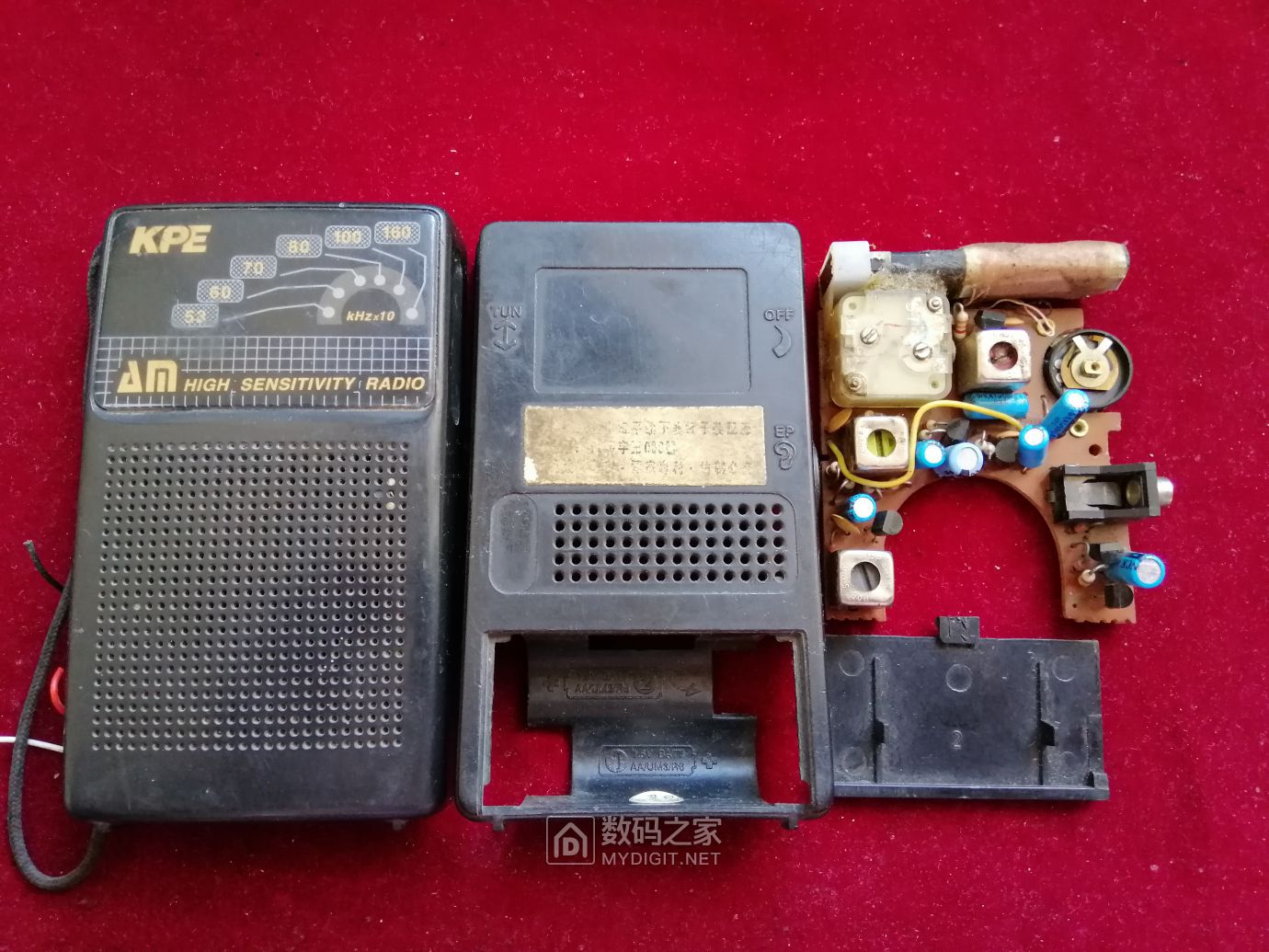

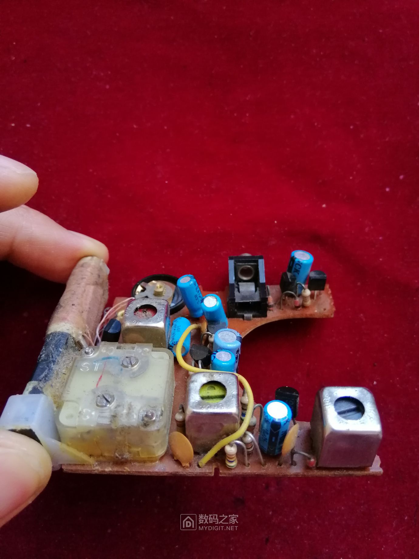

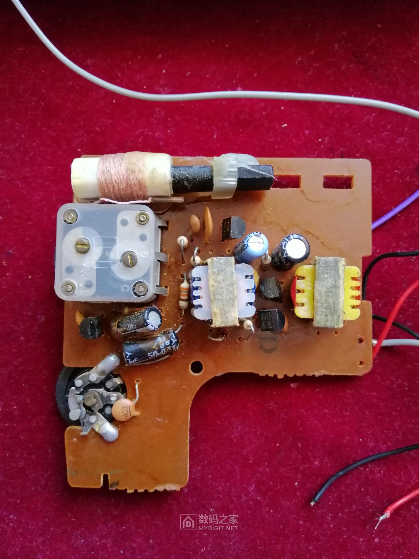

5. KPE  AM High Sensitivity Radio
也是只有调幅波段的机器
整机正面
整机背面
这款机器的调谐旋钮磨损严重
整体构成互补对称的推挽功放
此机器是典型的AM收音机结构,中规中距
