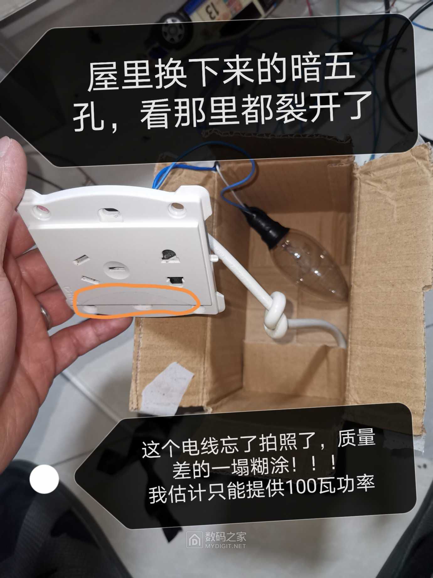

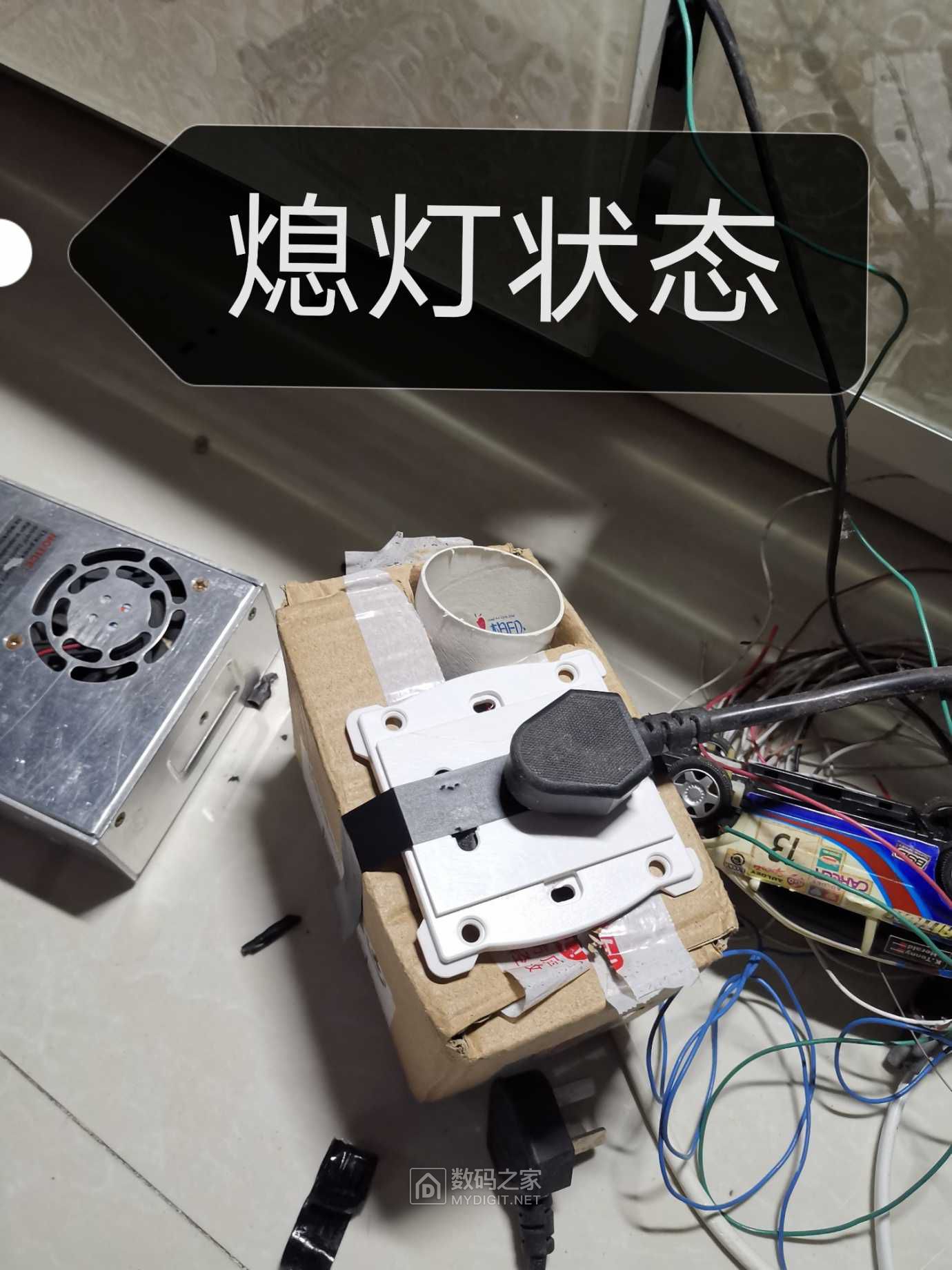

改造ATX电源的时候都要串一个白炽灯,防止接错炸管,论坛也有各位师傅晒出了它的串灯电源,都很精致。
下面要出场的应该是本论坛最差串灯电源,请欣赏

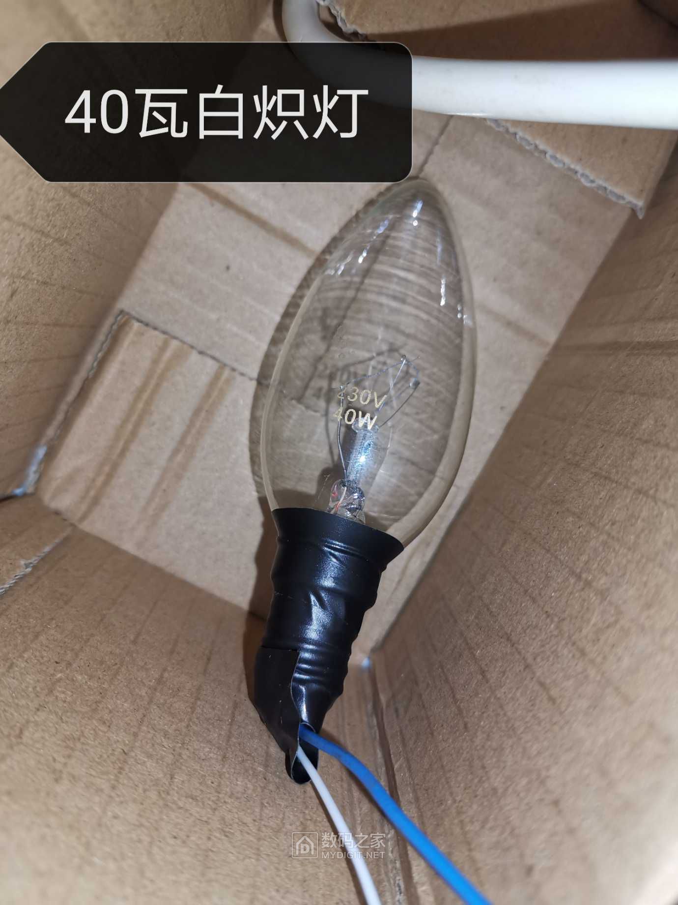

发表于 2020-2-19 02:04:29 | 显示全部楼层
40w有点小,另外维修开关电源最好配1:1隔离变压器,如果没有建议装漏电保护开关
发表于 2020-2-19 02:33:41 | 显示全部楼层
纸盒小心着火。还是小射灯那种灯泡好用,花生大小,直接装插座和明装底盒里

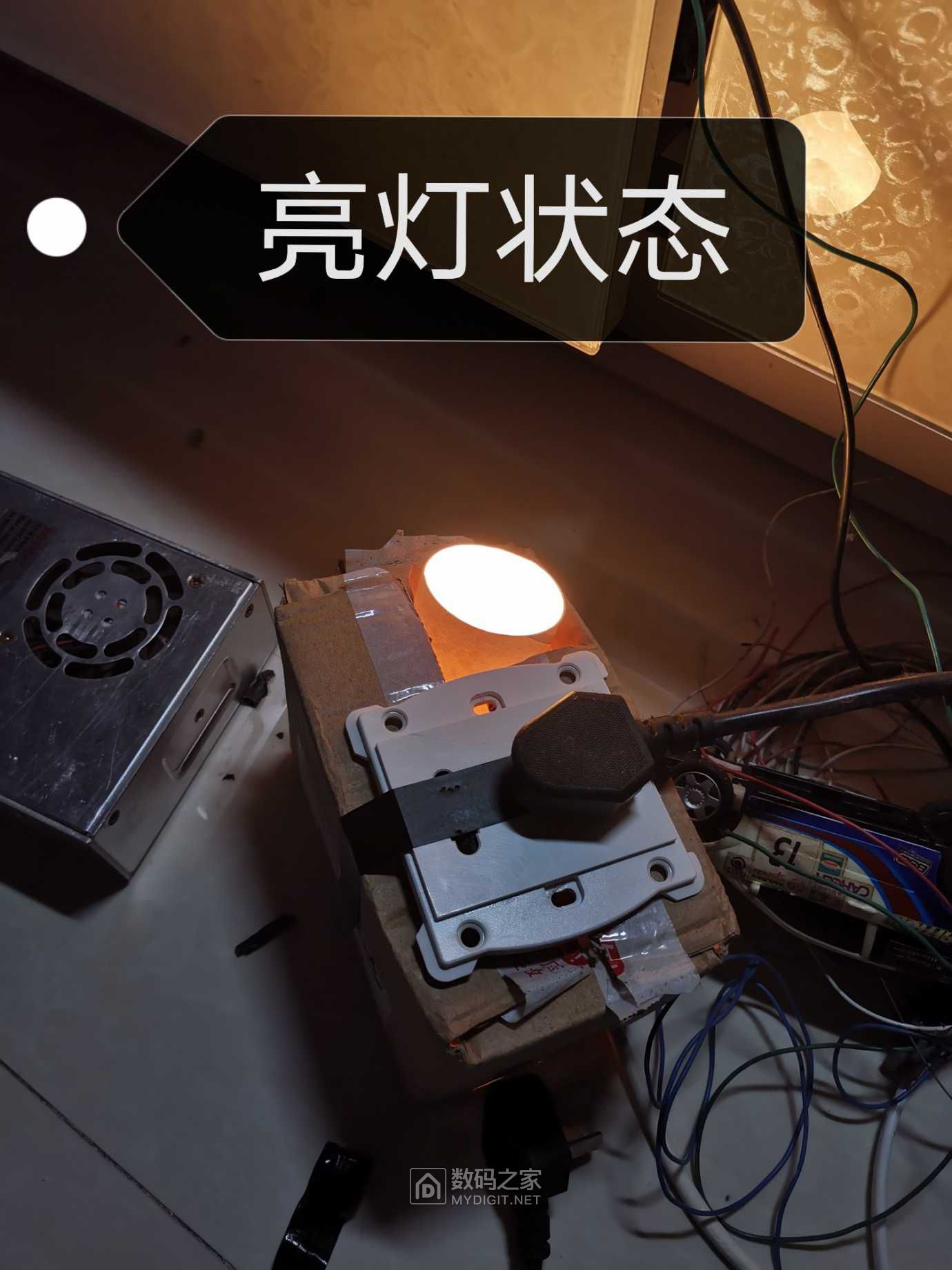

 楼主| 发表于 2020-2-19 02:58:32 来自手机浏览器 | 显示全部楼层
bg7rrs 发表于 2020-2-19 02:33
纸盒小心着火。还是小射灯那种灯泡好用,花生大小,直接装插座和明装底盒里 ...
点亮的时间都很短,一旦点亮,就说明电源有问题了,马上就回拔掉插头了,所以一般点亮时间都只有十几秒
发表于 2020-2-19 08:14:13 | 显示全部楼层
来个带开关的插座更好,比拔头方便
 楼主| 发表于 2020-2-19 09:21:18 来自手机浏览器 | 显示全部楼层
金芒果 发表于 2020-2-19 02:04
40w有点小,另外维修开关电源最好配1:1隔离变压器,如果没有建议装漏电保护开关 ...
客厅总闸,还有入户总闸都有漏电保护开关,这里也可以不用吧?我一个业余选手,也没有漏过电,只炸过机
