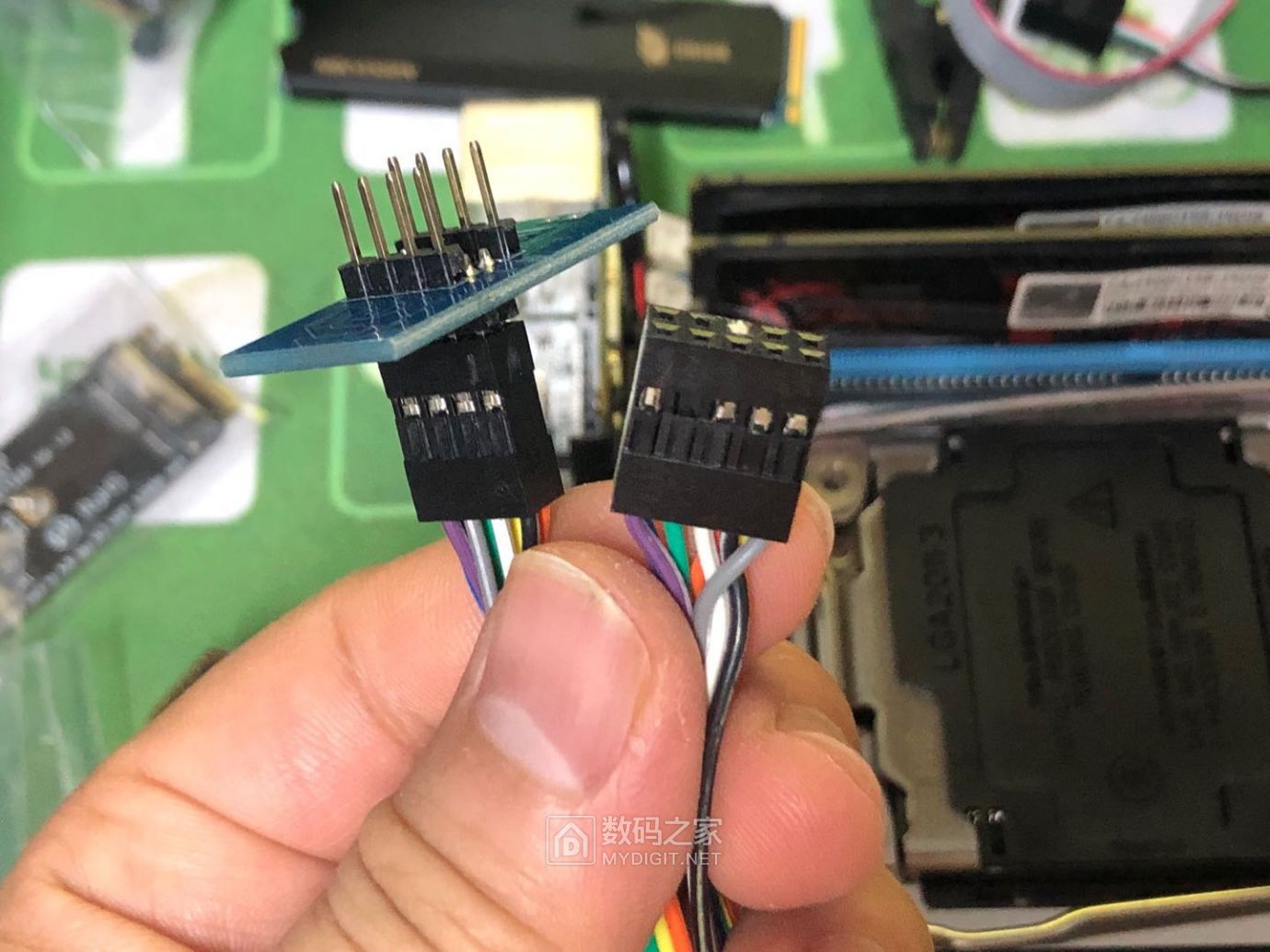

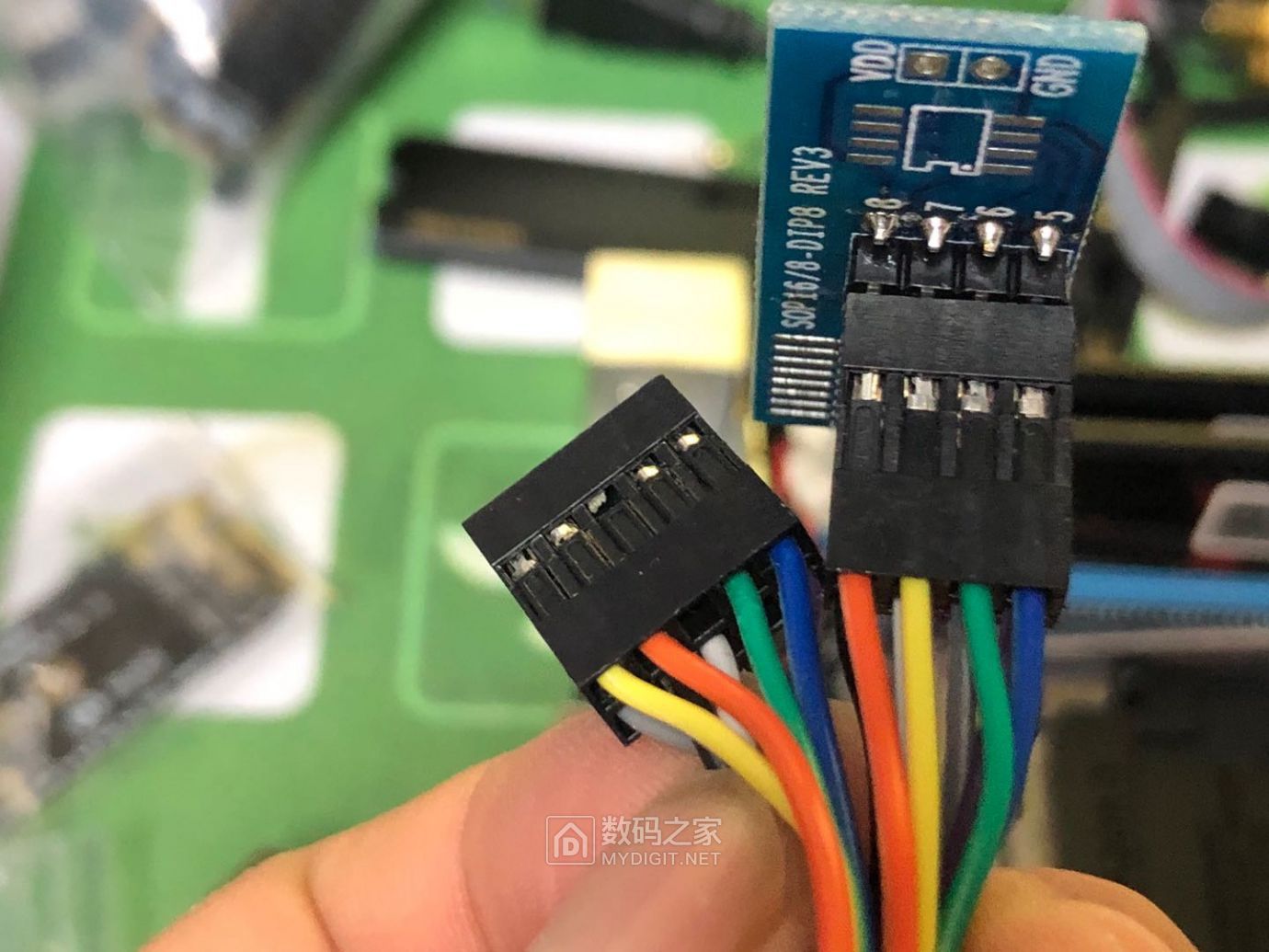

老款华擎主板都有直插BIOS的设计,很方便大家折腾,可惜近两年都换成了贴片式,但是预留了9针刷机口
本文给大家介绍一下烧写线的制作
以下以X370M-HDV为例,在主板名称下面的J1接口就是BIOS烧写接口
使用万用表测量后可以的导线面积的接线图
按照接线图制作连接线
本例中的接线如下
经测试 可以在Z370M-PRO4  和X370M-HDV主板上正常工作(救砖,降级等)
欢迎大家制作试用

发表于 2020-5-18 11:17:59 | 显示全部楼层
你好,你的那个图上标注紫色线要同时接2个口,可是实物图上只接了最边上的一个口,有什么区别,为啥要接2个口?有什么意义吗?我查的资料是紫色线接的最边上的口实gnd,旁边那个未定义好像,求讲解

 楼主| 发表于 2020-5-27 16:08:53 | 显示全部楼层
ttest12345 发表于 2020-5-18 11:17
你好,你的那个图上标注紫色线要同时接2个口,可是实物图上只接了最边上的一个口,有什么区别,为啥要接2个 ...
他俩在主板上是通的
