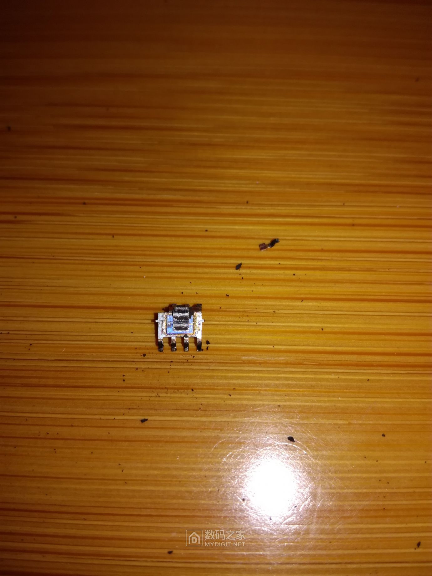

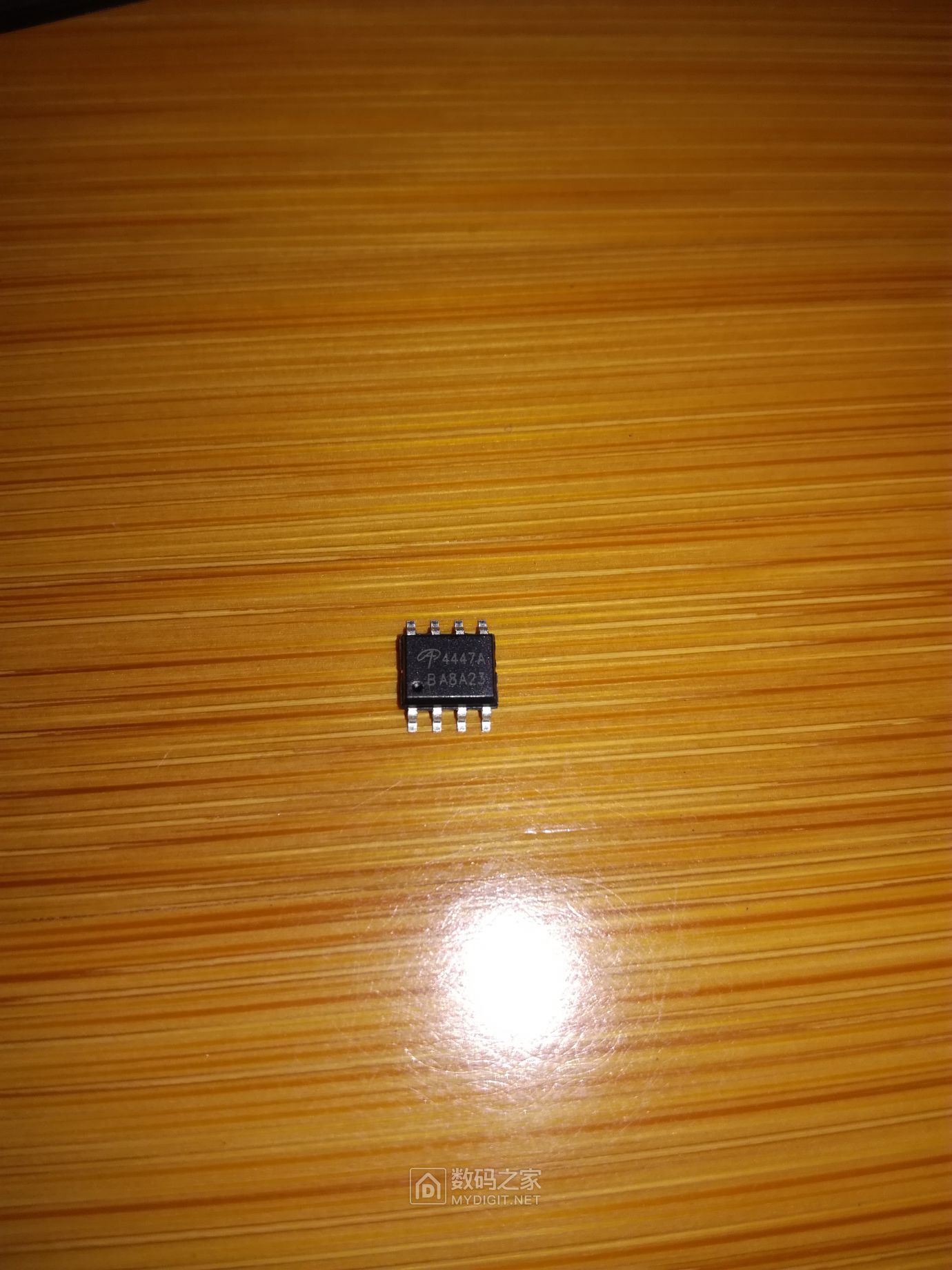

看到坛友 @zhqsoft 发的拆淘宝买的AO4447的帖子,翻了一下自己的淘宝记录,发现自己之前在优信也撸过这款MOS,索性也翻出来拆一颗看看,也好作个比较。淘宝电子元件水太深,估计大家也都没少撸各种元件,希望大家能多分享一些这方面的元件拆解,方便大家能买到质量更好的元件
是真是假我也无法辨别,但是目测核心面积比坛友拆的要大些,大家看看优信的这款到底是不是真的?

好像还可以吧这个。
发表于 2020-3-3 12:01:42 | 显示全部楼层
0.52元和1.1元肯定不一样,优信的要大些

大多了,不错不错,现在红包只有三毛了,坚决不剁手了

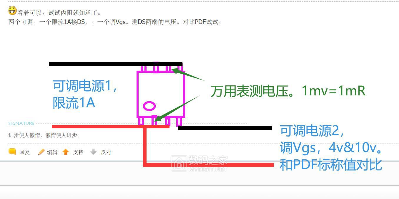

:lol:看着可以。试试内阻就知道了。
两个可调。一个限流1A接DS,。一个调Vgs。测DS两端的电压。对比PDF试试。
