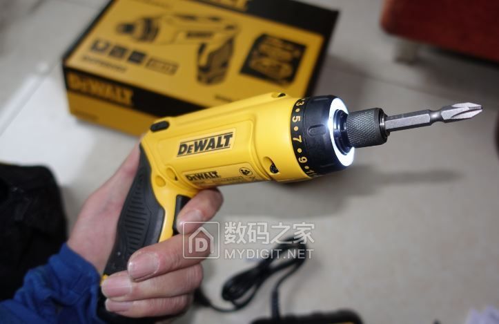

刚从京东买的得伟680,用自攻螺丝钻松木最多钻2-3cm,根本钻不动,拆门合页螺丝也没拆动 ,你那么小的力配6.35的批头,感觉也就拆拆电视机螺丝比较合适,结果批头伸不进电视机螺丝孔,拆手机劲又太大,你配6.35批头干嘛 ,定位真尴尬啊:cry:

选择合适的工具,这种折叠7.2v起子基本上可认为是3.6v的双速版,扭力基本没有什么增强都是3-5牛之间,只是增强了转速
发表于 2019-3-8 20:02:26 | 显示全部楼层
批头伸不进电视机螺丝孔,这个不能怪DCF680吧,换长批头就行。这玩意儿最大扭力4nm,适合用来拧塑料件上的自攻螺丝和家用电器上的机螺丝的,你往木头上拧自攻螺丝,还没打预制孔,680不适合干这个活。

发表于 2019-3-8 22:03:33 | 显示全部楼层
DCF680扭力还小???好像是不会用吧。
DCF680平钻档都到5.7N·M了,还要怎么大的扭力。
