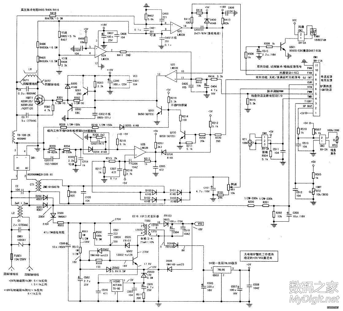

电磁炉是进水烧了,打开后限流电阻坏了 更换后秒杀,限流电阻坏后面的13003 管换后不烧电阻了但是没有反应。大神们查哪里
我来猜一下,既然有13003,那我猜它是一个自激的开关电源,13003就是开关管,简化电路图如下:
47欧电阻换上就秒烧,是因为13003击穿直接对地了,所以你换了13003后就不烧了。但是加电没反应,哪么我猜是13003基极哪个偏置电阻(也叫启动电阻吧)也烧断路了,无法给13003提供偏置电压,所以电源不起振,你可以查一下是不是这个电阻断路了。
另外再猜一下造成此次故障的原因:
我猜可能就是RCD尖峰吸收电路有问题,所以吸收不了变压器上产生的反向尖峰电压,导致这个电压把13003击穿了,直接对了地,因此电流过大,烧了47欧电阻。所以还要查一下尖峰吸收电路上的三个元件(我画的简图上有,就是并联在变压器初级线圈上的三个元件)。
温馨提示一下:不起振的话,副电源的300V滤波电容处会有强电压,楼主务必小心应对,把电放了再动手维修。
以上纯属个人猜测,不一定准确,只是给楼主维修提供一种思路。要是蒙对了,给个赞,要是错了也别见怪。:titter:

发表于 2020-3-12 10:10:56 | 显示全部楼层
47欧电阻换 ...
网上搜了一下,九阳用13003的一般是有一个看上去像三极管的ACT30B,其实是一个开关电源芯片,这玩意比较少见,但是淘宝上有卖的:https://item.taobao.com/item.htm?id=568260886333

这个PWM芯片居然控制人家13003的发射极而不是基极!搞不懂原理。要修只能是把初级这边的元件都查一遍。:titter:
 楼主| 发表于 2020-3-12 12:56:49 来自手机浏览器 | 显示全部楼层
Act30也换了。依旧没反应

楼主拿洗衣粉洗洗刷刷,要不真的没办法告诉你怎么检查。炸机的有可能电流太大把变压器初级线炸断,按4楼大神提供的图纸还有IC500,ZD502\500, D506,c503,R503等。

苏泊尔的也用这个ACT30BHT,美的的大多数用Viper12A

 楼主| 发表于 2020-3-18 14:03:21 来自手机浏览器 | 显示全部楼层
有点蒙了 根据这个图 我应该查哪里,大神再指点下
发表于 2020-3-18 14:25:39 | 显示全部楼层
你现在测到什么程度了?18V和5V测了有没有?如果没有5V和18V电压,那证明还是副电源部分有问题,图上总共也没几个元件,一个一个测也能测出来了
