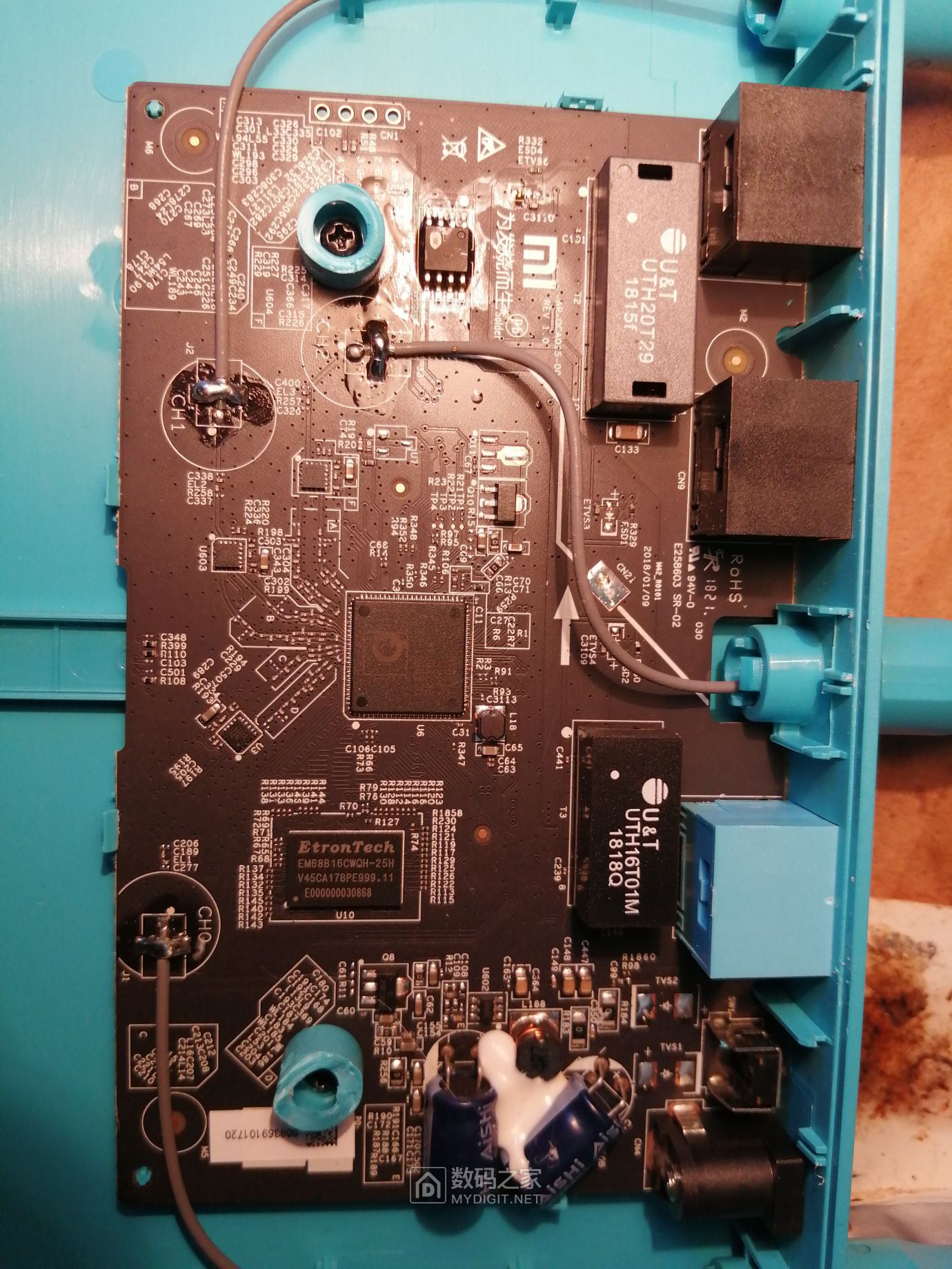

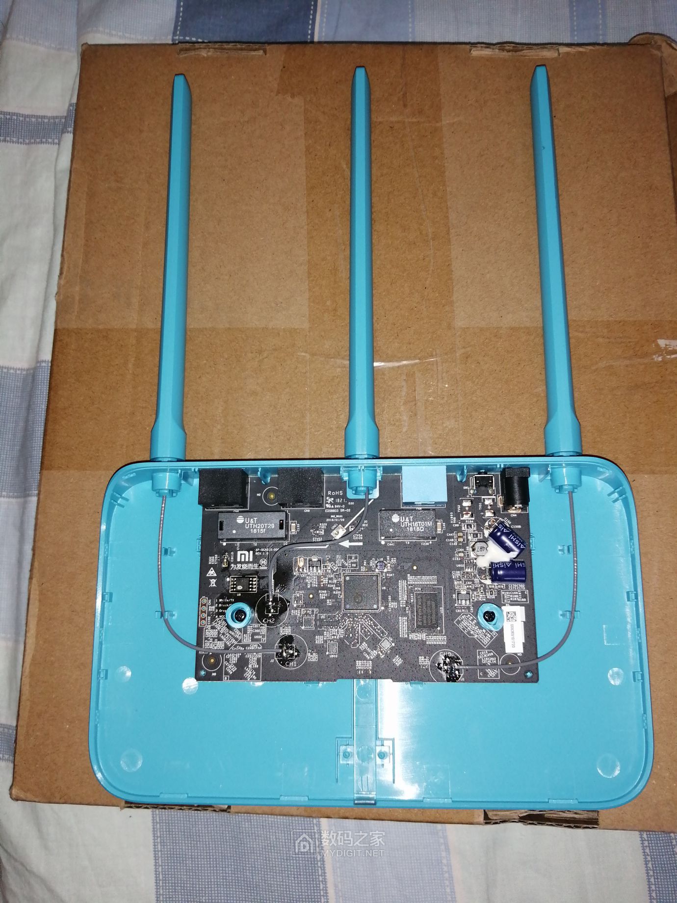

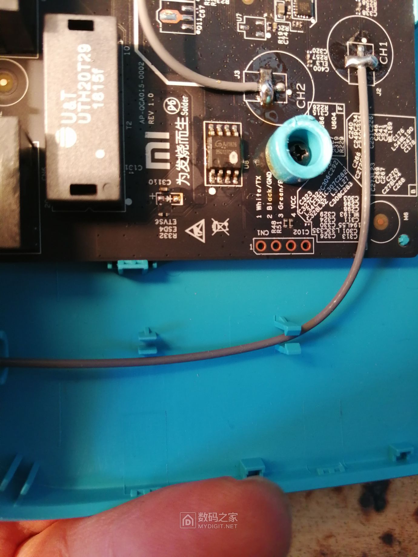

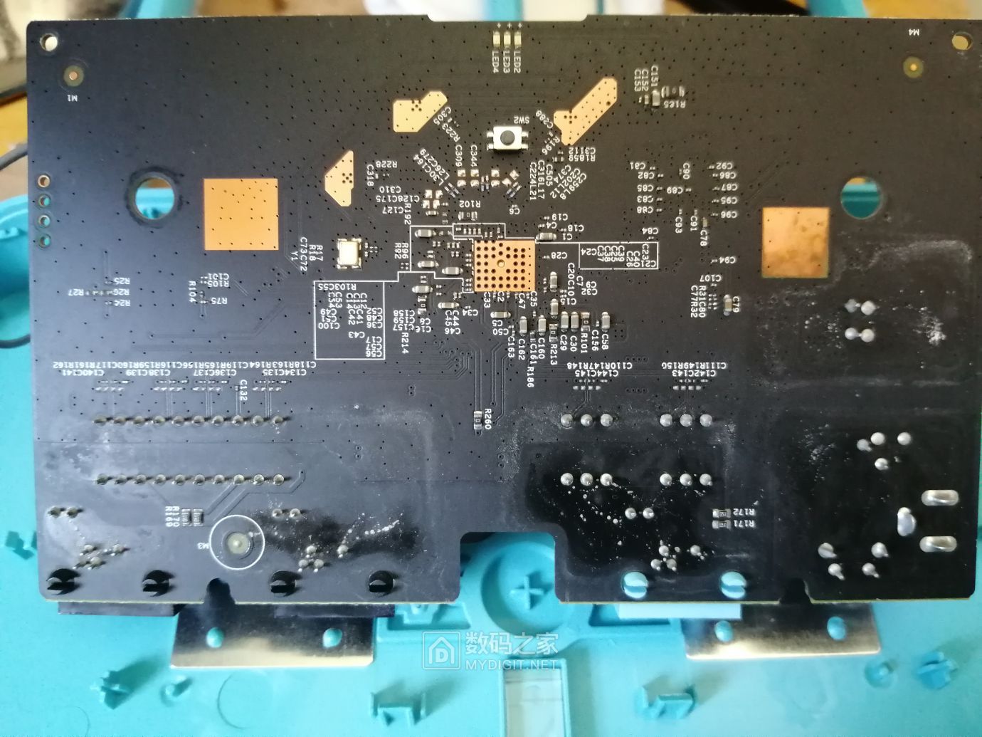

在X鱼上买的25包邮:lol:,今天拆开看看能刷什么固件,暴力拆解:cry:,其实背面纸条揭开有两个螺丝,拧下来再用银行卡撬开四周卡扣就行了。

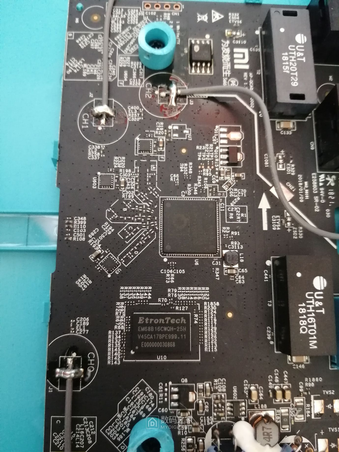

做工还可以,三个网口,无线有功放,16m+64m
功能比较简单,想刷openwrt,没有专用breed,随便刷了个breed-qca956x-uart_rx18_tx20-reset1,能进breed控制台界面,刷入openwrt-19.07.2-ath79-generic-xiaomi_mi-router-4q-squashfs-sysupgrade不知什么原因起不来,比较忙没有进一步研究,抛砖引玉,大家探讨一下。有刷openwrt成功的发个教程给大家分享一下。

 楼主| 发表于 2020-3-15 14:47:14 | 显示全部楼层
qianjiakun 发表于 2020-3-15 11:27
编程器固件来一个
链接:https://pan.baidu.com/s/1tX__Aro2MTNtwXWX3Yo86g
提取码:kxy3
突然想起tp9343主控是9561的缩水版,就刷tp9343breed试试,果然可用,于是刷明月wr882nv1固件16m,成功启动一切正常可用,网口无线正常,只有reset键失效。
提醒一下,因为reset失效,刷机要一次刷好,先在breed中修改mac和pin码,不然刷了没无线,随便填写就是不能全是FF,然后刷tp9343的art和openwrt固件,耐心等待重启,平92.168.10.1直到ttl=64就刷好了。
分享个编程器固件给大家,刷好焊上就能用。

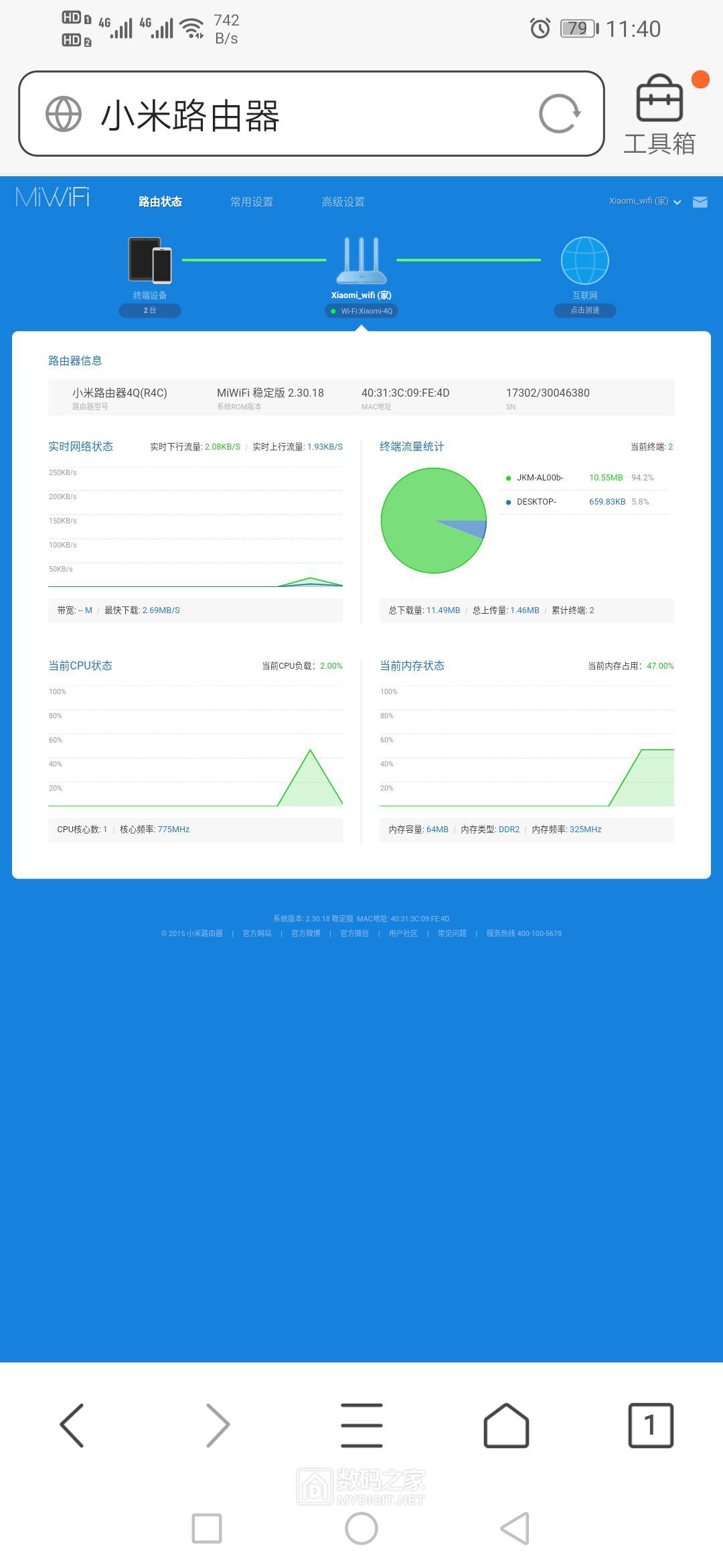

 楼主| 发表于 2020-3-16 00:13:37 | 显示全部楼层
x067 发表于 2020-3-15 11:42
感觉64内存还是太小了。。
64m内存只用了34m,还剩余28m足够了
