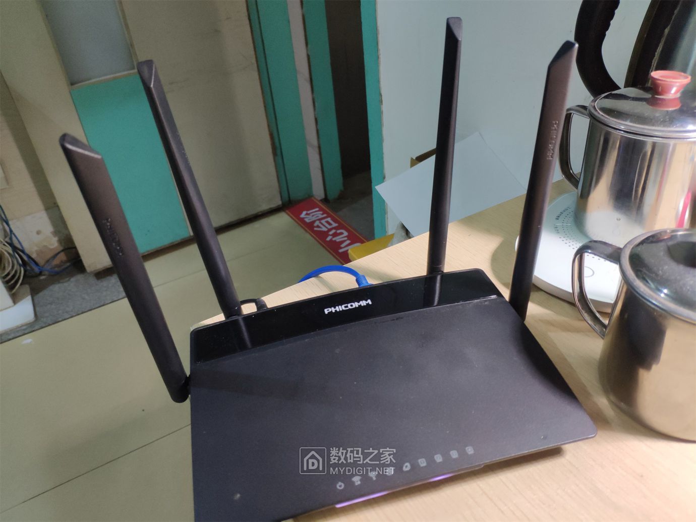

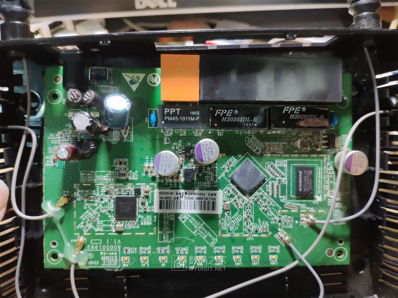

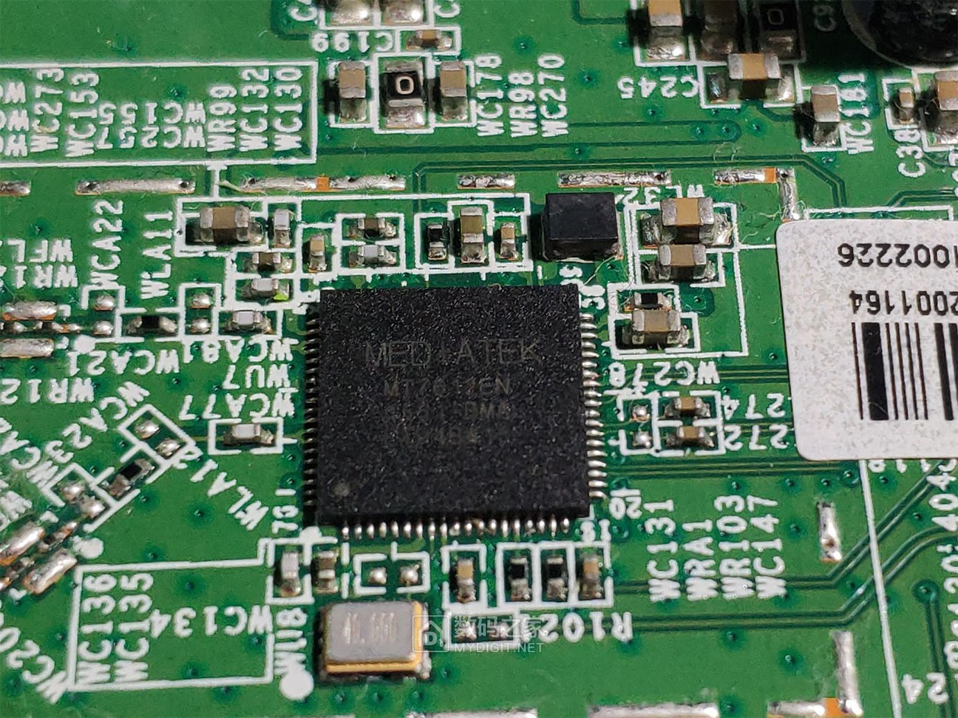

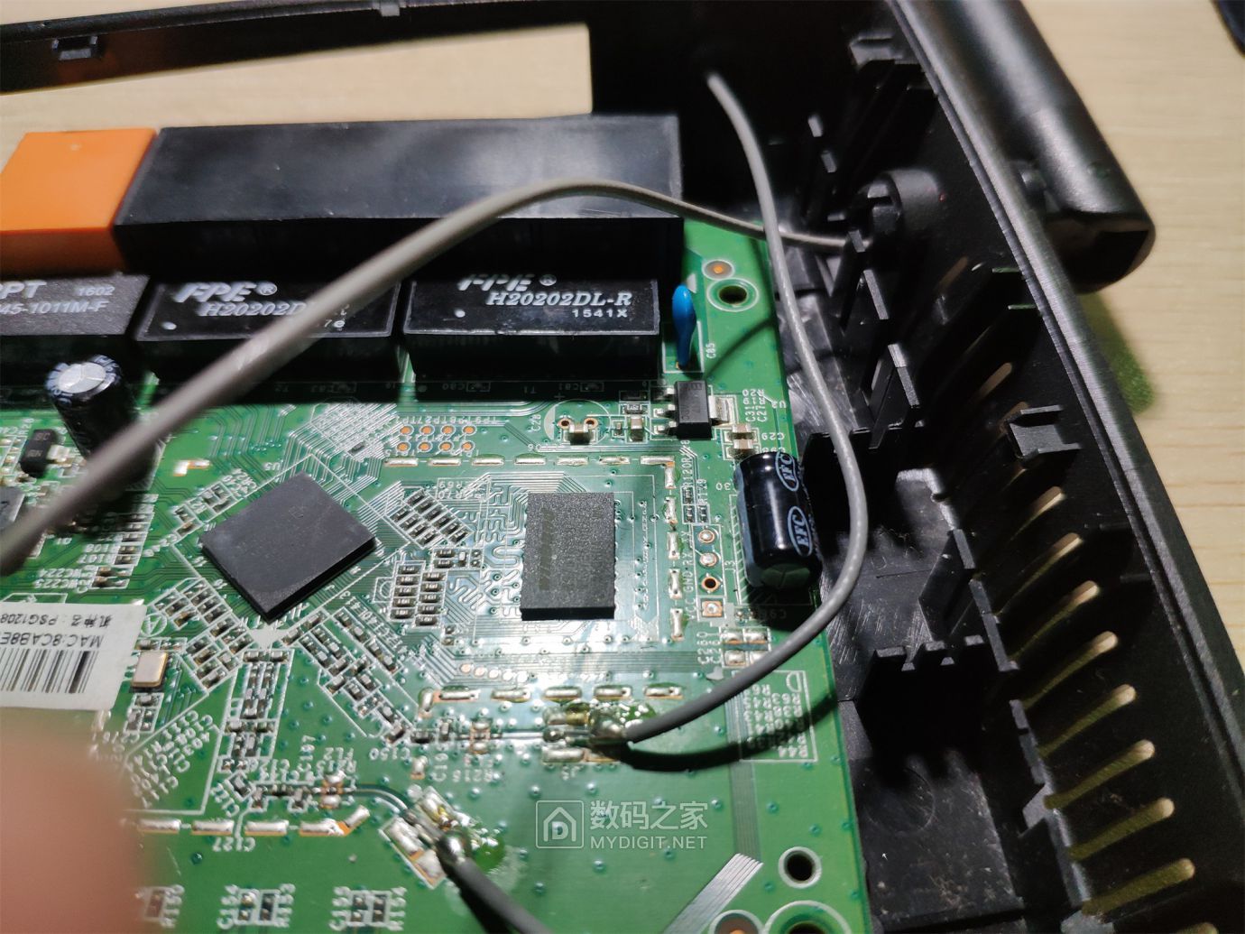

『X折腾』K1无线路由器折腾换固态加散热片朋友的,信号不是很稳,但是能用
好怀念,有了K2以后就拿去回收了
可惜了,好好做路由的话还能迷倒一片人
做不到无损,断了点卡扣

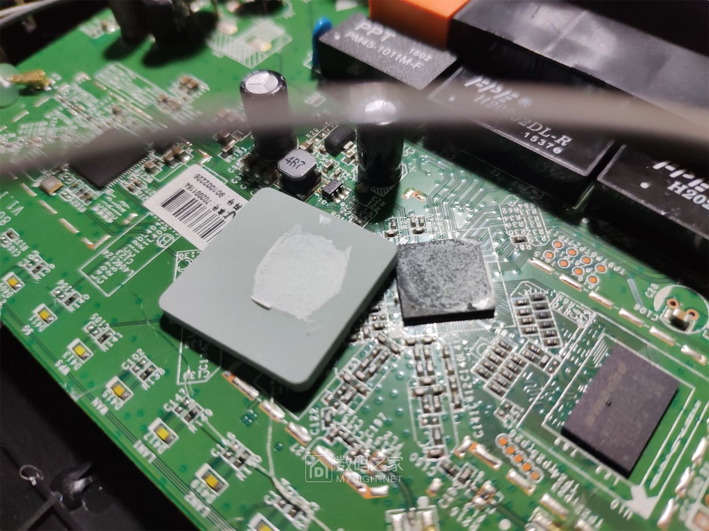

陶瓷散热扭扭就下来了,为了以后折腾埋下伏笔

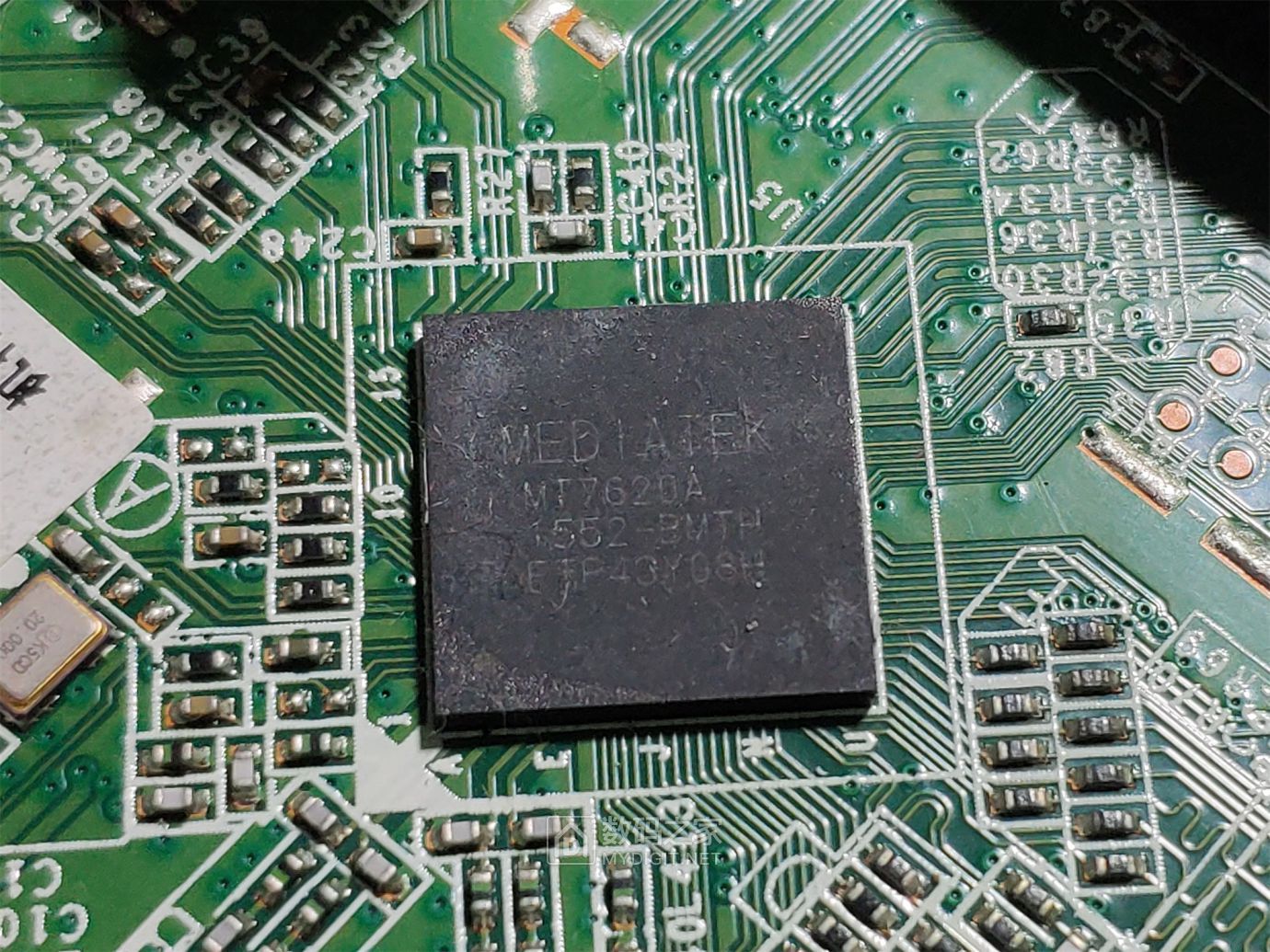

MTK的芯片

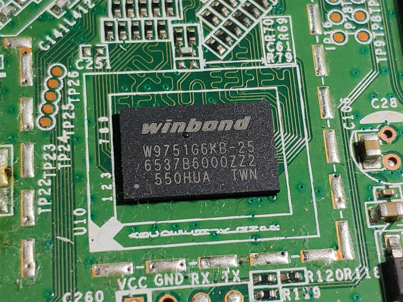

内存
WiFi芯片

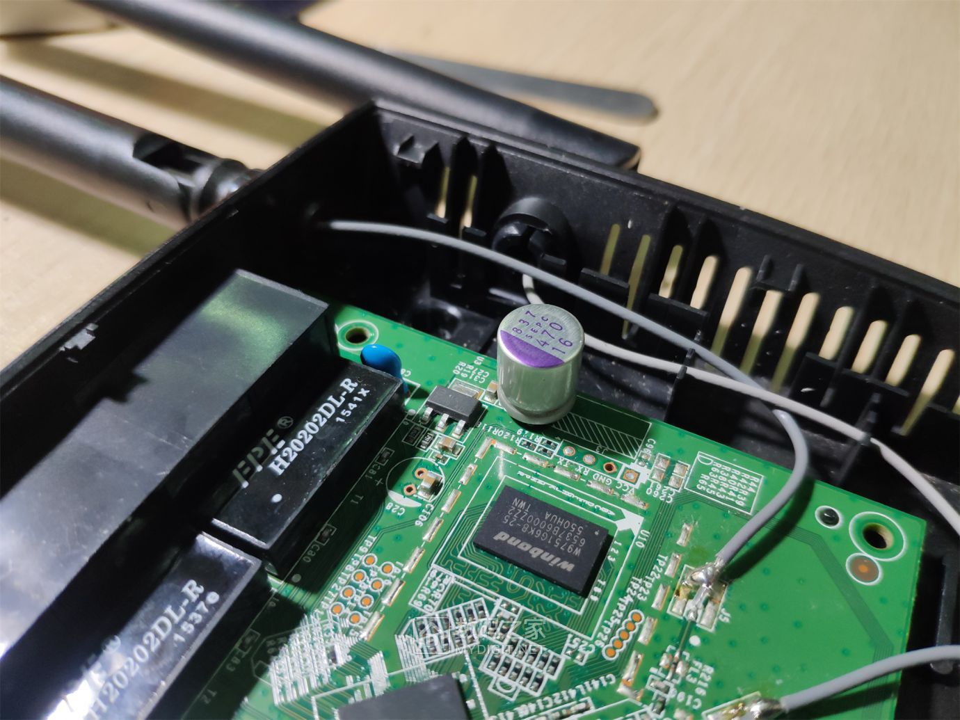

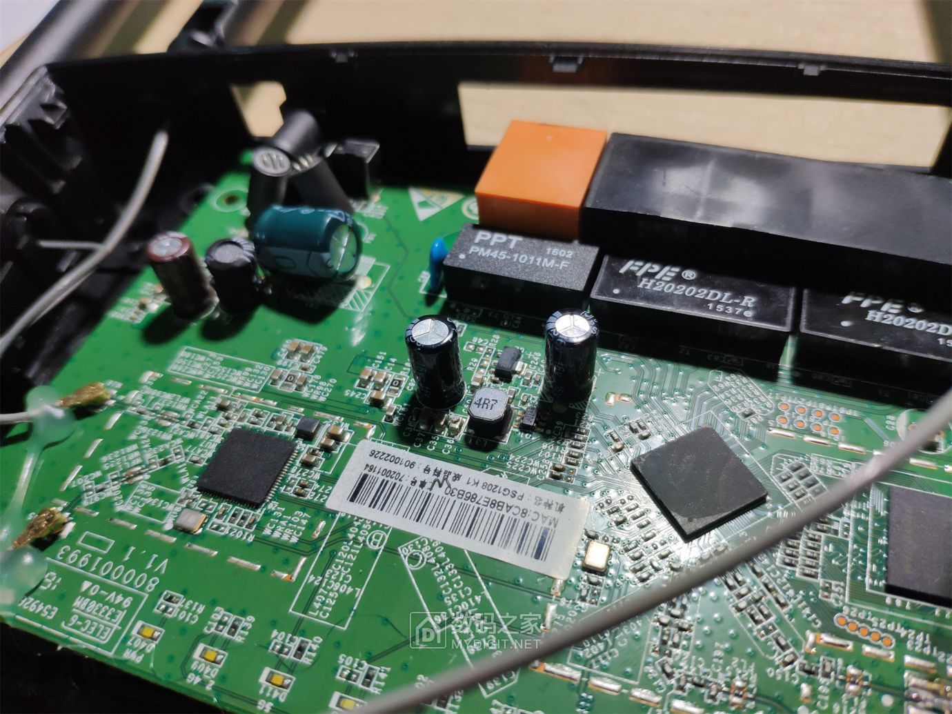

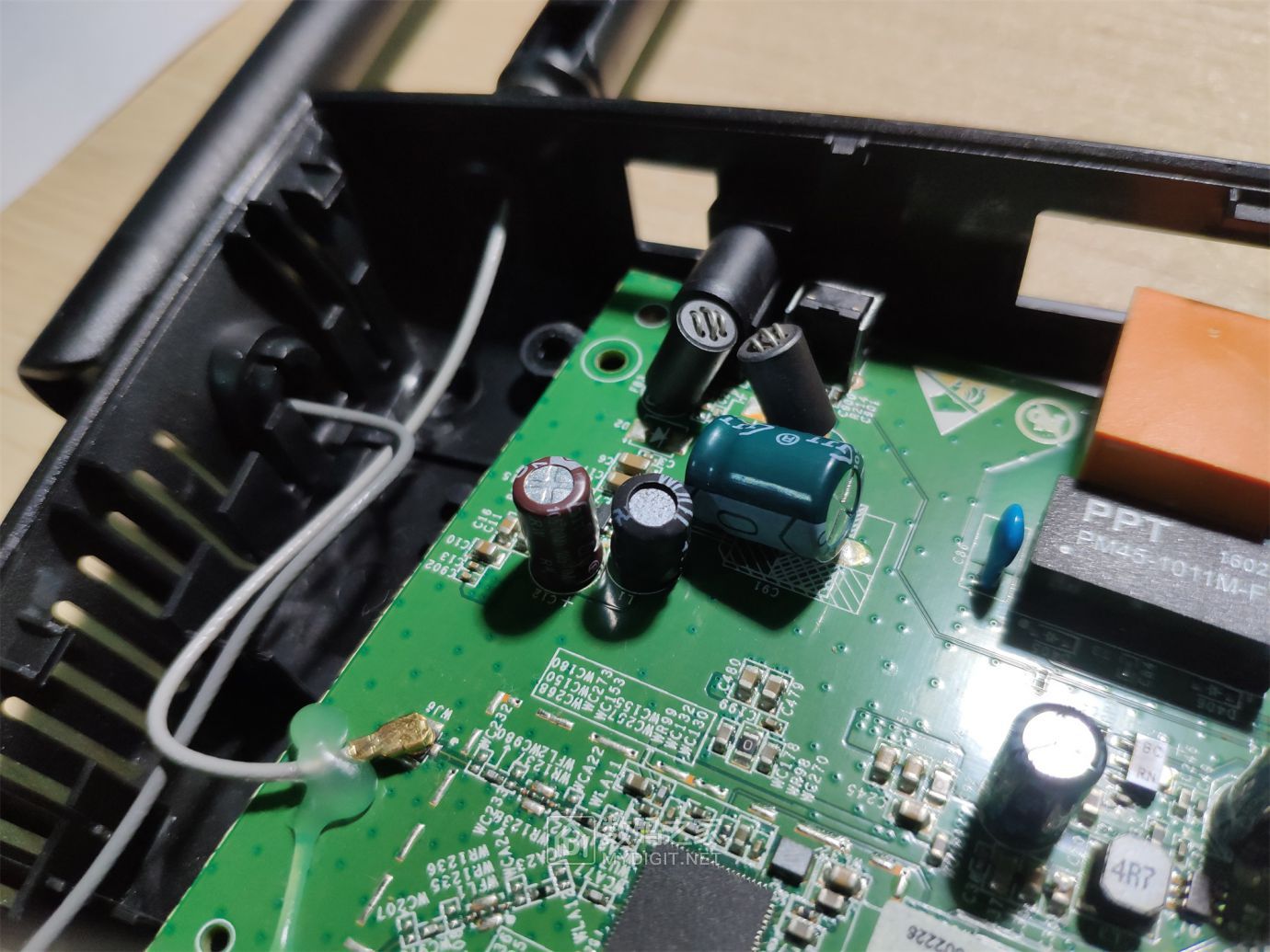

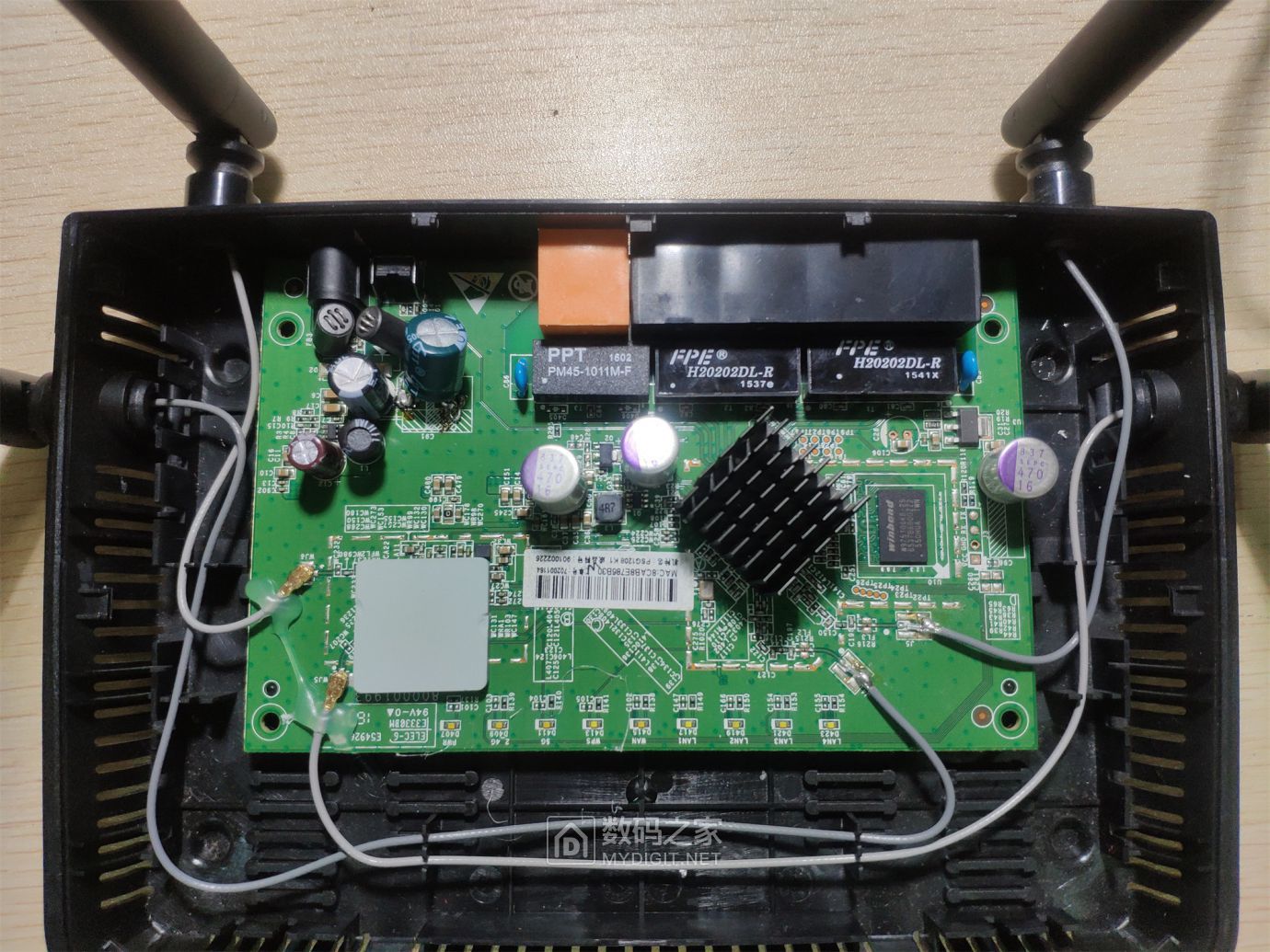

折腾嘛,刚好手上有些拆机电容,感谢朋友的无私奉献,帮他全换了

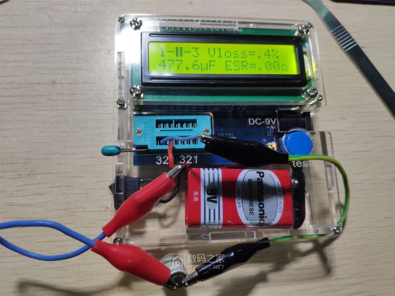

固态电容品质真是屌
用的是无铅的焊锡吧,太难清理了,好不容易全接好

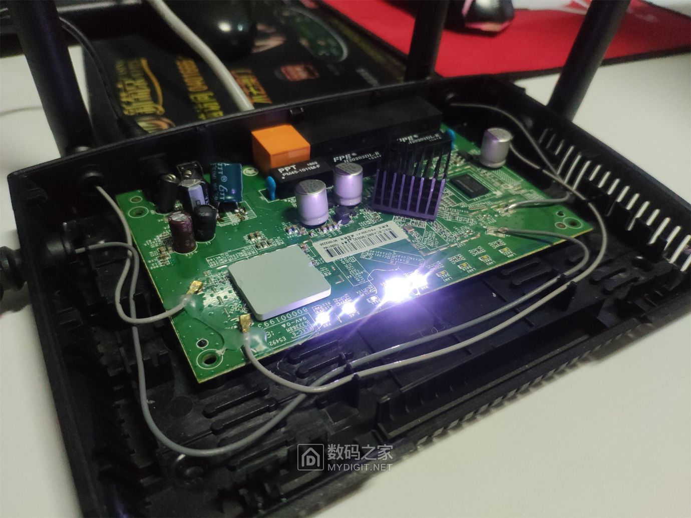

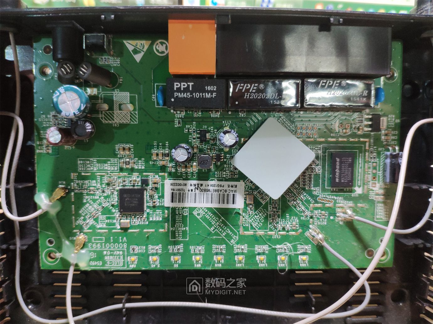

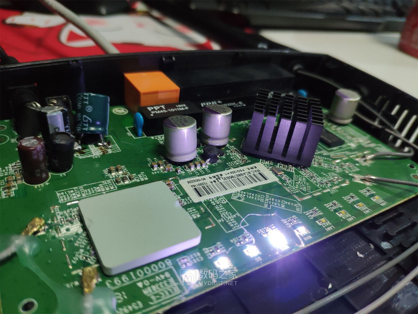

原来的陶瓷就放在无线芯片上,CPU上放上金属的散热片
陶瓷的不会导电,碰着边上的贴片电容没有关系

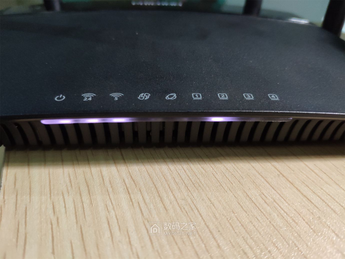

改好后的样式

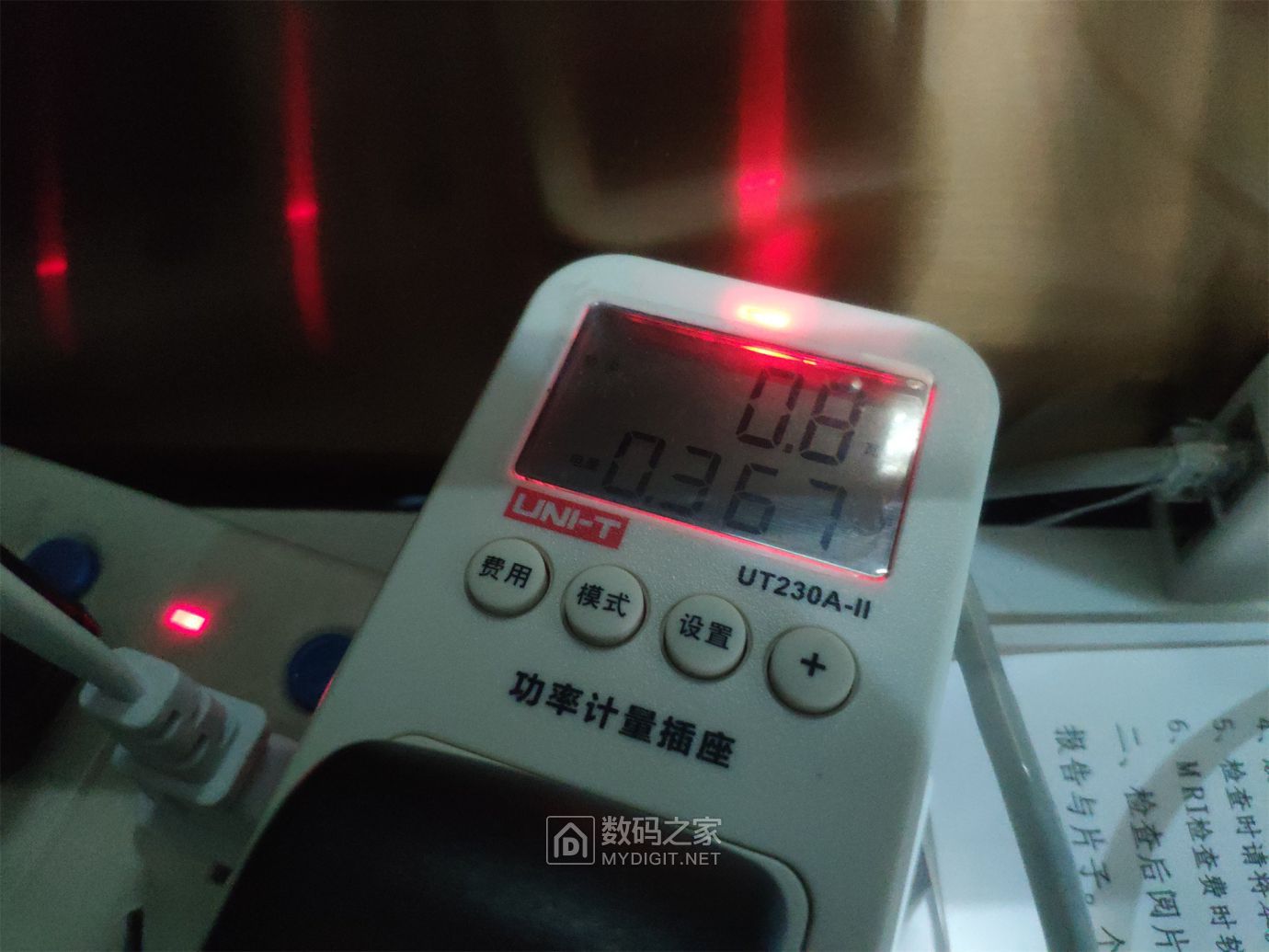

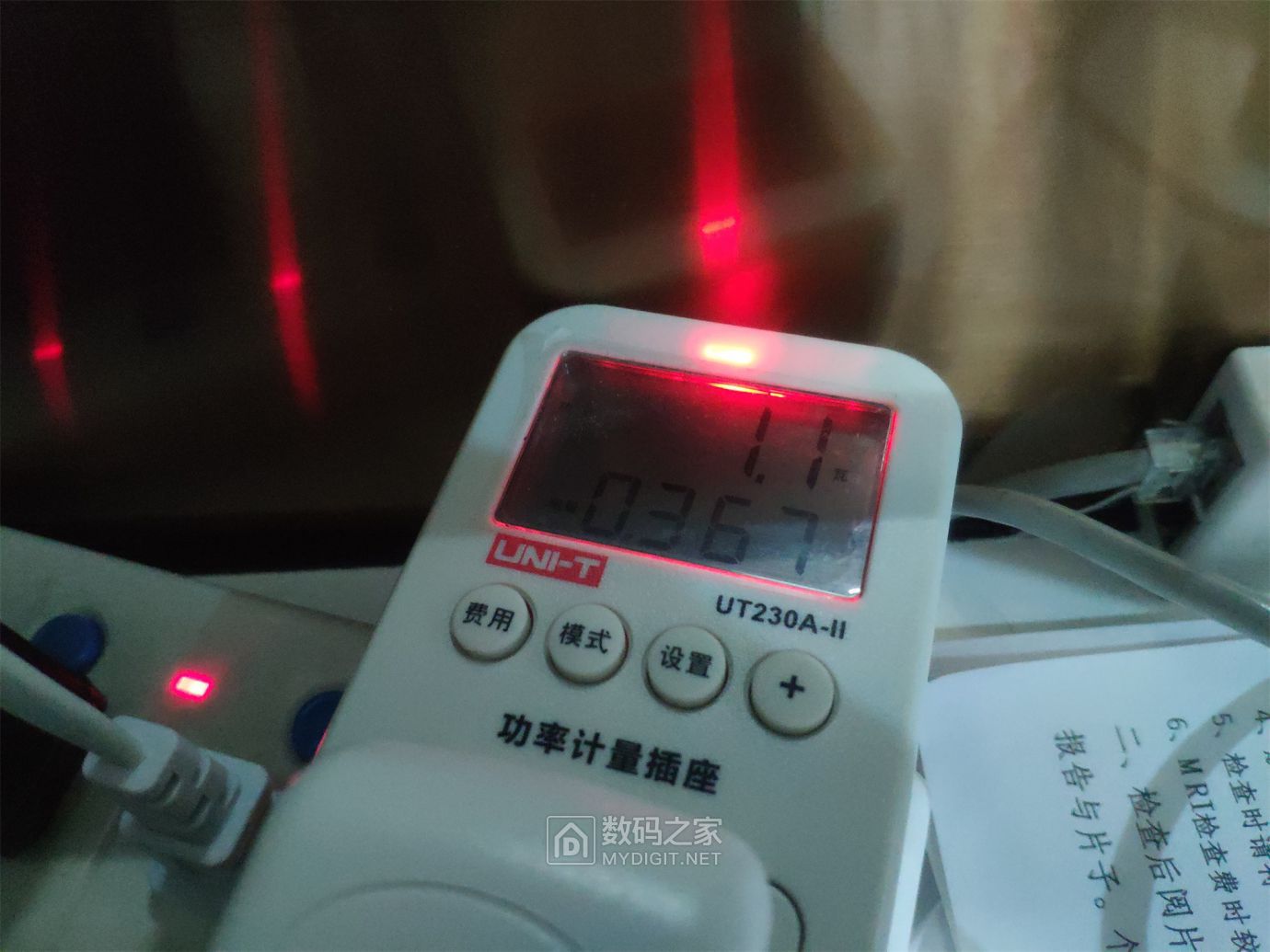

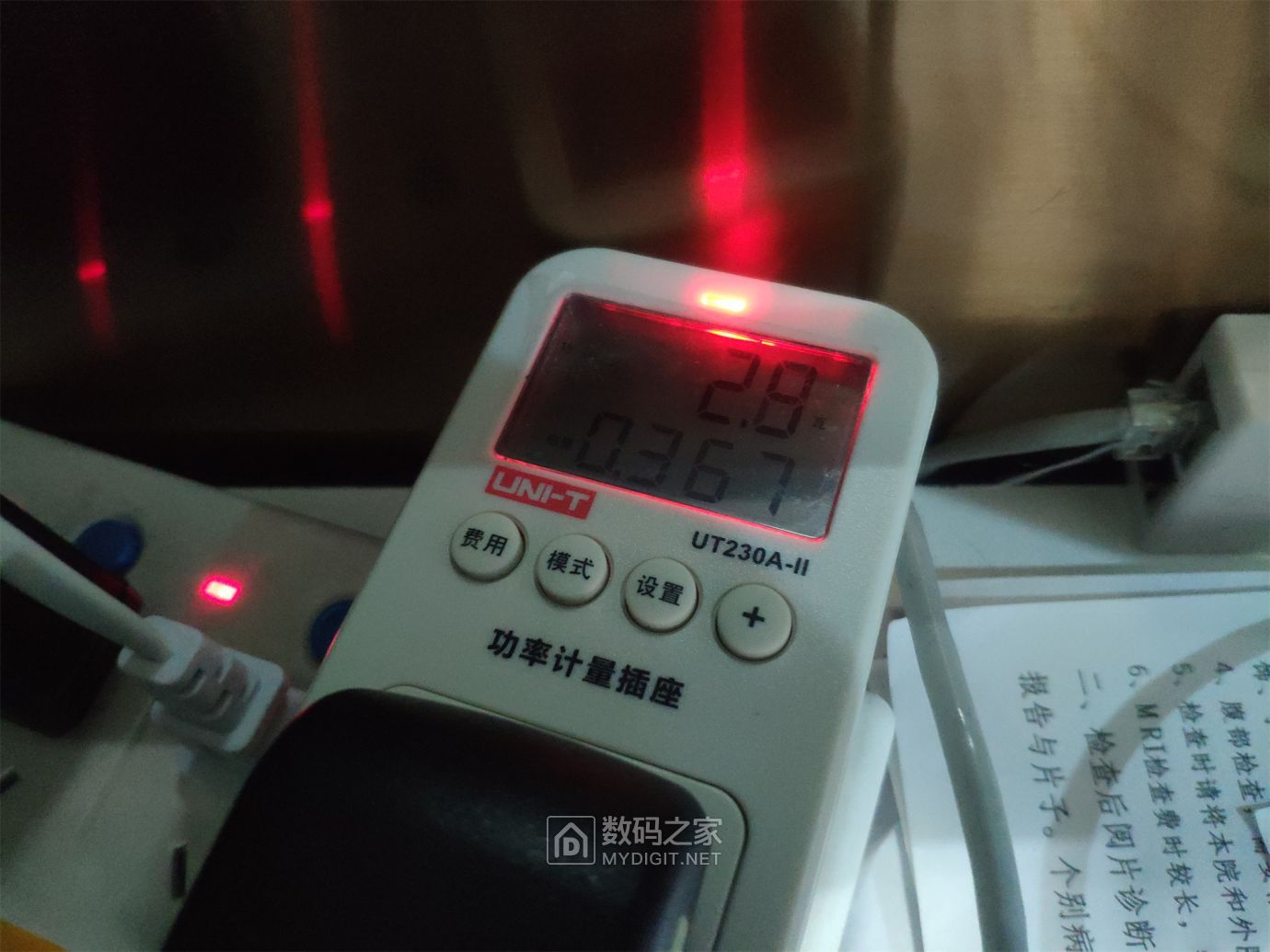

耗电情况,功率不大,12V0.5A电源估计就能带动
IMG_20200222_203845.jpg IMG_20200222_204409.jpg IMG_20200222_204438.jpg IMG_20200222_204630.jpg
后来朋友反映,信号有比之前好,并且稳定了

电脑主板上拆的,也废了一番功夫,只有三颗,用在芯片供电上了,然后主电路多增加一颗原来电容。

拆焊电容,搞点BGA焊油,风枪温度380,不是太麻烦,尽量不用焊锡膏或固体松香类的,洗板麻烦
