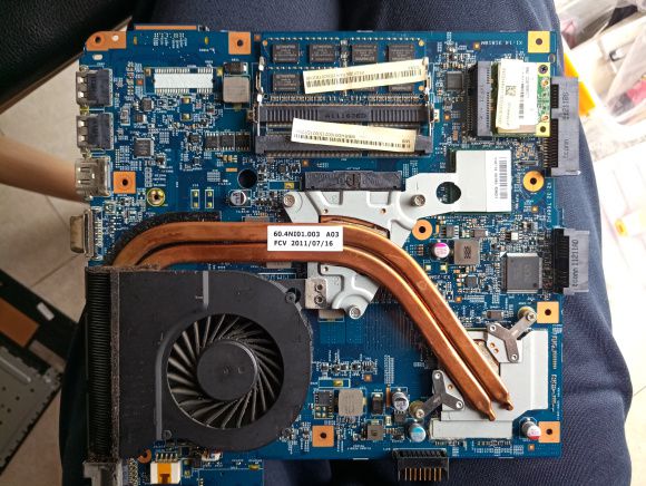

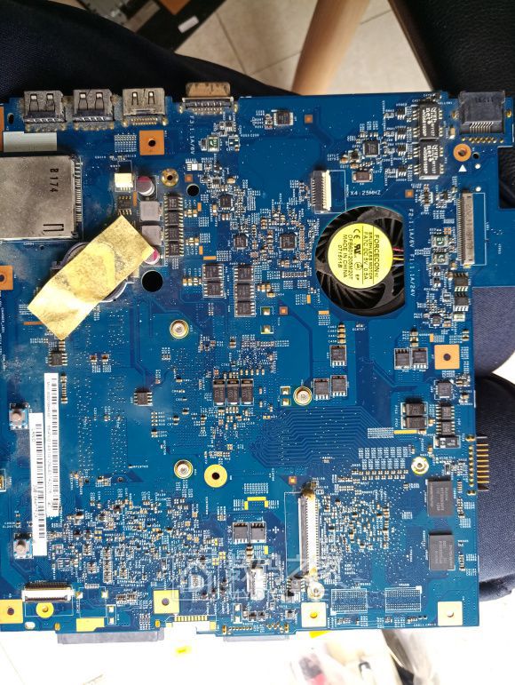

[笔电] 老古董 acer4743,笔记本奇怪的不上电现象,病危中
发表于 2020-3-16 19:34:09 | 显示全部楼层 |阅读模式
刚开始以为是接口或适配器问题,试验过不像。
初级:多次重复插拔,后能通电,运行过程中会忽然断电
中级:多次重复插拔,仍不能通电,放置几天后,偶尔能通电
高级:现已彻底不通电,进入死亡状态。
拆出主板没有烧焦,看不出哪里出问题。
各位大神,大家知道什么问题吗?电源适配器换新测试,确定电源适配器问题

发表于 2020-3-17 18:57:42 | 显示全部楼层
替换过适配器吗——不要用原来适配的任何接线,全新替换下。拆内存、拆cpu再装回去试试。

发表于 2020-3-19 10:22:14 | 显示全部楼层
先量一下19v主供电有没有通,然后测一下3v 5v待机电压有没有,如果有,量一下CPU供电,内存供电,南桥供电电压有没有,都有的话,可以直接干BIOS试一下。

发表于 2020-3-29 11:42:48 | 显示全部楼层
有条件的话万用表测量一下公共点有没有电压。没电压估计就是电源接口或者保护隔离没有过
发表于 2020-3-29 11:58:30 | 显示全部楼层
几年前,我的宏基4736ZG  运行过程中会忽然断电,网上教程,直接把CPU下面的大电流干掉,并联了6个330uF的钽电容电量后OK;
最近笔记本又出现鼠标,活着播放声音一卡一卡的,估计电量又老化失效了,又拆了一个,并联到共7个330uF后搞定!

发表于 2020-5-21 09:46:24 | 显示全部楼层
这种情况一般都是大电容的问题!长时间通电及老化导致大电容容量降低,要想修好,只要更换即可!

发表于 2020-5-27 13:07:11 | 显示全部楼层
大电容在CPU 背面,写着NEC 的,多百度一下 ACER  NEC电容。我最近刚修好一台4752, 比较奇怪的是,原板上没焊大电容。后来分线换了 5V 和 3.3V电容,现在稳定使用中
发表于 2020-5-27 13:22:51 | 显示全部楼层
我最近修好的ACER 4752, 就是换了两个电容,供你参考。也是网上搜寻解决办法的。 我没有钽电容,直接飞线接点解电容在后面去了。
发表于 2020-5-27 13:26:41 | 显示全部楼层
你这个和我得一样,没有大电容,你这先换这连个电容试试
